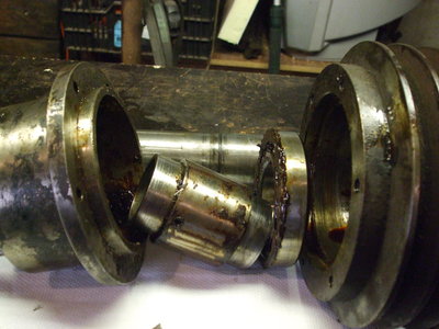

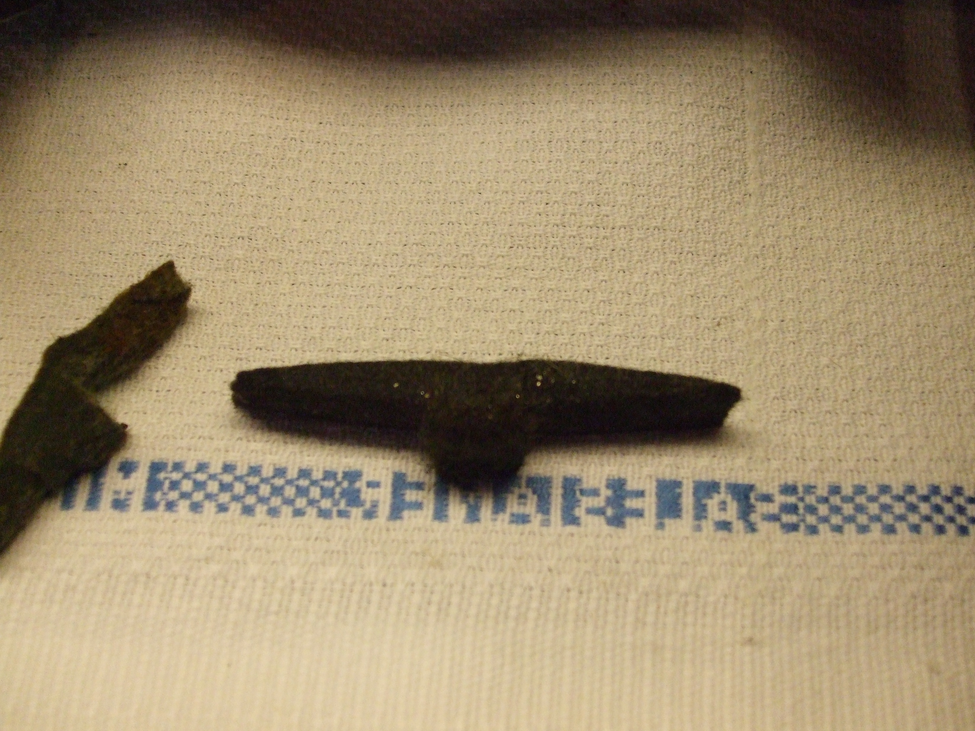

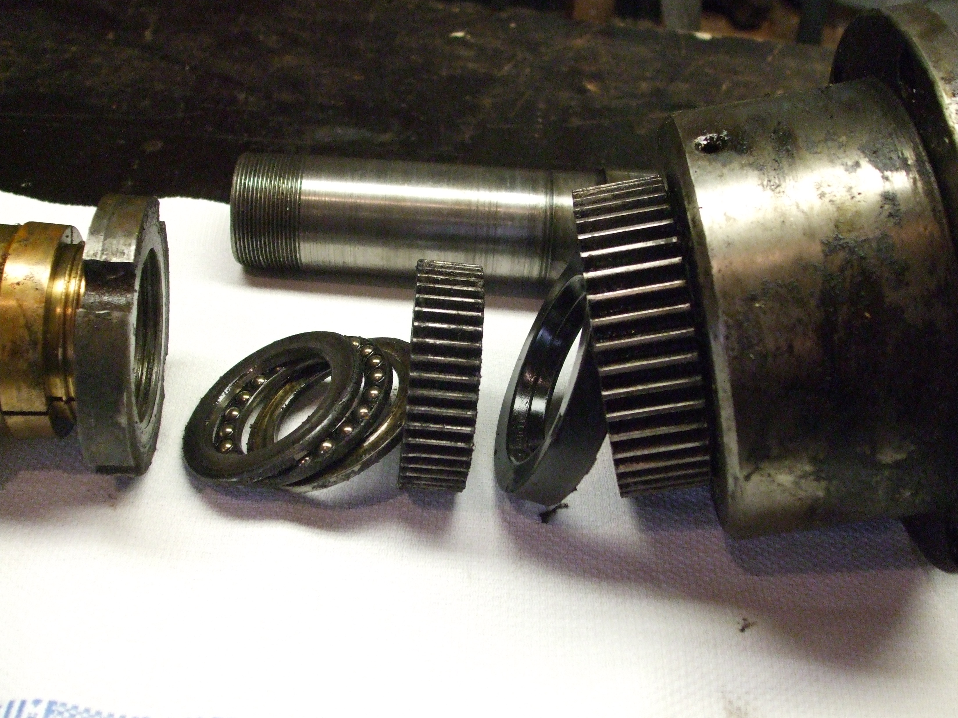

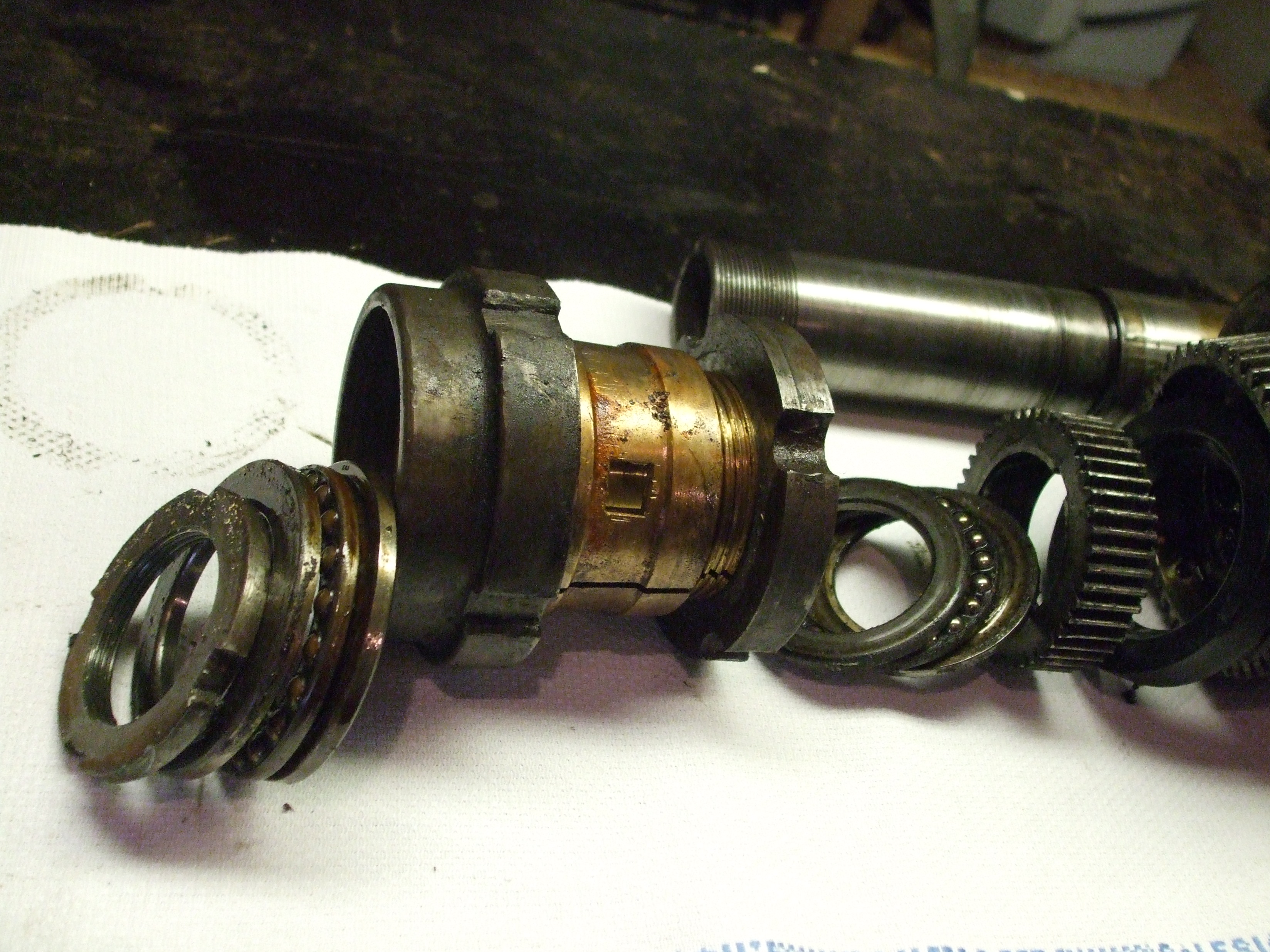

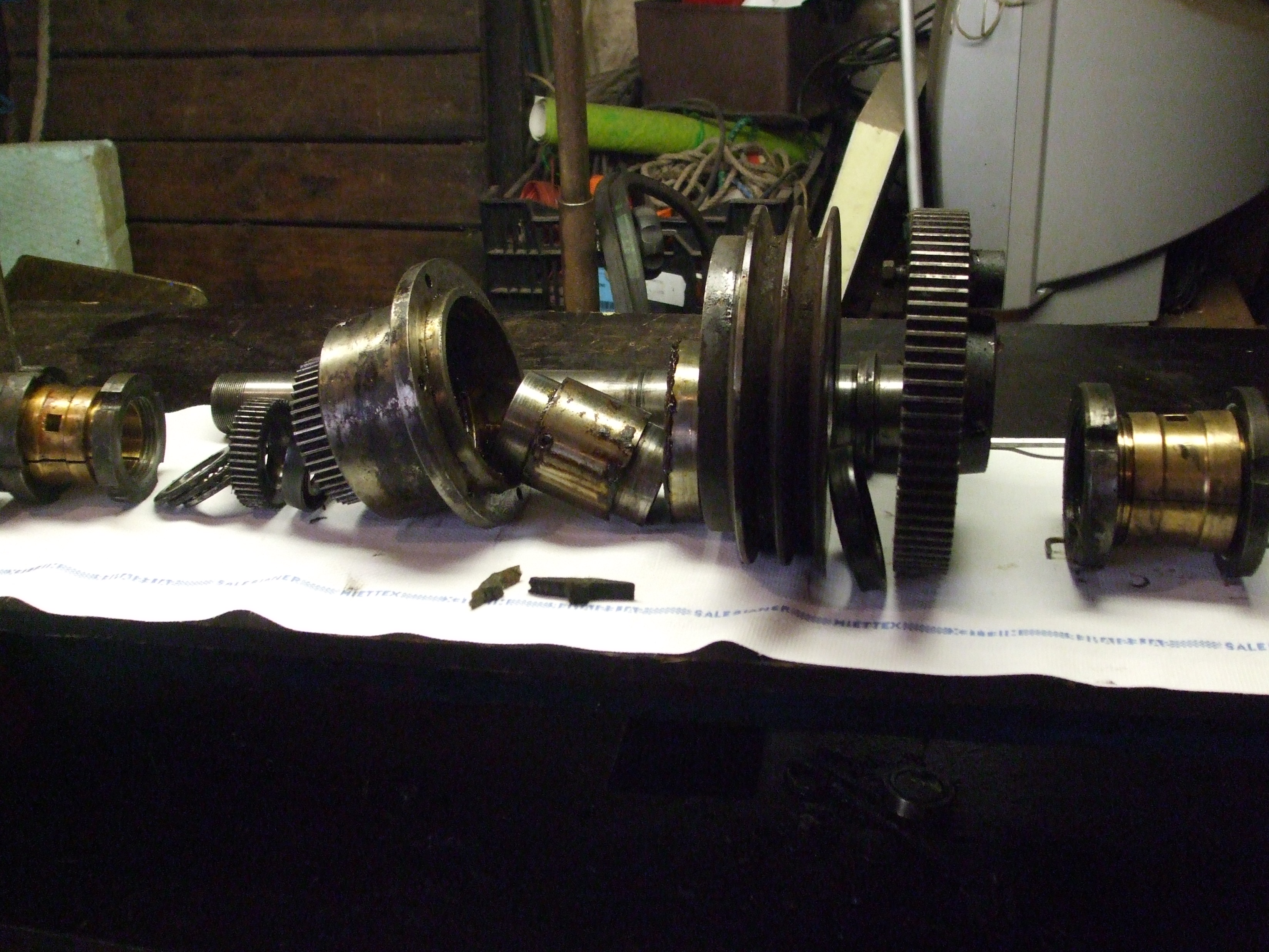

Jak pokračuji? Pár dní práce, smrdím naftou, všechno je těžký a špinavý, ale povedlo se mi celý soustruh rozebrat bez ztráty kytičky, pochopit funkci všech součástek a pamatovat si, snad? jak to zase složit. Hřídele, ozubená kolečka i kluzné plochy jsou v pořádku. Nemile mne ale překvapilo, že schází jedna objímka, která přenáší pohyb z drážkové tyče na posuv v suportech a bylo vypadlých několik klínků z pohonu posuvů, tak že stroj byl polofunkční. To jsem ale schopen opravit. Je tam mnoho možností volby otáček na posuvy, ale jen dvě možnosti volby otáček na sklíčidle. K tomu potřebuji několik rad.
Pohon od elektromotoru šel přes klínové řemeny přímo na řemenici na hřídeli sklíčidla, otáčky odhaduji na polovinu otáček motoru. Pak tam je jakýsi obchvat ozubením a hřídelkou, tipuji snížení znova na polovinu. Nejsem soustružník, ale předpokládám že při řezání závitů nožem nebo vrtání větším průměrem vrtáku je potřeba podstatně snížit otáčky, tipuji tak na 50ot/min. a míň. Mám jedinou možnost to dohonit soustavou řemenic mezi motorem a hřídelí sklíčidla. Koukal jsem zde na fotky, tak Zbýňa i Hájek Smržice mají zhruba stejnou konstrukci jako já a ti to řešili taky převody v pohonu. Stačí to? A co zpětný chod? Přehodit fáze ma pohonu?
Jinak můj poznatek ke konstrukci a rozborce soustruhu. Jóóó, naši předci byli koumáci. Technicky nic složitého, ale tolik hezkých nápadů a při rozborce nutných postupů že občas trvalo než jsem našel jak na to. Předpokládám, že na to měli i přípravky, které si musíme každý vytvořit sám. Zarazilo mne ale, že na hlavní řemenici jsou dvě dost velká ložiska, točí se vždy, když běží motor. Je to uzavřená skříň a tam byly jen zbytky nějakého „vosku“ a jinak suchá, ale ložiska OK. Předpokládám, že se to plní převodovým olejem. Je tam mraky mazniček na olejničku, hodinu mazat a najít kde a všechny, ale poraďte, co za olej. Shell určitě ne, spíš mi jde o to zda řidší (mám staré nepoužité ADčko) nebo hustší, to je převodový olej, nebo mám možnost sehnat od servisáka bagrů použité vyjeté oleje třeba převodový olej nebo hydrauliku.
Další dotaz, čím odmastit a vyčistit, třeba ty velké ložiska? Nafta nic moc, tak zbývá technický benzín nebo Perchlor? Co je vhodné a ne drahé? Myl jsem celý stroj a nafta mne vyšla na 300.- ale nevadí, používáme ji stejně jen na podpal do kamen, tak to bude smrdět víc.
Zde je pár fotek z rozebraného hřídele, až seženu správné klínové řemeny a simerinky tak snad se mi to povede správně složit.

Na svém soustruhu mám klasickou koncepci tj. převod z motoru na mezihřídel a z předlohové hřídele na trojřemenici vřeteníku. Tím máš možnost jednak srazit otáčky pomocí převodu motor x mezihřídel a potom pomocí plochého řemenu volit troje otáčky na vřeteníku. Dále je možné na vřeteníku zařadit předlohovouhřídel s ozubenými koly s převodem 1:5 a tím vyplynou další troje otáčky. V dávných dobách byly elektromor a mezihřídel nahrazeny systémem transmise. Na mezihřídel na straně vřeteníku soustruhu (převod plochým řemenem) je dobrý dát stejnou řemenici jako je na vřeteníku, ale zrcadlově obrácenou nemění se pak osová vzdálenost při přehození řemene. Nicméně dá se napočítat i jiná řemenice na toto místo, aby osová vzdálenost na každé ze tří poloh řemene byla stejná. Řemenice na převod motor x mezihřídel napočítáš podle požadovaného rozsahu otáček. Není špatné sehnat motor s 950 ot. zpřevodování je potom snažší. Na svém soustruhu mám rozsah cca 600-30 ot. a plně mi dostačuje. Jak jsem již psal podle dobové literatury byly tyto stroje stavěny na rozsah cca 350-10 ot. Rychlosti byly samozřejmě určeny i používanými nástroji. Proto se domívám že mnou použitý rozsah otáček je na "dnešní" nástroje (letované SK) a vzhledem k původní konstrukci stroje ideální.
Změnu otáček určitě řeš pomocí reverzačního vypínače (cena cca 600).Revers je nutný pro řezání závitů. Olej používám motorák M6A protože jsem ho dostal dvacet litrů a nemám žádné problémy. Když si vezmeš jaká byla kvalita olejů v dobách slávy našich strojů a dnes tak si soustruh jenom mlaská. Při čištění drobné součástky naložím do hrnce s petrolejem (nesmrdí v dílně) a po nějaký době je umeju techničákem. Co se nevejde do hrnce meju rovnou techničákem. Když jsou součástky jenom mastný je to super, horší je to se zatvrdlou špínou a rzí. Potom nekluzný plochy beru po odmaštění brusnejma houbičkama a v nejhorším případě dráťákem ve vrtačce, pozor nikoliv dráťákem ve flexe, to by byl průšvih!
Součástky co máš na fotkách jsou parádní. Umej je techničákem, nefukční plochy můžeš vyčistit dráťákem ve vrtačce (dobrá metoda na matice šrouby atp) a všechno bude parádní.
Dávám teďka do kupy Volmanovu frézku a také objevuju krásný řešení konstrukčních prvků, ktrerý mi dosud z mých strojů nebyly známý, věci jako mazání broděním ocelového kroužku atp. Vše masivní, jednoduchý a opravitelný. Prostě mašiny z doby kdy se ještě dělaly poctivý stroje a né hračky :D
Koukám, že tvůj vřeteník je již předělaný na klínový řemen, potom bych možná uvažoval o zabudování převodovky (dobrá třeba ze škody 1203) za motor. Daším řešením je frekvenční měnič, ale to už je parketa jiných.
