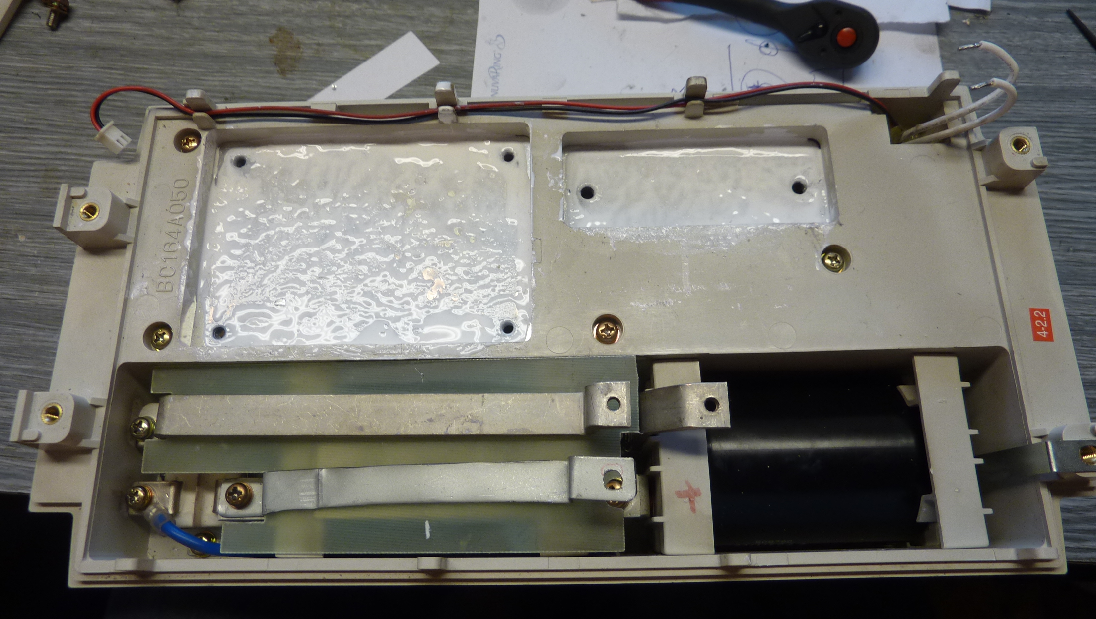

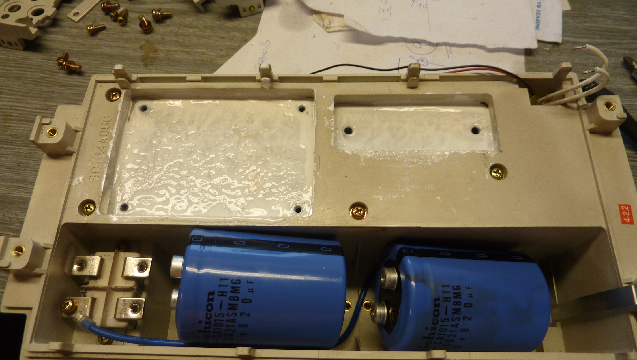

Tak na zakončení bych se podělil o několik zkušeností. Potřeboval jsem tyto kondenzátory(náhradu za proražené) - vlastně jejich obdoba musí být v každém F.M
Protože v Česku jsem nesehnal náhradu - nebyly na napětí měly jiný rozměr nebo malou kapacitu. Obrátil jsem se na eBay. -BINGO

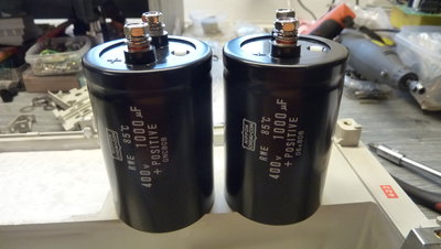

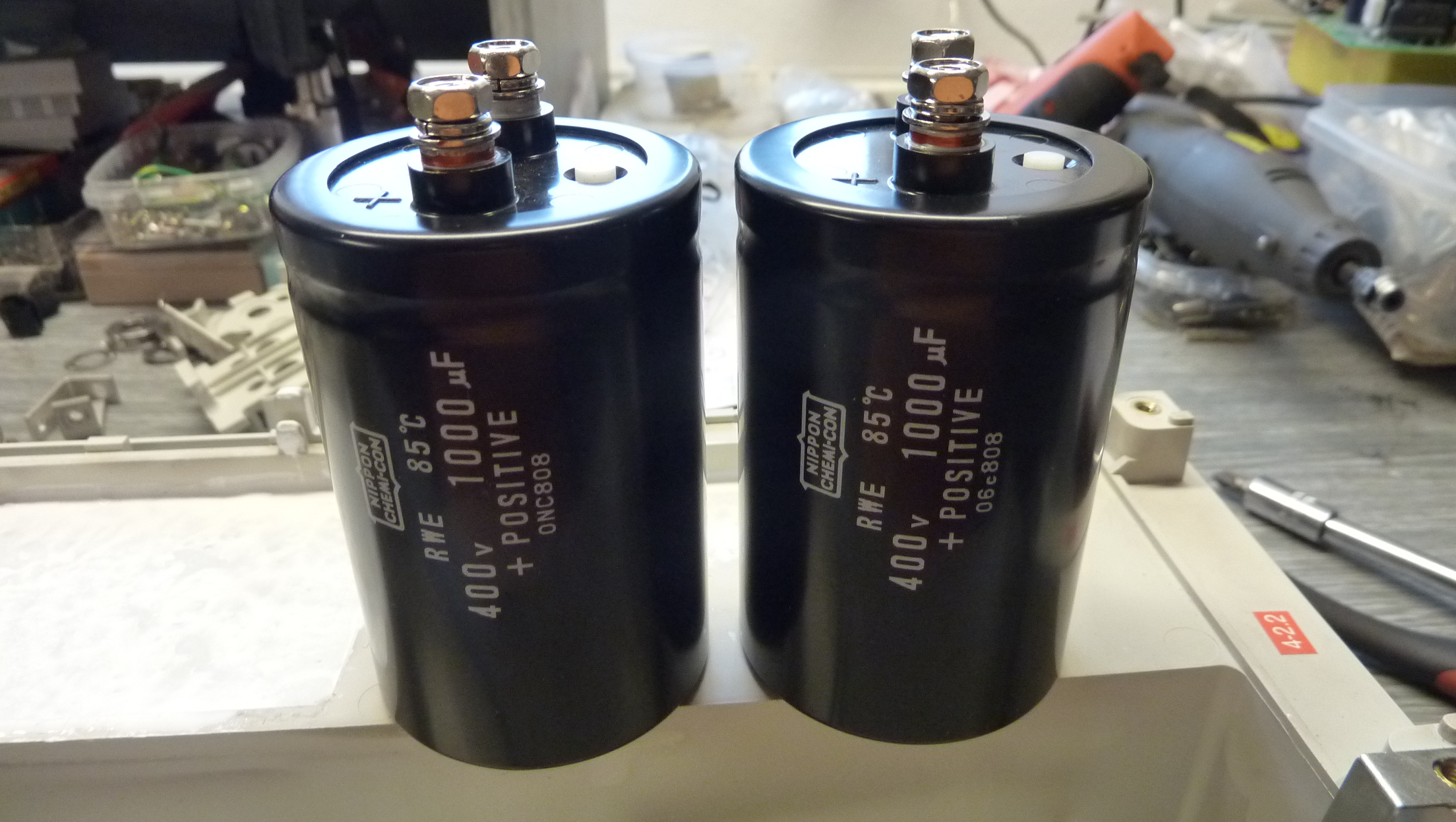

Celkem tři nabídky, USA neposílá mimo USA, GB cena přes 1000Kč/ks a pochybná firma. Jediná položka na Taiwanu vyhovovala všem parametrům. Navíc jsou 1000MF/ 400V. Tedy lepší.
Cena 25USD/ks přijatelná, poštovné 6USD+4USD druhý kus nebo 15USD oba a EMS. Jasná volba! Odeslány z TW 23/3 v Praze 25/3 a tam nastalo peklo celnice
6 dní to tam leží - páni celníci nejsou přece od práce.
Tak to jsou ony a doma
sem se montují do měniče

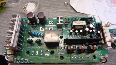

Taky je smontována silová deska měniče

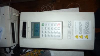

A tady funkční měnič
Ten měnič stál za opravu, umí toho hodně je na 1,5kW a snadno se ovládá.
A v návodu jsem se dočetl, že kondenzátory se mají při revizi měnit každých 5, max 7 let!
Tak proto.
