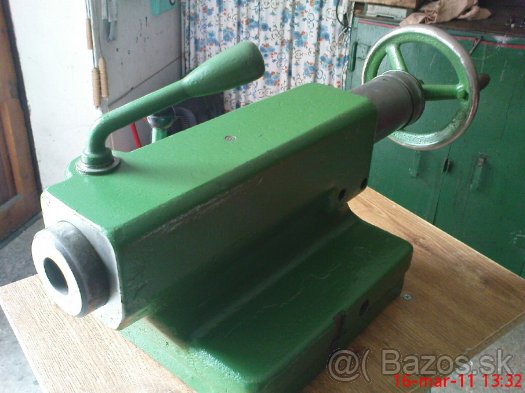

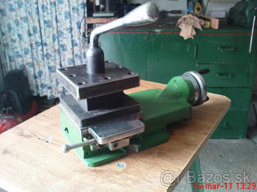

Neni to nahodou ''premiestnene'' z tvojho sustruhu???
http://stroje.bazos.sk/inzerat/7213567/ ... -konik.php
:wink:
Oliver Rovný
Příspěvky: 283
Registrován: 23. 11. 2010, 2:55
Bydliště: Okres Malacky, SK
16. 3. 2011, 4:02
No pekne :lol:
Ale zrejme nie, lebo konika ten moj objav ma, len nie je na fotke. To je vlastne dovod, preco som sa o ten vrak zacal zaujimat: nahradne diely sa najdu kazdu chvilu na bazosi...
