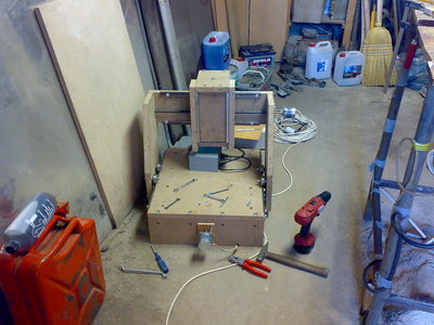

FurbyZH, klidne pokracuj, zkus to s temi 0,4kami na sroubech co mas. Vlastni praxe ve zkoumani lepsi 100ky radilu.
Pak uz se budes umet zeptat, a jsme tu pripraveni dale radit
(ja).
Drevacek je krasny a urcite se tu najde spousta kamaradu, co radi poradi.

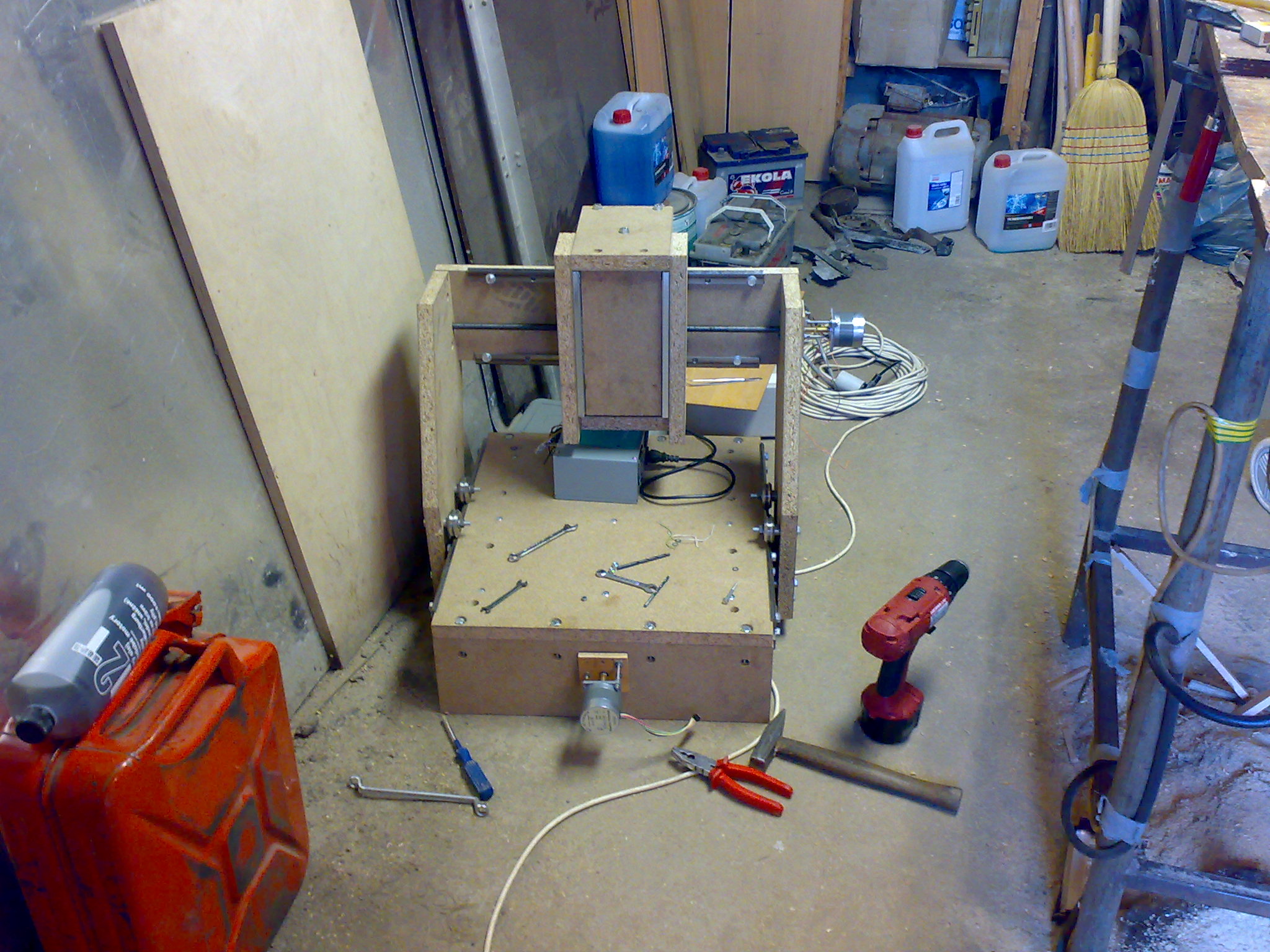

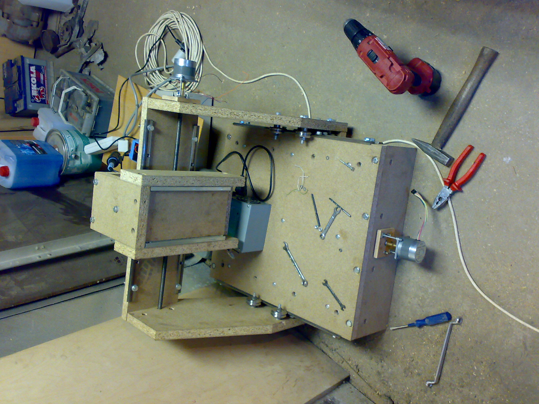

taky se pridam
za tuhle zkousku skoro nic nedas ale nakopne te spravnym smerem ale necekej zazraky
jinak konstrukce na drevo pekna spousta uzavrenych bedynek ty bocnice by sli taky zavrit do duteho profilu
myslim ze to muze bejt lepsi nez spatne udelana masina z kovu (napr. nepodepreny tenky tyce a podobne)
rozhodne sem pak dej videa a paramerty obrabeni aby si lidi mohli udelat predstavu
je to jedna z nejlevnejsich cest jak prijit k masine

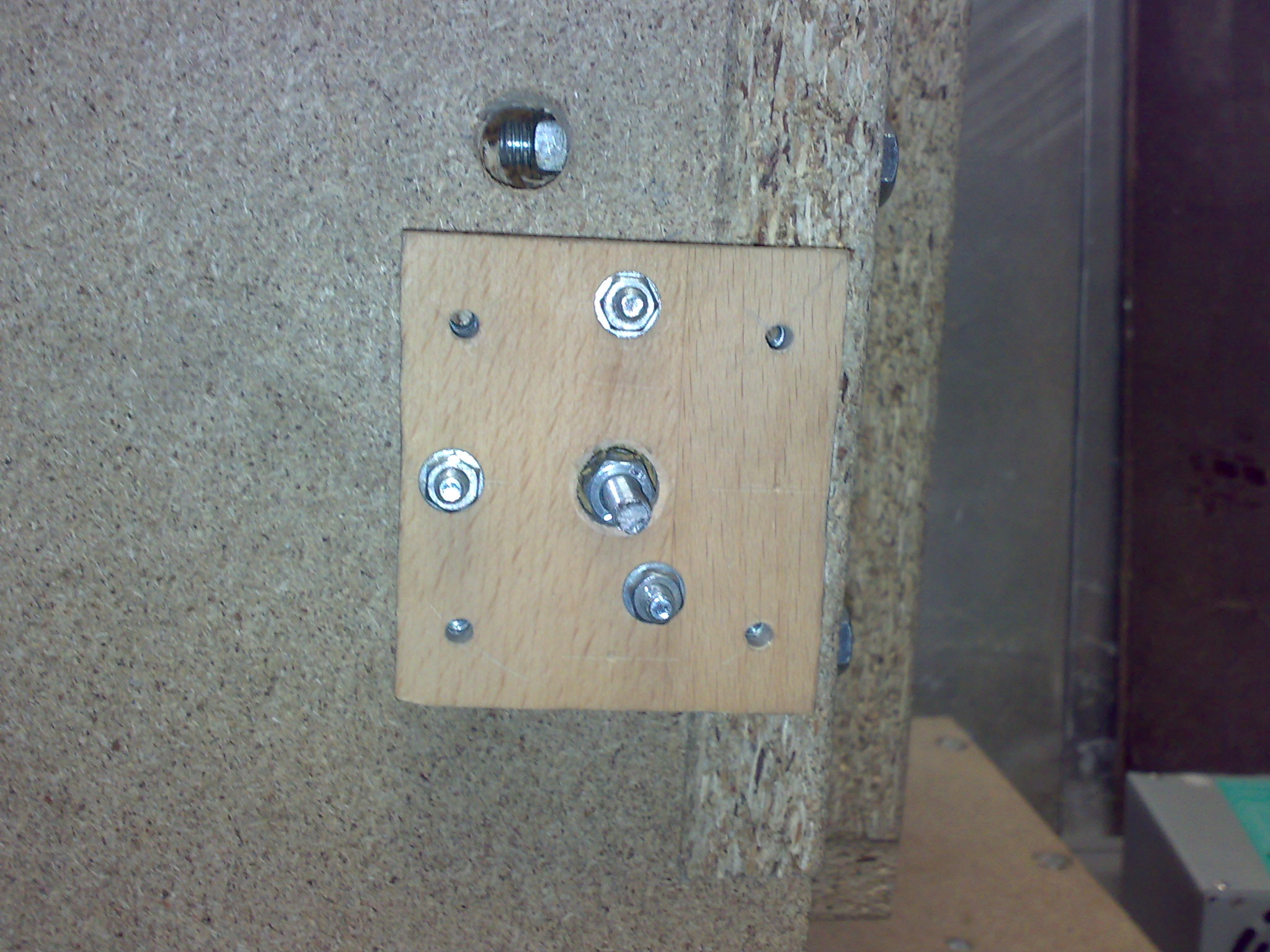

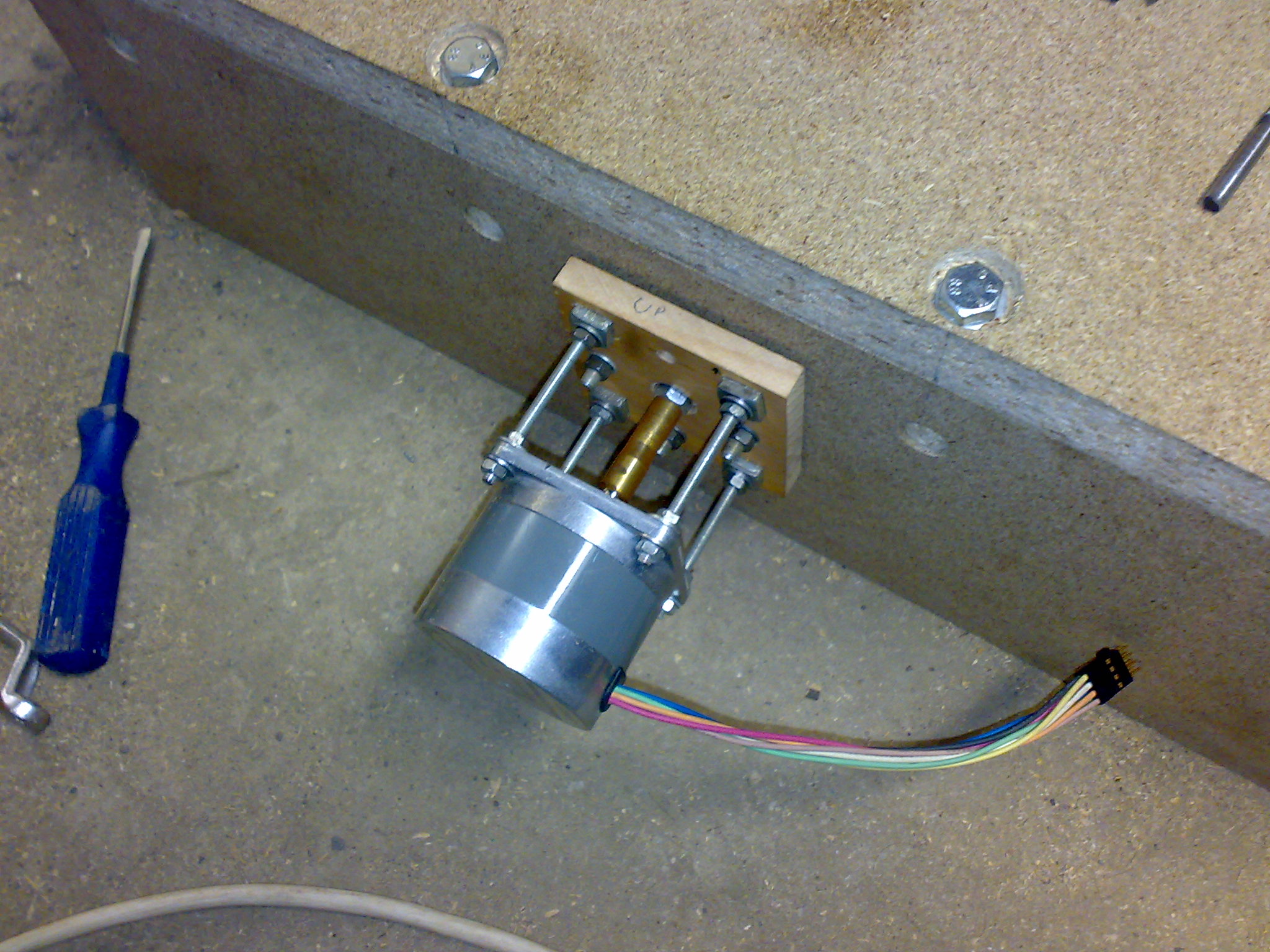

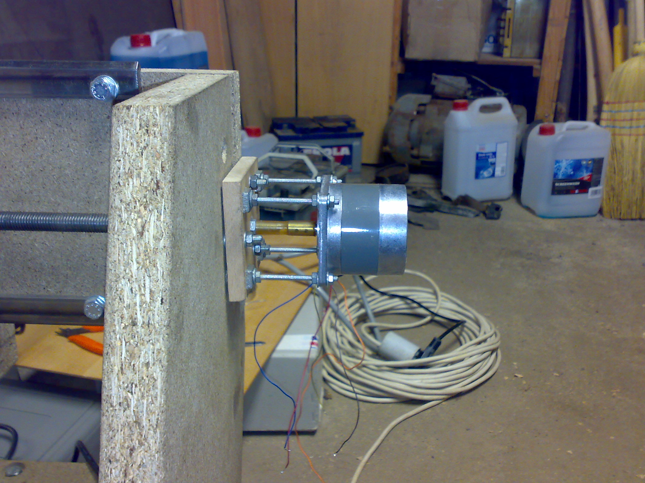

Trochu ,,zneužijem " tento topic - predpokladám, že tie motorčeky majú hriadelku okolo 6mm...
Nakolko niesom strojár, a v dostupnej literatúre som nenašiel, kolko mi ostane z trapézky
12-ky , alebo 16-ky po stiahnutí závitu sústruhom? To bude ešte treba napasovať na nejaké ložisko
- napr. s kosouhlým stykom, aby to nelietalo... Vopred ďakujem .
Mirek-Gravos
- Sponzor fora
- Příspěvky: 717
- Registrován: 9. 1. 2008, 11:39
- Bydliště: Veleň

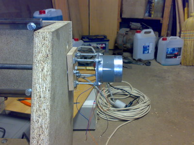

Tak asi takhle: axialni silu sroubu by jsi mel "zachytit". klasika je: domek, s kosouhlou sestavou (predepnuto, nastaveno vyrobcem).
Sroub je upraven na loziskovou sestavu na osazeny prumer, za nim nasleduje zavit a stahovaci matice, za matici je prumer pro spojku na motor.
Pro drevacky a spol. (GV21-gravos nevyjimave) figl, zjednoduseni. Musi se na to s citem. Zadna pruzna spojka, motor ma lozisko natlaceny dopredu,
na jeho hridel (5,6, 6,35, osum) dat lozisko a udelat pevnou spojku na hridel motoru a sroub. Jinymi slovy, ten axial vytvorime z toho loziska motoru a tim dalsim
loziskem nasunutym na hridel motorku napnutym tou spojkou pro sroub. Montaz: na hridelku motoru dat lozisko, nasunout spojku, zamacknout (predepnout)
to lozisko a dotahnout cerviky te spojky na hridel motorku. Pak jen namontovat na stroj, nasunout sroub a dotahnout ho opet cerviky.
Cinani, co prodavaj s Machem, nikdy pruzne spojky nepouzivali (jede pomalu). Ja uz dnes nejsem presvedcen o teorii, ze krokac bez pruzne spojky nechodi
Omlouvam se za "osum", hazelo mi to smajlika

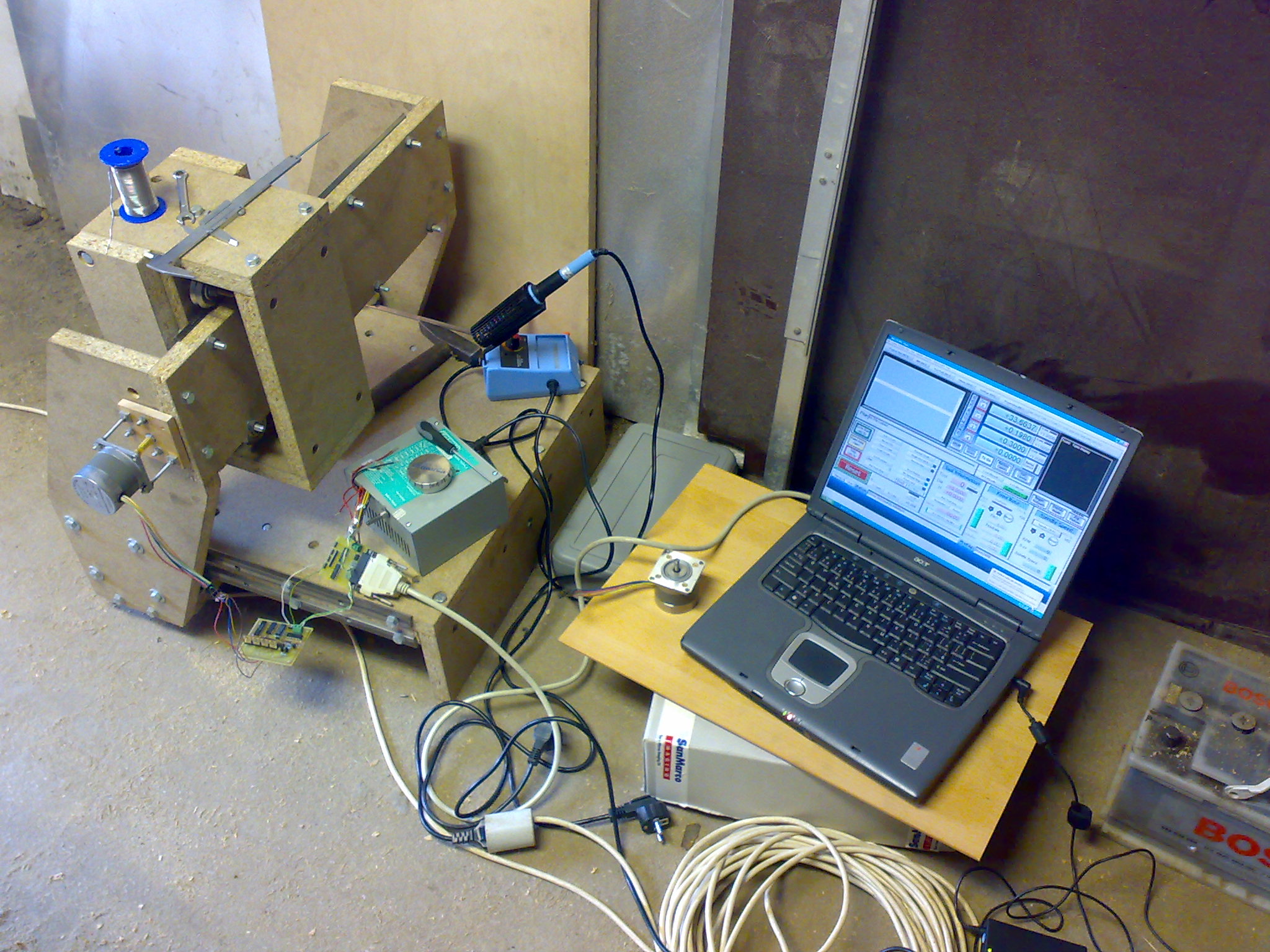

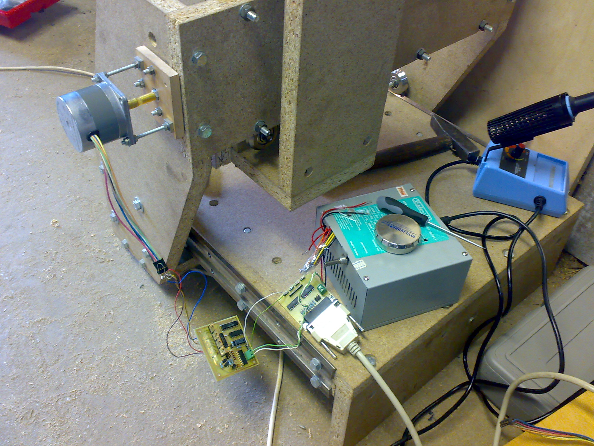

vedel by mi niekto pomoct ohladom nastavenia mach3? ... mam drivery robene cez logiku .. motory som tu uz spominal ... problem je, ze sa tocia na ktoru stranu sa im chce alebo sa len trasu .. za odpovede vopred dakujem ...
EDIT: ospravedlnujem sa za zbytocny rozruch
... problem bol len v slabom zdroji ... necely 1A daval
uz som nahodil zavitove tyce a motory na X a Y .. motory s tym pohnu, ale podla ocakavania pomaly
