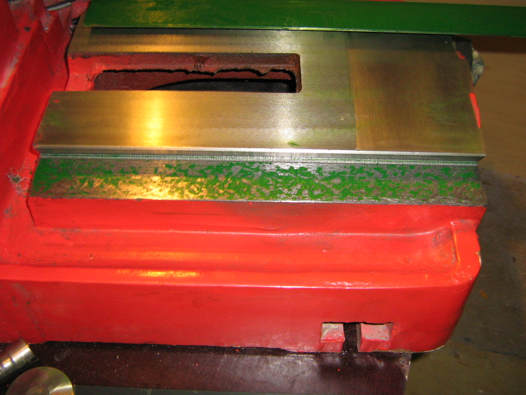

ja když jsem škrabal tak jsem skoušel barvy v prášku nomalně z drogerie co se davají na zeď. skoušel jsem červenou, modrou a zelenou. všechny byly ok ale z meho pohledu se mi nejlíp dělalo se zelenou. pod těma neonkama co mam v dílně byla nejlíp vidět. michal jsem to z olejem do auta, motorovým . šlo to opravdu dobře.
