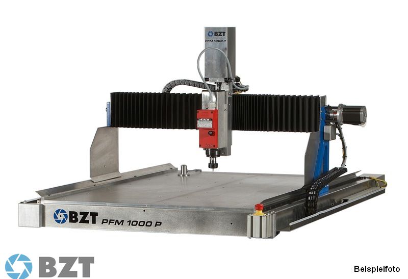

neda mi to se nepodelit o jeden sic nemecky e-shop....nektere veci jsou zajmave
http://www.bzt-cnc.de/index.php

Tak tohle je typicka ukazka,jak muze nekdo navrhnout a vyrobit naprostej paskvil. Kdyz se podivas na bocnice portalu,tak s timhle strojem za 180 tis. muzes frezovat tak vzduch. :roll:
Cena 6000 Euro
Cena 6000 Euro
Příspěvky: 8472
1. 12. 2007, 9:43
Pupak píše:Tak tohle je typicka ukazka,jak muze nekdo navrhnout a vyrobit naprostej paskvil. Kdyz se podivas na bocnice portalu,tak s timhle strojem za 180 tis. muzes frezovat tak vzduch. :roll:
Ale to vřeteno nevypadá zle. Ovšem jestli ho navrhoval stejnej umělec jaku tu mašinu...

Pupak: jsou tam i zajmavy veci :lol: tohle je prave asi na nejakou tu balzu hih
