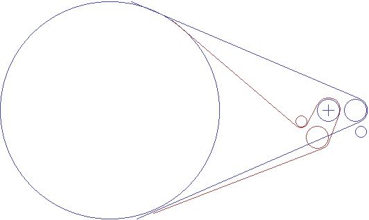

Ono je to asi hloupost, ale mozna by to s ozubenym remenem slo. Zkusil jsem hodne hrubej nacrtek ..
Motor mit napevno (oznacen krizkem), okolo osy motoru otacet 2 remenice (muzou byt obe hladke). V poloze mimo zaber (modre) bude remen napinan vnitrni remenici, po otoceni (cervene) se dostane do zaberu motor a obe pomocne remenice budou remen napinat.
Zas tak moc mista by to zabrat nemuselo a mechanicky by to snad i bylo vyresitelne. Asi ale vznikne problem, cim s tim otacet ...
