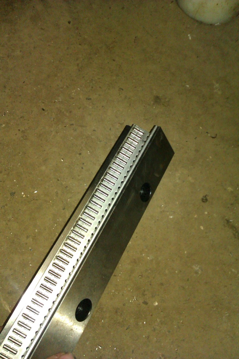

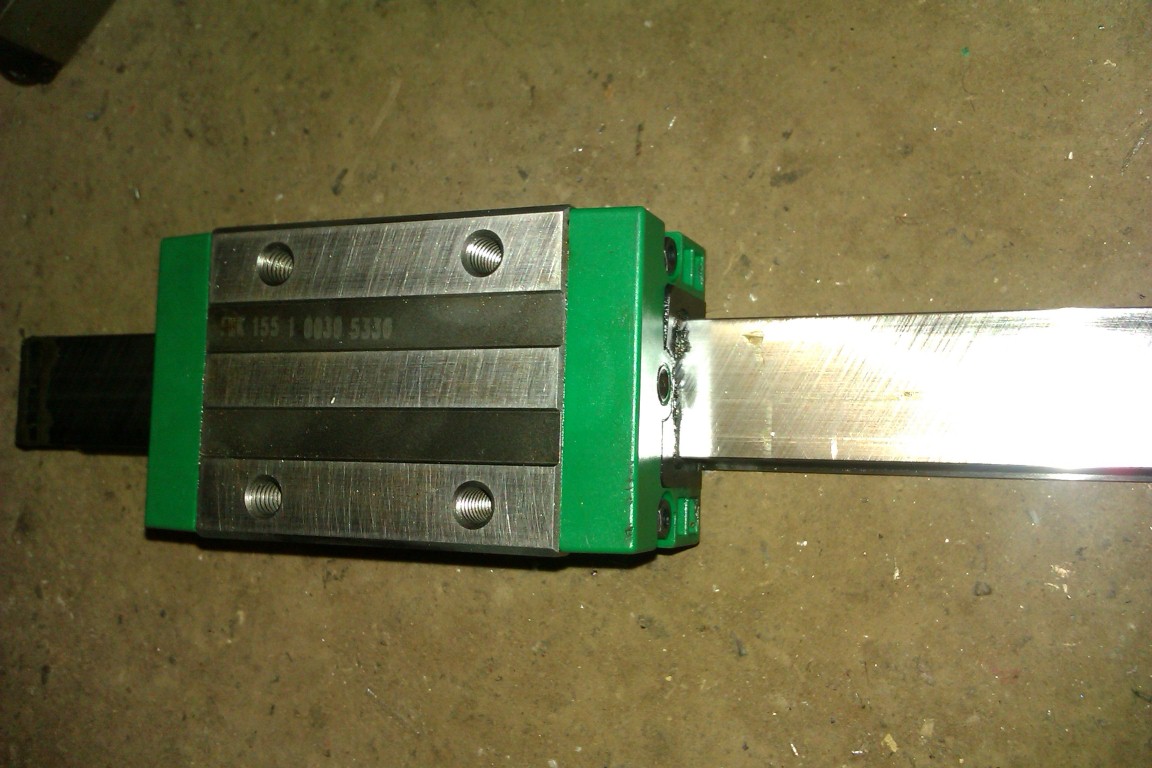

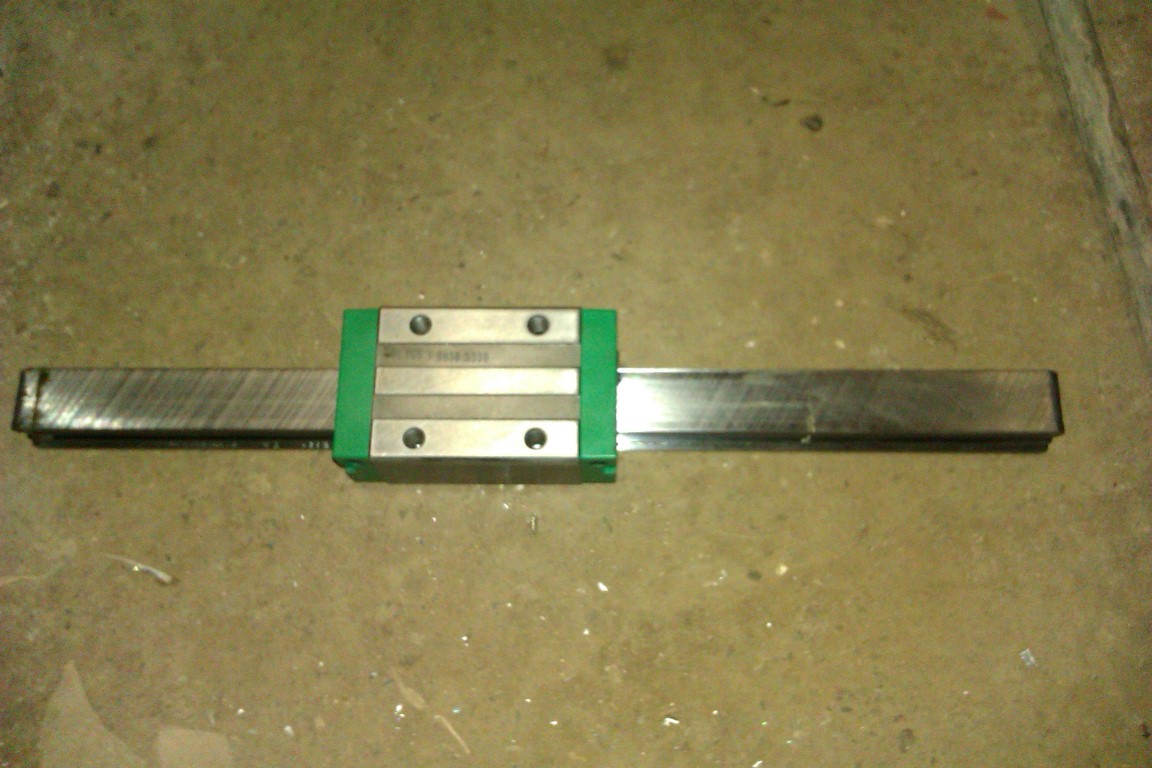

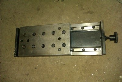

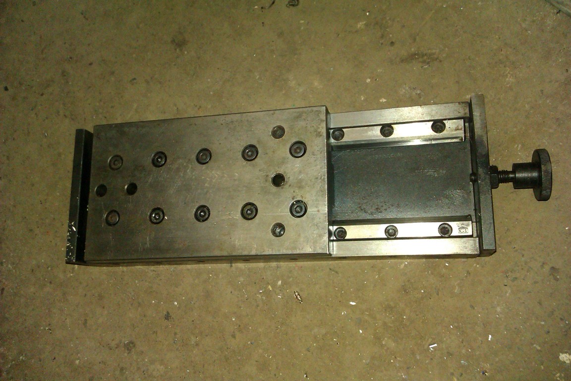

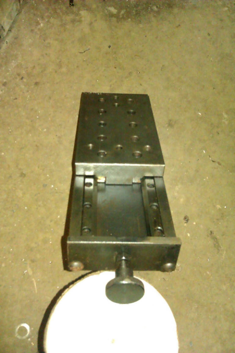

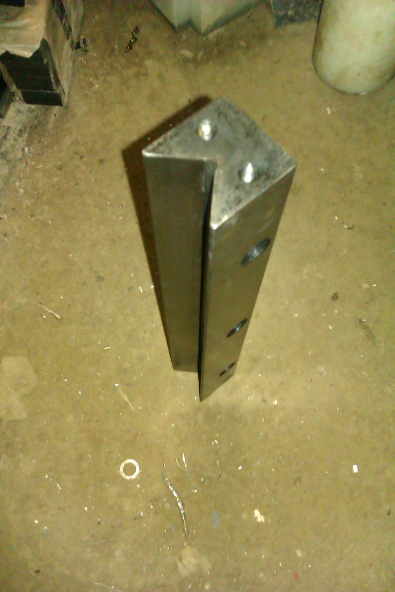

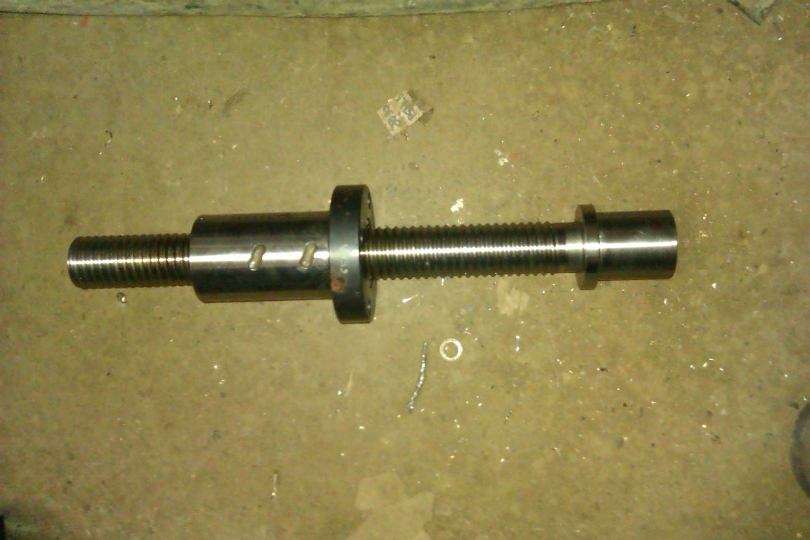

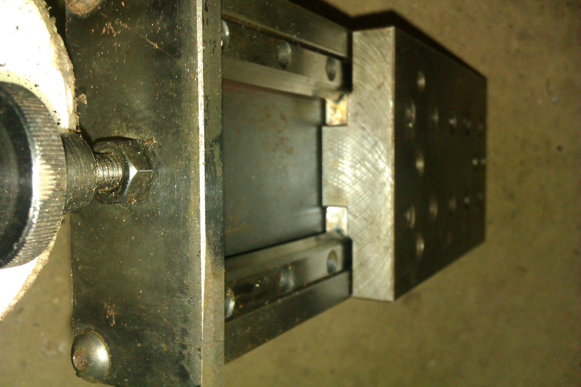

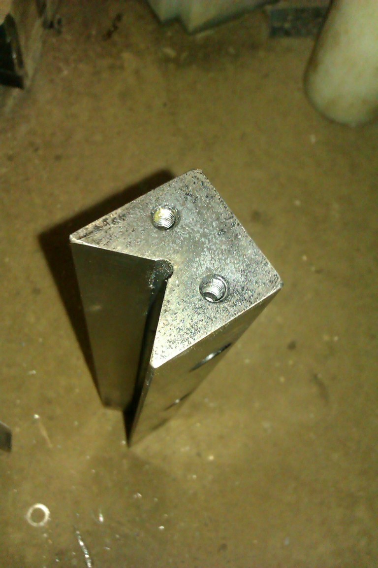

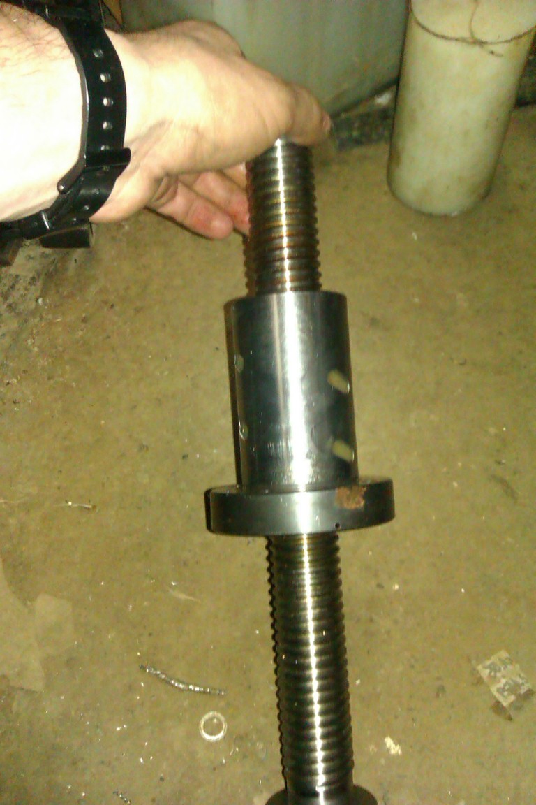

Tak som trochu upratoval a objavil som:
ďalej na os "Z":
Dajaký Guličkáč:
Ten "V" Profil:
Dá sa s toho dačo použiť?? (viem že áno hlavne ten V profil by som rád použil).

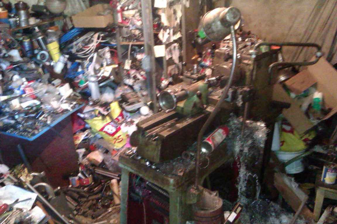

Inak prvoradé je upratať lebo dielňa začína byť nepriechodná
aby som neskončil takto:

Podle mne ten V-profil na CNC frézku asi vhodný není, už to kolegové zmínili, k čemu je to dobré.
Poslední fotka je parádní, skoro jsem se lekl, že je to foceno u nás..
Předvádění získaného materiálu nic neřeší. Podstatná je myšlenka, stavba, náhledy. Já nevím, co ti říct. Omluvám se za moji "jazykovou" vsuvku dříve.
Testone to jistě myslel v dobrém a já jsem v "dobrém" reagoval. Je to tu o radách a faktech a ne o češtině. Dle mého začínáš od konce
A důležité je si uvědomit, že je to tu na tomto fóru o diskuzi, dobré vůli radit a nezištně pomáhát. Třeba jen pokecat o strojcích nebo klidně o něčem jiném
Plánky a tutové rady tu nečekej...Kolegové ti kvalifikovaně odpověděli už dříve a zaslouží poděkování.

Všetkým vopred ďakujem za vaše rady a čas strávený pri riešení mojich otázok ďakujem vám za to že ste ma vhodne nasmerovali. Teraz idem kresliť, kresliť, kresliť. Len pre info V profily som úplne nezavrhol len pre stavbu stroja ich zatiaľ nepoužijem ( už vamýšlam ako zmerať nepresnosti a vyrábam prípravok na meranie možno s toho bude prekvapenie..

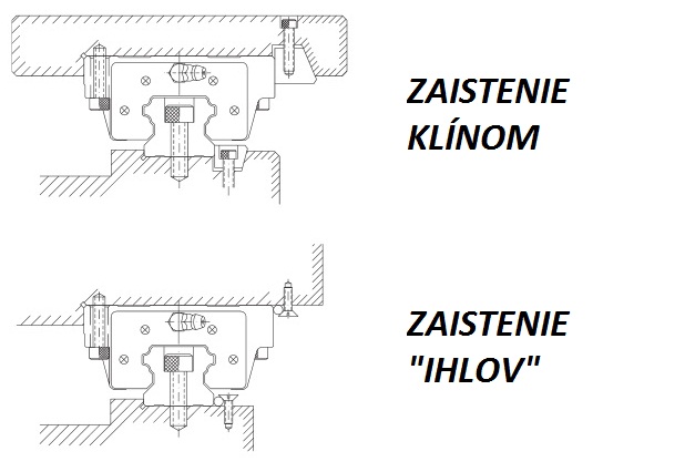

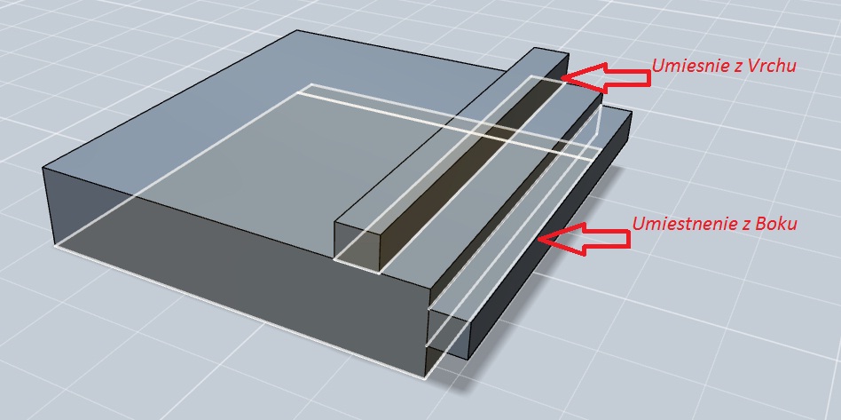

Zdravým Vás páni a dáma.
Mám otázku ohľadom umiestnia lineárov na "Základnej doske" (v mojom prípade asi 25 mm hrubá - mám ale k dispozícií aj 50 mm
Uložiť ich "z boku" alebo "z vrchu" dosky?
Rád by som ich montoval na "klín" podľa priloženého obr.
Prosím Vás o vaše postrehy, resp. výhody, nevýhody daného uloženia (pre portálovú frézku).
Vopred Ďakujem za vaše konštruktívne rady, pripomienky a návrhy.

Máš na to nijaký konkrétny dôvod?Kvako1 píše:doporučuju zvrchu
Dikes.
PS: Krásne ti to jazdí.
