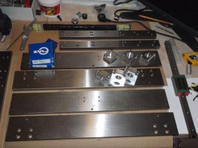

Deska pro Z, Desko pro Vřeteno

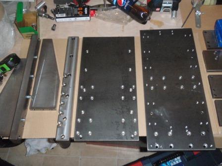

Spodní konstrukce-Předek//Zadek + další

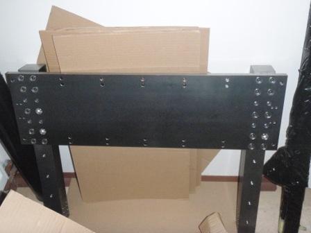

Portál
Portál

Také se mi to hodně líbí... Tu desku na ktere budou přišroubovane lineaáry osy Y to je dělané na zakázku nebo se daji takove kusy blotní koupit u nějaké firmy? navrtání bych si provedl sám :-)

31. 1. 2012, 2:55
Měli by ti to udělat v každé seriozní firmě kde pálí na Laseru, je to 15mm tlustá C355 (chtěj minimálně tuto pevnost - čím níž jdeš tím klesá kvalita jak povrchu tak rovinnosti) cena 700 včetně napálení i materiálu. Navrtal a ofrézoval jsem si to už sám.
No mě se až tak nelíbí, protože dělat to teď udělám to celé jinak a pořádně. (V práci jsem měl napilno abych to aspoň navrtal) Mohl jsem zafrézovat vozíky, udělat přítlačky na lineáry a zefektivnit ustavování, teď se ke spoustě šroubů nedostanu bez toho aniž bych nerozebral celou osu.

31. 1. 2012, 6:32
to jako plech pálenej laserem z tabule má požadovanou rovinnost v takové délce? já teda pálím relativně dost, ale neodvážil bych si na tak dlouhej výpalek položit pravítko, zkoušel jsi tu rovinnost opravdu měřit?

31. 1. 2012, 1:58
Ono v téhle šířce se to už tak nekroutí, kdyby to bylo užší tak by se zkroutila. Rovinnost je i teď dobrá, nicméně ještě to půjde celé na brus stejně jako ostatní "černé desky" co mám z laseru.
Pokud jde o ty užší desky na spodní konstrukci rámu, tak ty jsem nechal nařezat vodou - tam je jistota, že se to nezkroutí.
Rovinnost jsem měřil normálně úhelníkem proti světlu a v pohodě. Ono, pokud necháš říznout to blato tak to se kroutí dost. Tyhle tvrdé desky jsou odolnější.
