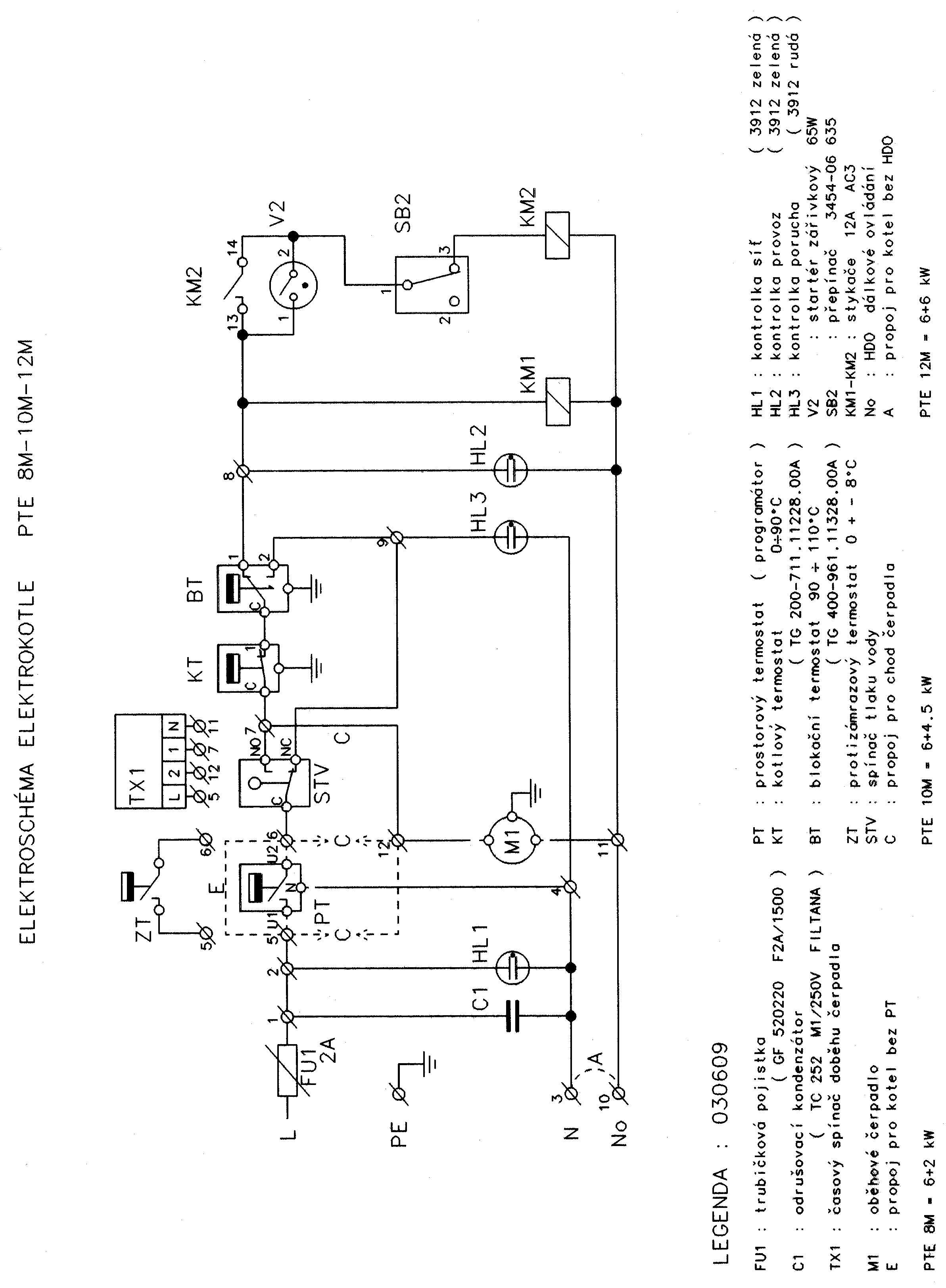

Zrovna jsem to chtěl napsat. Tady máš pár inspirací jak na to: http://danyk.wz.cz/st_sp.html
SABLE-2015
no starter bych asi zapojit mohl
to mě nenapadlo děkuji..
