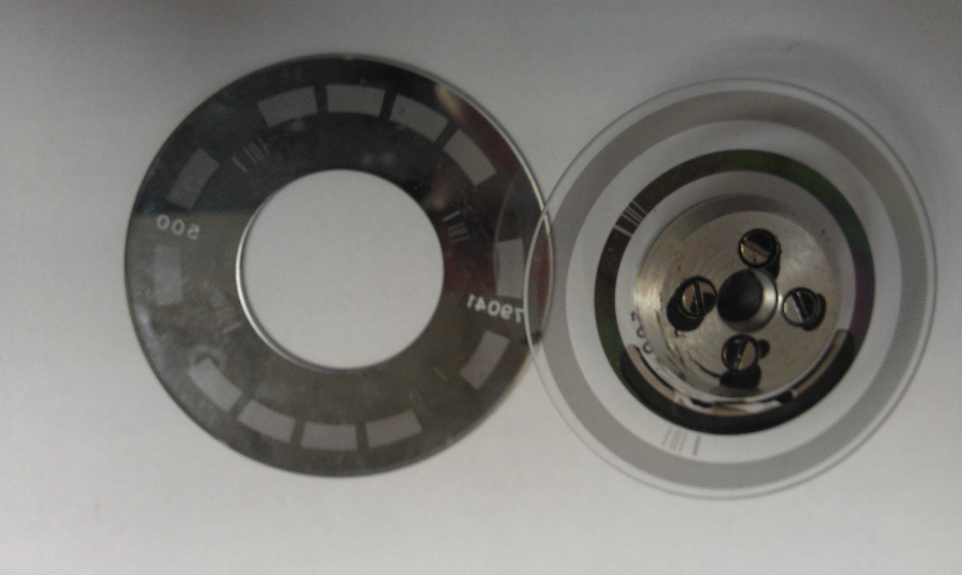

Samozřejmě že pokud to zadam do vyroby, tak sem pri trech kusech na tehle cenach. Nadruhou stranu nevidim problem si ten tistak nakreslit sam ze schematu (to schema je to co neumim) a ofrezovat ho taky do kulata dokazu. Vetsina z nas stavi hobby masinky a ne kazdou součástku si nachavame vyrobit v tisicinove toleranci u profiku, to by asi nezaplatil nikdo. A obracene, kdyby nam nekdo mel platit cas nad tim straveny, tak asi nema cenu si neco stavet jenom pro radost a proslapavat slepe ulicky. Kdyz pouziju ty fototranzistory a diody co uz sou ve snimacich, tak zbyva par součastek a sem v tom za dve stovky. Presne ustaveni fotosnimacu neni problem, fototranzistor meri prosle svetlo v celem svem prumeru, tusim 2mm. Jedna se o encoder se dvema kotouci, jeden stoji a druhy se toci. takze na presne poloze opravdu nezalezi. komapratory pouze vyhodnocuji rozdil svetla mezi dvema okynky a to cele dvakrat posunute o 90 stupnu fazově. Z toho malo co o tom vim, tak ty potaky slouzi k nastaveni kdy ma preklapet komparator a tim padem se nastavi soumernost A-B signalu. Jediny co musi byt presne, je ustaveni souososti tech dvou kotoucu.

Da se z daneho schematu navrhnout jine funkcni schema (neresim ustaveni ani vyrobu, pouze schema a vyber součastek), kte je pouzite misto -5v a +12v pouze +5v?
Existuje napriklad komparator ktery umi pracovat pouze s +5v proti zemi 0v, nebo je opravdu nutnych ten rozdil 17v ?

fupe píše:Jedna se o encoder se dvema kotouci, jeden stoji a druhy se toci. takze na presne poloze opravdu nezalezi.
Může mi tohle někdo objasnit ? Co naměřím na kotouči který stojí ?

Je tam otocny tercik s motivem 50% svetlo/stin. Proti tomu pevny tercik se stejnou hustotou car, ktery ma 4 oblasti posunute o 90°. V kazde oblasti je jedna optozavora. Kdyz jsou cary v zakrytu, prochazi polovina svetla, kdyz jsou posunute o 180°, neprochazi (teoreticky) nic. pak staci zavora s velkou plochou umistena +- autobus, pro presnost je rozhodujici jen presnost terciku.

oba kotouce jsou tesne nad sebou, jeden je na hriteli druhy pevne na statoru, naparenou zrzadlovou stranou k sobe. Tim ze jsou o nejakou hodnotu carky v okynkach posunuty, rekl bych ze kazde okenko o 1/4 roztece car, tak prochazi vzdy jednim okenkem jina intenzita svetla nez tim sousednim a tato hodnota se meni 500x na otacku, coz je rozliseni encoderu. Ty snimace jsou nad tema ctyrma okenkama. Proto je potreba pouze presneho centrovani kotoucu, jinak tam beha MOARE a ne svetlo tma. Snad sem to popsal srozuimitelne.
Dneska uz se pouzivaji jednokoucove snimace, ale tenkrat asi neumeli tak presne snimat hrany, tak si pomohli takhle.

Bych to spíš viděl na problém poměru tloušťky čar vůči aktivní ploše snímacímu prvku. Pořád mi z toho ale vychází, že ten diferenciální pár musí být usazen dost přesně. Ty 2 páry vůči sobě už tak kritické nebudou.

gnat píše:Bych to spíš viděl na problém poměru tloušťky čar vůči aktivní ploše snímacímu prvku. Pořád mi z toho ale vychází, že ten diferenciální pár musí být usazen dost přesně. Ty 2 páry vůči sobě už tak kritické nebudou.
Ale tenhle system vychazi z toho, ze tloustka cary je zanedbatelna vzhledem k velikosti snimaciho prvku. Diferencialni par jsou okenka s posunem 180°. Staci se trefit kamkoli do prislusneho okenka ...

ledvinap píše:Ale tenhle system vychazi z toho, ze tloustka cary je zanedbatelna vzhledem k velikosti snimaciho prvku. Diferencialni par jsou okenka s posunem 180°. Staci se trefit kamkoli do prislusneho okenka ...
Už mi to asi došlo, jak to funguje. Geniální, jednoduché. Nic není třeba nastavovat, jen se snímacím prvkem +- trefit do příslušného okénka. Fázové posuvy řeší posun rastru na pevné cloně. Každé okénko je o 1/4 čáry posunuté.
