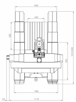

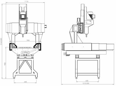

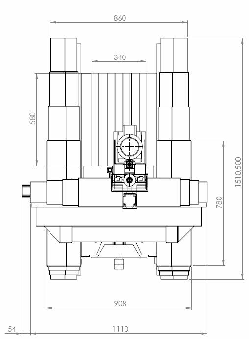

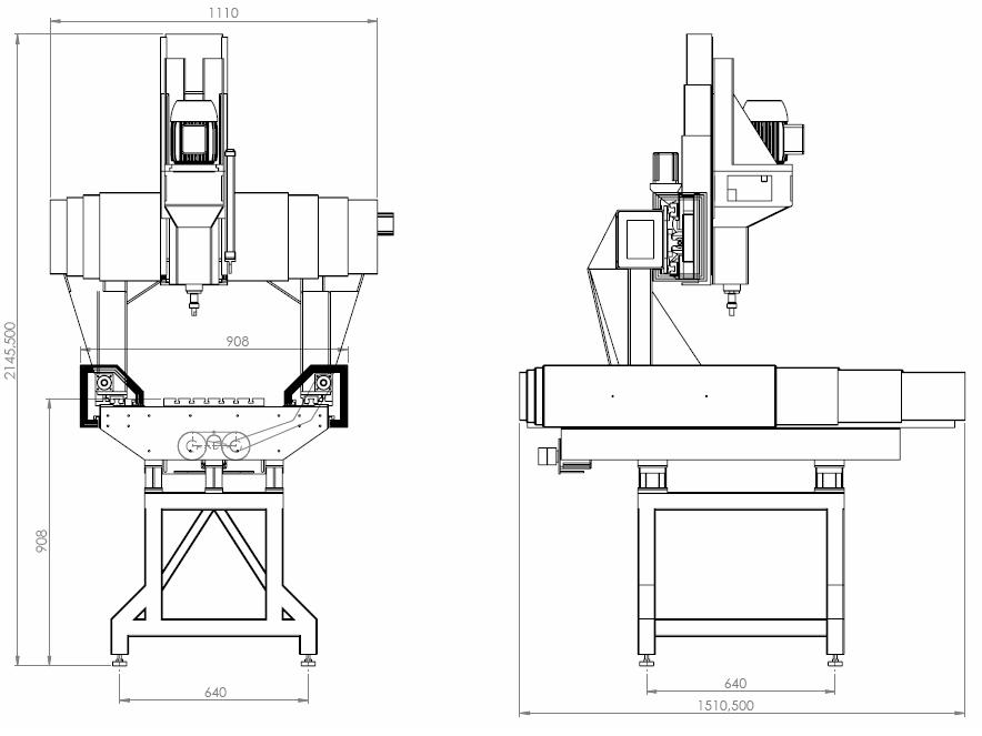

Po dlhsom case ozivujem BFP vlakno.
Povodnu koncepciu stroja som prehodnotil aj na zaklade opodstatnenych namietok vyssie. Po zvazeni moznosti a mojich poziadaviek (okrem ineho, obrabanie oceli), som napokon zvolil gantry koncepciu s pohyblivym portalom. Prioritou bolo navrhnut tuhu konstrukciu a zachovat co najnizsiu hmotnost pohyblivych casti, kvoli zachovaniu prijatelnej dynamiky.
Betonu som sa nevzdal, ba naopak, viac som si o nom nastudoval a urobil dake skusky. V konstrukcii frezky som ale beton zredukoval. Z pevnostneho betonu bude zalkadove loze stroja. Ostatne diely budu ocelove zvarence.
Rozjazdy osi: 620x370x300 (XYZ), plocha stola: 580x340
Ku konstrukcii:
Na vsetkych osiach pouzite lineary 25mm. Vretennik vlastnej konstrukcie, trojstupnove remenice, planujem servopohon vretena. Vreteno ulozene v loziskach 2x 7210 vpredu a v jednoduchom lozisku vzadu, kuzel ISO 30.
Servopohony planujem aj na osiach, no este to nie je iste.
Pohybove skrutky dam najprv trapezove s perspektivou vymeny za gulickove skrutky.
Prikladam zakladne pohlady na zostavu frezky so zakladnymi rozmermi.
Informacie o vyrobe betonoveho loze budem pridavat postupne, nech toho nie je naraz vela. Fazu vyroby betonoveho loze povazujem za specialne zaujimavu.

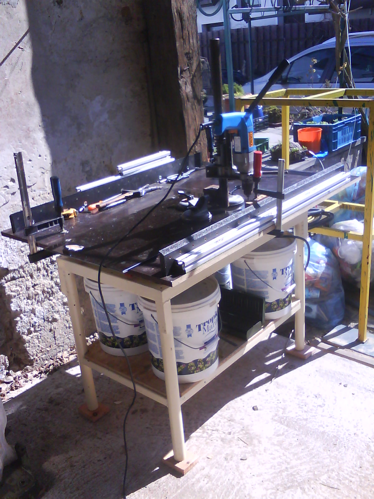

13. 8. 2013, 7:41

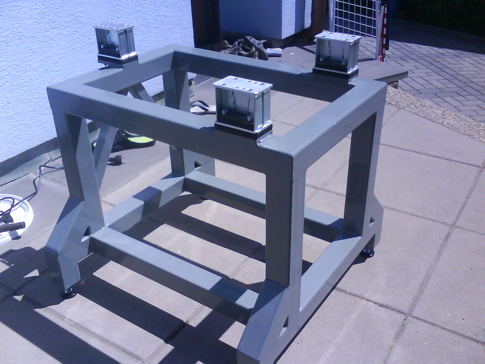

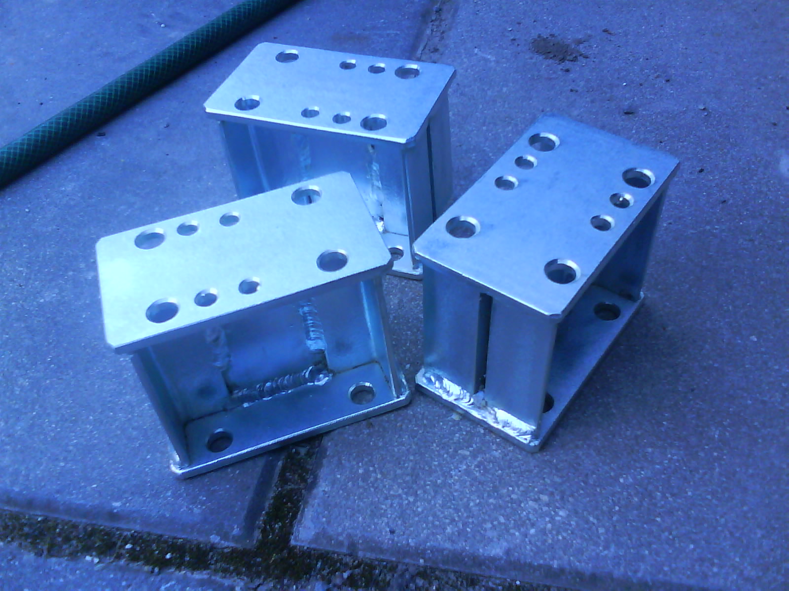

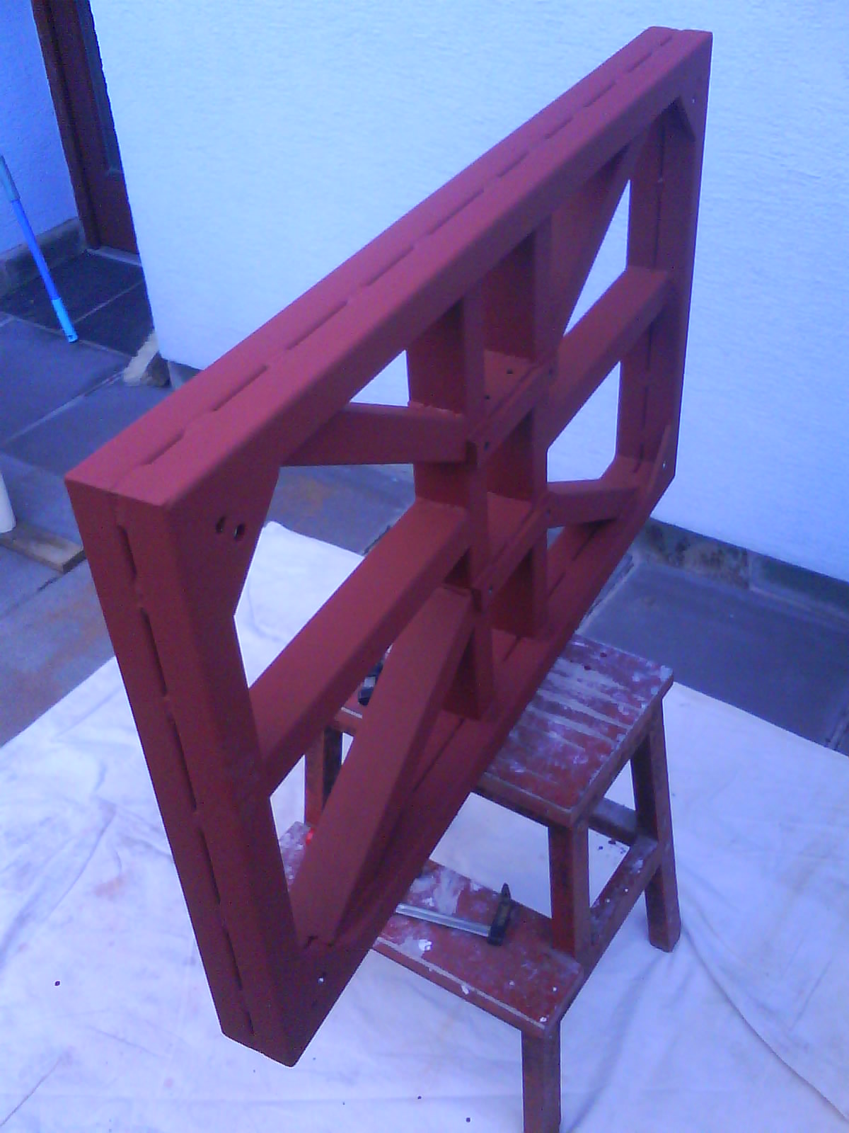

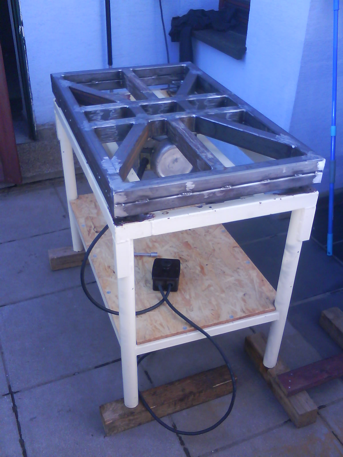

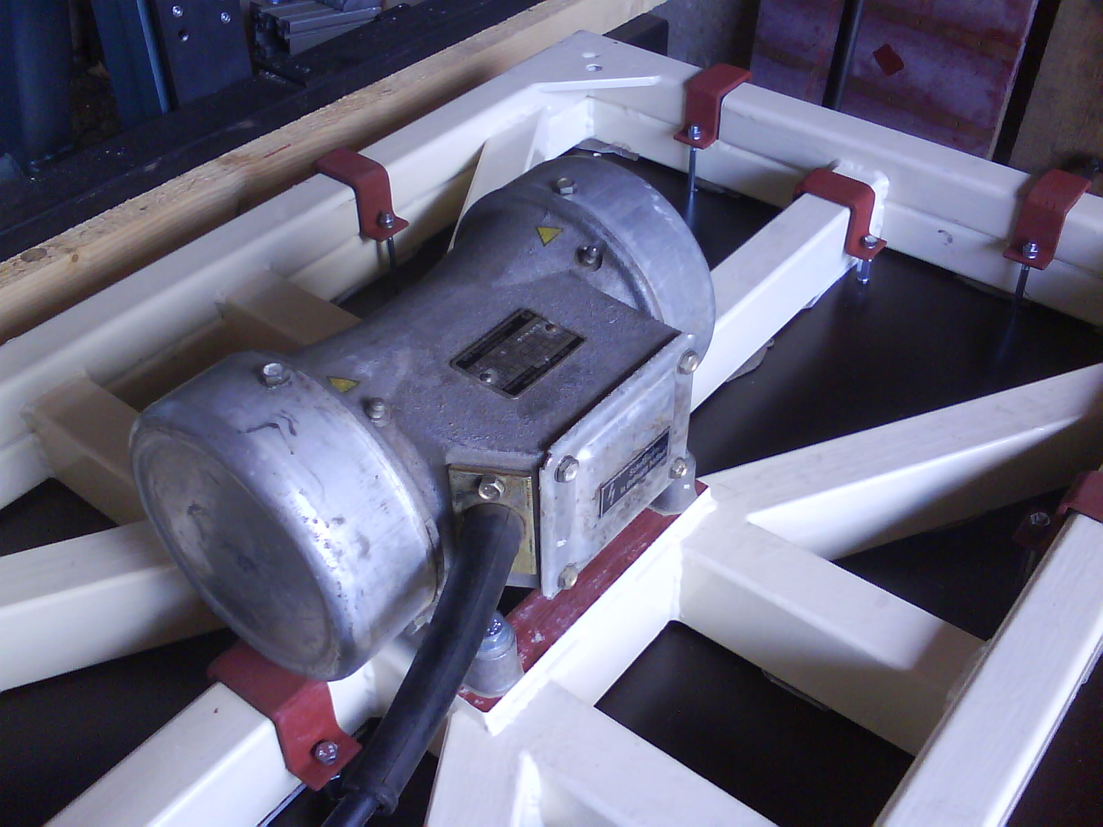

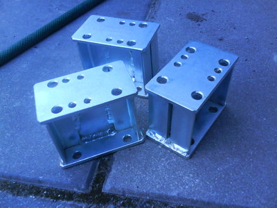

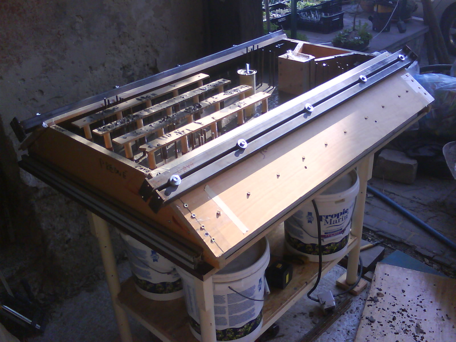

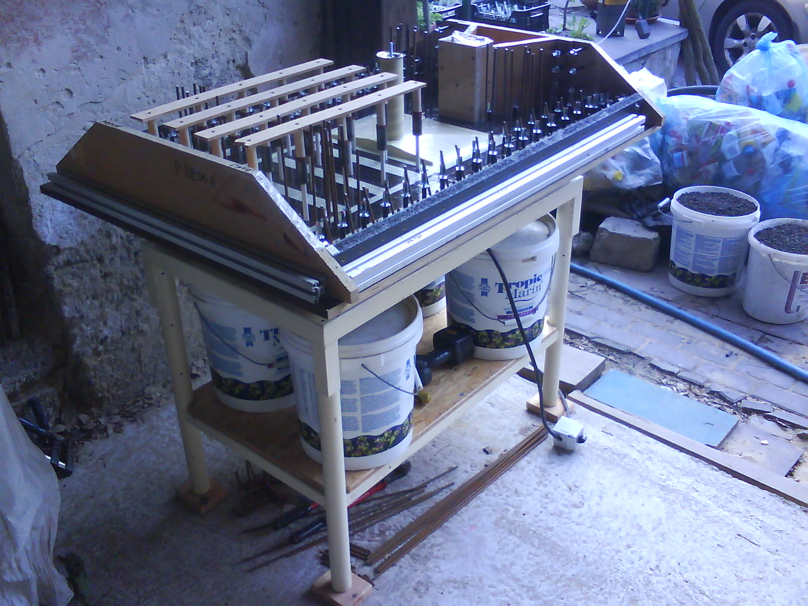

Este minuly rok som navrhol betonovu zmes a skusil vyrobit zopar skusobnych telies. Moja zmes sa vsak ukazala ako rucne neubijatelna (v malych formach na skusobne telesa sa tento problem stal este ovela vyraznejsim. Preto som sa rozhodol, ze z jedneho ponku v dielni spravim multifunkcny ponk s vibratorom.
Pri konstrukcii stola a volbe vibratora mi pomohli informacie z vlakna o polymerbetone.
Prikladam nejake fotky stola.
Namontovaný vibrátor 300W
Vrchná preglejka namontovaná cez strmene
Pred prvou skúškou naprázdno

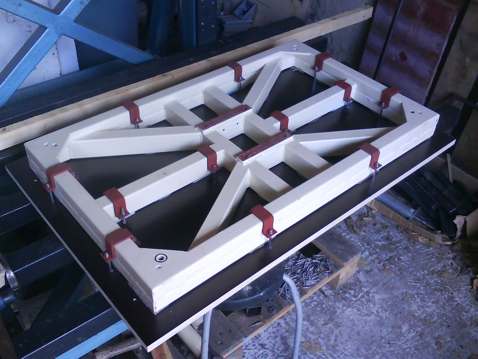

Oliver Rovný
Příspěvky: 283
Registrován: 23. 11. 2010, 2:55
Bydliště: Okres Malacky, SK

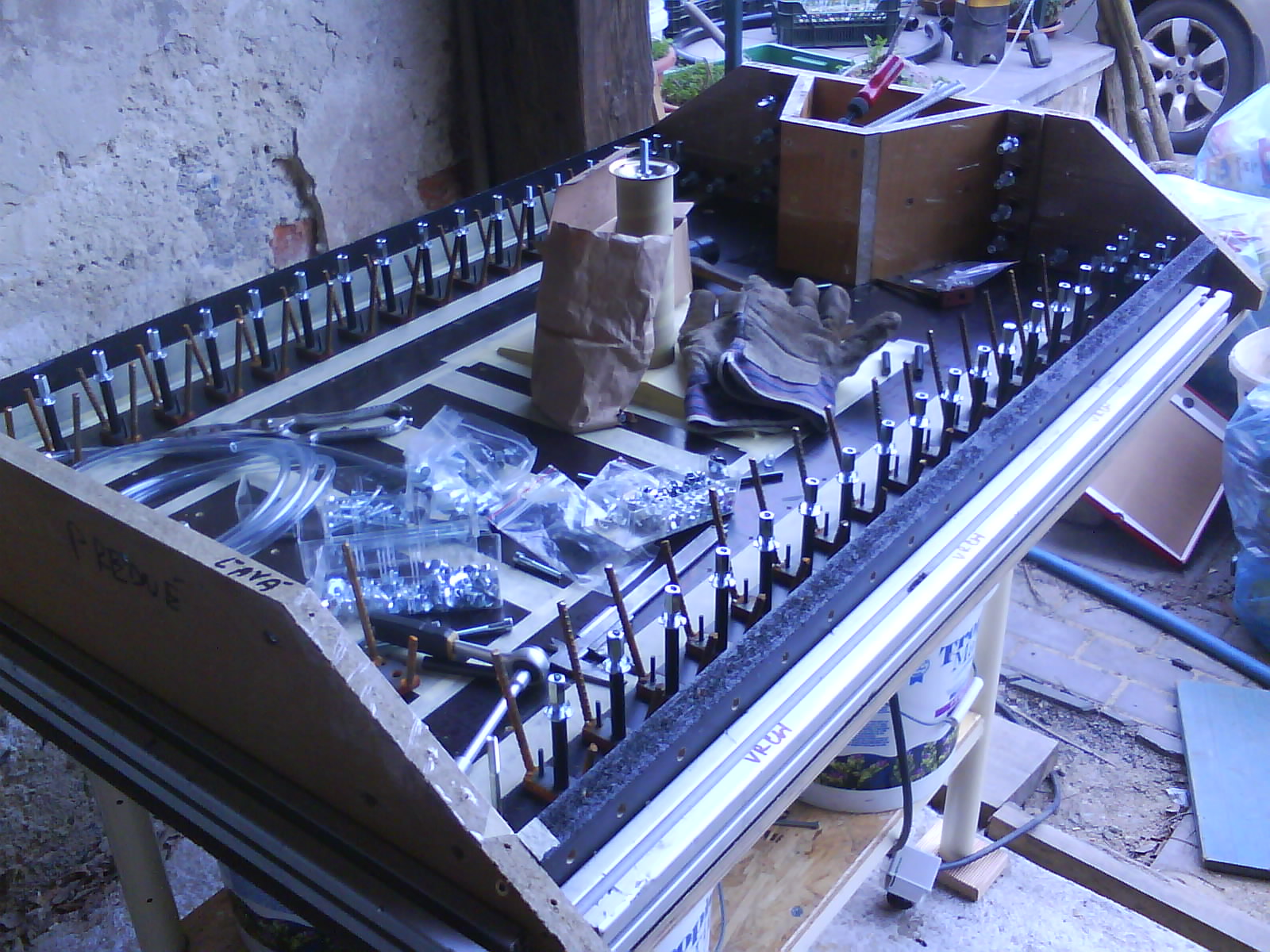

14. 8. 2013, 10:15

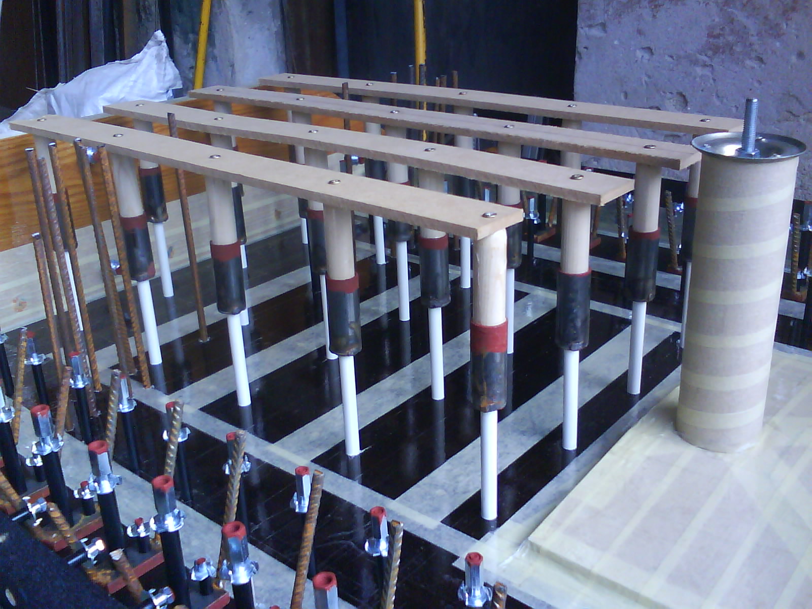

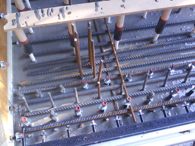

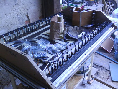

Pridavam fotky z vyroby debnenia. Zaklad debnenia tvori vodovzdorna preglejka. Ostatne casti su z toho, co dom dal. Zavitovych vloziek je pozehnane. Vsetky vlozky som sa snazil umiestnit hlbsie do buduceho materialu. Loze sa bude odlievat hore dnom, kedze dole bude material "odliatku" najkvalitnejsi.
Příspěvky: 9633
15. 8. 2013, 10:00
Ty bláho, to vypadá hodně slibně! Přijde to proložit i nějakými horizontálními pruty (nebo je tvoje směs dostatečně samonosná)?
Ne, že bych se v tom nějak vyznal, ale je mi blbý tu psát jen obdivný výkřiky :)
Příspěvky: 23412
15. 8. 2013, 10:05
vypada to opravdu velmi dobre
jen bych to armovani delal jako u klasickyho betonu ve stavebnictvi (tj. ne jen nejaky zelezo uvnitr ale uzavrene smycky)
tj aby to zelezo pomahalo tomu betonu pri namahani v tahu
ne jen kotvy jak mi to pripada tady (mozna se mi to jen zda a mas to poresene)
dousmi

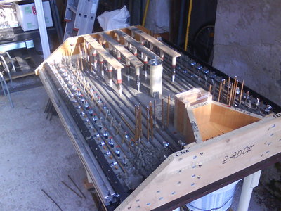

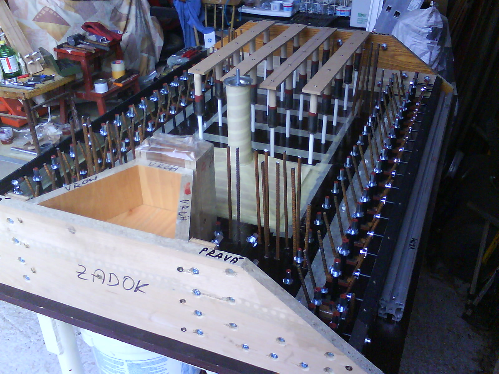

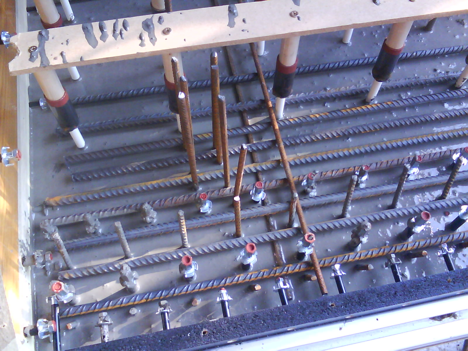

Oliver Rovný
Příspěvky: 283
15. 8. 2013, 9:55

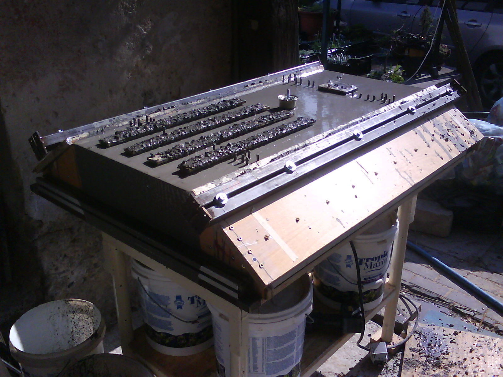

Vystuze je tam pomerne dost. Pouzil som roxory 10mm na pozdlzne vystuzenie. Pouzil som 50 m tychto roxorov plus priecne 4mm roxory, ale viac menej len na oddelenie vrstiev pozdlznych roxorov. Zvisle pruty votknute do preglejky maju stabilizovat polohu vystuze, aby vibraciami prilis necestovala.
Inak vystuzi neprikladam prilis velky vyznam, nakolko v betone nepripustam vznik trhlin. Je tam skor pre moj dobry pocit :)

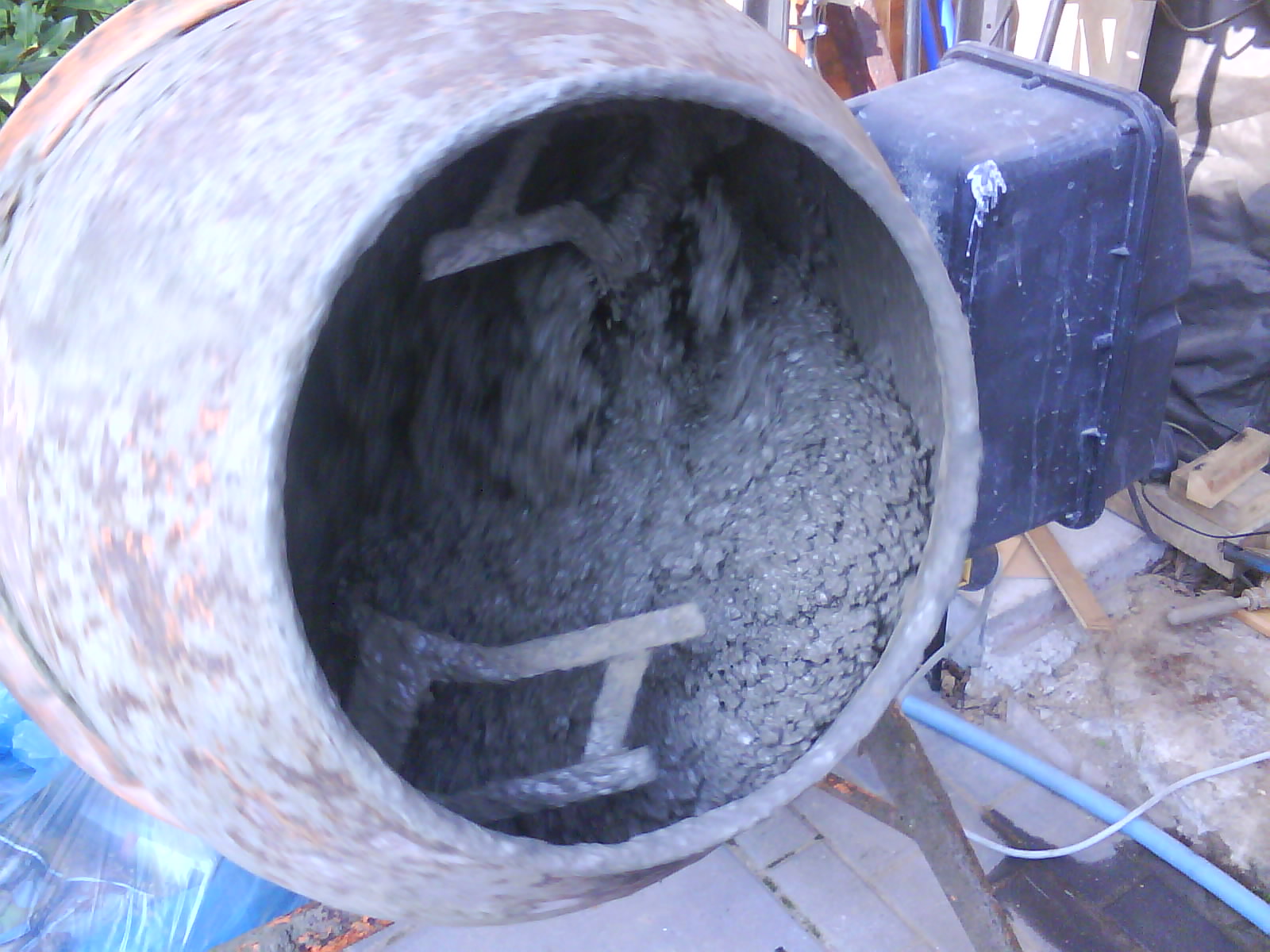

2 Thomeeque: Zmes, ktoru som pouzil by mala byt samonosna. Beton som sice netestoval, mozno zo zvedavosti urobim zopar skusobnych kociek a dam ich rozdrtit, ale podla zlozenia betonu odhadujem pevnost v tlaku 80 at 100 MPa. Pevnost v tahu (lomova pevnost) prislucha 8 az 10 MPa. Pri 8 MPa by malo loze (namahanie trojbodovym ohybom, podoprete na koncoch) zniest zatazenie cca 11,5 t. Pri 10 MPa az vyse 14 t. Loze vazi asi 350 kg, preto nemam obavy o samonosnost aj bez vystuze. Vystuze je tam ale hodne, tak snad by znieslo aj cosi viac. :wink: Skusat to ale nebudem.
2 Robokop: Na poslednych obrazkoch este nie je vystuz. Roxory som daval po vrstvach, co bude vidiet na dalsich obrazkoch zo samotnej betonaze. Nerobil som ziadne smycky, len jednoduche rebrovane pruty som kladol pozdlzne a priecne pruty len na oddelenie vrstiev. Po kazdej vrstve som zvibroval. Poriadne som zvibroval nakoniec. Pripadne dalsie otazky k vystuzi rad zodpoviem :)
Zvibrované, hotovo!

Druha  vrstva vystuze pred zasypanim.
Po ulozeni prvej vrstvy vystuze - detail.
Příspěvky: 7185
16. 8. 2013, 7:40
vypadá to velice dobře ,
jak do toho budeš kotvit lineary ?? neviděl jsem tam zalité žádné ocelové plotny nebo něco _?? vím že tam máš kupu závitových vložek , to budeš kotvit lineary do nich ? beton brousit ??
Oliver Rovný
Příspěvky: 283
16. 8. 2013, 10:32

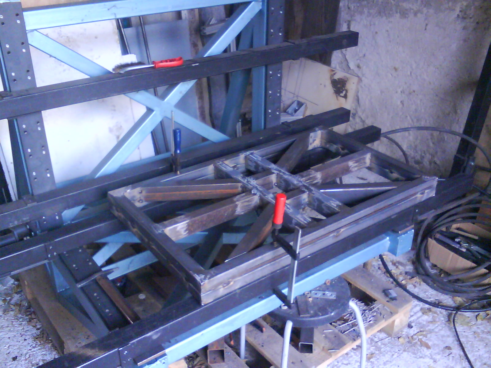

Koľajnice sa budú kotviť do zaliatych závitových vložiek. Betón sa brúsiť nebude. Nepoznám nikoho, kto by to vedel spraviť. Dosadacie plochy pod lineáry plánujem odliať z epoxidovej hmoty, najskôr z Gamod fluidu od Dawexu, ten má prijateľnú cenu a je ako tak tekutý. Mohlo by to fungovať.
Ešte chvíľu potrvá, kým sa k odlievaniu plôch dostanem, pretože stále nie je hotová master doska. Je to oceľová brúsená doska - niečo ako mostové pravítko, podľa nej chcem odlievať presné plochy. Betón musí byť preschnutý, keď budem odlievať.

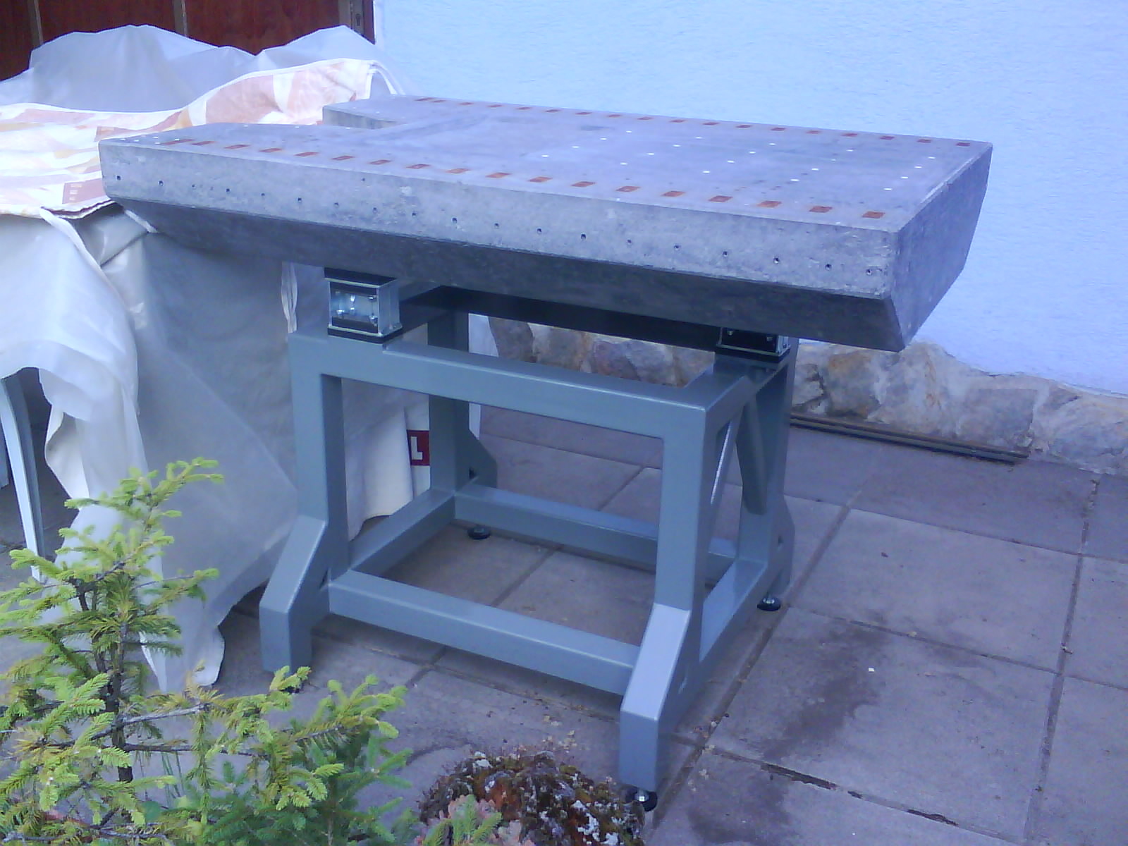

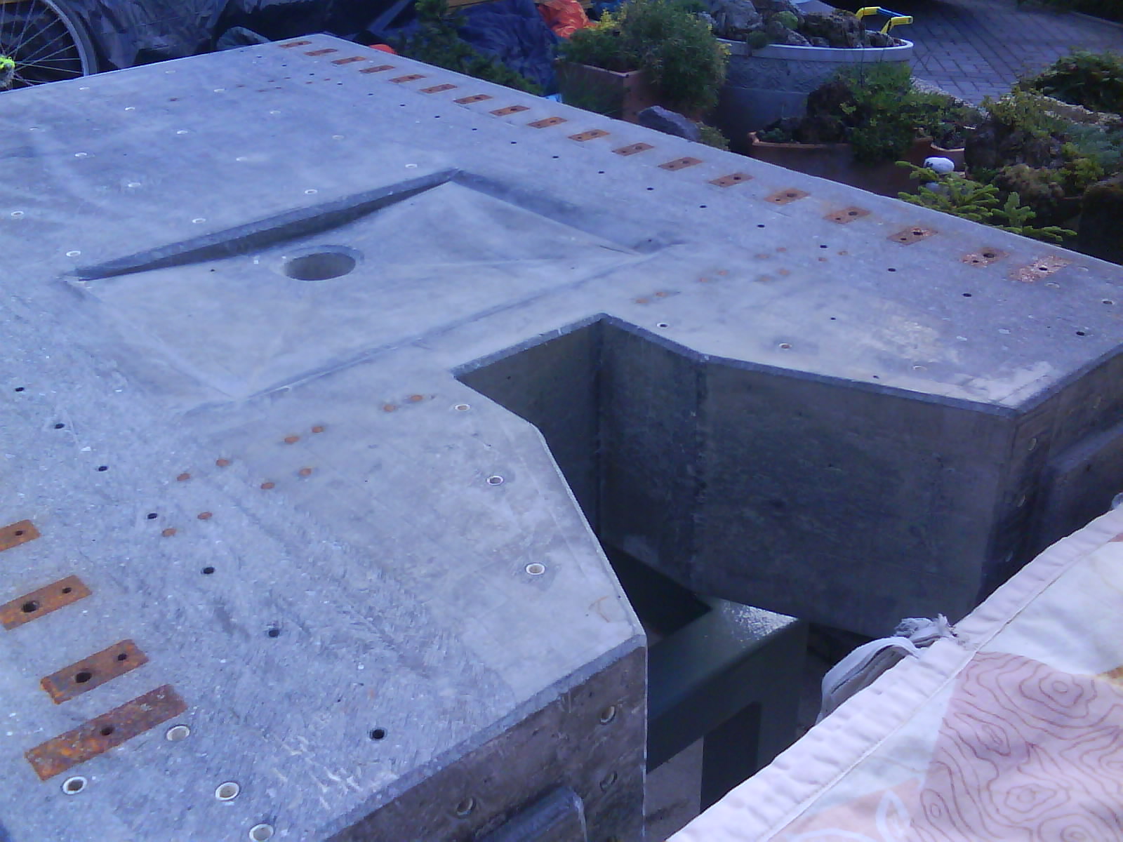

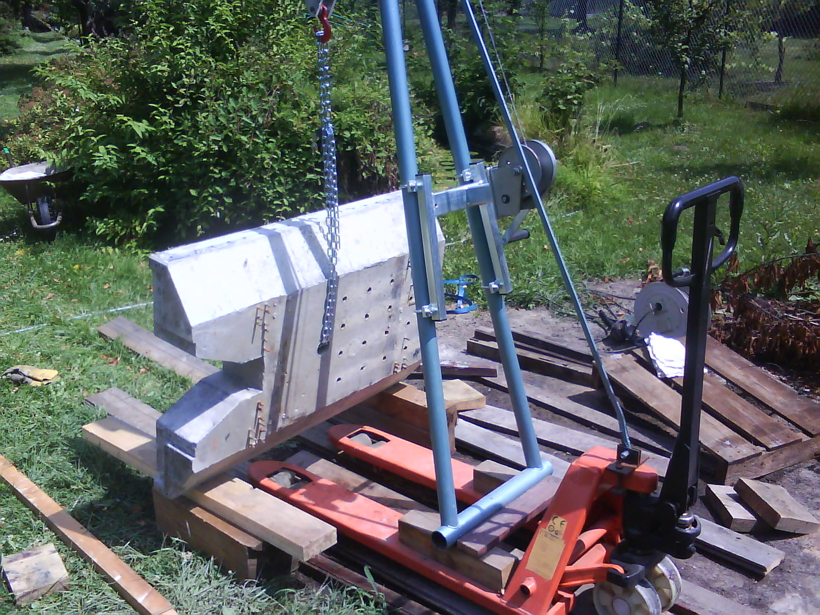

1. 9. 2013, 9:46

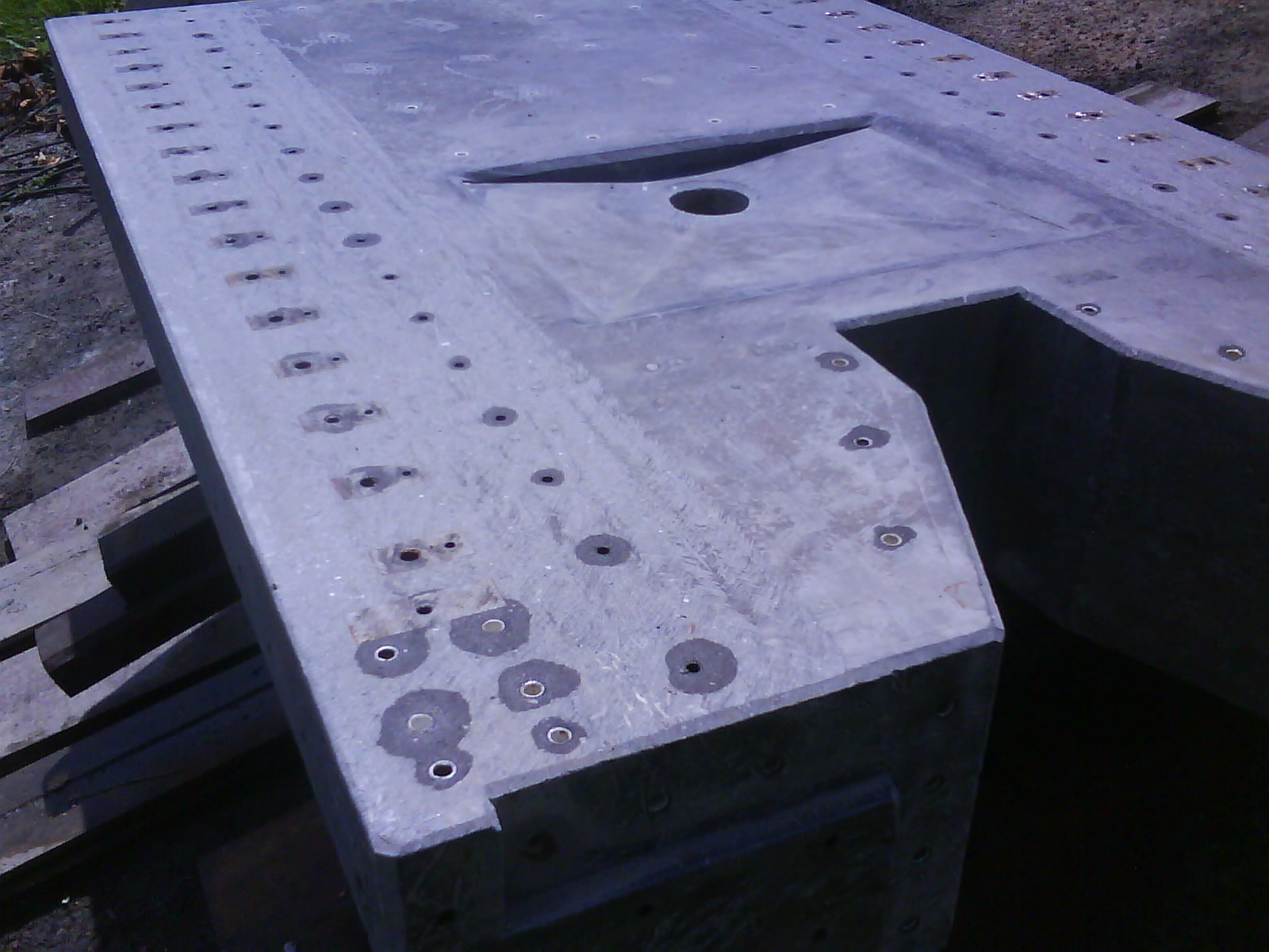

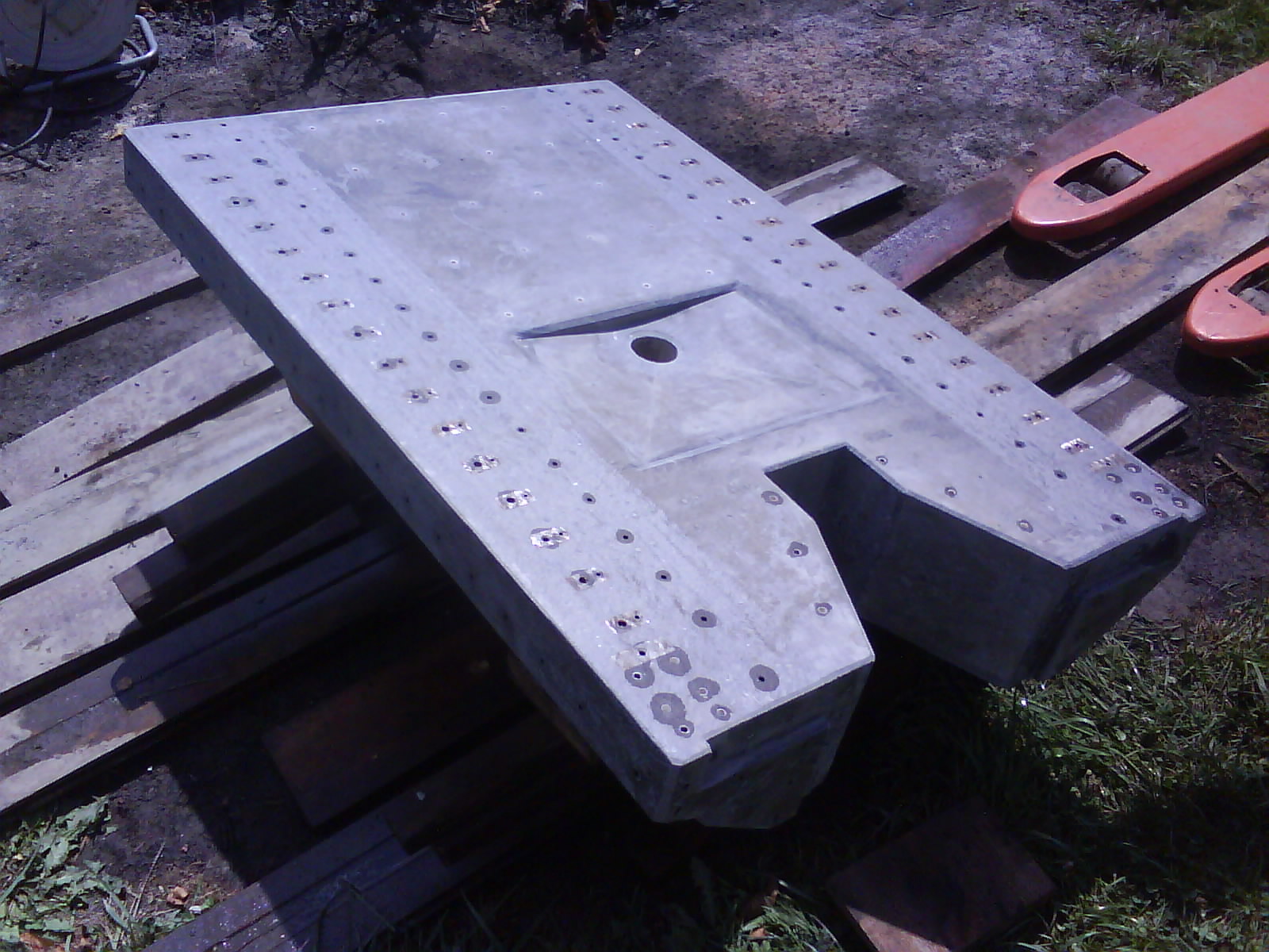

Pridávam ďaľšie fotky z výroby lože.
Lože som po stvrdnutí oslobodil zo šalungu a nechal zrieť pod vodou.
Momentálne je v štádiu sušenia.
Oliver Rovný
Příspěvky: 283
1. 9. 2013, 10:03
Konečne, montáž na podstravec. Na podstavci som nechal lože schnúť. Neviem však celkom odhadnúť, kedy je už betón dostatočne preschnutý. Zatiaľ to vyzerá, že mesaic na sušenie nestačí.
Cjuz
Příspěvky: 2476
Bydliště: Předklášteří
1. 9. 2013, 10:21
Na zjištění vyschnutí betonu se používá něco jako vlhkoměr akorát je to trošku vychytanější právě pro betony.
Jinak velmi solidní stavba když se to někde nepodcení bude to pěkně běhat, hodně zdaru.
Oliver Rovný
Příspěvky: 283
1. 9. 2013, 10:32
Vďaka.
Ja som vlhkosť zisťoval tak, že som lože na nejaký čas nechal prikryté plátnom a igelitom na vrchu. Plachta pod igelitom od betónu navlhne. Ale moc presná metóda to nie je :)
Na základe tohto postupu som usúdil, že ani mesiac pozvolného sušenia nie je dosť času na preschnutie. Ale to nevadí, je dosť čo iné robiť, počkať s betónom je najmenej :)
Naposledy upravil(a) Oliver Rovný dne 1. 9. 2013, 10:39, celkem upraveno 1 x.
Příspěvky: 8995
1. 9. 2013, 10:35
solidní podlahářská firma co pokládá dřevěný podlahy má vlhkoměr na beton tak se s někým dohodni.. solidní firma nepokládá podlahu na vlhkej beton.. počítej že to bude vysychat i několik měsíců..
