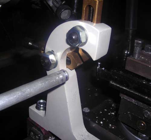

Koupil sem pevnou lunetu - děs a hrůza osoustružila duralovou tyč skoro dřív než nůž :D

Aeroomni píše:Koupil sem pevnou lunetu - děs a hrůza osoustružila duralovou tyč skoro dřív než nůž :D
No když tam máš pakny na železo... Na dural jsou zakončený prizmatem. A musí se mazat.

Aeroomni píše:s prizmatem hm...kde je nějakej obrásek? už tam vymejšlim malý ložiska místo těch ostrejch hrotů
Jen tak rozvidlený do V. Každá pakna se o obrobek opírá dvěma ploškama.

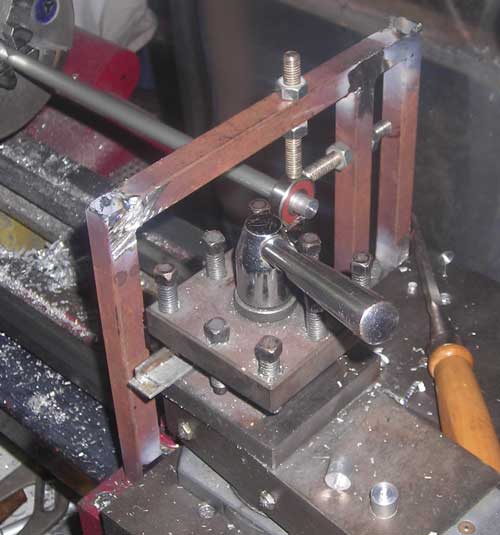

Pohyblivá luneta - co je připevněná na suportu, má 2 opěrky po 120° představ si trojcípou hvězdu a jeden paprsek v ní je nůž. V normální lunetě mají vysuvné čelisti vyměné hroty podle druhu materiálu. Na hliník bych asi použil hrot (ne uplně doslova musí tam být ploška) ze silonu nebo texgumoidu. Ale až jako poslední možnost ,lépe skusit jinou technologii. No a čelisti lunety se opírají až o osoustružený materiál čiže nůž musí být předsazen před čelisti lunety. Ložiska bych tam nedával, nedělají moc dobrotu. A hroty lunety se musí!!!!! za provozu stroje důkladně mazat dobrým strojním olejem, a nastavit dobrou vůli mezi hroty lunety a obrobkem. Bob.

Už sem to zkoušel viz foto - šlo to perfekt problém byl samozřejmě v tom že ta konstrukce to nemohla udržet čiže to šlo pomalu malou třískou. Ale furt lepší než pořád posouvat materiál. Tak to zkusim zkombinovat a uvidíme :D

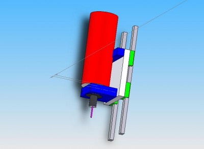

Tady je osa Z nového strojku na míru ušitá na spindl KRESS který jede už druhým rokem v denním provozu v brutálně náročném prostředí = prach z uhlíku... Mohu potvrdit, že reklamní hláška "Speciální ochrana vinutí motoru proti vniknutí prachu a mikročástic" je fungující realitou.
http://www.cominvest.cz/obchod/show.php ... fre_800fme
Tolik k uspokojení hafa dotazů co to stavím teď, další info on the fly. Deska je opět lamino v plánu v mé hlavě zatím jen z důvodu získat a odladit její přesný tvar a rozměry než zadám výrobu duralové desky. Nicméně pokud lamino bude splňovat to co od frézy chci, tak takto klidně zůstane. Tím, jsem se dostal k základnímu bodu stavby CNC : CO OD TOHO CHCI. Už se to tu napsalo 1000x ale stále je to nejčastější problém který řeším v mailech a znovu opakuji: Pokud nejste schopni napsat přesný dotaz na co CNC chcete používat a kolik na to máte peněz v kapse, neberte nikomu čas zbytečnými dotazy.

Máš to moc hezky namalovaný,ale zkus se zamyslet nad tím,jestli by nebylo vhodnejší dát vedení na Z-osu a vozíky na jezdec Y na portálu.
Takhle ti tam ten jezdec bude překážet.Dělá se to přesně obráceně.
Jezdec (držák) musí mít min výšku danou požadovanou tuhostí a taky prac. délkou Z-ka a na něj se uchytí vozíky.Vedení je pak uchyceno na
vlastní Z-ose,takže mu v celé prac. dráze nic nepřekáží.Podívej se na jiné konstrukce na netu a uvidíš,jak to má vypadat. Vyrobil bys sice unikát,ale dost na dvě věci.

Žeby další kouzlo hiwinu mě neznámý??? Když to montnu obráceně, budu moc jet dolu až za hranu a tim pádem můžu mít užší desku Y, ale zase menší tuhost.
Tomuhle nerozumim
Kde a proč má překážet? čemu?
Nebyl by nějakek konkrétní link kde to je vidět?? 100X dík!!

Podivej se na obrazek.Tuhost portalu pri prurezu 200x80mm je naprosto dostatecna i na obrabeni kovu.Podstatny je,ze vedeni je na ose Z a voziky jsou na Y. Pracovni draha Z-ka je vyrazne vyssi a hlavne portal
nicemu neprekazi.Tak jak to mas ty,sice vyjedes s vretenem nahoru,ale
posunu v X ti bude prekazet portal.Trochu se nad tim zamysli a bude ti to jasny.
