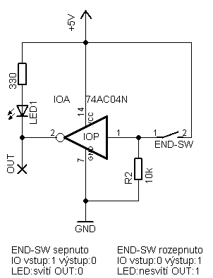

Tak jsem to předělal, ale nějak se mi to nezdá, zkoušel jsem to nasimulovat v Multisimu a je to dost divoký. Je to v podstatě dělič s bypasem, nevím jestli jsem to víc nezkomplikoval, ale mrkněte na to. Hodnoty jsem dal podle simulátoru, co to s nima funguje.

Hele a to by moc vadilo,kdyby ty ledky v klidu svítily? Měl bys jistotu, že je obvod uzavřenej a obvod by byl jednodušší.
Re: E-stop na modré desce
Napsal: 25. 3. 2014, 9:48
od sechtech
Kilovolt píše:Hele a to by moc vadilo,kdyby ty ledky v klidu svítily? Měl bys jistotu, že je obvod uzavřenej a obvod by byl jednodušší.
Tak není to kritické, je to jen takový vyšperkování. No kdyby svítily, bylo by lepší je dát zelený, jakože koncáky jsou OK. Pak by to bylo už hodně primitivní. No ale dokázal bych si tam představit i třeba 7414 a invertovat to, to už je nic korun navrch a času na to mám...

Já na to nakonec přijdu: 24V-stabilizátor 5V(popř zenerka)-rezistor cca 120R-koncák paralelně s červenou ledkou-zem. Výstup před spojením koncáku a ledky.
Napsal: 27. 3. 2014, 10:09
od sechtech
Tak nakonec bude nejjednodušší ten invertor:

Ty ses tak děsně upnul na ty LEDky, že raději obětuješ kvalitní funkci jen proto, aby se Ti rozsvítila nějaka zbytečná LED. A zbytečná opravdu je, protože to jednak vidíš kde ti stoji vřeteno, navíc ti to dostatečně důrazně zobrazí CNC software (LinuxCNC, Mach atd.).
Když už tam chceš dávat ten invertor a napájet to z 5V, tak to aspoň zapoj naopak - těch +5V tam přiveď přes odpor a koncákem to spínej proti zemi. Pak když někde prodřeš izolaci a šlusneš to na kostru frézky, tak ti nezhoří ten zdroj 5V.
