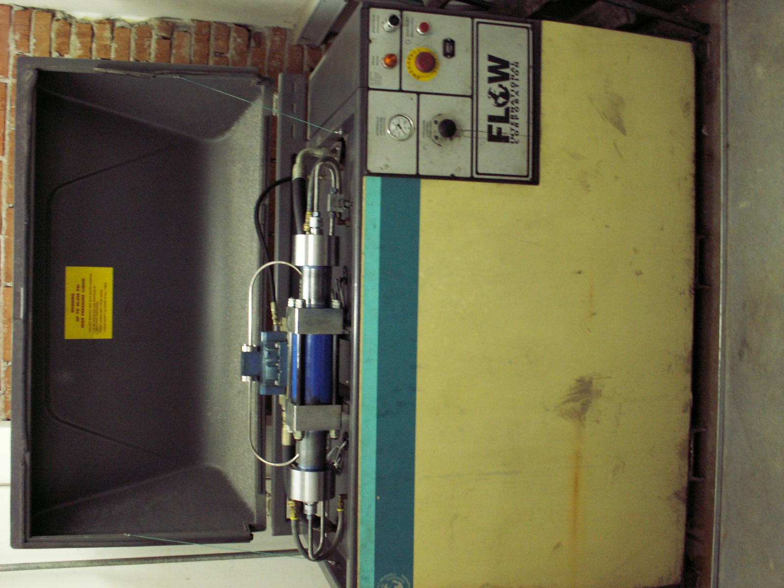

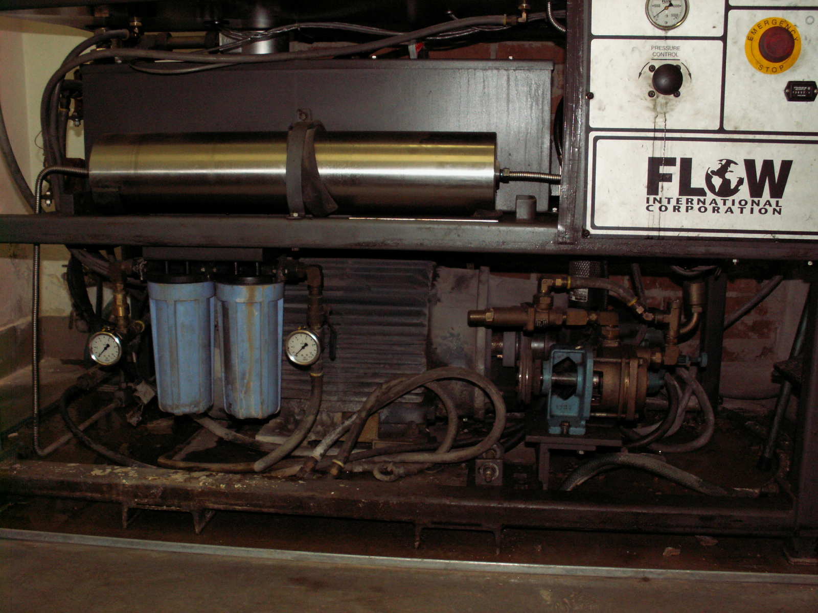

Multiplikátor - celek - uzavřený ve vlastní místnosti - produkuje dost tepla a hluku.
Multiplikátor - motor

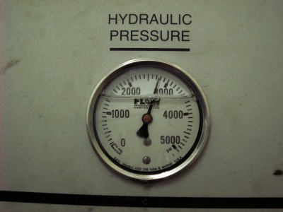

Tlak oleje multiplikátoru

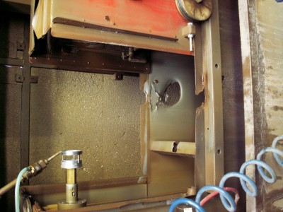

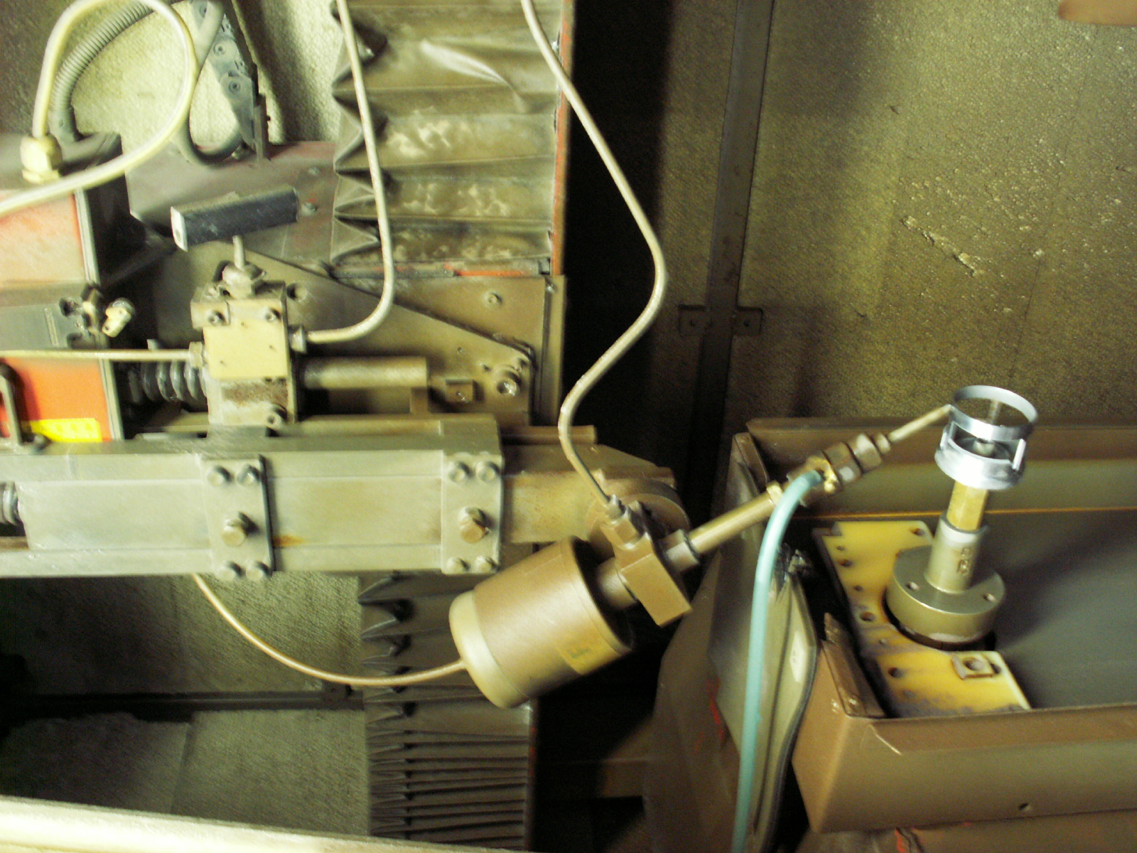

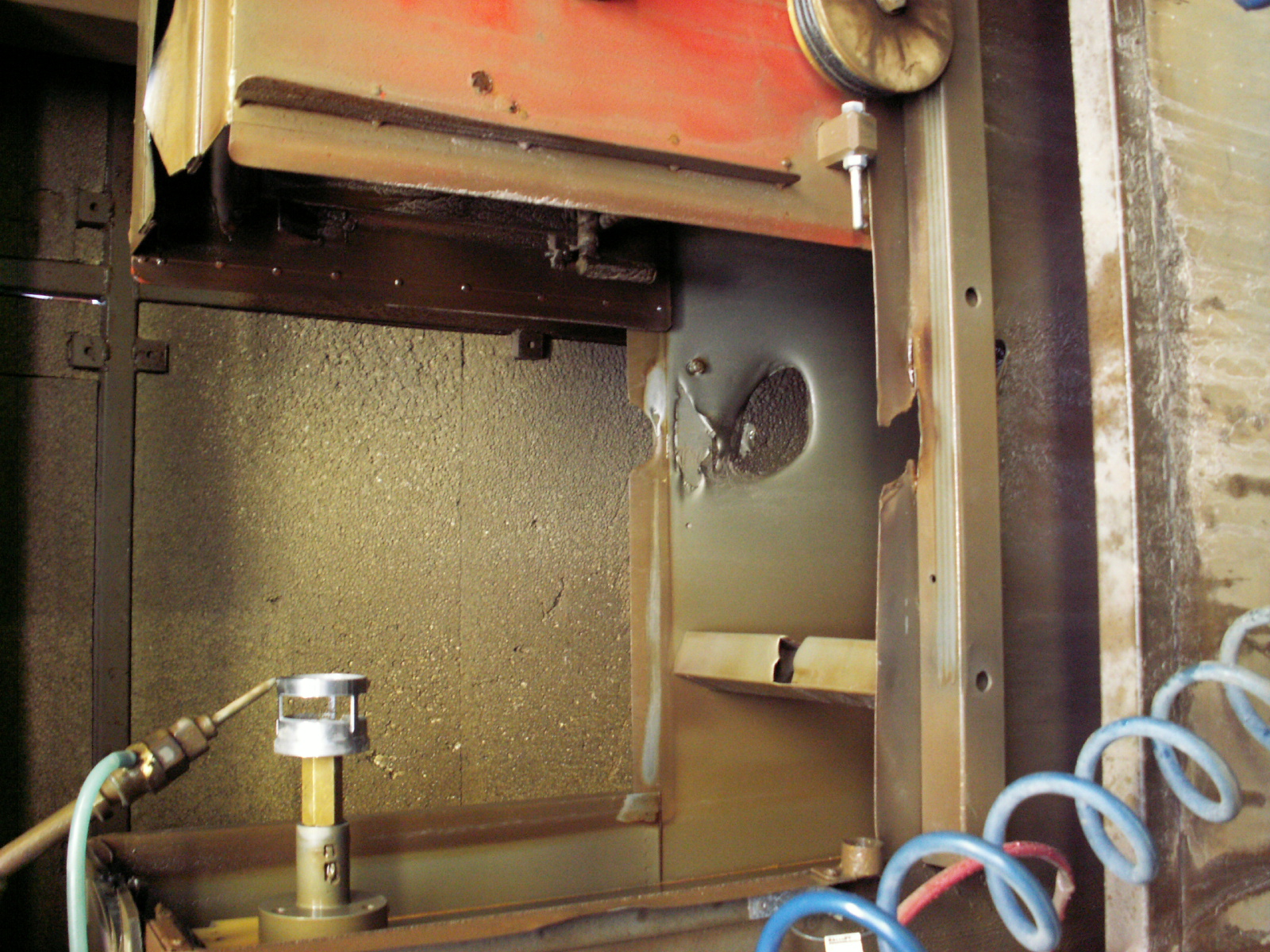

Řezací hlava + ochranný kryt
řezací hlava
řezací hlava

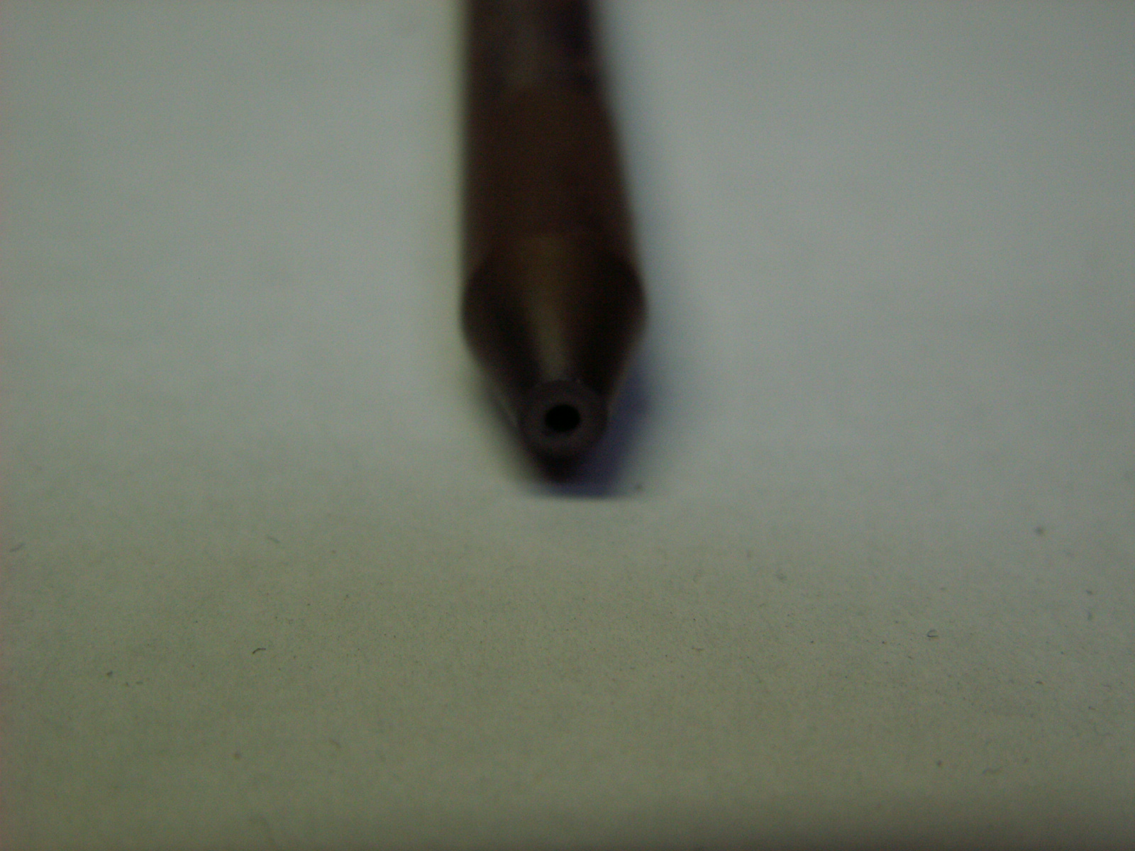

Konec řezací trysky (průměr díry 1mm) zde už letí voda i písek (abrazivo) nasáváno principem fixírky.

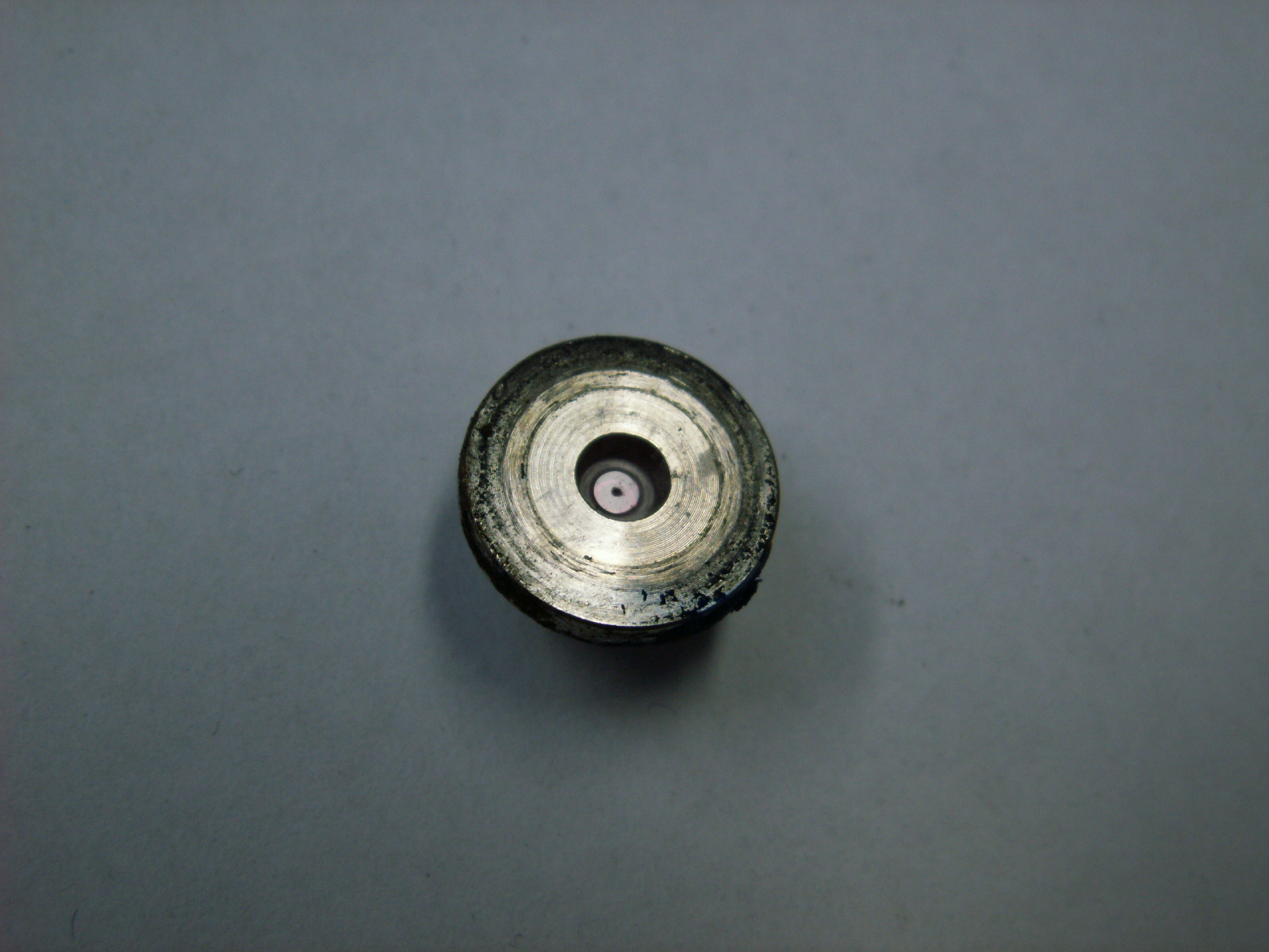

Vodní tryska (kámen safír dírá 0,3 mm)

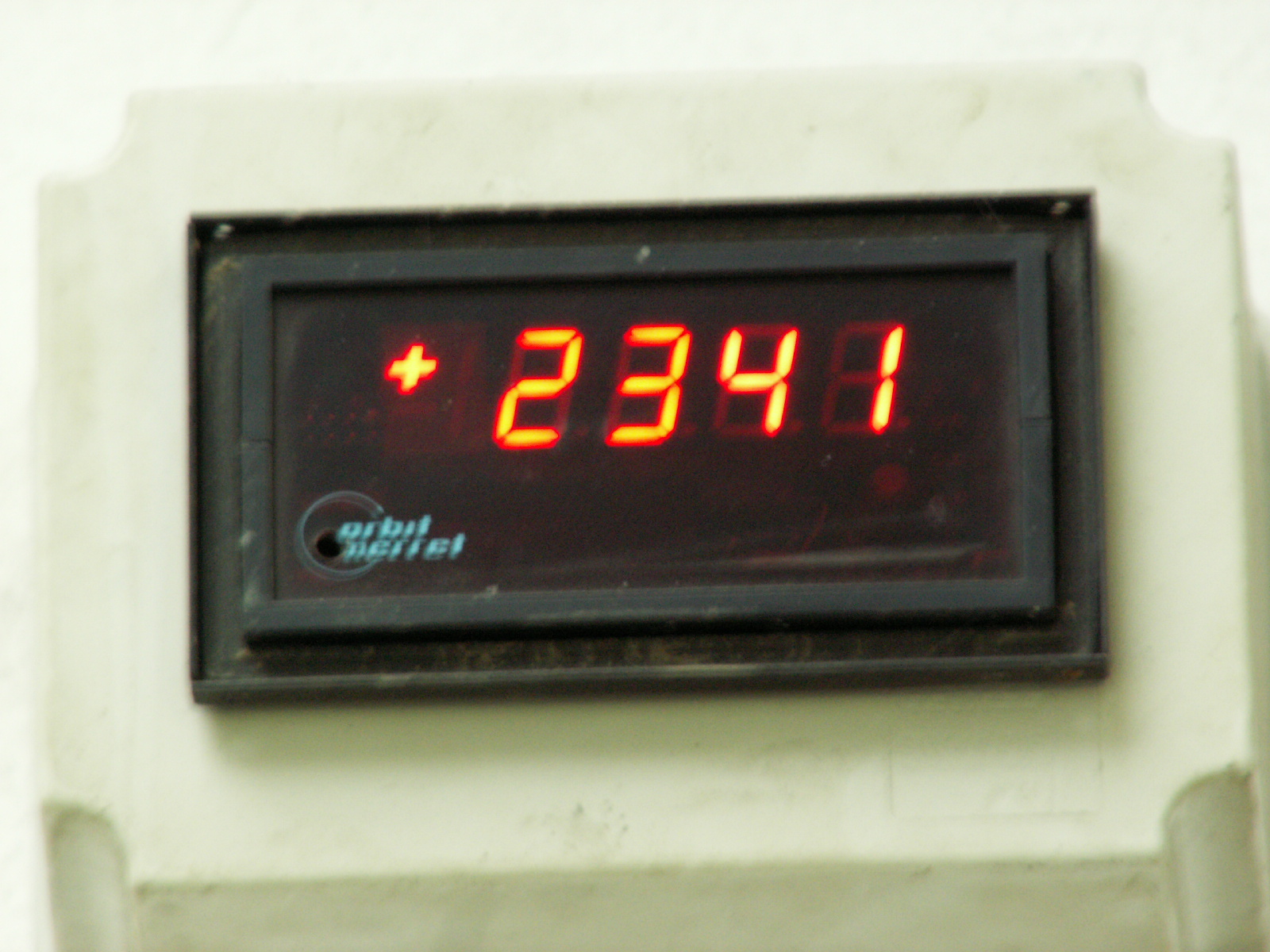

Aktuální tlak vody v atmosférách

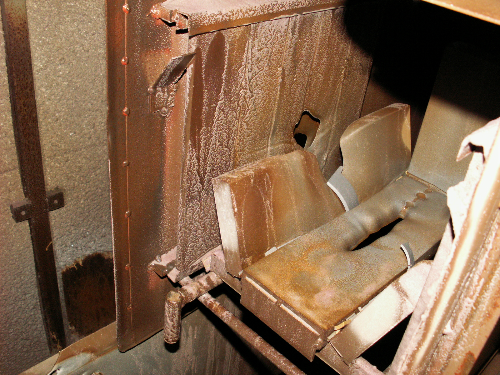

Takto vypadá okolí stroje

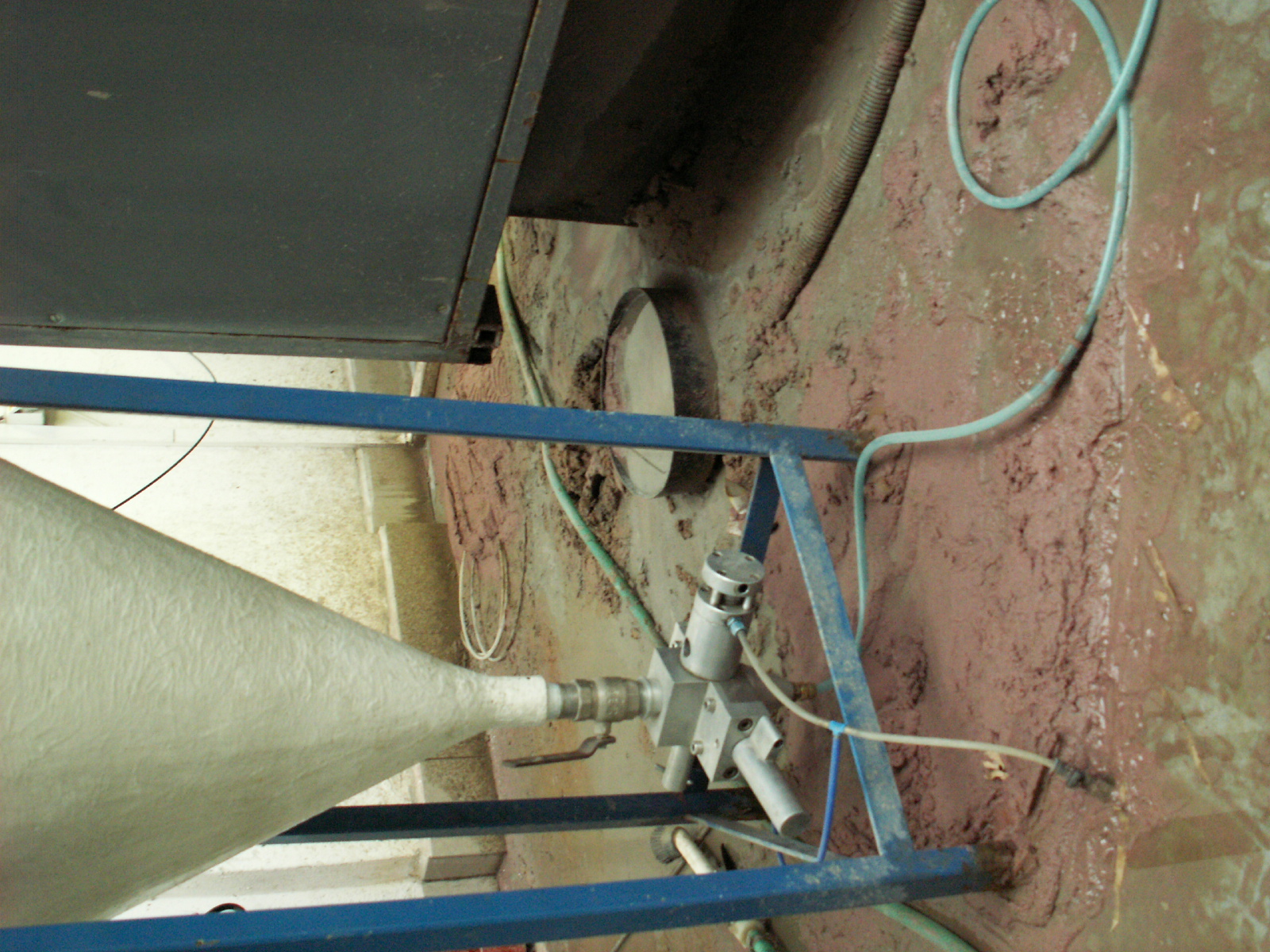

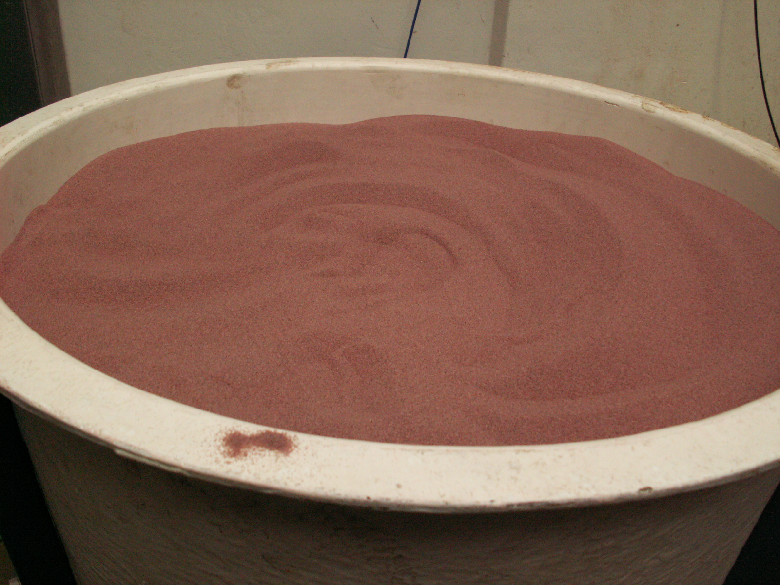

Zásobník pro řezný písek

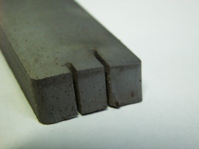

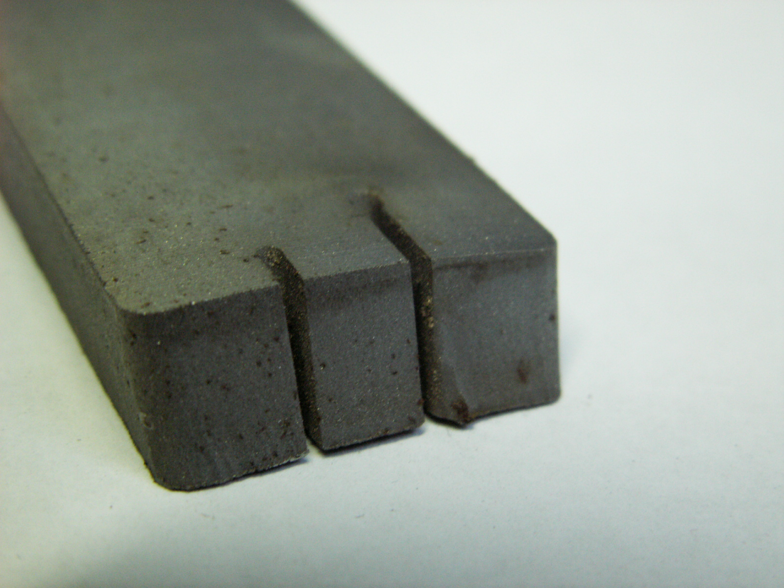

Deformační zóna paprsku
