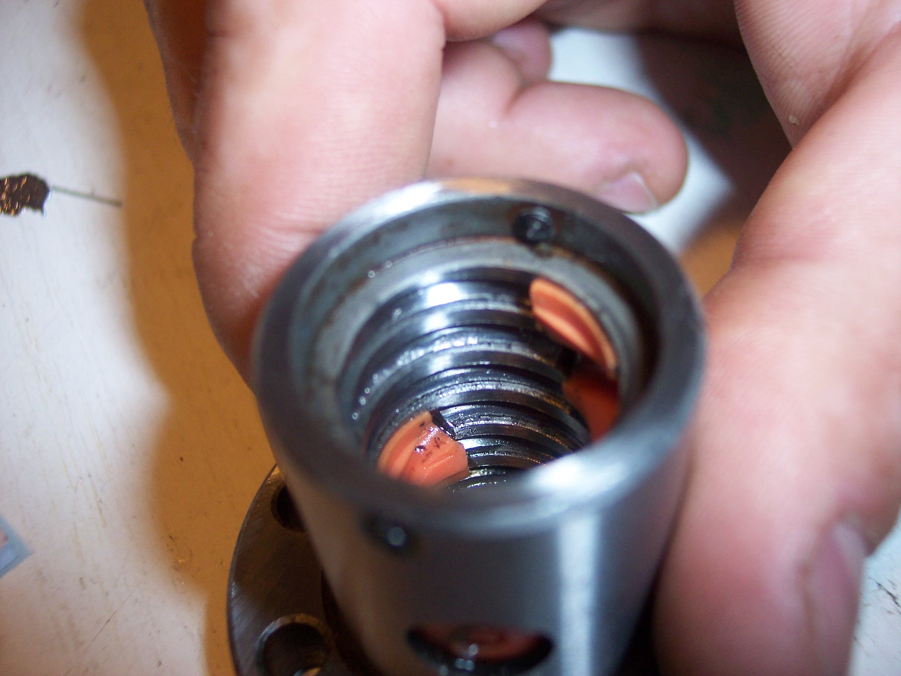

mne to taky prijde jako prasečina tohle prodavat. koupil jsem jich 6 ks nejdriv 3x 16 pak jsem dokoupil 2x 20 a pak jsem dokupoval 1x16tku. pokažde to tedy bylo z jine varky. všechny chodili od 0,14 do 0,28 ano opravdu jsem se neuklepl ta jedna dvacitka mela vuli 0,28. dnes jsem vysypal dve 16ctky a vycistil. ta drazka uvnitr vypada jako by to sekali majzlem, skusim to nejak vyfotit a pošlu foto.

cctv nejdou dostelovat protoze jsou spatne udelane, drazka pro kulicky je malo vybrousena, jsou to proste nejake zmetky nevím. pošlu sem pak fotku. skousel jsem to telefonem ale neni to videt tak az pak fotakem...v nekterých neni ta drazka vubec dobrousena a v jedne mi dokonce chybeli v kazde obehove rade 3 kulicky.

tak se mi to povedlo vyfotit. tohle je nejhorsi znich.
nevim jestli jsem mel takovou smulu, nebo jestli jsou vsechny takove...
tahle matka jela dohromady tak 20 hodin. kuličkam nic není ty jsou dobré. je to proste spatne udelany zaklad te matky.
