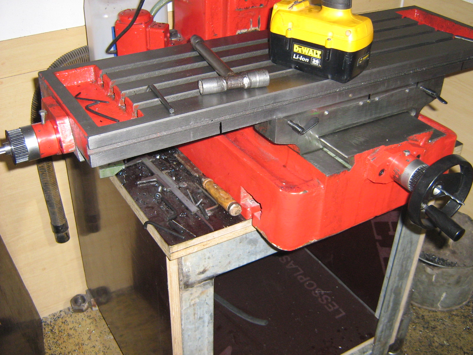

Tak jsem zas o výkendu trošku zamakal . dodělal jsem konečně ten stul všechny plochy jsou zabroušené a "zaškrabané" dělal jsem to poprvé takže to asi není 100% ale myslím že v stovce to bude.
domečky jsem nechal původní, alespoň zatím časem asi vyměním jak ta frezka začne makat :) dal jsem do nich nové ložiska.
foto k porovnaní původní matky a nové a osazení ozubených koleček pro pohon.

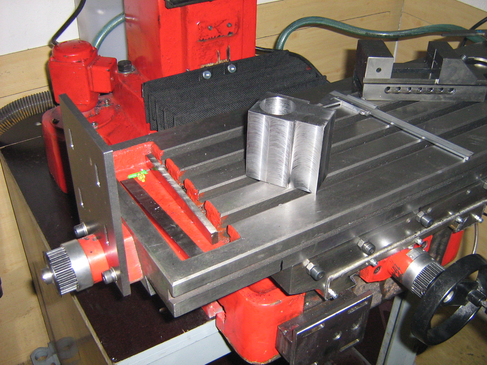

sehnal jsem vystružník 12h8 a pak tam šli rukou. stuha ale rukou. ještě sjem je pak přilepil.

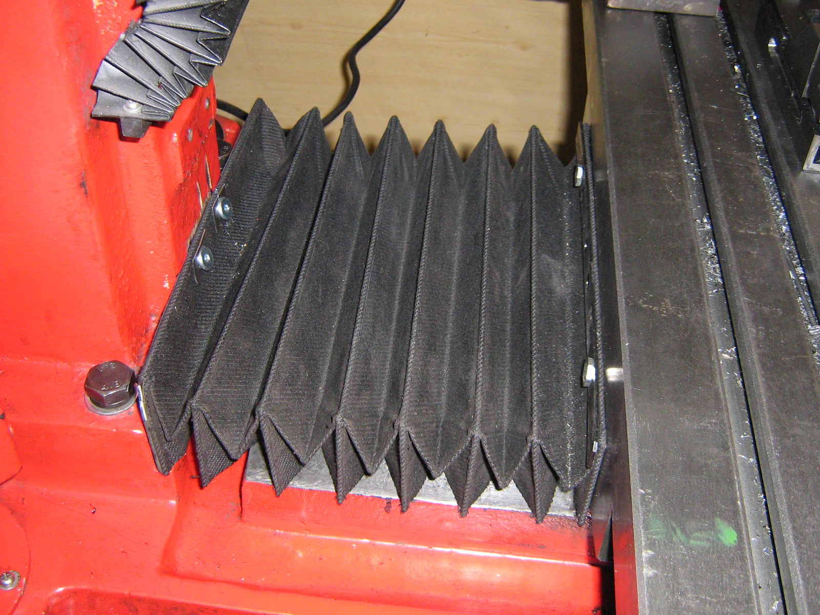

trošku jsem stím zas pohnul. kompletně jsem dokončil ten stul včetně uchycení motorů. stíratek a dodělal jsem měchy . co tam dali ťamani tu kricí gumu, to byl děs. rozpouštělo se to v emulzi zak gumové bombony :)

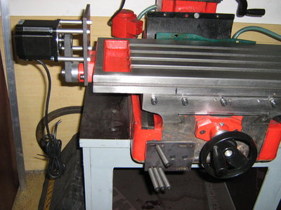

mortor na X jsem dal nahoru. puvodně jsem chtěl dole ale skrátilo by mi to chod o 7 cm což by byla škoda. dam na něj kryt pak, z hliníkového plechu.

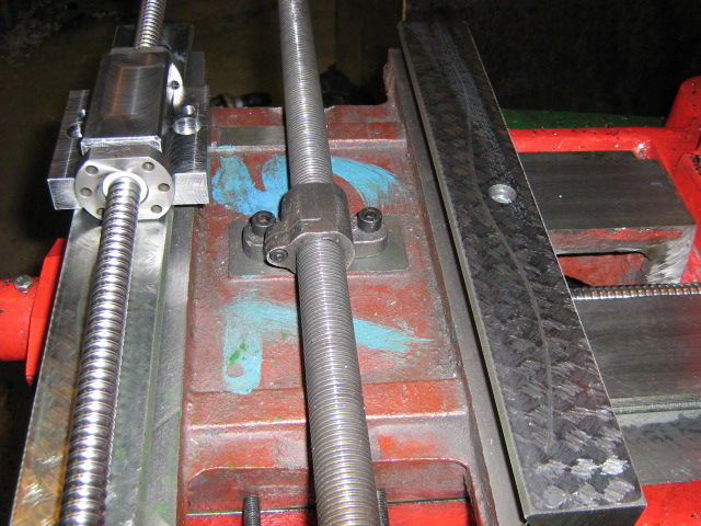

a co je vidět ten kus železa to už jsem dneska začal dělat matku pro Z. bude to 20tka kuličkáč a dvě matky proti sobě.
práce mi jde nějak pomalu.. vymyslet kam co dát je horší než to udělat. to tam musím ještě narvat odměřování a koncáky. potřeboval bych ten stůl tak o 5 cm višší aby to tam vlezlo podle mých představ :mrgreen:
tady vidět ještě ta kricí guma

Příspěvky: 8933
9. 2. 2012, 7:39
proč jsi ten motor nedal třeba zepředu? takhle ti může někdy překážet, třeba pokud budeš mít frézovat nějakou desku, dlouhý díl atd..
