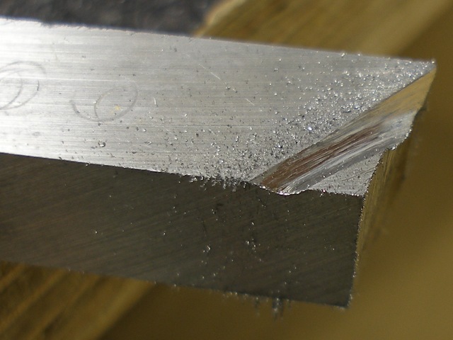

..ten kotuč na radeko čo spominal tumlik ma nazov rezny a dražkovací kotuč ma označenie 45174-1544 v košiciach maju rozmer 150/1,3/20 nejakych 2,30eur stoji kus pred chvilou mi tieto informacie nadiktoval ten čo to predava firma kar-ko@kar-ko.sk čislo na toho pana je 0556780220.ale ako píše tumlik su krehke tie kotuče dakedy som snimi robil v robote..
sustruh sv18 ,vrtačka
..Inak keď pri rezaní radeka má rezny kotuč večšiu dieru /zhruba o dva milimetre/než je na hriadelke nastrojovej brusky ,tak že rezny kotuč ma niekolko milimetrovu hadzavosť ide to rezanie stou hadzavostou lepšie...doporučujem vyskušať
..minule som tak rezal a režem to na hriadelke hrubej 20mm/kotuč s flexky ma 22mm/ a vždy som sa to snažil vycentrovať ten kotuč pritiahol som ho a ako vždy bez chladenia zarezal som asi centimeter a dosť potom je to už trapenie a nie rezanie ale ked som ten kotuč prepol tak že mal hadzavosť šlo to odrazu tak dobre ako ked som začal rezať..podla mna by tym kotučom nezaškodilo urobiť take zarezy ako maju kotuče diamantove na rezanie tehál..A tušim prave takym kotučom na tehly by sa dalo pozarezovať do flexkovych kotučov musim to dakedy vyskušať..

s tím házením pr.20/22 je to blbost, jen zbytečně zkracuješ životnost kotoučku a riskuješ že Ti to rozbije ústo
je třeba kotouček vycentrovat pomocí vložky
nejdůležitější je ale NEŘEZAT NA STÁLE STEJNÉM MÍSTĚ děleného materiálu, pak se řezaný materiál nataví a zalepí kotouček
je třeba neustále flexou nebo materiálem pohybovat dopředu - dozadu ve směru řezu, pak to při použití tenkého (1mm) kotoučku uřízneš cokoli jako prd

na tohle jsou dobry kotouce na nerez a to jeste jen nejaky
nezalepujou se tak a reze to mozna 100x rychlejs
to vyoseni je fakt na prd jen tim resis (a to velmi nevhodne) to zalepovani kotouce
no ale když nebude kotouč zalepovan bude líp řezat..určite by pomohli zarezy do kotuča som si isty.robokop píše:na tohle jsou dobry kotouce na nerez a to jeste jen nejaky

nezapomeň, že těmi zářezy do kotouče úplně změníš/zlikviduješ nosnou strukturu kotouče (tu síťku ze skelného vlákna nebo z čeho to je)
jestli jsem to dobře pochopil, máš ten kotouček upnutý ve vřeteni nějaké asi nástrojařské brusky
otázkou je, zda to vřeteno má dostatečné otáčky
nezapomeň že kotouček pr. 115 je stavěný na otáčky běžné malé flexy, tj. nějakých 12000 1/min, to dělá nějakých 70 m/s
pochybuju že to běžná BN.... bez nějakých úprav má
další věc
podle mě by se na nástrojařské brusce podobné věci měly řešit tak, že se upnutým materiálem bude jezdit ve směru řezu tam a zpátky a do řezu přidávat dejme tomu po 0,1 mm

rezal som to 230mm tkou kotučom ano to vystuženie kotuča by trochu dostalo zabraať ale určite by sa to ovela menej zahrievalo pri rezani,ale s otačkami maš pravdu rezal som to na 102 ke na nižšich otačkach pri vyššich sa to hrialo ešte viactestone píše:nezapomeň, že těmi zářezy do kotouče úplně změníš/zlikviduješ nosnou strukturu kotouče (tu síťku ze skelného vlákna nebo z čeho to je)

nevim zda to ty drazky resi uplne, je to jen takova pomucka a jak uz bylo reseno cesta jak prijit o oci atp...
kdyz si nactes neco o brouseni tak zjistis ze existuje cela rada pojiv brusnych zrn v brusnych nastrojich ktere prave resi optimalni chvili kdy uz se povrchova zrna otupi a nasledny odpor je vystipne a objevi se pod nimi nova zrna ktera jsou ostra
kdyz se kotouc zalepuje je to znamka nechodne kombinace kotouc-material
to ze to mas vyosene jen resi to ze ten kotouc diky vyoseni sebou mlati o material a tim se vystipuje a obnovuje
krom tooh ze to cele vibruje tak to i nici vreteno stroje a v neposledni rade je to nebezpecne
hledej tedy vhodnejsi kotouc a budes koukat jak ti to bude brat ten material
zadne takoveto obezlicky ti to nenahradi nehlede na to ze je to zahravani se zdravim

To znělo slibně, ale no success: To je výsledek dlouhého snažení, kdy lanko klouzalo úplně hladce a taky vypadalo, že jsem z něj už všechny ty šutry ostrouhalRAIDEN píše:Koupil bych si Wolframové pilovací lanko a hotovo.To přeřízne i pilník a hlavně je s tim v dílně nejmíň svinstva.
