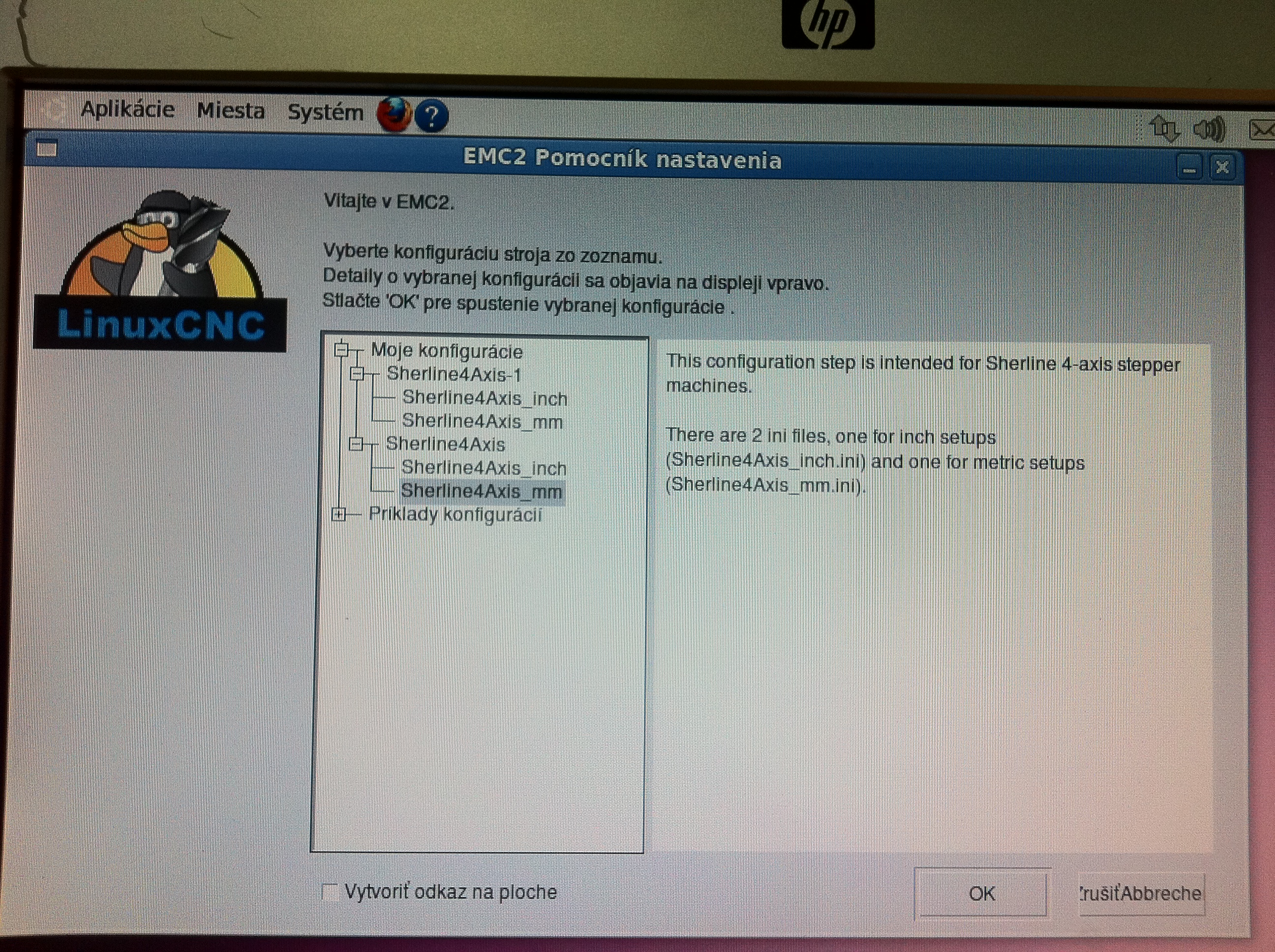

Packa: pouzivam predvolenu konfiguraciu, ktora bola zadana uz v EMC2, kolega totiz vyuziva DeskProto a spolupracuje temer bez problemov, i ked obcas mame pocit, ze su tam nejake vychylky desatiny milimetra..
Ja by som vsak rad pouzival RhinoCAM, preto sa snazim tento problem riesit.
Prikladam fotografie, na prvej je nastavenie okna po tvoreni aplikacie, na druhej som otvoril jeden z plne funkcnych examples, ktore su sucastou EMC2.
Mam si nakonfigurovat vlastne nastavenie? fuuha a to ako?
Som v tomto vazne laik

když vlezeš do nabídky EMC tak tam máš na cíběr EMC stepconf a po spuštění tě provede celou konfigurací stroje , viz odkaz co jsem ti dal do předchozího příspěvku ,
nastavíš si tam kolik os chceš ovládat , jaký systém , metrický nebo palce , pak konfiguruješ piny na portu , potom převodové poměry os a rampy a rychlosti , a hlavně rozsahy os , ty nastav v co největším rozsahu od - 999999999 do +999999999

ted si jen něco ověřím , když spustíš EMC jakou volíš spouštěcí konfiguraci ?
stroj jakoo takový chodí bez problémů? všechny osy dělají co mají ? jen je problém s vámi vygenerovaným G kodem?

Packa: aku konfiguraciu spustim? predvolenu, spustim sherline4axis mm, vid foto vyssie..
