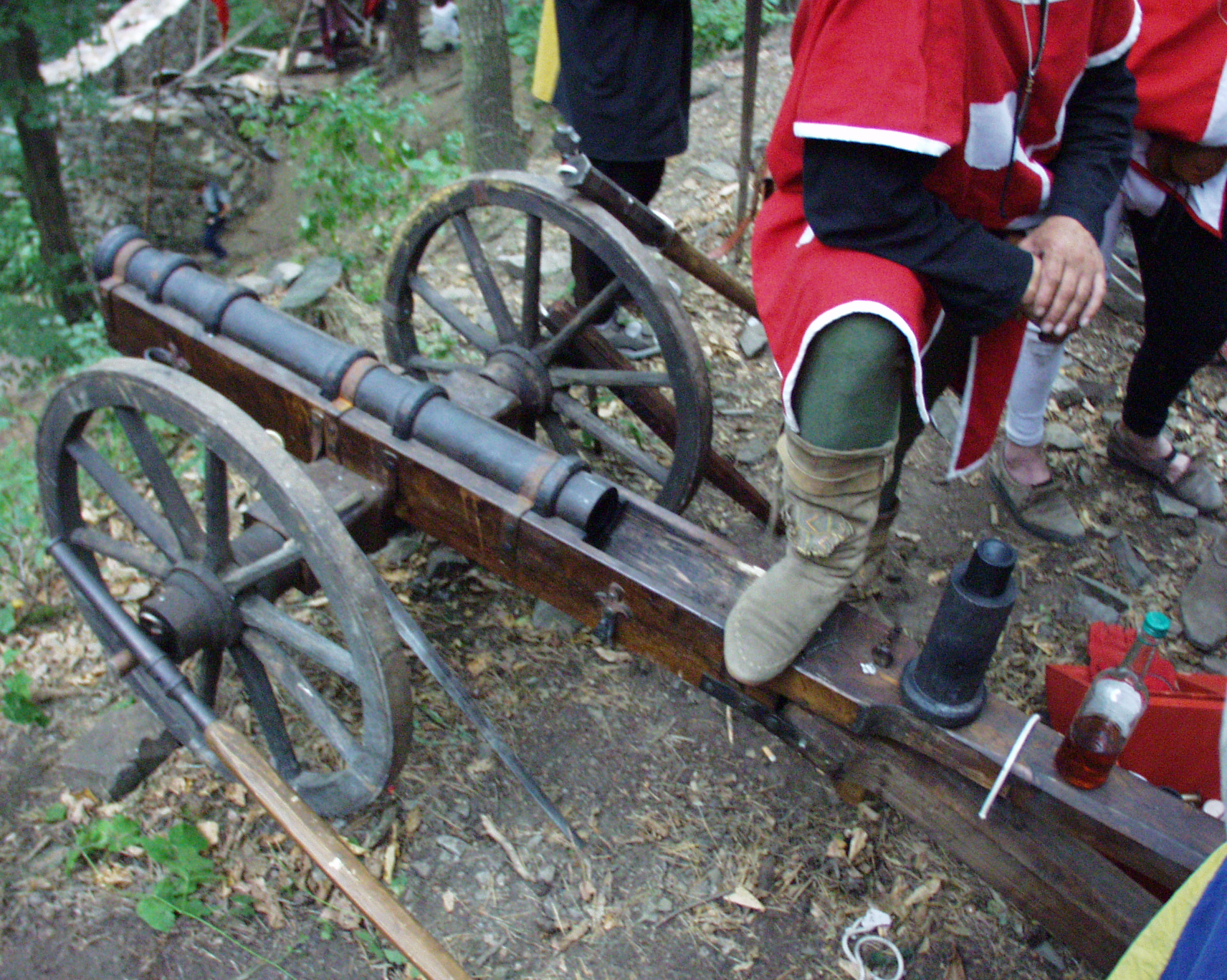

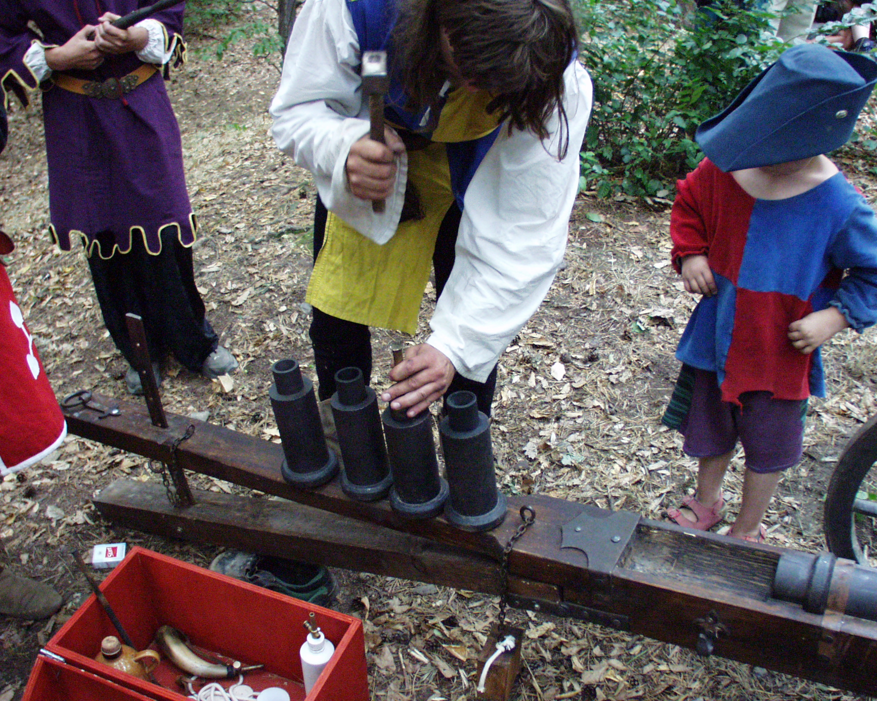

píšťaly, hákovnice, komorovky, bombardy, teď je příprava na čtyřliberky a dlouhý pušky s doutnákem a snad křesadlem :D

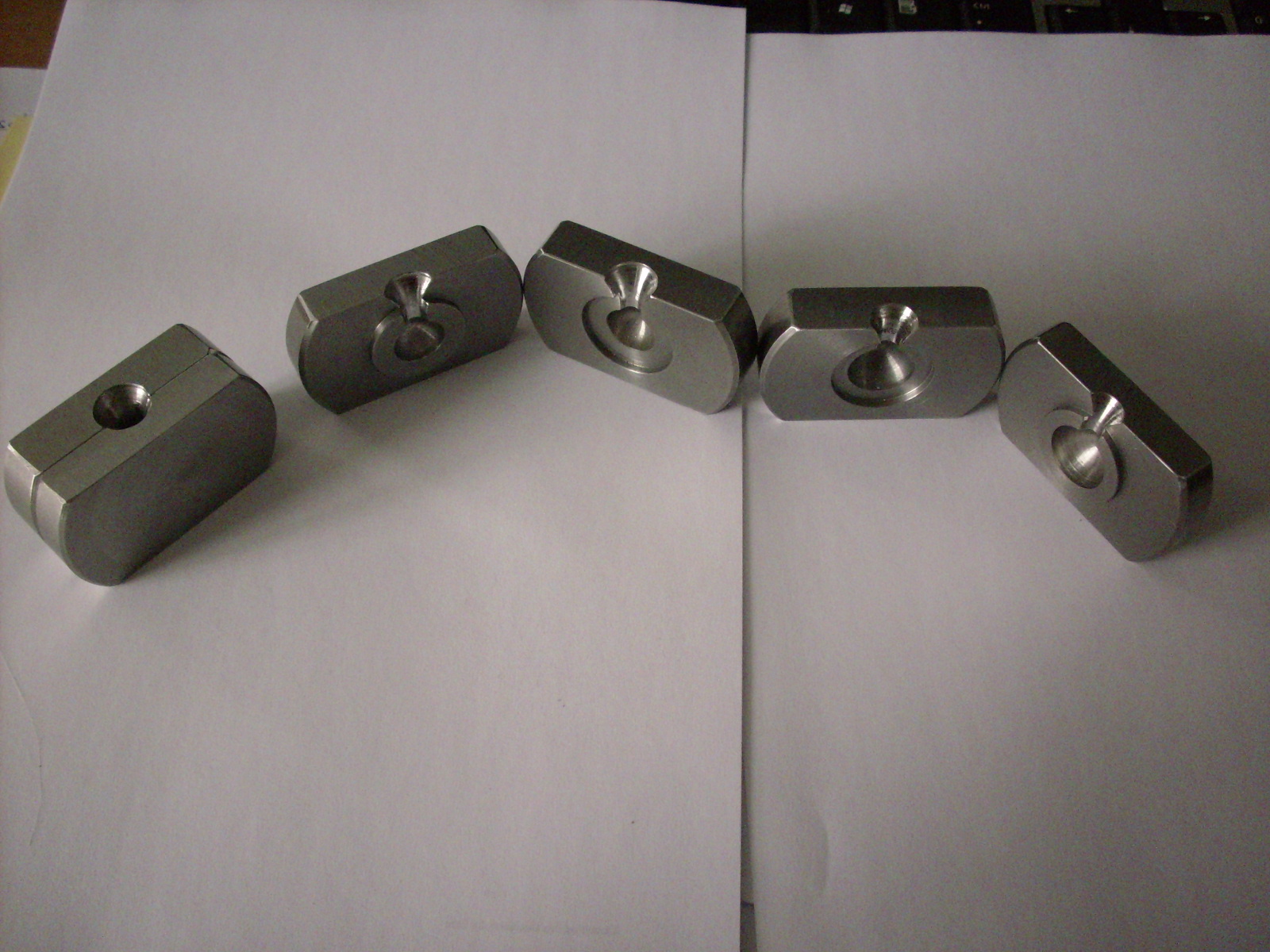

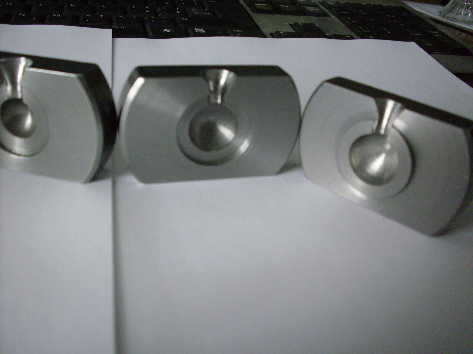

dnes započala výroba, zadáno nařezání 8 ks materiálu na 3x13 a 1x17 :D :D
konstrukce bez potřeby kolíků pro sesazení - taková inspirace z přípravku na vstřikování :lol:
k obrázkům
nabíjet, pálit a ...... :D :D

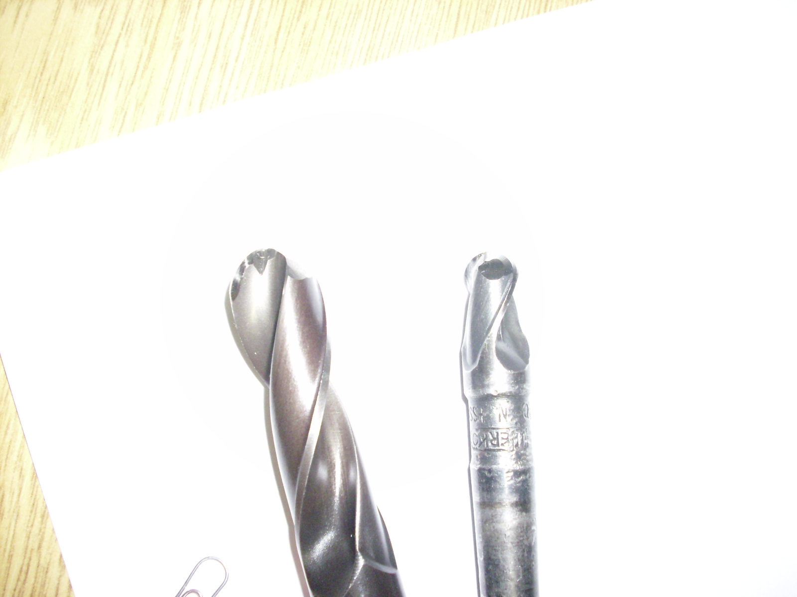

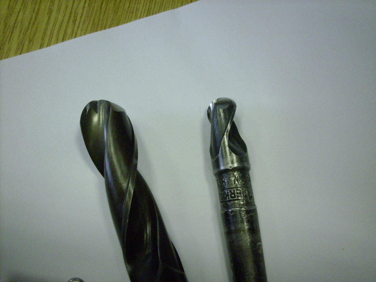

Tak pohodlnost :lol: zvítězila nad materiálem, zítra by měly být nástroje na licí pánve R6,5 a R8,4 tj na kouli 13 a 16,8
Případné další kusy tak mohou být v kratším čase :D :D

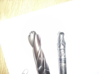

foto nástrojů, cnc bruska to má hned, jen sehnat správný polotovar :lol:

Obrázk\ kokil, dále lze vnější tvar přizpůsobit

Kontaktujte AKRIJE pro výrobu kokil na průměr 13 a 16,8 mm - nástroje kterými to bylo děláno mu přenechám, o ostatních se můžeme bavit, ale nejsem vše schopen zorganizovat rychle :D
