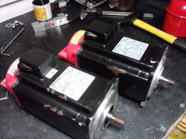

Tak mi zítra dorazí 2x tyto serva 400W a pořád dumám o montáži na frézku Asist 550W s původním motorem za jeho výměnu.
Nevím co to udělá pokud vyřadím stávající převodovku a dám pouze servo rovnou na vřeteno a spojím ho řemínkem 5M s převodem 2:1. Tedy do pomala. :D
Poraďte, mám převodovku nechat, nebo vyřadit. Osobně bych ji raději vyřadil, kvůli zbytečnému hluku.

no ty motory maji jenom 2 Nm jestli to pak nebudeš mit slabé.. když to dáš moc do pomala, tak zas příjdeš o rychlost tak nevím... ja jsem přemyšlel spíš obraceně . servo chci kůli zvíšení otaček ne znížení.. na frezy třeba 5mm je 3000 otaček žalostně málo. na soustruh vpohodě ale na frezku nic moc. sice to frezuje ale rychlost frezování se pak nedostaneš nad 2 mm za vteřinu..
ja teť točím 6400 otaček na frezce. ale chtěl bych jit tak na 10 000. to už zas ale nezvladají ložiska moc se hřejí. takže to budu muset taky promyslet a předělat ty ložiska
momentálně schánim servo tak 2,5 kW na hlavni pohon..

Tak mi tu na stole už leží dva kousky. :D Je to jen začátek, ještě nějaké frekvenčáky, něco okolo, trable se zapojením a začnu realizovat. :D

Zatím jedu na Tumlíkovo převody :D , ale chci to dát na ozub. řemen 5M, jen pořád nevím jak udělat to napnutí řemenu, uvažuji dát jako nap.kladku dvojité ložisko. Fakt zatím nevím, jsem teprve v počátku.

jak je to s kroutakem vzhledem k originalnimu motoru?

Příspěvky: 23334
26. 6. 2012, 7:52
ja myslel pocitove jak ti tem motor tahne oproti puvodnimu?
to servo ma 2Nm s orig driverem ne s frekvencnim menicem
tj servo s orig mevicem ma garantovano 2Nm od 0 ot. do nominalnich a v pripade potreby nektery az 5x vic tj. 10Nm kratkodobe pri zatezi ale to zarizuje servodriver, normalni menic bez zpetne vazby to nema jak udelat
oproti asynchronaku vsak ma synchroni motor (tedy AC servo) jinou charakteristiku
a tak me zajima jestli to ma vubec smysl bez servodriverou, pouze s menicem a jaky je prinos napriklad oproti asynchronaku
Příspěvky: 23334
26. 6. 2012, 9:17
zcela konkretne by me treba zajimalo jestli to utahne treba flying cutter 80 v prumeru na prerovnani
kdysi kdyz jsem mel bf20 predelanou na asynchronak tak jsem potreboval udelat do duralu vyvrtavaci hlavickou diru 80 a byl to celkem problem pac ten asynchronak nema silu v malych otackach
ten puvodni DC ji mel ale odchazelo to co chvili
servo s driverem by ji taky melo ale servo s menicem nevim a zajima me to

Myslím, že celej chod bude tižší, lehčí, a navíc u původního motoru dost kolísají otáčky. Počítám, že servo bude silnější a stabilnější oproti tomu původnímu motoru a tím bych mohl vyřadit i tu převodovku. Je to jen moje doměnka. :D
