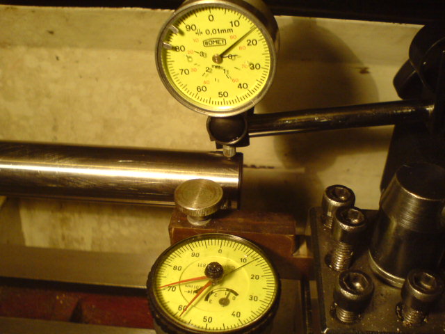

Ahoj znate metodu Rollie's Dad? Celkem jednoducha a efektivni. Na paralelnost vretene s lozem horizontalni i vertikalni.
1] tyc stejneho prumeru po cele delce. Nemusi bejt uplne rovna. Ja na zelezne nedeli nasel tiskarnu a vybral z ni tyc po ktere jezdi hlava. Je krasne brousena a rovna. prumer 9.635 po cele delce (error cca 0.001mm na jedny strane) coz je zanedbatelny
2] Upnete do sklicidla (metoda nema vliv na hazivost vretene ani na jeho nepresnost, to je sumak)
3] ted mate dve moznosti zacit merit, nebo udelal zjednodusenou verzi a tu popisu. Potom je slozitejsi verze viz Original a dokonce i verze kdy neni prumer tyce stejnej.
4] dejte hodinky na ---- horizontalni rovinu, do stredu tyce (co nejpresneji), co nejblize k vretenu (polozte hodinky co nejparalelneji k tyci, omezite tak cosinuv error)
5] nastavte tak, aby ukazovali a hazeli 0 kdyz otocite vretenem (pokud hazi vic nez 0.005 musite pouzit slozitejsi metodu)
6] posunte se na konec tyce, pokud se rucicka odchyluje od nuly, je to ok.
7] zmerte hazivost, aritmeticky sectete ty dve cisla od nuly (-18 + 9 = -9) vydelte 2 (-9/2=-4,5)
8] a to je odchylka od rovnobeznosti s lozem (v prikladu -4,5)
9] podlozte vreteno (napriklad rozstrihejte plechovku od Coca-Coly ktera ma 0.10-0.05 a alobal, ktery ma 0.01 ?!)
10] opakujte do umdleni, neexistuje na to rada, je to pokus omyl. Nez obe roviny H a V jsou +- 0.01 a lepe :-) i kdyz pak uz zacne hrat roli dotahovani sroubu....
10] opakujte pro vertikalni paralelismus
Povolene odchylky viz ten protokol o mereni.
Taky se tim ted zabejvam uz nejakej patek...zatim jsem +0.03 a +0.02 a fidluju s podlozkama dal....kdyby nekdo chtel jsou mozny fotky.
Originalni metoda: Google Search: Rollie's Dad Method

issic píše:Ahoj znate metodu Rollie's Dad? Celkem jednoducha a efektivni. Na paralelnost vretene s lozem horizontalni i vertikalni.
Mnoo,asi mi něco uniká...mně se ta metoda moc nezdá. Upínat tenký měřící prvek do paken? Rovnoběžnost odvodit jen od házivosti?
Na začátku prakticky nulu, na konci Tumlíkova 200 mm trnu MK3 mám házivost pod 0,02 mm (musím si asi sehnat tisícinkové hodinky).
Hmm... bude to nejspíš nepřesností morse kuželů. Čínského ve vřetenu nebo zbrojováckého na trnu :?: :?: :?: Oba jsem pečlivě a svědomitě umyl petrolejem jak týdenímu miminu prcinu heřmánkem.
Když mám dvoje hodinky na suportu a jedu podél trnu, na 200 mm je odchylka H/V cca 13/16 setin, event. minus ta házivost dvě setiny.
Mám tedy zdvořilý dotaz: Kolik je moje "nerovnoběžnost" osy vřetena s ložem? Polovina házivosti - tedy jedna setina podle Rollie's Dad nebo 16 setin na 200mm? :shock: :wink:
Zdá se mi, že metodou Rollie's Dad bych rozhozením vřetene to srovnal do osy pouze na konci tyče. Ovšem moje představivost je už poslabší a tak možná uvažuji a dělám to blbě. :|
