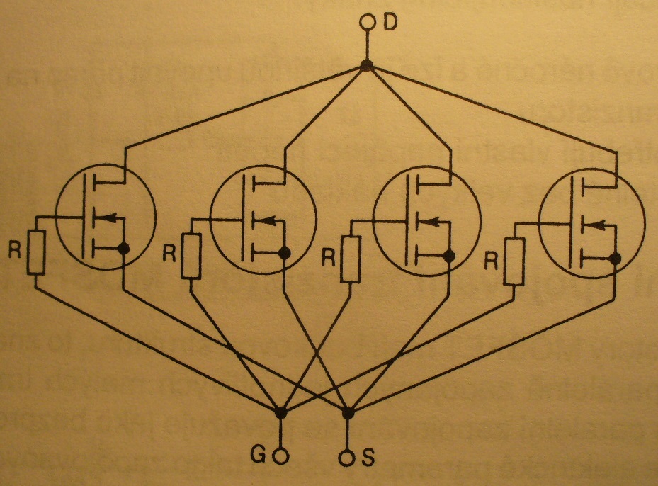

tak mám téměř hotovou mechanickou část mého segwaje ,
zatím jsem jej testoval na elektronice co mám postavenou pro jednokolku a po chvíli hraní se mi podařilo odpálit mosfety v jedné větvy
regulátor mám postavený viz schéma v příloze , jen místo budiče fetu HIP tam mám dva kusy IR2101
tranzistory tam mám IRLZ44N vždy 3 paralelně v jedné větvy proud motoru by se měl vejít do 25A při 24V
Fety maj slušnou rezervu proč tedy odešly ? chladič mám taky dost velký ( z měniče 12/230v) teplota byla někde na 40°C
Proč tedy odešly ? jediné co jsem měl tak kondenzátor u napájení jen 470uF , a jiné budiče (IR2101)

nemas tam maly spozdeni spinani/rozpinani?
to by se ti mohlo slusnout napeti vertikalne mustkem protoze horni pulka zustane jeste otevrena a spodni uz se otevira
to bude zaviset prave narychlosti spinani/rozpinani v tve kombinaci tranzistoru a budice pripadne nastavenem spozdeni (paklize jde)
dal taky hraje velkou roli indukcnost motoru a jeji osetreni, diody ve fetech zpravidla nestaci

spoždění je nastavené snad s rezervou , program pro to jsem nepsal já , ale je odzkoušen a s tímto zapojením funkční
Osobně si myslím že může být problém v malé kapacitě kterou jsem použil , Prohledal jsem hodně schemat h můstků a nikde ty diody v mosfetech neposilovaly , tak předpokládám že to dají ???

tak ti teda muzou sfouknout treba protoze nemas ten budic dimenzovany na tolik kapacity v gate (tolik fetu paralelne)
spina to pak pomeleji coz muze zpusobit to ze se ti potkaj sepnuty tranzistory vertikalne a nebo proste jen kvuli ty kapacite spinas tak pomalu ze ti to nevydrzi teplotne
jen tak hadam nejsem na to zadny expert, jen jsem si s tim parkrat hral a tohle pak hraje docela vyznamnou roli
z praxe vim ze nejde jen tak vymenit fet za jinej
Budič má 2,5A což je určitě dost. Tranzistor zvládne spínat slušně i pár hradel cmos takže na těch pár tranzistorů by to nemělo dělat paseku (co se týká kapacity G).
Základem je vždy měření - osciloskop a měřit průběh na tranzistoru/tranzistorech.
Jinak externí diody pro ochranu tranzistoru se dávají proto že vnitřní není nikdy tak "dobrá" a hlavně energie kterou pohlcuje zbytečně ohřívá čip tranzistoru.
Problém může být i u návrhu DPS ten je u takového spojování tranzistorů stěžejní. Pokud je třeba cesta k vývodu součástky jen mírně nesymetrická proud si najde cestu z nejnižším odporem a odnese to jeden tranzistor.
Dále musí být tranzistory dobře tepelně svázané, protože nikdy nejsou stejné a jeden toho táhne víc takže se přehřeje a zvyšuje svůj odpor a teoreticky to přebírají ostatní.
Bohužel to funguje i naopak - tranzistor nejstudenější může přenést plný výkon sám a pak může mít na čipu krátkodobě stovky watů ztrátový výkon. To již nemusí vydržet.
Takže pro tranzistor je kritické když je studený nikoliv teplý
Často se tranzistory párují alespoň v jednom bodě teplotní křivky - ovšem moc lidí to nedělá. Při takovém počtu se vždy může něco rozejít.
Platí čím méně tranzistorů tím lépe.
A z pohledu složitosti je někdy snažší měnit směr relátkem (přepólovat motor = dvě relé) a používat jen jednoduchý jeden spínaný prvek pro regulaci.
Samozřejmě záleží na konkrétní aplikaci.
tranzistory jsou na chladiči a propojeny 2,5 kabelem , výstupy brány vždy z prostředního znich .
ten reverz reléém by asi nešel realizovat , protože když je segway na místě tak stále balancuje , to znamená že stále reverzuje .
každopádně odešly dva ze tří tranzistorů v jedné větvi , a to zřejmě když jsem to rozjel na max otáčky a pak prudčeji zabrzdil , tedy na místě kola byla ve vzduchu ,
ten regulátor má deadband takže se dva stavy sejít nemohly , ale otázka je co vygeneroval motor když se dotáčel a mezitím už se do něho pral proud pro opačný směr ,
Ted mě napadlo , možná kdyby byl v normálním provozu a ne ve vzduchu tak by mi tohle nedovolil protože když bych chtěl prudce změnit směr tak by nejdřív dobrzdil a až pak by mi dovolil naklopit se vzad a tím mu dát povel aby se kola točily na druhou stranu
S tím relé sory je to blbost, nedošlo mě co to pohání
Zapojení více fetů pouze takto. Jakékoliv jiné věci jsou na průšvih
Ale to je prece na FETech to krasne, ze maji tuto vlastnost. Proto se daji tak dobre radit paralelne, vpodstate neomezene.Cjuz píše:Dále musí být tranzistory dobře tepelně svázané, protože nikdy nejsou stejné a jeden toho táhne víc takže se přehřeje a zvyšuje svůj odpor a teoreticky to přebírají ostatní.
Pokud pres nektery z nich tece vetsi proud, tak se ohreje, stoupne jeho odpor v sepnutem stavu a proud poklesne (preberou to ty ostatni). Je to nadherna zaporna zpetna vazba, kterou nam tady nadelila matka priroda.
Takze s tepelnou vazbou bych si tezkou hlavu nedelal (predpokladam samozrejme stejne tranzisotry).
Soustruh Noell E0177 (Sandra), jenom kličky
Frézka 3040z (Fiona), LinuxCNC
Zní to sice hezky, ale není to zase taková sranda. Funguje to i naopak - při více tranzistorech může jedním nejchladnějším téct několikanásobek jm. proudu. Bohužel tepelná odezva je pomalejší než schopnost tranzistoru to ustát.rollfree píše:Ale to je prece na FETech to krasne, ze maji tuto vlastnost. Proto se daji tak dobre radit paralelne, vpodstate neomezene.Cjuz píše:Dále musí být tranzistory dobře tepelně svázané, protože nikdy nejsou stejné a jeden toho táhne víc takže se přehřeje a zvyšuje svůj odpor a teoreticky to přebírají ostatní.
Z tohoto důvodu pokud můžu používám ideálně jeden (stejně je složený na čipu z desetitisíců dalších
Jinak při návrhu radši použiji tranzistor co to snese proudově byť nemá takovou velkou výkonovou ztrátu a těch mohu s klidem dát několik paralelně.
Příklad proud je 50A - použiji tranzistor na 55A - sám by se upekl ale když jich bude víc je to OK - a nehrozí zničení když budou krátkodobě tepelně rozvážené. Když nadšeně použiji pět kousků a každý umí jen 15A, nestačím se často divit.
