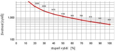

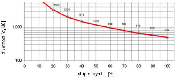

Bohužel, lidé z marketingu se snaží prodat za každou cenu, z hromady čísel, které dostanou od techniků vyberou ty nejlepší, naskládají je na leták a hotovo. Například životnost baterií, která se uvádí 3000 cyklů je za předpokladu ideálního zacházení(žádné velké proudové odběry nebo rychlé nabíjení, nevybíjet do dna).
Dojezd 150km je maximální možný za ideálních podmínek s tím, že se baterie vybijete do dna. Z toho plyne, že na baterie 3000 x 150km najet nelze.
Graf procentuálního vybíjení v závislosti na životnosti Li baterií: Další problém je rychlost vybíjení baterie, vysoké proudy zdánlivě snižují kapacitu baterie.

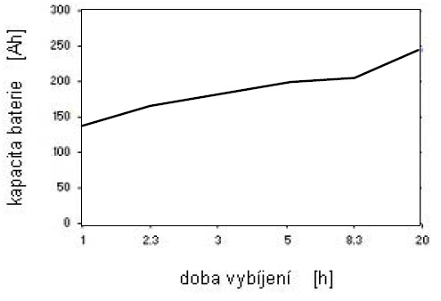

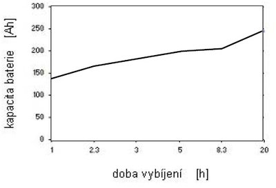

Graf vybíjení 250Ah baterie. Z toho je vidět, že pokud pojedete elektromobilem třeba po dálnici a vybijete baterii za méně než hodinu, tak z baterie dostanete jen polovinu energie, kterou by měla mít (kterou jste do ní nacpali).

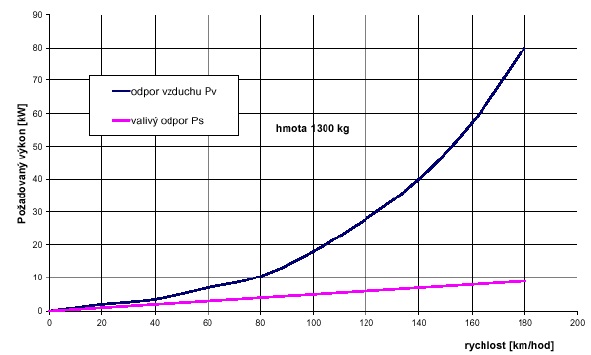

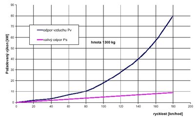

Ještě graf závislosti potřebného výkonu pro udržení rychlosti: Pokud se jede místo 130 jen 90km/h, tak se pojede sice o třetinu času déle, ale zato s poloviční spotřebou.

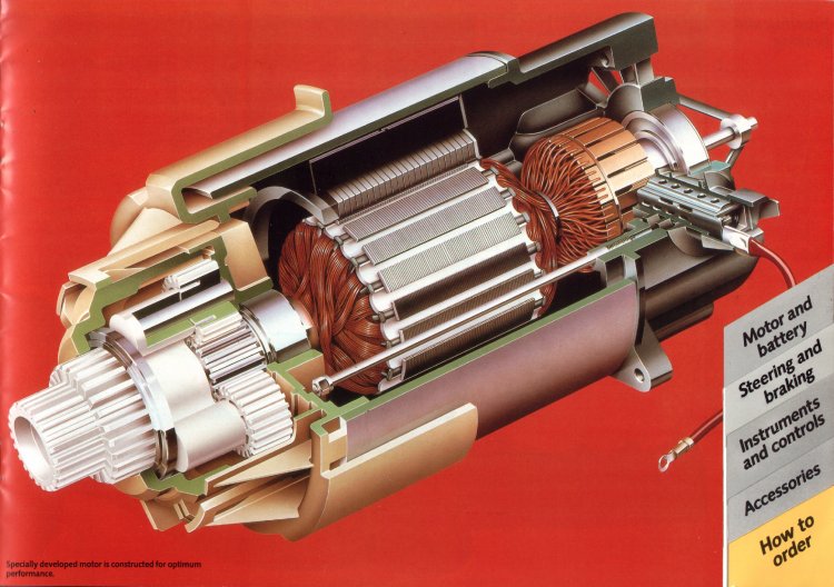

znáte Sinclairovo vozítko C5 ?
vyráběno v Anglii v roce 1985 , cca. 16 tisíc kusů.
http://www.sinclairc5.com/" onclick="window.open(this.href);return false;
http://c5alive.co.uk/oldstuff/pub/downl ... Manual.pdf" onclick="window.open(this.href);return false;
Je použit 12 V stejnosměrný motor s permanentními magnety , 250 W.
