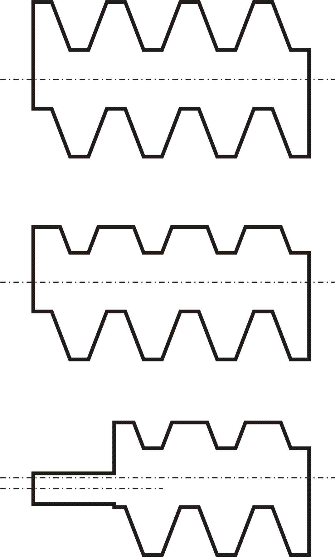

Kopi. píše:Už se na to tady narazilo vícekrát, ale já to pořád nechápu o čem je vůbec řeč. Mohl by to prosim někdo "pro blbečky" někdo trochu více vysvětlit? Díky
Zkusím to. Na obrázku je nahože dokonalý šroub. Pod ním je šroub u kterého není soustředný velký a střední průměr - závity jsou v pořádku, matka po nich běhá dokonale, jen hřeben závitu je dole vyšší a nahoře nižší, což nevadí, matka se opírá o boky závitu, ne o hřebeny. Teď ho chytnu za ty hřebeny do soustruhu a přetočím konec (spodní obrázek) - a je průšvih, protože osa otáčení šroubu v matce bude jinde než osa otáčení v ložisku.

Jak tedy chcete upnout trapezak aby nedoslo k tomu vyoseni?? A jste si stopro jistej ze matka jezdi po vnitrnim prumeru ?(to je jen otazka tim nechci rict ze to tak nejni)
Příspěvky: 8445
21. 1. 2008, 5:08
CZ_Pascal píše:Jak tedy chcete upnout trapezak aby nedoslo k tomu vyoseni?? A jste si stopro jistej ze matka jezdi po vnitrnim prumeru ?(to je jen otazka tim nechci rict ze to tak nejni)
Ne, to by bylo nedorozumění. Jezdí po bocích závitu, vnitřního ani vnějšího průměru se nedotýká.
Jak to upnout nevím :-) Asi bych napřed změřil, jestli je to potřeba, třeba to "běží" a nebude potřeba nic vymýšlet. Možná, že bych přímo v soustruhu na jedno upnutí vytočil nějaký přípravek (jako matku) a upínal to do něj. Nebo bych se to snažil pomocí podložek nějak vystředit (na hodinky přes drátek), pak tam vyvrtal důlek a jel normálně mezi hroty.

Když jsem dělal konce trapézů na první frézku,byly to zavitové tyče od Valenty, bud' v té chvíli platilo pravidlo o zlaté nevědomosti, která hříchu nečiní, nebo to byla náhoda nebo prostě nevím- upnul jsem záv. tyč (TR 16x4) do kleštiny, do vřetene silonovou vložku s otvorem pro tento závit tj. asi fí. 15,8mm, jo a před tím jsem záv. tyč vyrovnal jak mě to nejlépe šlo. No a pak jsem odklikal program, spustil MASTURNA 32 a bylo to. Až při montáži jsme zjistili, že to nemá chybu, ale mohla to být náhoda která už se nemusí opakovat. Prochazka stou maticí to by šlo ale závit by musel jít pěkně ztuha no a ta matice by se musela stejně podélně rozříznout a upínat asi v kleštině. Ted' mě napadlo- co tak do šroubovice závitu namotat měkký železný drát, aby přesahoval průměr závitu a upnout to do kleštiny možná je to blbost ale za pokus by to stálo. Bob.

To je jen obrázek nemá žádnou vypovídající schopnost říct o technologii obrábění konců závitů. Bob.

Bob: No dyt jsem to taky nemaloval kvuli nejake technologii. Takhle si chci nechat ty srouby zakoncit a ptam se jestli tam nahodou nevidite nejakou zradu. Ty prumery 10mm jsem nakreslil dlouhé 13.5 mm abych mnel 0.5 milimetru prostor na dotazeni lozisek ktere jsou tlusta 14mm.
