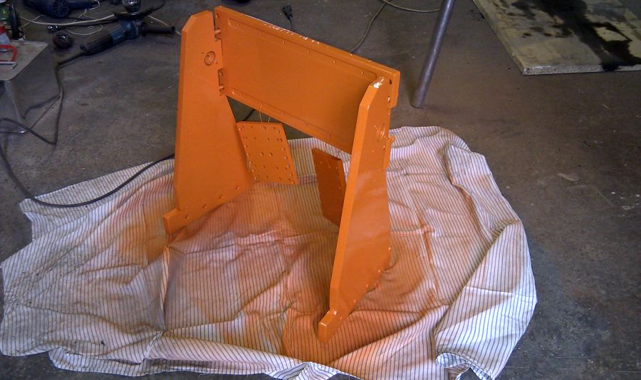

nastriekane signalnou oranzovou :)

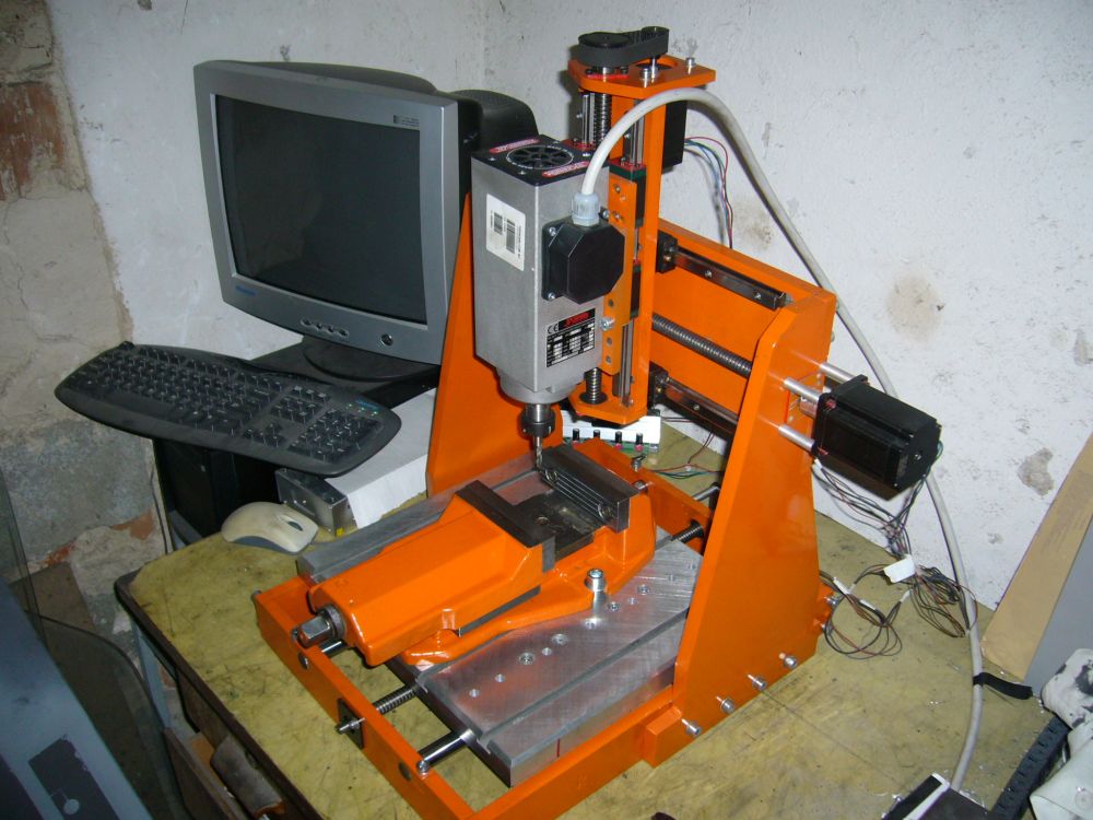

24. 3. 2013, 9:33
aaaaa hotovo.......zostava zapojit koncaky a upratat kable

2. 3. 2021, 11:42

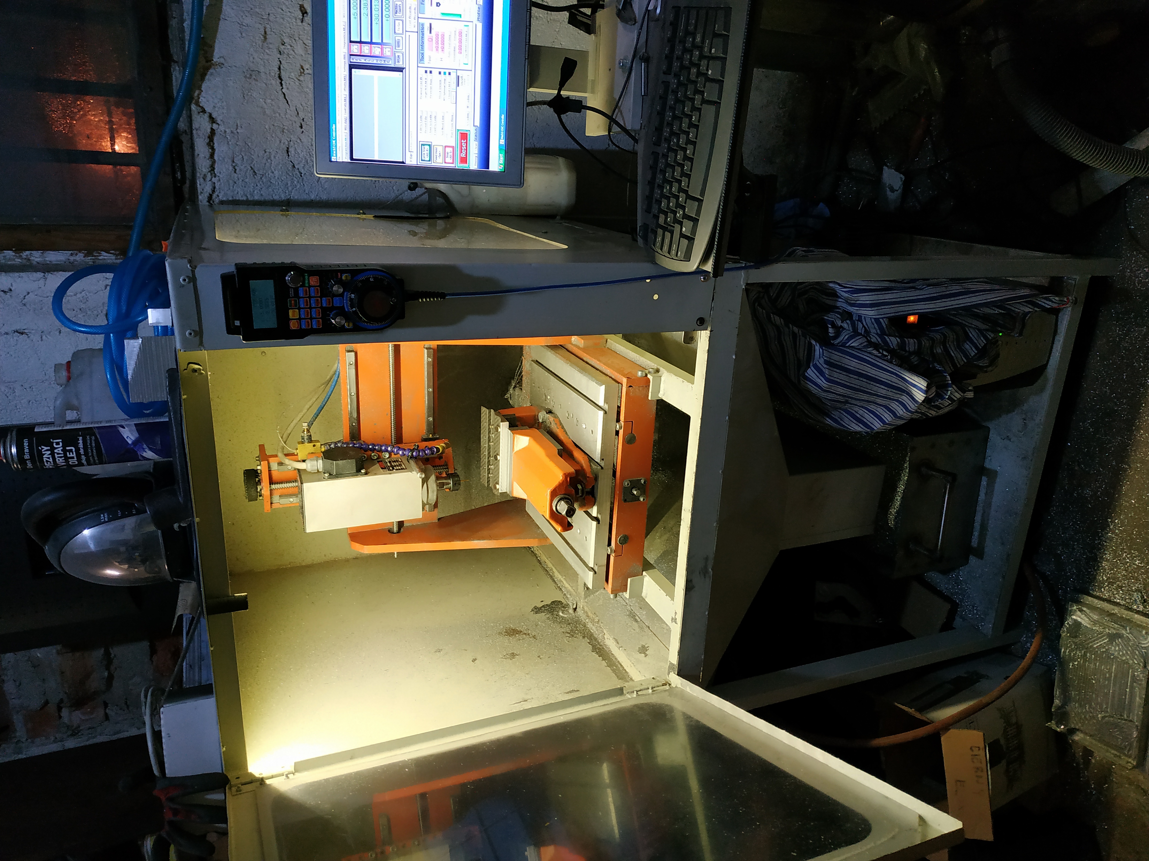

update po 7 rokoch, vyzera to takto a robi to krasne, na to aky je to sunt :D :D

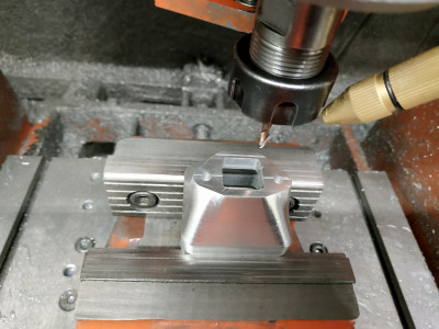

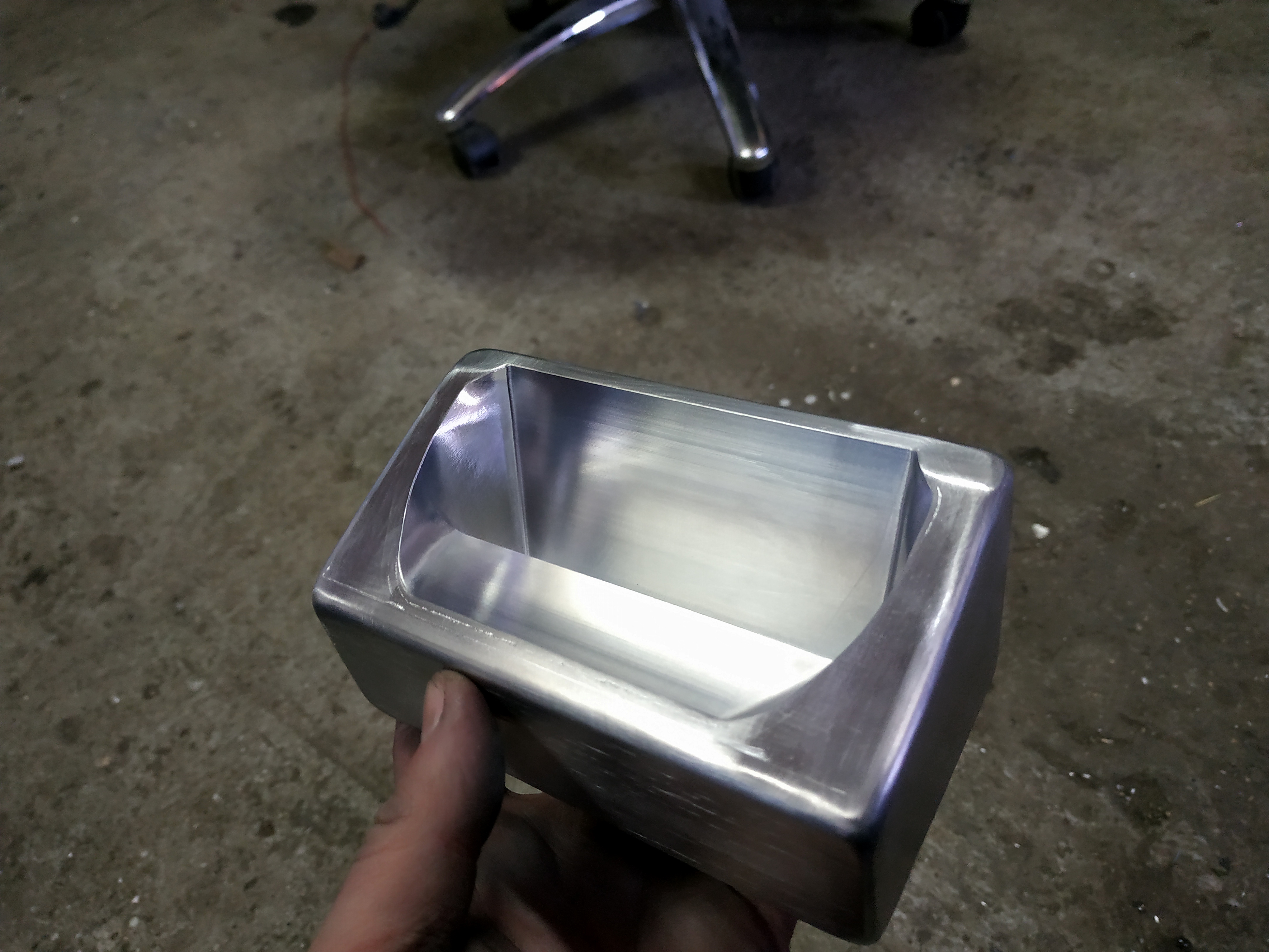

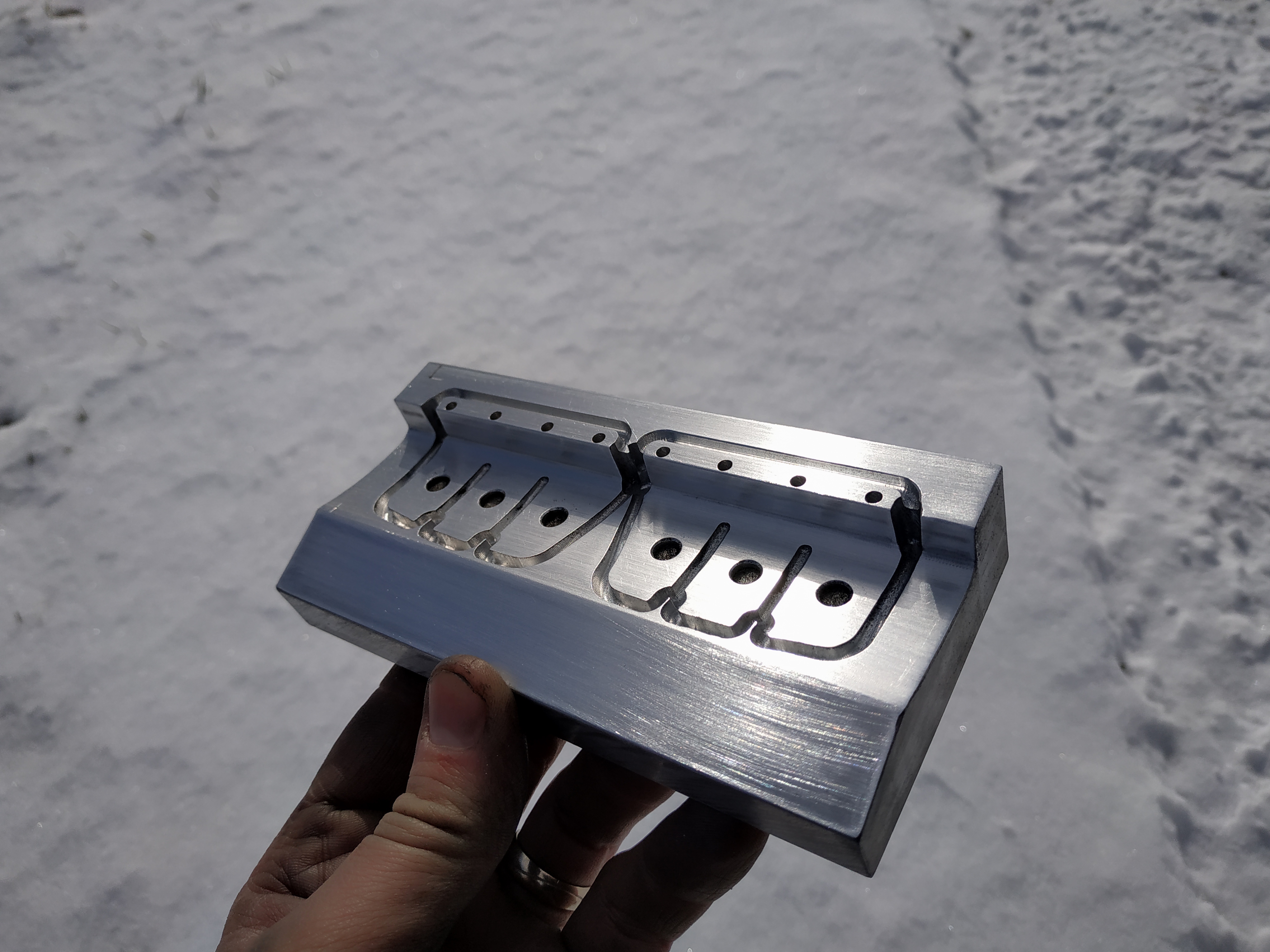

2. 3. 2021, 11:43

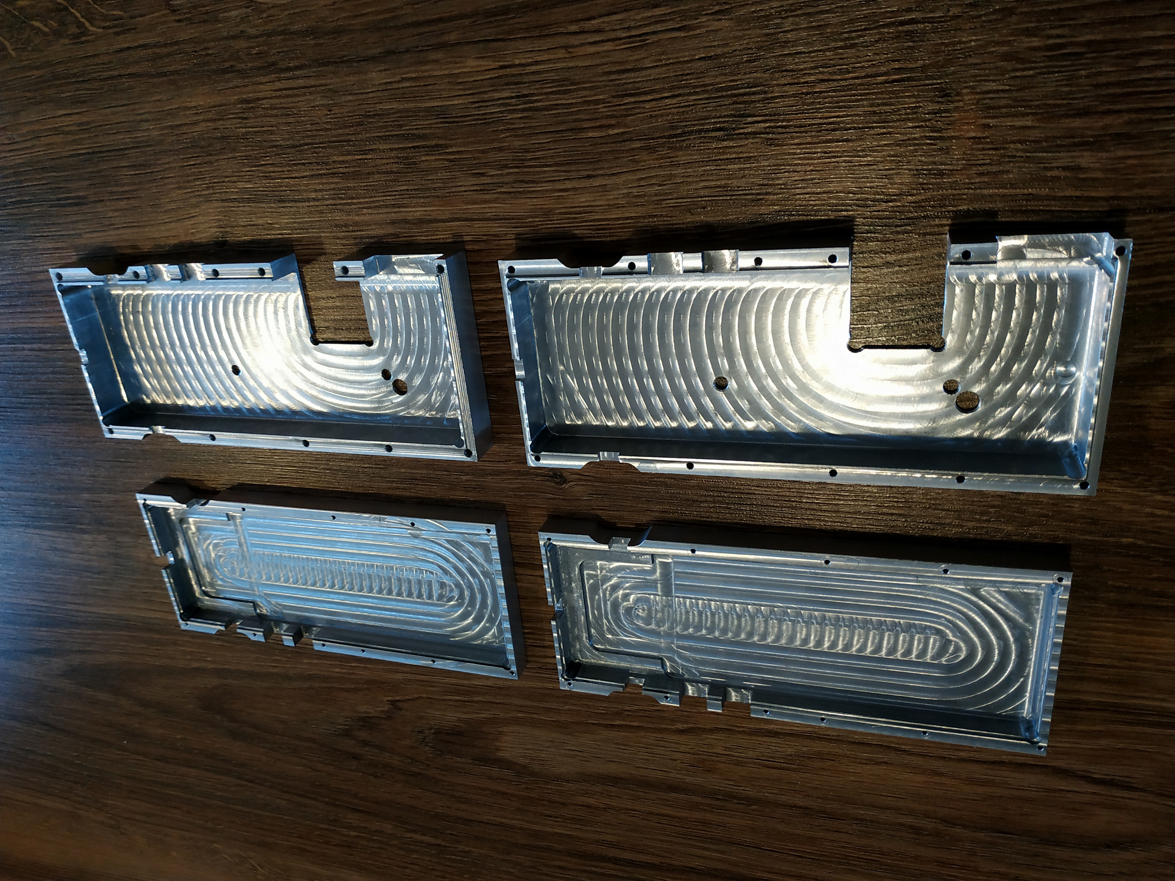

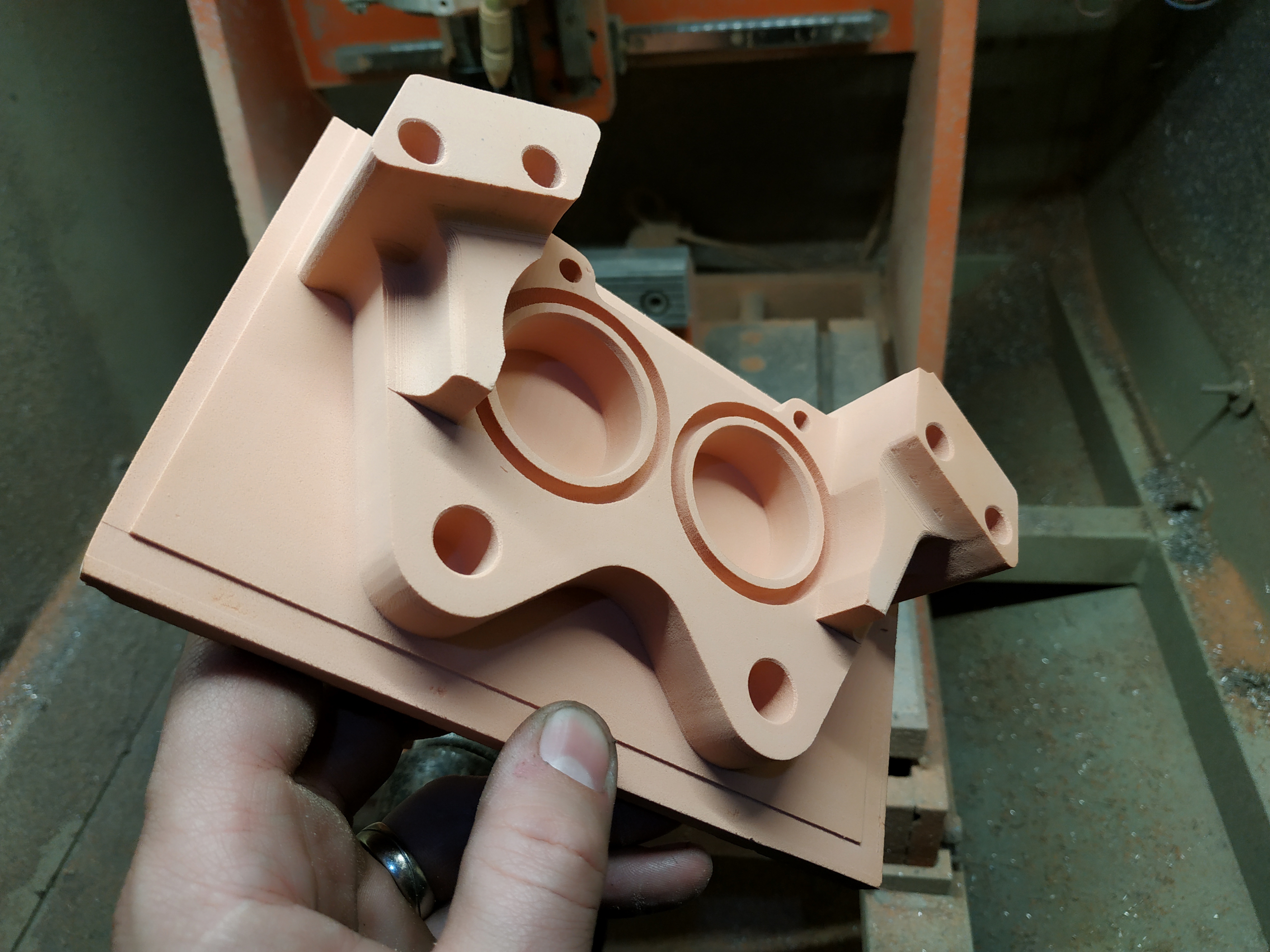

robim aj male formy na karbon a tie sa podarili (finish s krokom 0.1mm R1 )

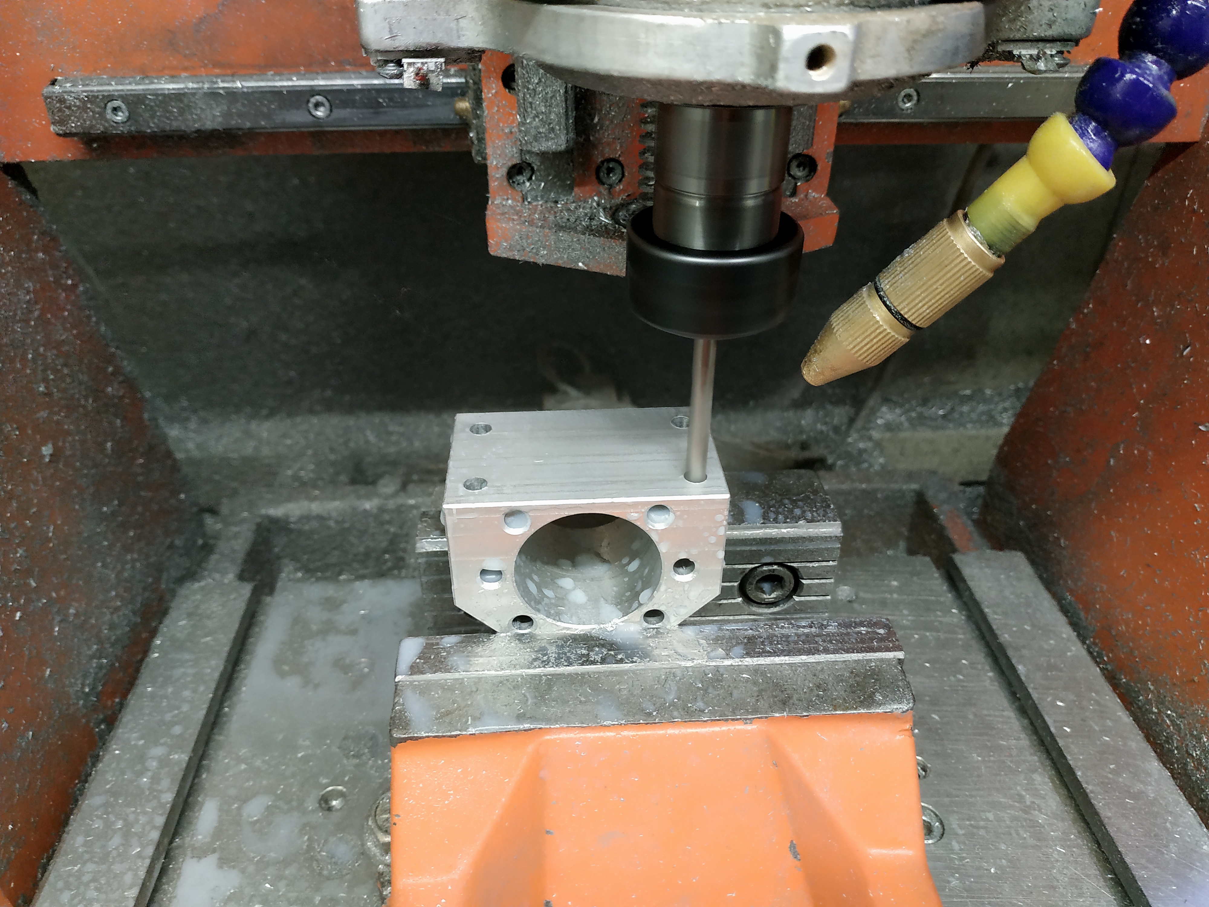

2. 3. 2021, 12:49

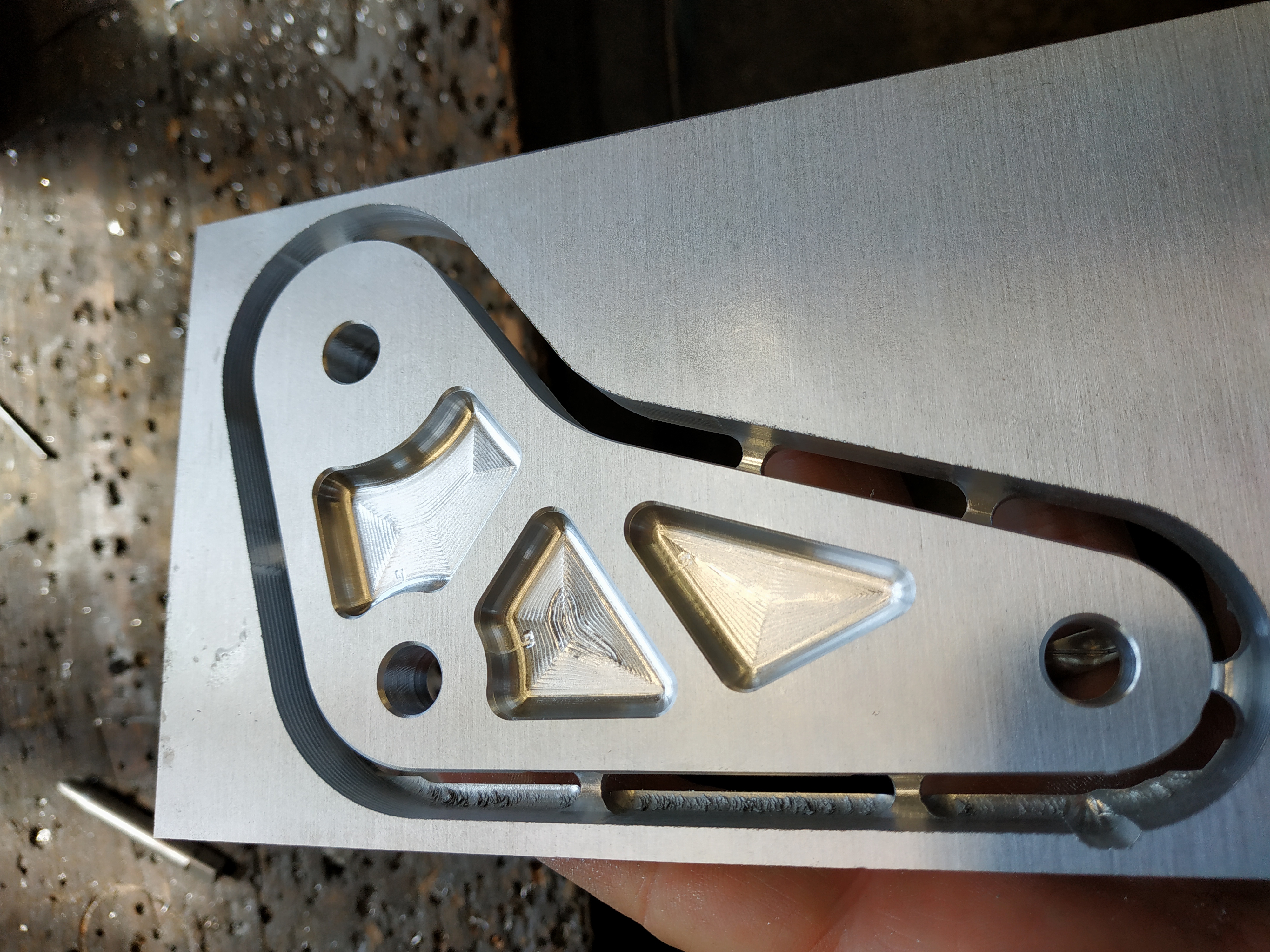

este nejake somarinky

Příspěvky: 9520
2. 3. 2021, 1:30
Určitě dobrý poměr cena/výkon :) Kde vidíš největší slabiny?
X=300, Y=250 - využils někdy tyto rozjezdy?
GeminiRacing
Příspěvky: 266
Registrován: 29. 11. 2011, 6:46
Bydliště: Trenčín - Slovakia
2. 3. 2021, 1:39
Thomeeque píše: 2. 3. 2021, 1:30 Určitě dobrý poměr cena/výkon :) Kde vidíš největší slabiny?
pravdupovediac 95% veci mi stacilo x250 y200, co je vlastne moznost uchopenia zveraka, ale uz potrebujem robit vacsie diely na 2-3 zverakoch tak preto staviam novy stroj.
pomer Cena/vykon nenormalna, dve formy zaplatili stroj.....celkove naklady boli do 1000e
najvacsia slabina je zakladna stroja na tyciach, robil som z toho co bolo doma ( taky bol vtedy zamer)
milovany aj nenavideny Mach3 ma nikdy nesklamal a ficalo to uz aj 10h vkuse, g kod cez 800 000 riadkov

2. 3. 2021, 2:12
na to, kdy se to dělalo a jak dlouho to jede, super. Máš tam MACH3 + řízení přes Mesu, nebo LPT? A software?
GeminiRacing
Příspěvky: 266
2. 3. 2021, 2:53
JiPrik píše: 2. 3. 2021, 2:12 na to, kdy se to dělalo a jak dlouho to jede, super. Máš tam MACH3 + řízení přes Mesu, nebo LPT? A software?
Mach3 + LPT, cam soft Fusion 360 ( HSM )

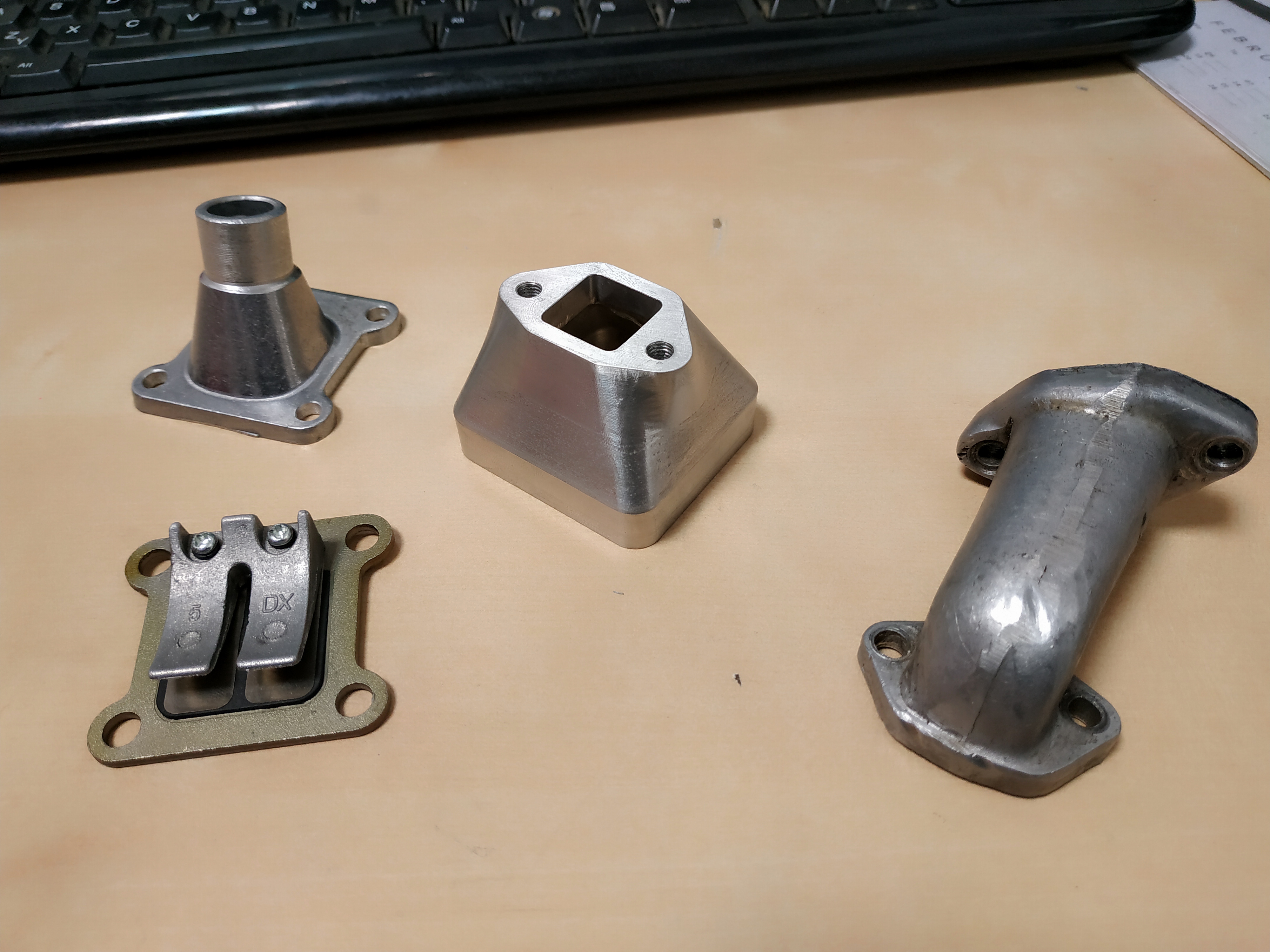

9. 4. 2021, 8:20

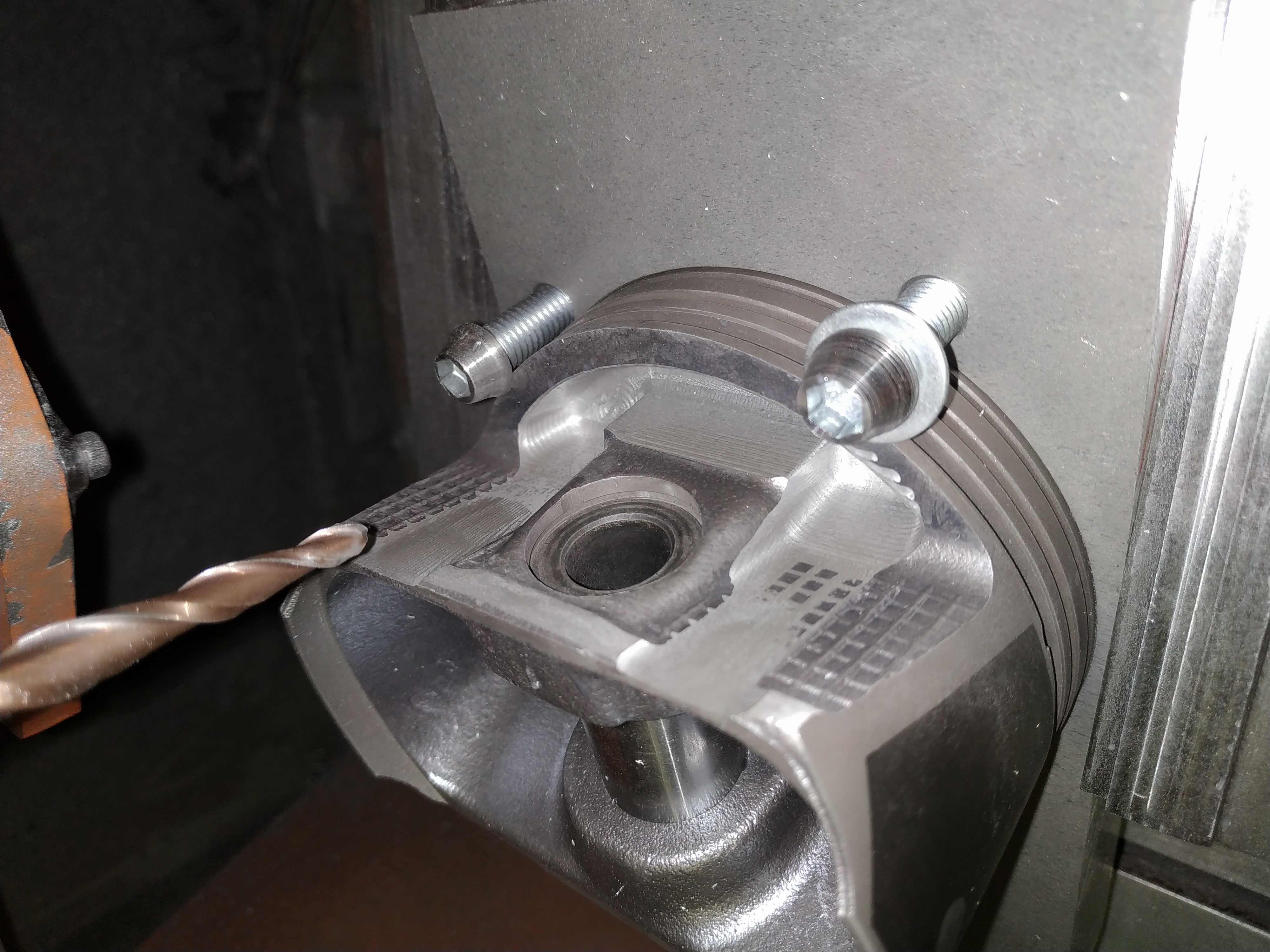

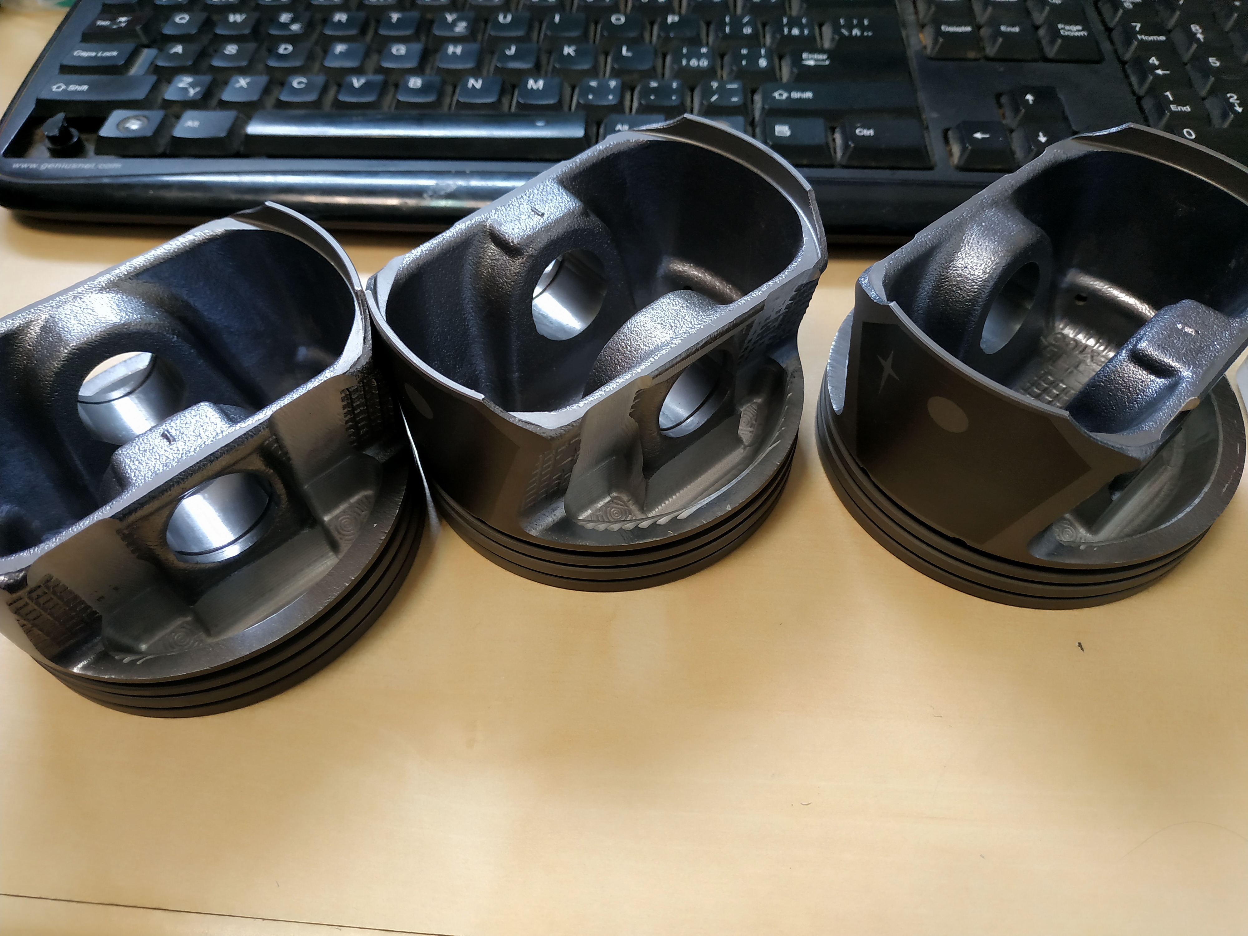

redukcia na pioniera, pre jazyckove sanie
uprava piestov podla originalu - bolo treba zobrat az 45 gramov
