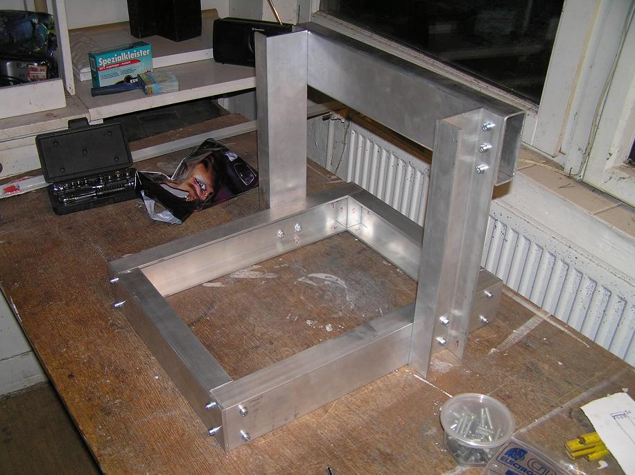

ahoj, nechce se mi zakládat nový vlákno tak píšu sem. stavim svojí první CNC (cca X 300, Y 400 Z 150?). Ale k otazce - problem mam s osou Y. Potřebuju tam tyč 500mm dlouhou a nevim, jesli mam pouzit 16ku podeprenou tyc ( ale byla by přišroubovaná jenom na koncích a veprostřed asi ne) nebo 20ku nepodeprenou tyč s přírubovym uchycenim. Frézka má bejt na dřevo, plasty, dural & nějaký ty barevný kovy

To záleží jaké hmotnoti se budou pohybovat. Z vlastní zkušenosti vím, že 16 nepodepřená tyč se při zátěži 3 kg stolu ohnula do oblouku.
Nyní vozím cca 5,5 kg na 25 podepřených tyčích bez problému.
Možná existují nějaké matematické vzorce, jak to vypočítat.

Průhyb se dá samozřejmě poměrně jednoduše spočítat. Vzorce najdete například v katalozích výrobců (prodejců) tyčí nebo v učebnici mechaniky, průžnosti pevnosti atp.
Pouze je nutné si dobře uvědomit, o jaký typ uchycení tyče se jedná, tedy zejména je-li na krajích podepřená nebo vetknutá. S každým typem uchycení se počítá trochu jinak, tak pozor na to. Pak dost záleží na počtu ložisek na tyči a na jejich vzdálenosti od sebe. Jsou-li například ložiska 3 a jsou upevněny na řádově méně pružném podkladu než samotná tyč, pak lze uchycení v místě ložisek také považovat za vetknutý spoj - samozřejmě s určitou opatrností.

Jezdili by mi po těch 20mm 2 kuličkový ložiska 15cm od sebe, po těch 16mm jedno dvojitý kuličkový.

To je zvláštní... Ta tyč bude jenom jedna? To má být nějaké pomocné vedení? Hodně záleží na pevnosti podepření u té 16ky. Pokud by to byl nějaký standardní profil pouze z hliníku a ten by byl podepřen pouze na krajích, tedy nebyl by po celé délce podložen a přišroubován k "masu", pak to asi nemá smysl a pevnější bude ta 20ka. Jednak by byla na koncích vetknutá (psal jste nějaké přírubové uchycení) a pak dvě ložiska dál od sebe budou také lepší.
Nutno myslet i na to, že ložiska mají rády pouze radiální zatížení kolmé na osu tyče.

Nene, tyče budou samozřejmě 2, ale obě budou stejný tak sem psal jako jenom pro jednu. A k tý podepřený 16ce - buď ocel nebo teda ten legovanej hliník. Rám mojí frázky je sešroubovanej z Al profilů ( U 40x80x40x5mm ). Možná by i byla možnost to zespodu vyztužit a dát tam třeba 2 Al pásy, ale to si myslim že by nepomohlo a prohlo by se to stejně. Pro jistotu dávam obrázek aby se to dalo líp představit. Jde mě ještě jednou o osu Y.

Teď už je to pro představu lepší. Dal bych tam dvě 20ky a 2x2 ložiska 15cm od sebe.
