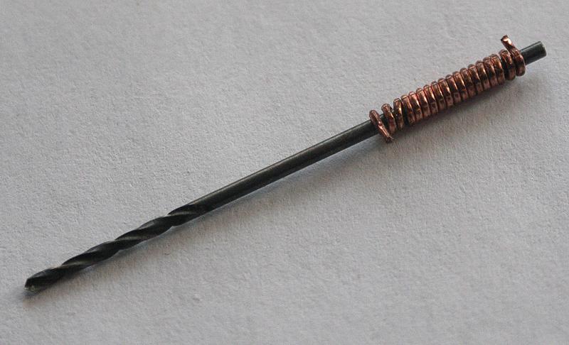

Mam normalni beznou vrtacku, nikoli modelarskou a tak resim otazku jak vrtat 0.6mm a 0.8mm diry

Nevím co je normální vrtačka ani co s tím budeš vrtat, ale obecně malý vrták potřebuje vyšší otáčky než jsou u ručních vrtaček.
Sklíčidla do 6mm chodí od 0,5mm. Lepší bude ale nějaká modelářeská

Ono není moc o čem psát. Prostě se na ten vrtáček namotá drátek co se používá např. v telefonních kabelech cca 0,5mm.
Profi řešení to moc není, ale ten vrtáček se dá pak bez problémů upnout do sklíčidla 1-x mm.
Foto vrtáku 1mm.

hoffman má v nabídce mikrosklíčidlo pro vrtáky 0,2-3mm ale stojí asi jako ta modelářská vrtačka :D ale relativně levný řešení je válcovej kleštinovej upínač se stopkou 10mm na ER8, ER11 kleštiny..

Já už na DPS používám výhradně vrtáčky s 3,17mm stopkou.

gnat píše:Já už na DPS používám výhradně vrtáčky s 3,17mm stopkou.
Ty jsou super, ale je potřeba mít vrtačku se stojánkem. V ruce se s nimi, na rozdíl od obyčejných, vrtat nedá
Ale kde se da sehnat ten kleštinovej upínač se stopkou 10mm na ER8, ER11 kleštiny ?

já jsem si kdys upravil ruční hodinářské kleštinové sklíčidlo ... na upnutí do vrtačky.
Nač tedy kupovat vrtačku novou ,když do ní můžeš upnout i hlavičku do hlavičky .
