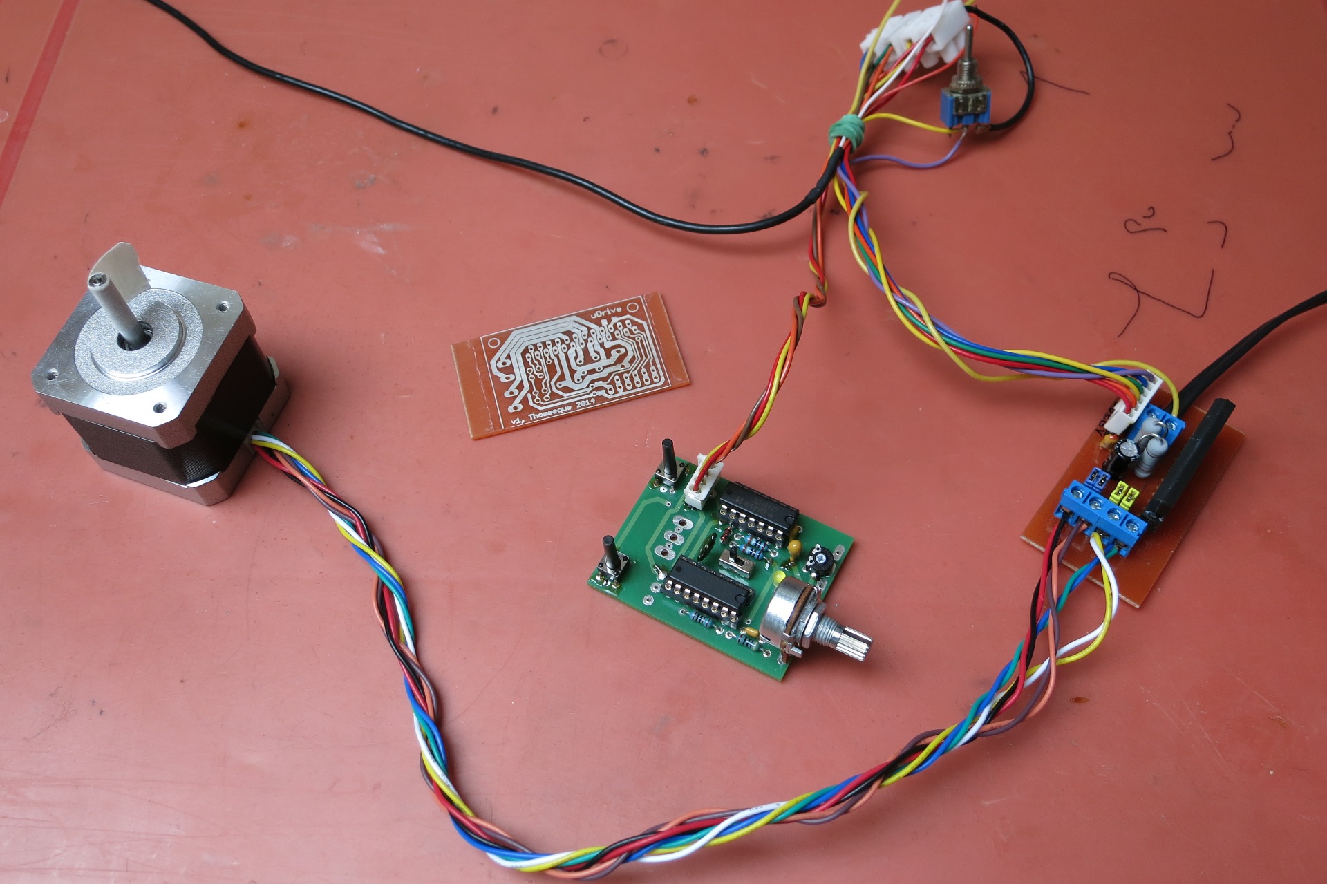

22. 1. 2014, 12:59
Nedávno jsem konečně osadil jeden z v2 plošňáčků získaných na revanš od luboše, když už je pro mě za nekřesťánský lowe nechal vyrobit :) (do teď jsem vystačil s bastlem první verze z prvního postu). Je to původní layout, jen narychlo překreslený do dvou vrstev. Zde v dobré společnosti nového motorku a ještě novějšího minimalistického TB6560 driveru:
Funguje to (všecko :))!

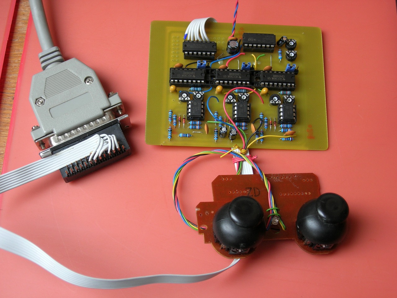

Příspěvky: 9590
14. 3. 2014, 3:45
sechtech píše:Možná by šlo použít i něco jako tohle: http://dx.com/p/diy-arduino-compatible- ... ack-144407
Joystickový brácha SDG4046ky..
https://www.youtube.com/watch?v=mLn6430S9oE" onclick="window.open(this.href);return false; :)
Je to trochu jiný obvod, ale taky využívá 4046 VCO (já s jinym neumim, možná bych si konečně mohl nastudovat, co je to to Arduino ;)). Páčky jsou přímo PS2 original, koupil jsem na radioburze za pár korun trosky PS2 ovladače.
T.

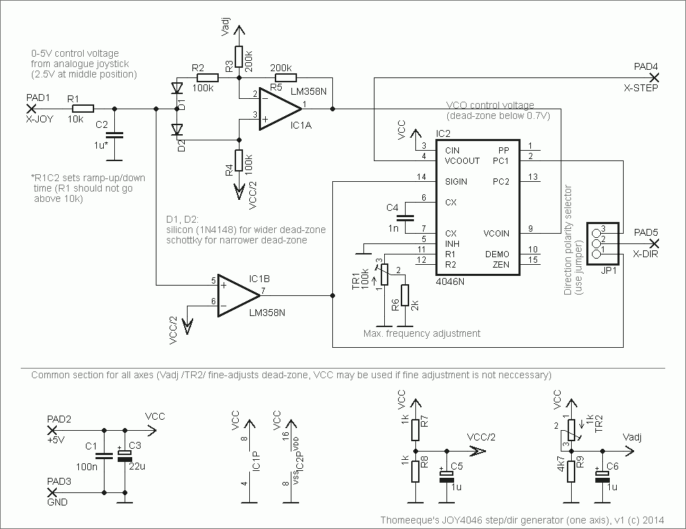

17. 3. 2014, 2:02
slezak77 píše:moc pěkné, schématko by nebylo?

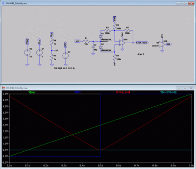

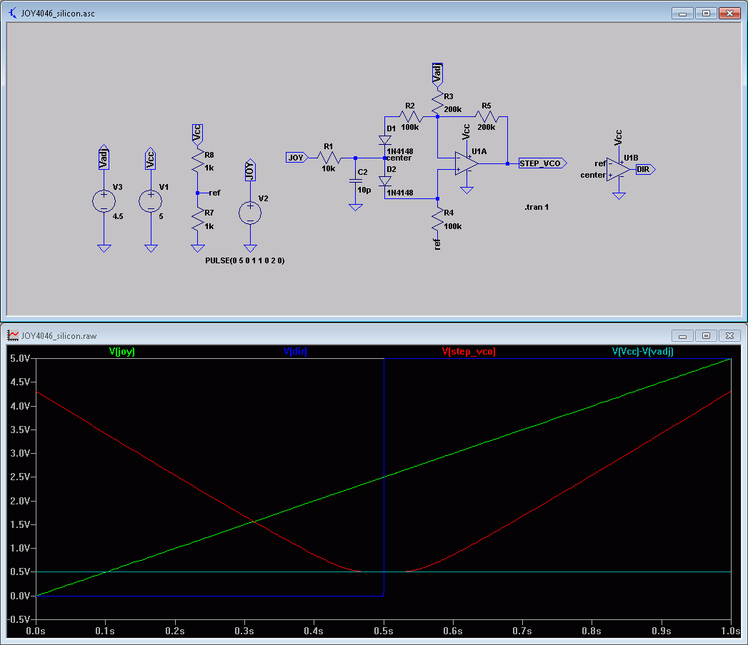

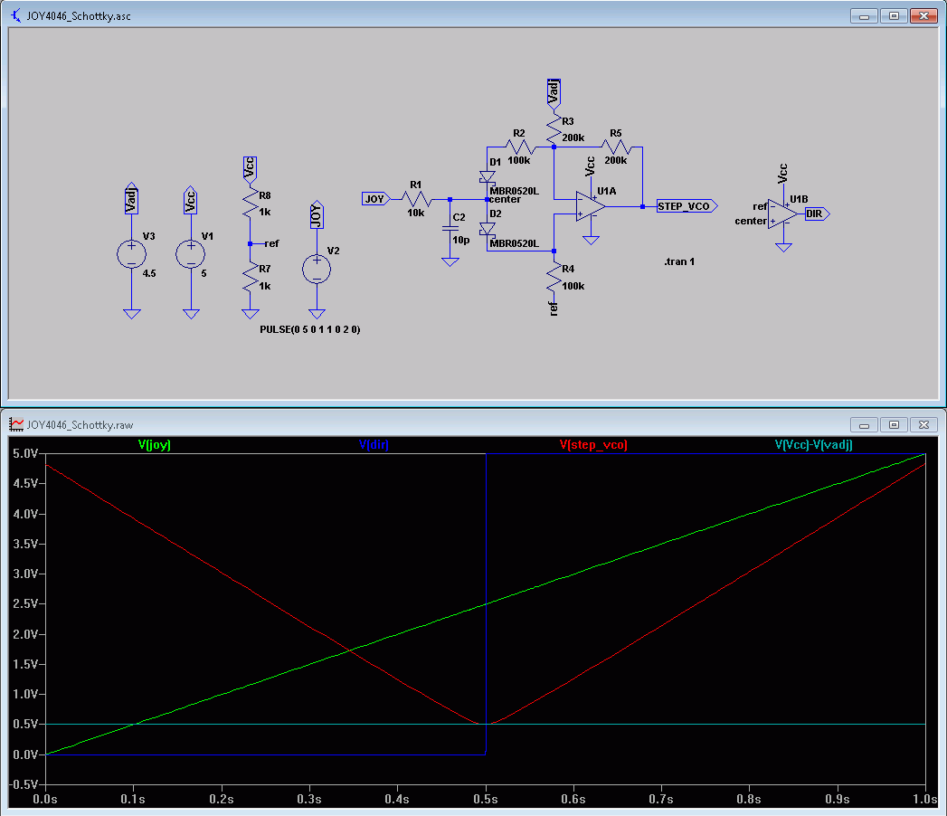

Základ vypadá takto:
IC1A posune, usměrní a vynásobí vstupní signál tak, aby ze vstupních 0V~2.5V~5V vzniklo zhruba "véčko" 5V~0V~5V (viz. simulace níže) pro řízení VCO, IC1B komparací určí směr. RC článek R1+C2 se stará o rampy (R1=10k je zvolen tak, aby byl zanedbatelný vliv proměnlivého vnitřního odporu PS2 joysticku /0~2k5/), maximální frekvence je dána hodnotami C4+TR1, mrtvá zóna (VCOIN pod 0.7V) je ovlivněna hodnotou Vadj a výběrem diod:
Deska z fotky a videa je trochu složitější, je tam výstupní buffer a hlavně komparátor, který spolehlivě vypínal VCO (přes vstup INH) v mrtvý zóně. Jak už jsem psal výše, 4046 VCO někdy vygeneruje pulz i když by neměl (VCOIN < 0.7V), možná je to ale jen otázka pořádného stínění, nevim (deska byla určena do poměrně seriózního zařízení, tak jsem to radši nepodcenil)..
T.

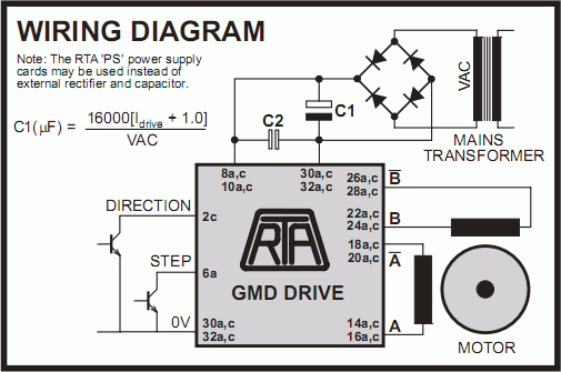

Dobrý den. mám zájem si postavit tento step/dir generátor. Můj problém je v tom,že bych potřeboval na výstupu 0 - 12V pro buzení mého driveru ke krokáči.
Již jsem Vám psal soukromý email.
Odkaz na můj driver: https://www.email.cz/download/i/0b_GQn5 ... RTAgmd.pdf" onclick="window.open(this.href);return false;
dalo by se s tím něco prosím udělat? Děkuji a s pozdravem Kamil §chmied
Příspěvky: 9590
22. 4. 2014, 9:23
Zdravím, zajímavý driver, high power up to 180V@12A, pane jo! Propojit to s SDG by neměl být problém, propojí se země (resp. 0V) a signály step a dir z SDG se přivedou na báze tranzistorů (libovolné signálové NPN: 2N2222, 2N3904, BC337, fakt cokoliv) zapojených podle Wiring diagramu na druhé stránce datasheetu:
Držim palce, T.
EDIT: mezi výstupy z SDG a báze tranzistorů by se asi slušelo dát ještě nějaké odpory, cca 1~10k
