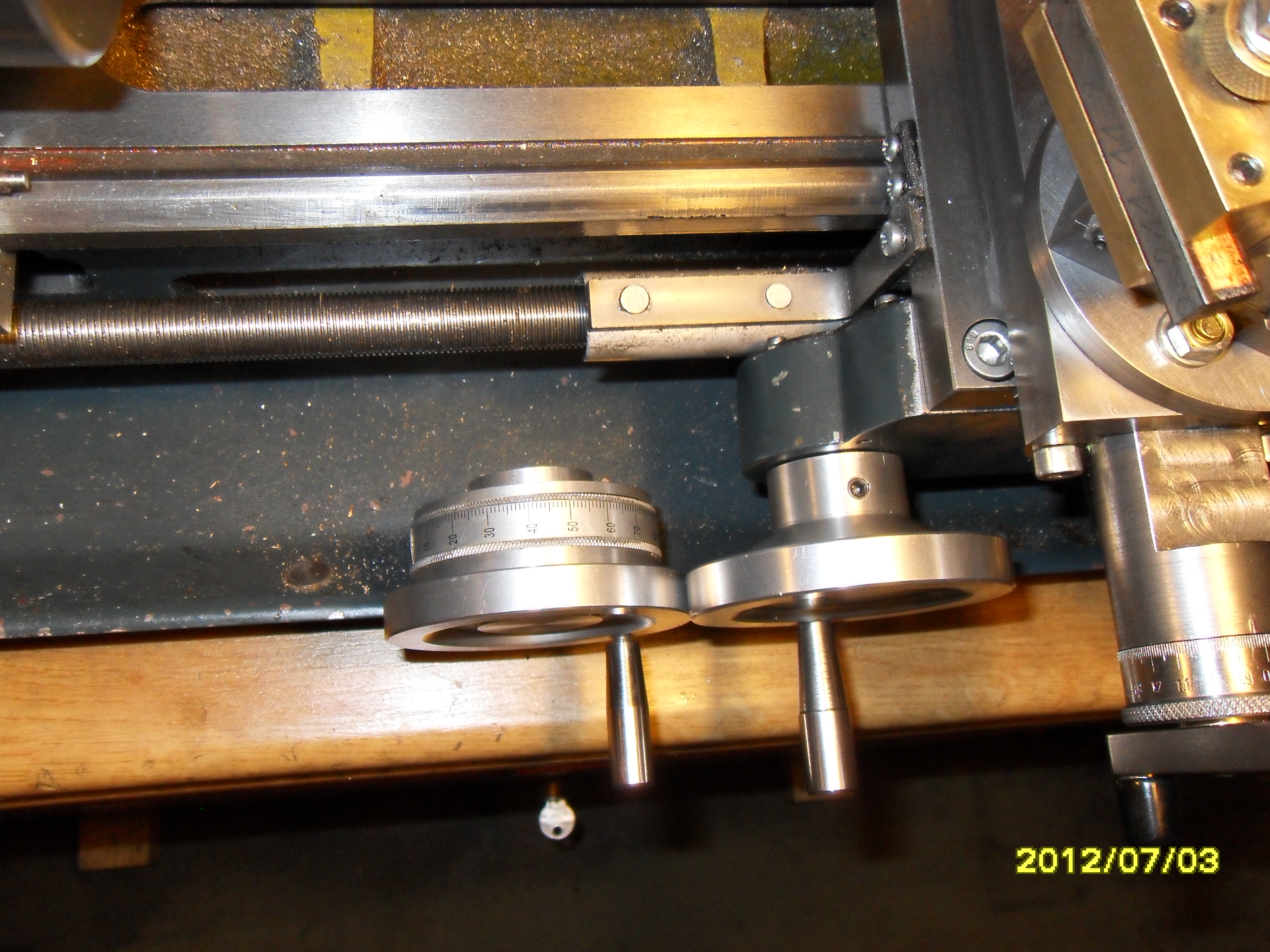

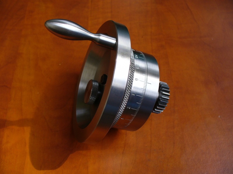

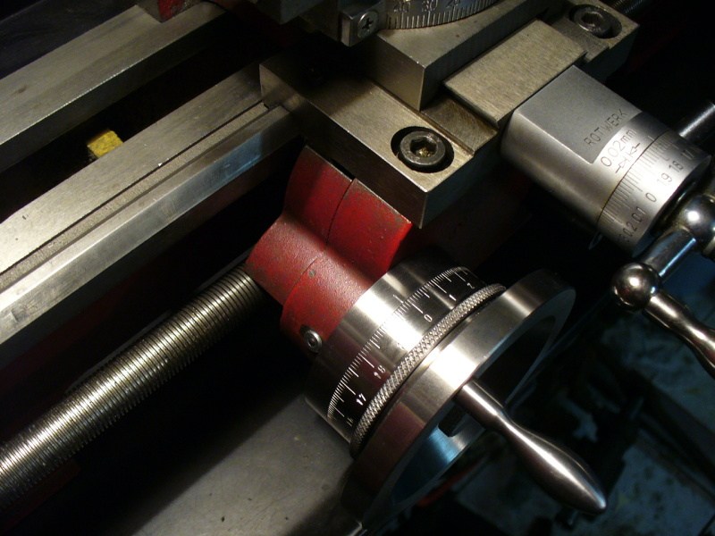

Miltech píše:Tak jsem "zrobil" novou točnu suportu u svého NOELLA, Tumlíkovo noniusy ale stále tam ještě něco chybí! Že by odměřování hlavního pojezdu? :D
Tak to zřejmě myslíš tohle co jsem sliboval před dovčou :wink:
http://www.tumlikovo.cz/set-odmerovani- ... -rady-300/" onclick="window.open(this.href);return false;
a ještě jsem natočil i malé videjko jak to pěkně chodí a seje :wink: :lol:
http://www.youtube.com/watch?v=r4me-Jom9m0" onclick="window.open(this.href);return false;

Zdravím Tumlíka a ostatní! Mám vyrobené podobné odměřování, ale nepoužívám ho protože se mě zdá, že u malého soustruhu to příliš vyčnívá.(spíš je to příliš dominantní) U mě to bylo 20 cm ocelového metru a od toho je dán průměr noniusu.Jinou možnost nemám. O funkci a užitečnosti není pochyb.

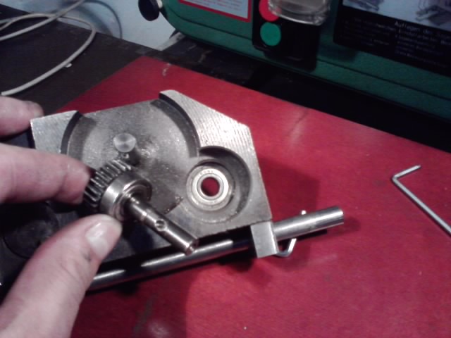

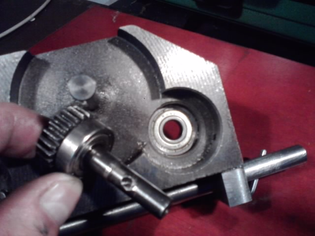

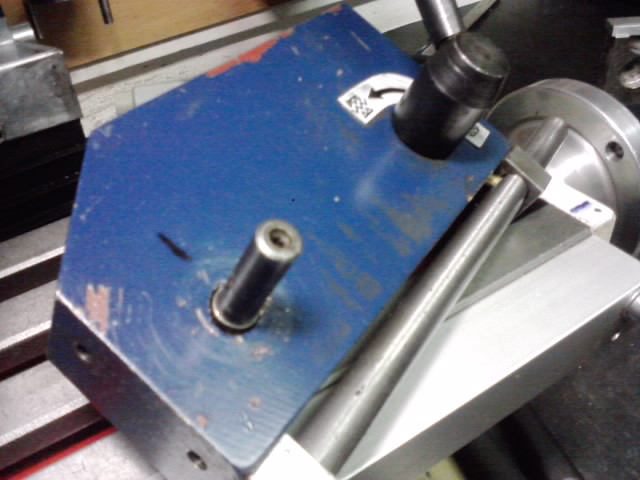

Nevím jak je to dělané u Vás, ale u Asistu to ozub.kolo s hřídelkou na posuv u plastového kolečka co je třeba vyměnit mám uloženo na dvou ložiskách, :D :D takže tak nevaklá jak se píše u Tumlíka na webu. :?
Zřejmě to už číňan vychytal. :D :D

Takže jsi měnil i to původní kolo nebo tam už byl od číňanů poměr kol 25/54 ? :wink:, právě ta masivnost je z toho cítit a o tom to bylo, měl jsem to prvně natočit s tím původním bakelitovým kolem aby bylo srovnání... :wink: On ten soustruh není špatnej, když má člověk cit, ale právě takové drobnosti jako kývající se kolo, fůra plastových komponent ho hodně degradují
Potraviny: já to tam měl skutečně jen jako otvor v litině, o průměru 10,2mm a hřídelka měla 9,94, takže se to fakt neuvěřitelně vaklalo, tuhle sofistikovanou úpravu od číňanů, kterou jsi vyfotil jsem ještě neviděl :D každopádně by mě to docela zajímalo kdo tam ty ložiska má a kdo to má jen jako ďouru od vrtáku v litině :wink: já to pak kdyžtak doplním na web abych zbytečně nemystikoval :lol: alespoň si ušetříš případné vrtání :D Tím že s tím moc nedělám, tak jsem to nijak neřešil, bral jsem to jako fakt......

Mám klon soustruhu z roku 2006, dovážený firmou Noell a také je tam ložisko viz foto od kolegy Potraviny. Jedna otáčka je těch 20 mm a z toho vyplýva poměr ozubených koleček.Upevnění hřebene jsem také upravoval, hřídelka nevaklá a tak by mě stačil prstenec nonia o maximálním vnějším průměru 40 mm a vnitřím třeba 25-30mm.Dělení 20 dílků. A vyrobil bych si nové kolo, max. bych musel posunout na hřídelce zahloubení směrem ke konci.Na litinovém tělese by stačil terčík se špičkou.Tumlík zatím nabízí variantu pro ty méně šťastné, kteří nemají ložisko. A nám nezbývá než si nakreslit svoji variantu a nonius objednat u Tumlíka.(leda, že by byl Tumlík rychlejší a nabídl svoji variantu. :)

U našich Asistů osazený ložisky je poměr kol 24/54 :(

Tak jsi mě Jirko nasadil červa pochybností a šel jsem to rozdělat a spočítat zuby na kolech. A fakt 54/24 a to znamená žádných 20 mm, ale 19,1986 mm jak píše Tumlík! (zase má pravdu :evil: ) Jediné plus je to ložisko a zakrytování, které chceš dělat.Po čtyřech letech ani šponka!

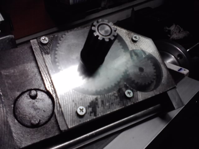

Plexi už mám to byla brnkačka před obědem.
Jen dumám jak zanechat ty ložiska a prodloužit osovou vzdálenost. Napadá mě max.použít ložisko s větším vnějším průměrem a ofrézovat to podle ložiska na přesnou vzdálenost. No, ložisko je ložisko. :D
Jinak se zuby 54/24 to tak je. Ale to budu řešit až po dovče, zítra už musím frčet, jinak ta moje mi už uteče. :D :D :D

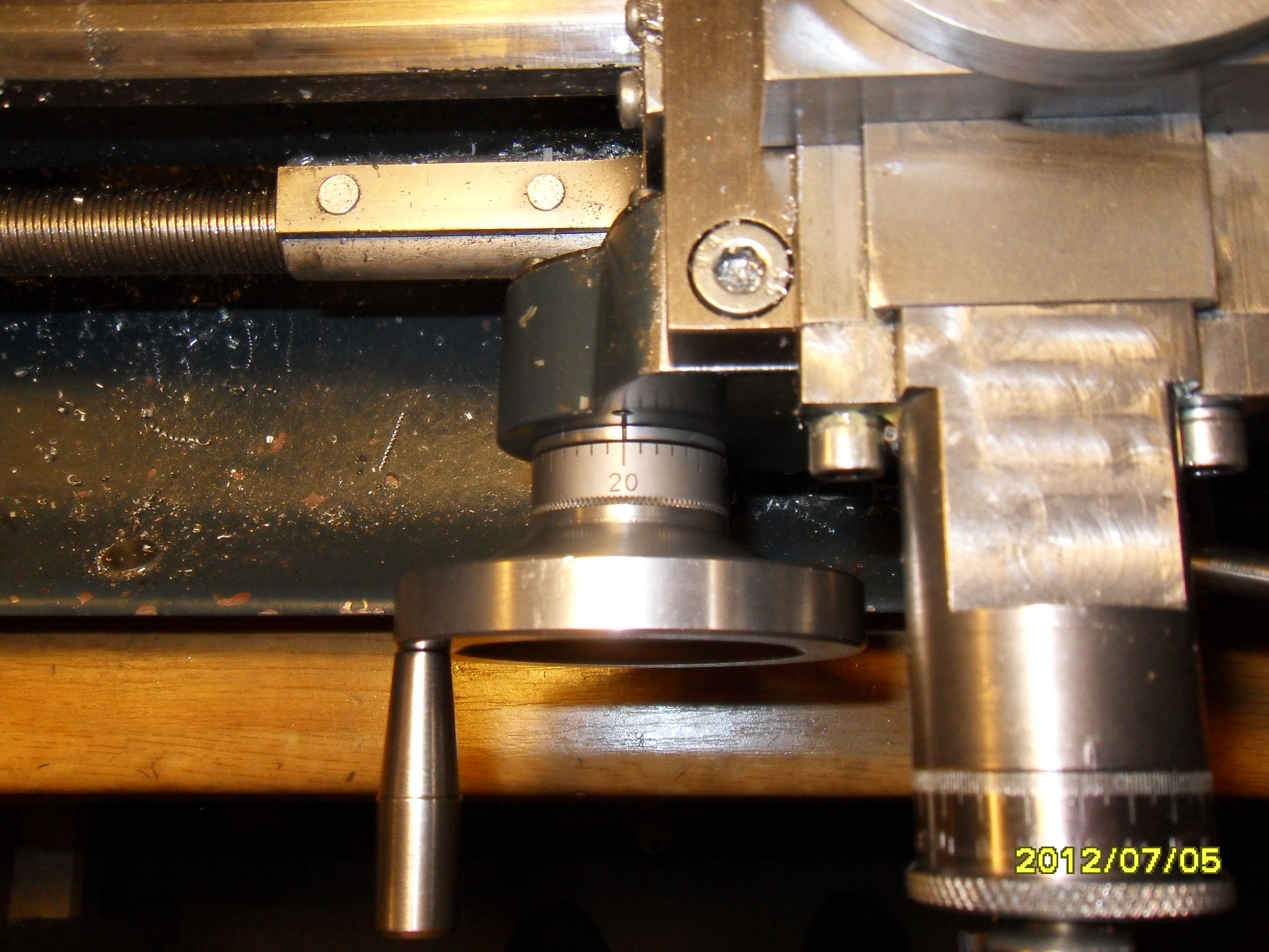

Tak jsem dnes trochu bastlil a představoval bych si to asi takto:

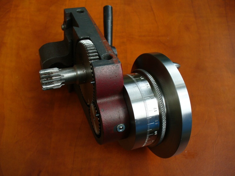

Mě šlo o nějaké rozumné komplexní řešení pro běžného uživatele a v podstatě je jedno jestli tam ty ložiska jsou a nebo ne, není to zas až tak důležité. Podstatou je nabídnout celý blok na výměnu.
Chápej, vy dva nejste běžní uživatelé :D :wink: myšleno v tom smyslu, že jste si spousty úprav udělali sami, případně jste si schopní spousty věcí dobastlit, ono každý tuhle možnost nemá a kolikrát sáhnout po hotovém řešení je rychlejší a jednodušší :wink: .
Miltech: co se týče té tvé vize, tak ano, tohle by ti třeba vyhovovalo, nic pro ti tomu se nedá namítnout, po výměně toho ozubeného kola 24z včetně nové hřídele tak aby tam bylo těch 20mm skutečných je to myslím ok, sice v hrubějším dělení, ale plně na hrubý délkový posuv suportu dostačující :wink:
Z mého pohledu by to ale byla výroba nějakého nonia a zbytek urob si sám, dodělej si ruční kolo, nějak vymysli to osazení atd.
Když jsem to vymýšlel, tak jsem se samozřejmě snažil aby bylo co nejvíc komponent zachováno, včetně ručního bakelitového kola, jak u asista tak litinového u MN80, ale byl by to děs na entou, takhle mě to přijde víc kompaktní :wink:
Tohle co nabízím není jen pro ty co tam nemají ložiska, klidně tam ty ložiska můžou mít, i tak osadí celý blok včetně ručního kola s hřídelí a ozubeným kolem, přitlačí na původní 54z kolo, přišroubují a mají pro přesný posuv suportu bytelný kus včetně nonia s pevnou aretací jako hotové řešení :wink:
