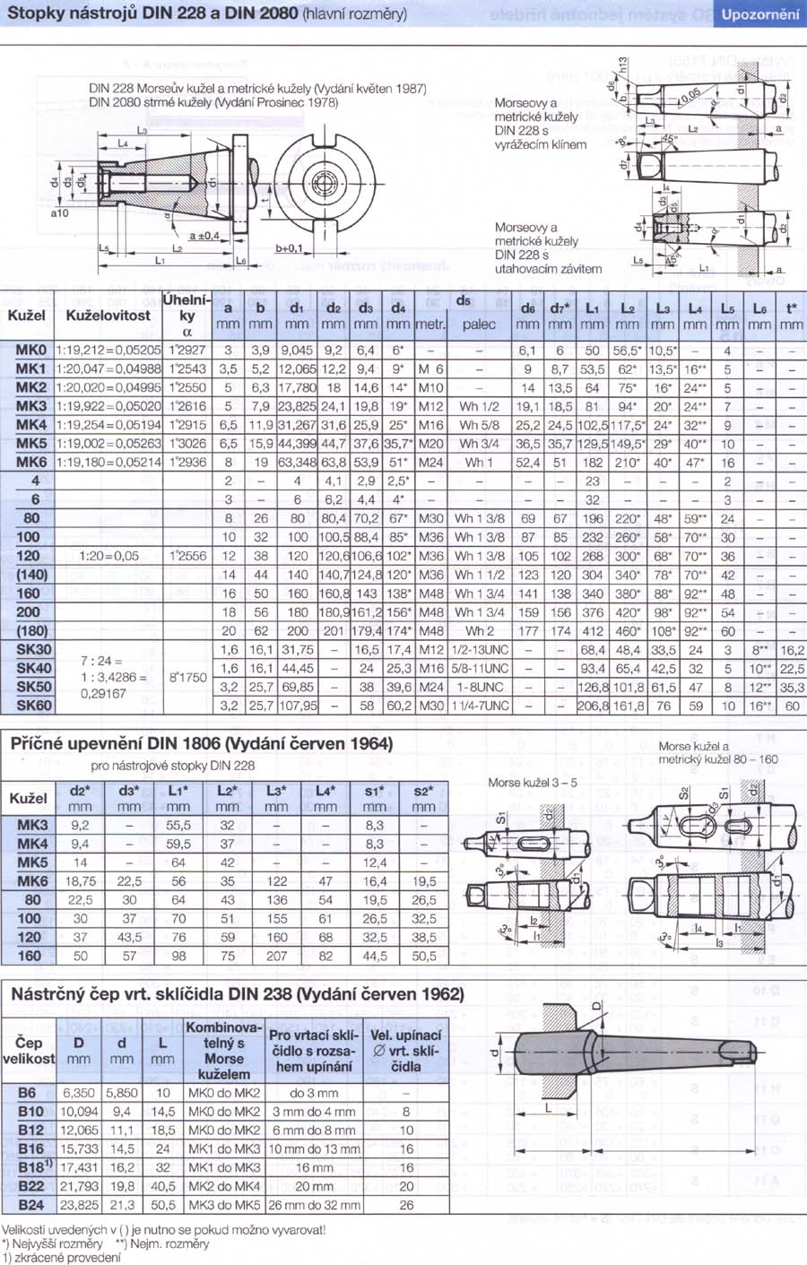

Tady to máš. Strmý kužel 30 má velký průměr d1 31,75mm.
40ka má 44,45.

jj, ma to 31.75mm, ale strejcek me tvrdil ze to bylo do fnk ktera jela nekam do britanie a ze je to v indianskych mirach /mozna i strmost kuzele je nejaka jinaci/. jestli je to opravdu podle iso normy bude jedno jestli jsou to palce nebo mm, ale rikam, nez zacnu shanet kuzele potrebuji jistotu ze mam iso30 diru.

tak super, jeden starej chlapik v dedine ma ve dvou garazich asi 5 stroju a z toho obrazecku si delal sam. iso30 mel a nepouziva je, takze do vretynka to pasuje :D
