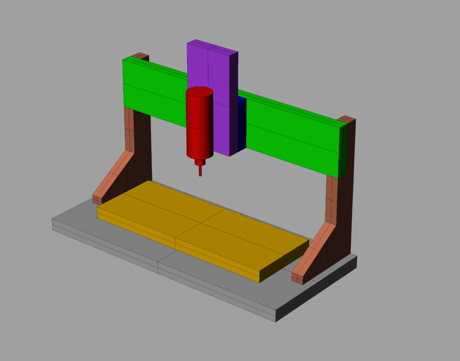

Udělej pevný portál s vertikálním pojezdem z lineárů, horizontálním z jednoho lineáru velikost 20 nebo 25 a podepřené tyče.
Stůl pohyblivý potom na podepřených tyčích. Oboje nezávisle na sobě zakotvi do betonové podlahy.
Při rozumné ceně to bude zvládat dřevo a když bude štěstí tak i dural.
feror

Engineer píše:Ještě mi řekni k čemu potřebuješ rozjezdy v tak velkým rozsahu???
Já mám na Comagrafu 265x320 a zetko mi jezdí 50mm a v životě jsem to využil naplno asi dvakrát a to jsem dělal i celý podvozkový plato na 1/10. Čím větší rozsah, tím exponenciálně porostou nároky na tuhost a taky cena. :!:
Len obyčajný kryt motora na mini-model Cessna od Pelikána ma výšku cca 90 mm, takže forma na neho bude mať aspoň 100mm. Ďalej mám začatú stavbu lode, kde trup má rozmery 800x220x250.
A ako som písal, prehodnotil som všetko a rozhodol som sa postaviť frézku na mäkké materiály s podoprenými 16tkami ... mám denne prístupne centrum PINNACLE VMC–650S, tak kovy si nebudem obrábať doma, ale tam. Stavbu beriem ako hobby, ale chcem aby bola použiteľná, nie len hračka. Preto vás chcem poprosiť, aby ste mi pomohli zvoliť veľkosť pojazdov, koncepciu, či voliť pohyblivý portál alebo stôl a ostatné. Mne by vyhovovalo X 800, Y 300 (napr ten trup lode) a Z prestaviteľné výškou portálu od 10 (pri vyrezávaní rebier, trupových prepážok) do zhruba 250 (výlučne len na polystyrenové formy).

Pokud by jsi udělal pevný portál a pod ním jezdil stolem s pojezdem 800mm, budeš potřebovat prostor minimálně 1600mm, aby měl kde ten stůl jezdit. Pokud by jsi ale udělal stul pevný a jezdil portálem, tak se to dá podle mě udělat tak 800mm+200mm. Takže je tam úspora místa a asi i materiálu pro konstrukci stulu včetně pojezdů..
S pozdravem Marek

pokud mohu radit, použij pevný portál a stůl napříč - viz náčrt. zástavbové rozměry se sice trochu zvětší oproti koncepci s pojízdným portálem, ale tuhost je podstatně lepší. také montáž a ustavení jsou snadnější.
