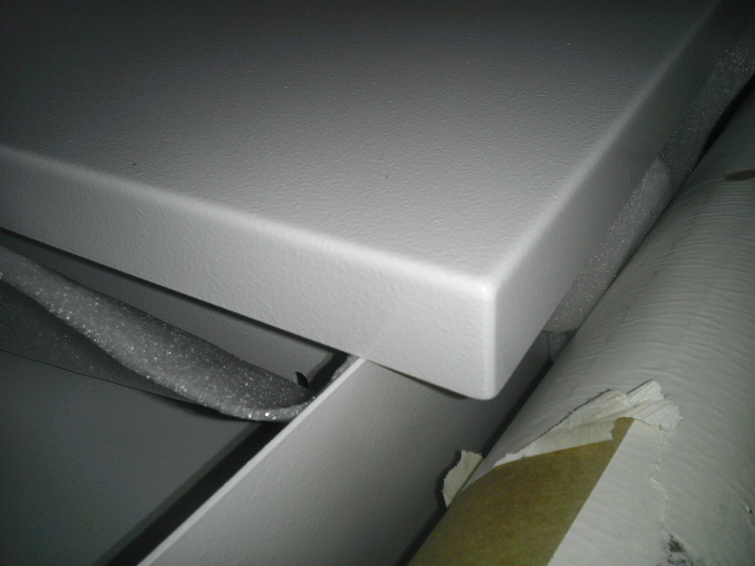

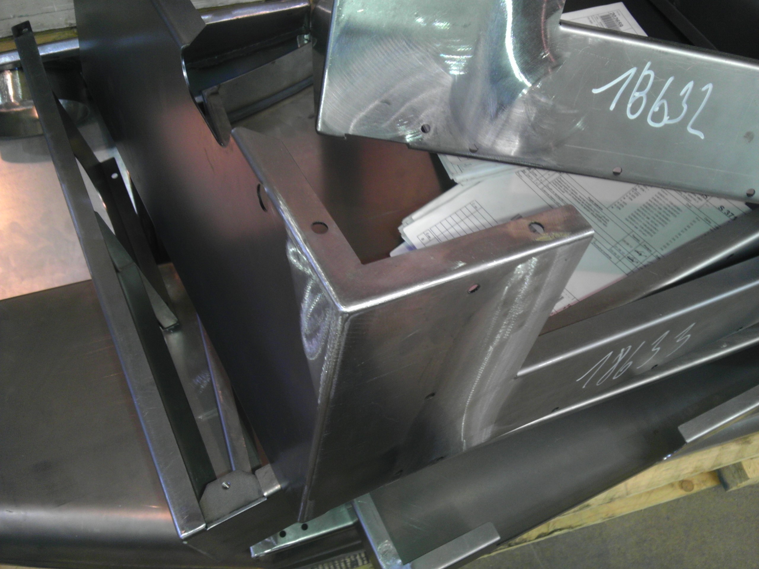

nešlo by to vypálit na laseru, ohnout a svařit v rozích. určitě by to bylo mnohem levnější než to frézovat. U nás v práci se takhle dělaj krabice rozvaděčů, kde jsou taky otvory pro větrání a podobně.

ahoj, kdyby to melo cistou hranu a peknej povrch, tak by to urcite slo, ale moje zkusenosti mluvi opak :)
mel bys fotku - detail narozi ?
Příspěvky: 7481
30. 10. 2012, 6:31
to nároží musíš hezky ručně vybrousit lamelovým kotoučem, jde to při troše šikovnosti snadno a rychle, pak nastříkat práškem, ten schová drobnosti, nalepit logo a hyjé....

jo, po svaření se to celý zabrousí a není tam nic vidět. běžně používáme 1,5mm plech a drží to jak bejk. dokonce i když se plechy k sobě svářej na tupo, tak po zabroušení a nastříkání není poznat, že to tam někdo bylo dělený. Příští týden zkusim v práci něco vyfotit. Ale asi bude problem s barvou. u nás děláme velký stroje (velký plochy), takže všechny plochy se stříkají strukturou (po uschnutí je povrch takovej hrbolatej) aby ty plochy nebyly tak souvislý.
Jestli teda chceš to vyrobit takhle tam mi napiš zprávu a já to seženu co nejdřív, jinak fotky dotlačim až bude čas.

Jak jsem slíbil tak činím. po ohnutí se plechy svaří a zabrousí - první fotka
Pak se to nalakuje a vypadá to dobře, jen používáme strukturu, tak je vidět jak je to hrbolatý - druhá fotka
