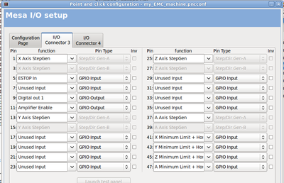

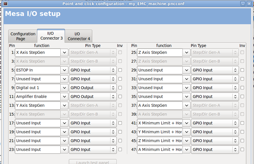

oscar
Příspěvky: 1255
Registrován: 2. 5. 2010, 8:50
Bydliště: Perníkovice
7. 11. 2012, 9:05
priznam se ze mi nedocvakava jakou spojitost maji ctyri optrony povesene na hradlovem poli s linuxcnc kde si to pres hal nadratuju. ale mozna jsem neco prehledl.
treba takto:

ad 1. prijde mi ze v nynejsim FW uz to lze.
ad 2. tak to je klasika. todle je blba deska, za ty prachy bych nemel mozna ani plosnak. tak jsem to zkusil a uvidime
spis resim filtr na menic.....
