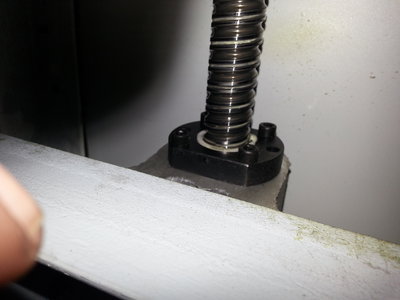

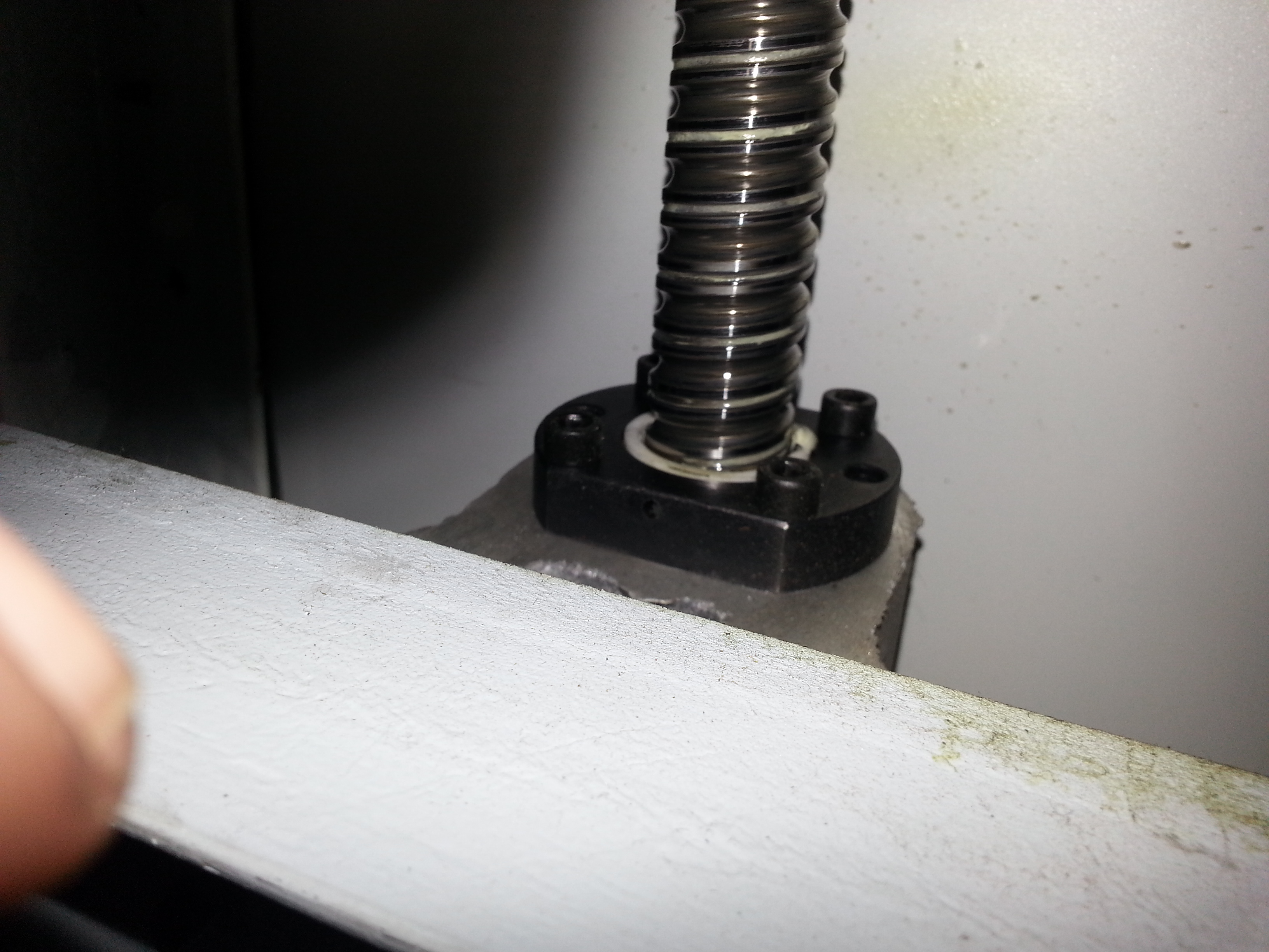

ta tvoje metoda ustavení nijak neošetří to že ta matice šroubu nemusí být kolmá na ty čela.. já bych to dělal spíš obráceně, neměl bych napevno přišroubovanou matici, ale dojel bych ke kraji a uchytil napevno jedno ložisko a matici, pak přejel na druhou a utáhl druhé ložisko... protože když vidím to zpracování tak si neberu žádné iluze že ta matice je skutečně kolmo..
RaS - dobre, povolím maticu, nabehnem na jeden koniec skrutky, napr. tam kde je to osadene v lozisku, dotiahnem najprv čo? Maticu? a voči nej naštelujem tu prírubu s ložiskom? Ale načo som ju potom povoľoval? Zrejme to budem musieť robiť asi tak ako číňan - t.j. podkladanie plieškov medzi rám stroja a prírubu. A potom doštelujem voči zatiahnutej matici druhý koniec - ten s pružnou spojkou, ano? Ale... Mám pocit, že to je presne to isté, čo som napísal v predchádzajúcom príspevku o štelovaní.
Prikladám foto uchytenia matice.

no přesněji řečeno domek matice, resp skontroluj jestli je kolmo.. právě že nejdřív utáhneš ložisko a pak domek matice aby se ustavil kolmo.. nicméně možná je to skolíkované a je to nějak přesně, a stejně s tím nic neuděláš..
Aha,... Pochopil som,... Akurát, ako sa tam dostať a nastaviť domec tej matice- to je iba taká moja básnická otázka. Najprv to skontrolujem zrkadielkom. Ide o to, že vrchna "vaňa" stroja je k rámu primontovaná asi 100 samoreznými skrutkami, ktoré sú zakydané akýmsi plastom, aby nepretkala spojmi chladiaca kvapalina.

já se právě děsím toho podkládání toho domku jak je tam vidět, z toho je jasné že ta matice je tam prostě uplně křivě, teď jde o to jestli je křivě matice a nebo jestli je křivej celej rám a čela.. to musíš proměřit a najít nějakej kompromis..
mimochodem jak jsou silný ty plechy kterejma je podložená ta jedna strana?
Neviem aká je hrúbka tých plieškov. Som v práci. Večer to odmerám. Som z toho celého znechutený,
Myslel som, že keď už niekto, niečo vyrába na kšeft (hoci aj číňan) a predáva to dokonca cez pol sveta, tak aspoň veci, ktoré sa riešia (a sú vyriešené) na hobby portáloch (t.j. uloženie guličkovej skrutky), ako je napr. tento, má zvládnuté, minimálne na priemernej úrovni. Čo ma úplne dostalo do kolien a vyrazilo mi dych sú tie "kvázi" kruhové otvory v ráme. Pripadá mi to ako výroba v dobe kamenej. ... a tak som sa z toho stroja tešil. On doknca i relatívne fungoval.
