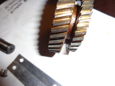

je toto vlákno ešte aktuálne? Mám pár otazok ohladne tejto mašiny nakolko som si jednu zadovážil a má poškodené ozubenie. Posúdiť ci je to moc alebo nie to neviem.

A fotografie by byly?

13. 1. 2016, 8:39
tu to je

prochaska vytvořil prográmek, který by ti to mohl vygenerovat pro 4. osu.
t=577
Jinak to vypadá, že je to vybroušené nějakým kotoučem (ať už frézou nebo bruskou).
Taky je otázka, jestli seženeš odpovídající materiál.

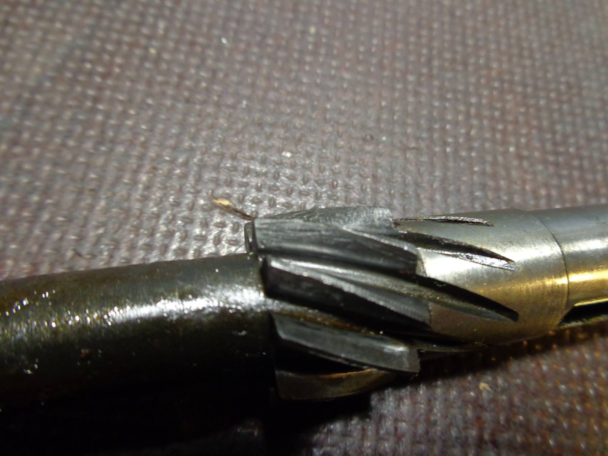

na prve strane tejto diskusie ste spomínali vaše skúsenosti s opravami tohoto stroja, trocha vyššie je fotografia poškodeného ozubenia z tejto vrtačky, je to konkrétne prvé vreteno C(klieština), chcem sa spýtať či neviete čím to poškodenie bolo spôsobené?

No asi by to chtělo ještě foto ozubení, které do poškozeného pastorku zabírá.

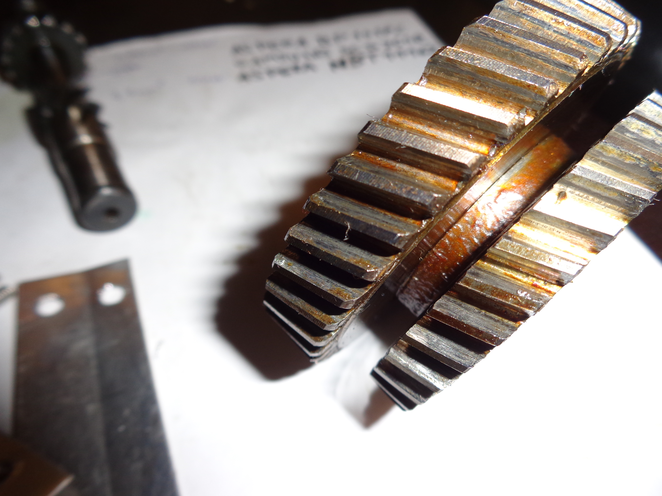

spoluzaberajuce koleso nemá takto poškodené ozubenie, je vidieť len ,,stopy´´ po zábere
foto hneď nahodim

Jak k tomu poškození došlo se nedá na 100% jistotu zjistit, ale napadá mne, že v minulosti mohlo být poškozené právě to zabírající kolečko (vylámané zuby) a případné kovové části které se mezi kola dostaly poškodily i pastorek a ten člověk který opravu prováděl, vyměnil jen úplně poškozené ozubené kolo. V tomto složení zřejmě je převodovka nadměrně hlučná. Ta možnost, že by se pastorek dnes dal sehnat je docela mizivá. Tento stroj se nevyrábí již více než 25 let, byla by to velká náhoda kdyby ten díl někdo měl k dispozici.

je to možné že bola opravovaná pretože chýbali tesnenia prevodovej skrine, mam este jednu ale EV 023, ked mi prišla 032ka, bol som praveže prekvapený že bola tichšia než tá 023. Vrtačkou sa nebude vrtať každý deň, tak pár možno do 15 dier do mesiaca, a možno ani to nie. Bude sa vo veľmi veľkej miere vyštepovať z pastorka materiál? alebo to tak par rokov pôjde? Ďalej čo ma zaujíma je, ci sa nedá u tejto vrtačky zabezpečiť aby bol pastorkovy hriadel rotora aspoň trochu viac mazaný tukom pretože pri tých vysokých otáčkach je väčšina tuku len rozhádzaná po stranách prevodovky, vretenové koleso a ostatne kolesá s menšími otáčkami takýto problém nemajú. Posledné čo sa chcem opýtať či nejak súvisí farba motorovej skrine(červená, modrá, sivá) s rokom výroby alebo je to úplne jedno. Konkrétne ja mám sivú 032 a červenú 023

Jestli barva skříně souuvisela s rokem výroby mě není známo. Co se týká vyházené vazelíny na boky skříně, tak s tím se asi nedá udělat nic. U všech těchto vrtaček to tak vždycky bylo. V místě toho pastorku to točí 4900 ot/min, takže se tam žádná vazelína neudrží.

a co sa týka toho vyštiepavania materiálu z pastorka? samozrejme prevodovka bude vyčistena, nové ložiská a tuk, pri takom používaní ako som to opísal, možno 15 dier do mesiaca a možno ani to nie, ako dlho to tak bude bežať? kym sa to vymelie..

Těžko říct, možná to vydrží dlouho možná ne.
