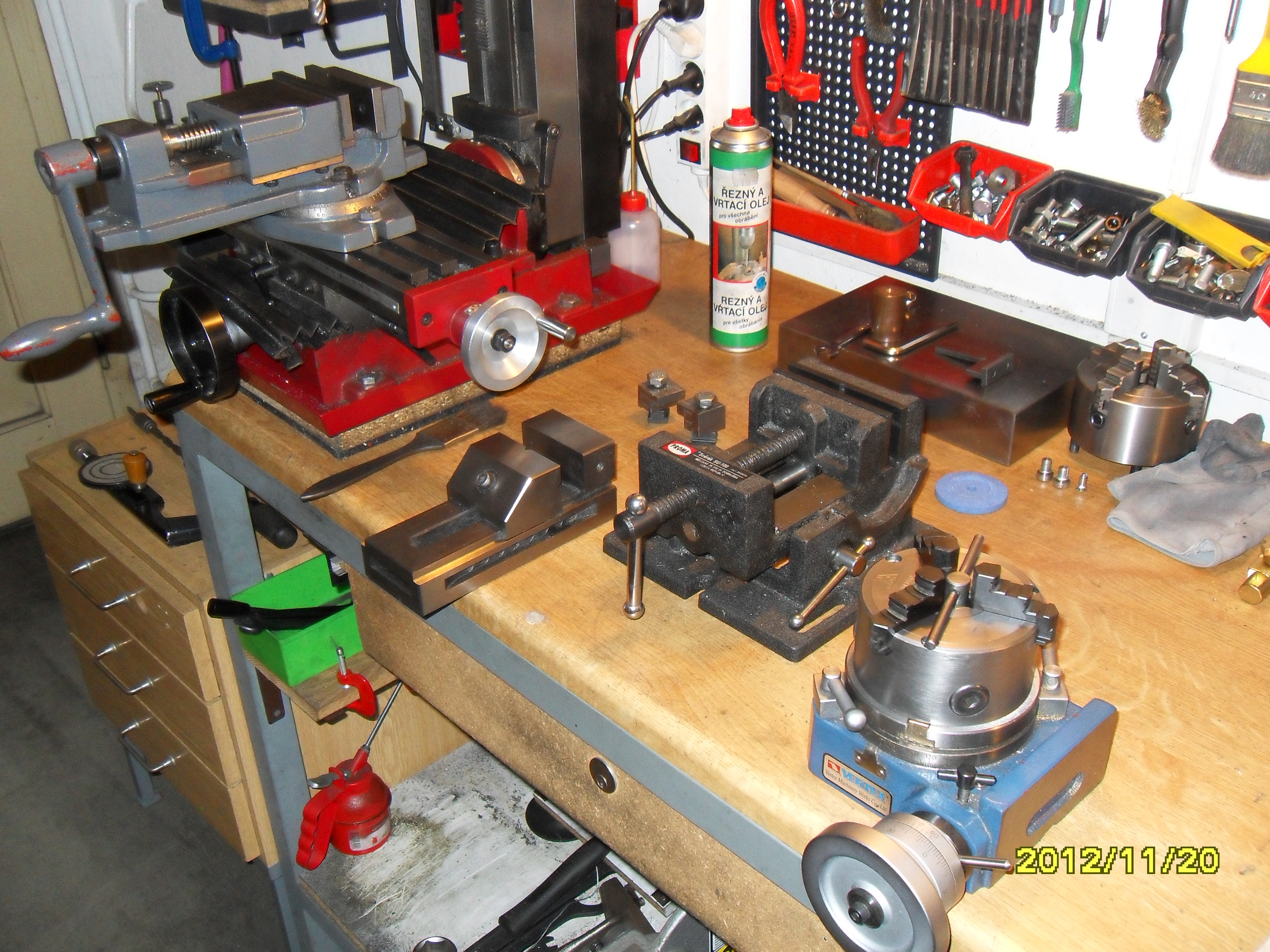

Chci se ještě zeptat po jakém svěráku k frézce této velikosti se poohlédnou ? Jaká velikost, typ je z praktického hlediska nejpřijatelnější, zda volit hladké nebo prismatické čelisti,...? Díky za každou radu.

Svěráků mám několik, otočné, naklápěcí ale nejraději dělám na přesném broušeném s čelistmi 73 mm, který nabízí třeba pan Čejka Kovonástroje. K tomu přesné podložky a paráda...

Jj, mám taky broušený, ale jen 50mm tento http://www.markagro.cz/08a394cb31d441bf ... 7bb54c.php" onclick="window.open(this.href);return false; . Jsem s ním spokojený, jenom to přitahování je nepraktické.Chvíli trvá, než se podaří zachytit ten čep ve správné drážce. Hodil by se mně ale i nějaký větší. Myslíte, že jsou pro frézování použitelné i tyto typy http://www.markagro.cz/fafe29f5bca049c2 ... 3b17b8.php" onclick="window.open(this.href);return false; ? Kvalita ale samozřejmě i cena hraje zásadní roli :wink: . Díky za každý názor.

Stůl je dost uzky, ale se svěrákem se pohodlně pracuje i když dost omezuje pohyb v ose Z. Záleží co hodláš vyrábět a jak říká Tumlík: kup všechny :D Vždycky se nějaký bude hodit! Šířka čelistí 105,otočný.

[quote="expertdb"]Jj, mám taky broušený, ale jen 50mm tento Myslíte, že jsou pro frézování použitelné i tyto typy http://www.markagro.cz/fafe29f5bca049c2 ... 3b17b8.php" onclick="window.open(this.href);return false; ? Kvalita ale samozřejmě i cena hraje zásadní roli :wink: . Díky za každý názor.[/quote]
Tak tenhle jsem si pro frezku poridil (mozna az moc velky pro myho asista - porizoval jsem ten 100mm siroky), ale neni spatny na vetsi veci... Pouzivam ho vetsinou bez ty tocny.
expertdb
Příspěvky: 608
21. 11. 2012, 8:25
Díky. Vypadá to, že si asi pořídím ten 100mm.

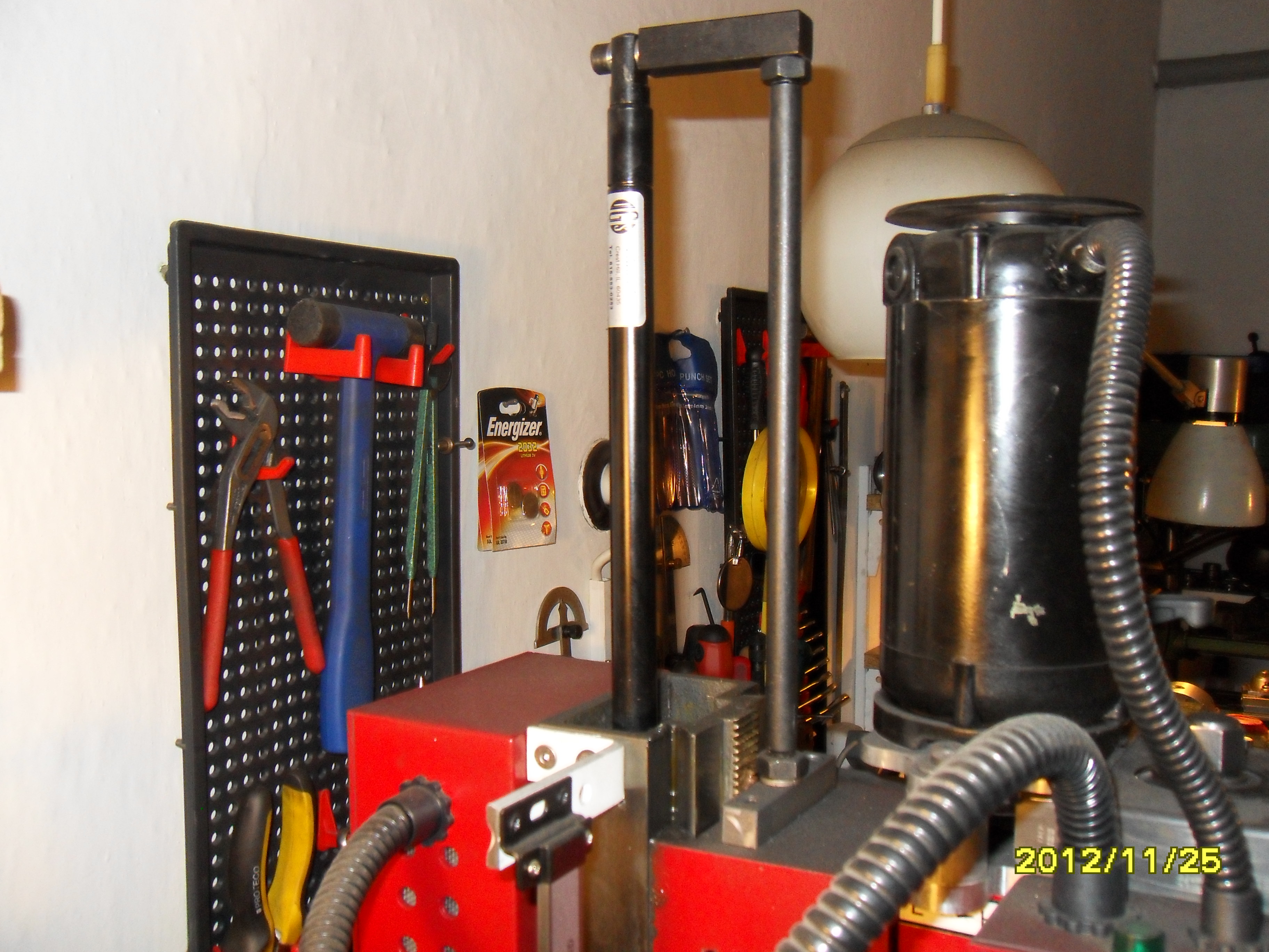

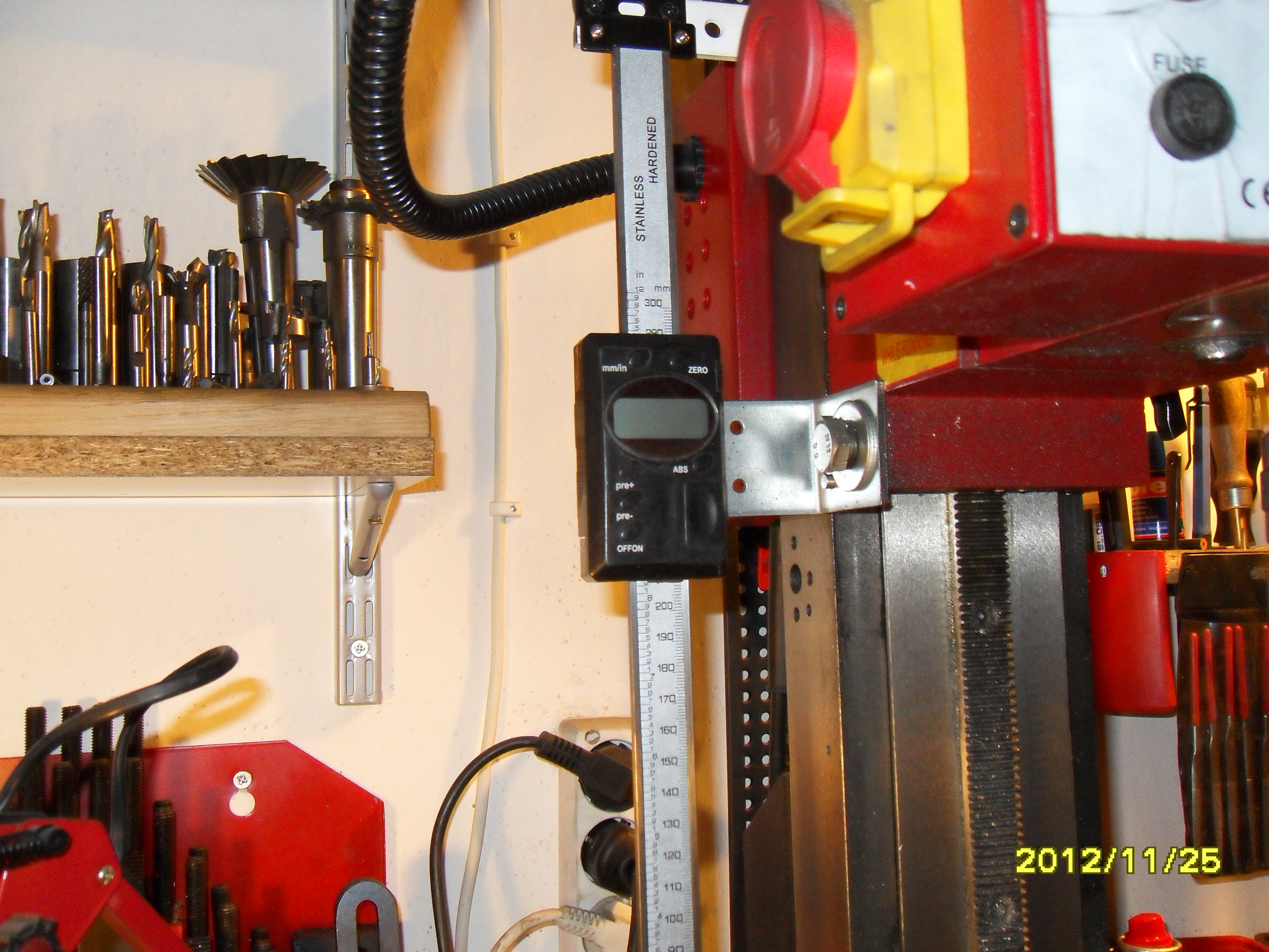

Zmínil jsi výměnu páky se skrutnou pružinou... pozoroval jsi nějaké plus s tím plynovým pístem? Mohl by jsi sem vložit fotku toho pístu i digitalního odměřování? díky

[/img]Myslím, že ta páka se skrutnou pružinou není nejšťastnější řešení. Je ale levnější než plynová vzpěra.Pokud budeš frézovat v osách X a Y a budeš mít utaženou osu Z, tak žádný problém. Pokud budeš potřebovat něco zafrézovat do hloubky, tak budeš nemile překvapen! V určitém bodě celé těleso "spadne" v lepším případě o pár desetin, ale někdy o víc a většinou dojde k poškození výrobku, frézy, případně upínacího zařízení! To se Ti se vzpěrou nestane. Vzpěra se používá u zadních dveří aut. Digitální odměřování je zatím jen jedno a to jen abych vzal stejnou šponu. Na frézce jsem zatím provedl ty nejnutnější úpravy abych mohl pracovat na úpravách soustruhu.

Miltech píše:...celé těleso "spadne" v lepším případě o pár desetin, ale někdy o víc a většinou dojde k poškození výrobku, frézy, případně upínacího zařízení! To se Ti se vzpěrou nestane.
To mě zajímá! Já ale měl za to, že jev způsobuje vůle mezi pastorkem toho "mikroposuvu" a hřebenem svislého lože hlavy. Nějak si neumím představit, jak tu vůli může odstranit pouze jiná (plynová) vzpěra? Ona Ti nadlehčuje hlavu víc nebo méně? Odstranění tohoto "padání " hlavy a tedy zfunkčnění mikroposuvu, považuji za mnohem významnější tunig těchto mašinek než cokoliv jiného :!: Co s tím? Má někdo nějakou vychytávku :?:
