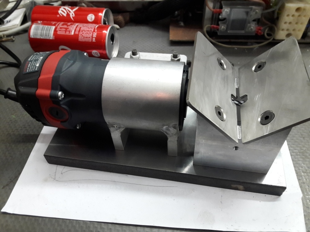

chb píše: 8. 5. 2018, 6:19 pohodlně srážím hrany, jak jsem bez toho mohl žít ? :-) https://www.youtube.com/watch?v=bXkaAv9_a6o
Moc se mně to líbí. Taky bych to potřeboval. Dá se na tom srážet i železo? To už asi ne, že?

proč by nedalo ? mám tam TK frézu a je to stavitelné, rychlost posuvu dělám podle citu, tlak řezu jde do konstrukce ... nicméně je to ruční posuv a je to o citu, zadrnčení proti tvrdému materiálu zajisté bude umět olámat břity. Je ale pravda, že většinově dělám dural a plast.

Spíše mně to zajímá z hlediska pohmoždění prstů v případě kopnutí. Tedy jestli tam nějaké je.

Na Strojírenském veletrhu to nějaký menší zdejší výrobce nabízel jako samostatný stroj pro srážení hran.
Fréza to brala bokem. Vevnitř bylo klasické vřeteno Atas 500W.
Předváděl to tam při srážení hran na nerezu, fungovalo mu to pěkně.

Když už tady Víťa přifařil k frézce i srážečku hran. :)
Jeden námět:
Bere to v pohodě i ocel, mám to nastavený na 1 mm sražení. Dávám to sem proto, že unimax na to má celkem podstatnou slevu:
https://www.uni-max.cz/produkty/drevoob ... I1MzQ0OAS2
Tak kdyby si chtěl někdo pohrát..... :)

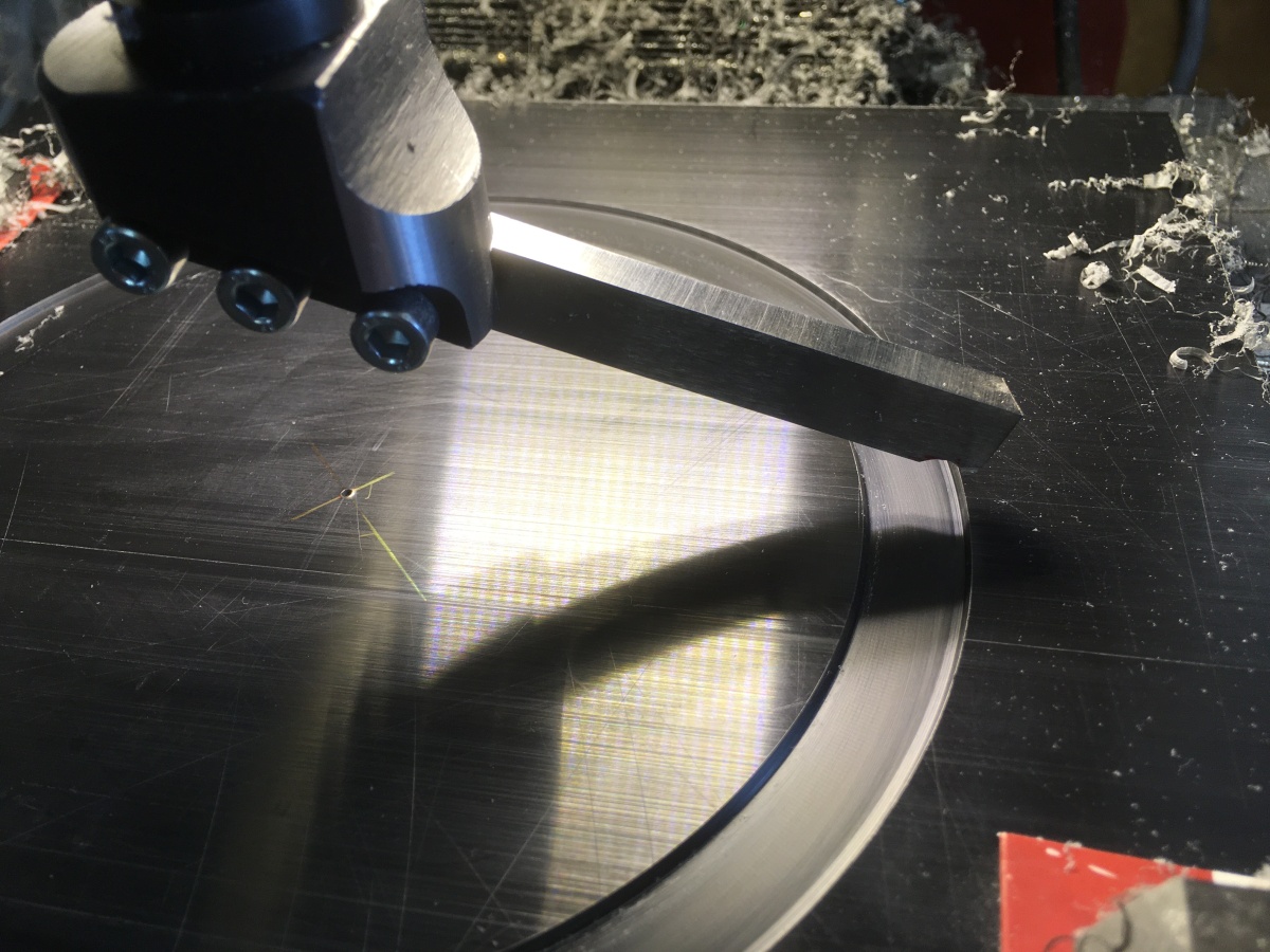

(ať přijdeme na jiné myšlenky - něco jiného než breberky :-) )
jak udělat kruhovou drážku, když se velikostí nevejdu ani na frézku a ani na soustruh - no přece flycutter to umí :-)
https://youtu.be/JXa2N1_PiYk
