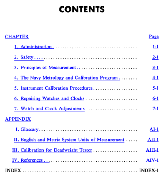

Donald M. Mack - Instrumentman, měření , hodinařina aj.

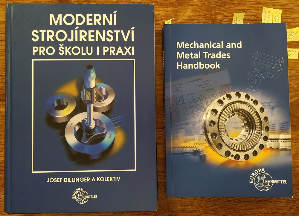

Mnohem, mnohem lepší (o několik řádů), než české strojnické tabulky, jsou tabulky německé od nakladatelství Europa Lehrmittel, konkrétně Tabellenbuch Metall v němčině, příp. v anglické mutaci pod názvem Mechanical and Metal Trades Handbook. Toto nakladatelství toho má ale mnohem více a doporučuji každému, aby si to prošel. Většina knih je v němčině (ty jsou pravidelně aktualizovány a tedy nejaktuálnější), menší část je přeložena do angličtiny (aktualizují se zpožděním pár let za německými) a jen pár z nich se dočkalo českého vydání, které český nakladatel vydal a od té doby, třeba i 15 let, na to nesáhl. Konkrétně jde hlavně o Moderní strojírenství (to už tu bylo zmíněno), Základy strojnictví a Příručku pro elektrotechnika. Všechno jsou to nádherné knihy, velice obsáhlé a přehledné, těžko srovnatelné s českou tvorbou, ale jak jsem uvedl, ty české verze jsou dost staré, což je místy znát. Kdo vládne angličtinou nebo němčinou, doporučuji objednávat německé nebo anglické originály od výše uvedeného nakladatele, jsou aktuální a dají se objednat přímo u něj na webu.

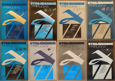

Docela povedená je osmidílná Strojírenská příručka od Scientie z devadesátých let, která už se bohužel nová nedá koupit. Občas se dá odchytit v antikvariátech, ale málokdy všechny díly najednou. Ke stažení na uložto.

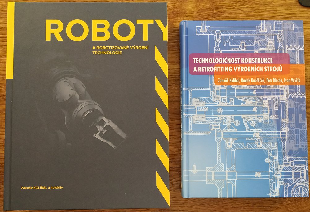

Další velice povedené knihy od nakladatelství Vutium jsou Roboty a Technologičnost konstrukce a retrofitting výrobních strojů. První zmíněná je velice povedená monografie encyklopedického charakteru světa průmyslových robotů vč. popsaného vývoje (zejména v kontextu Československa) a tam, kde to má smysl, jde i do detailu a člověk si i něco spočítá (kinematika). Druhá jmenovaná se zaměřuje na retrofitting, ale rozsahem pokrývající i např. QMS nebo bezpečnost strojů se dotýká i konstrukce nových strojů.

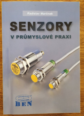

Nakladatelství BEN už tu bylo zmíněno. Většina knih je stará a leta neaktualizovaná, ale i tak se tam dají nalézt zajímavé kousky. Doporučuji např. Senzory v průmyslové praxi jako základního průvodce používanými senzory, jejich principy a zásadami použití.

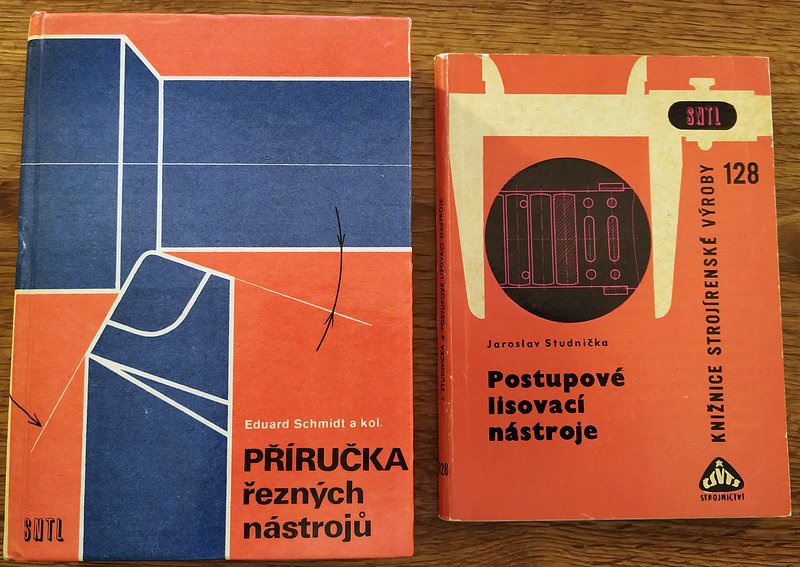

Z těch opravdu starých antikvariátních knih jsem po letech probírání a postupného vyřazování (kromě Černocha, samozřejmě) shledal opravdu užitečnými jenom Příručku řezných nástrojů od Schmidta (2. vydání 1974) a Postupové lisovací nástroje od Studničky (1967). V případě zájmu se pokusím to nějak zelektronizovat.

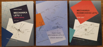

Jako třešinku na dortu si dovolím trochu odbočit od klasické strojařiny a doporučit tvorbu pana Daňka, a to konkrétně:
Mechanika letu I - letové výkony
Mechanika letu II - letové vlastnosti
Mechanika kosmického letu
Ani jedním se profesně nezabývám a přiznávám, že některé výpočty jsou nad moje schopnosti, ale proč si nerozšířit obzory a je to napsané opravdu velmi přehledně. Ty mechaniky letu by mohly zaujmout modeláře a jiné nadšence a mechanika kosmického letu je vhodná pro fanoušky Kerbalu jako (zbytná ale zajímavá
) teoretická průprava k dobývání vesmíru.
