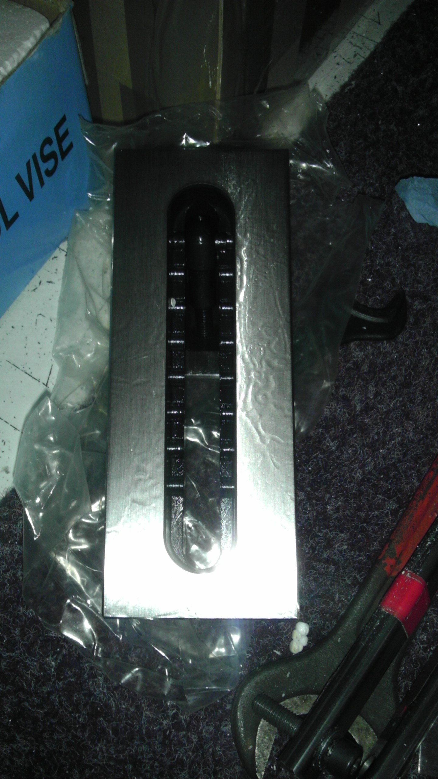

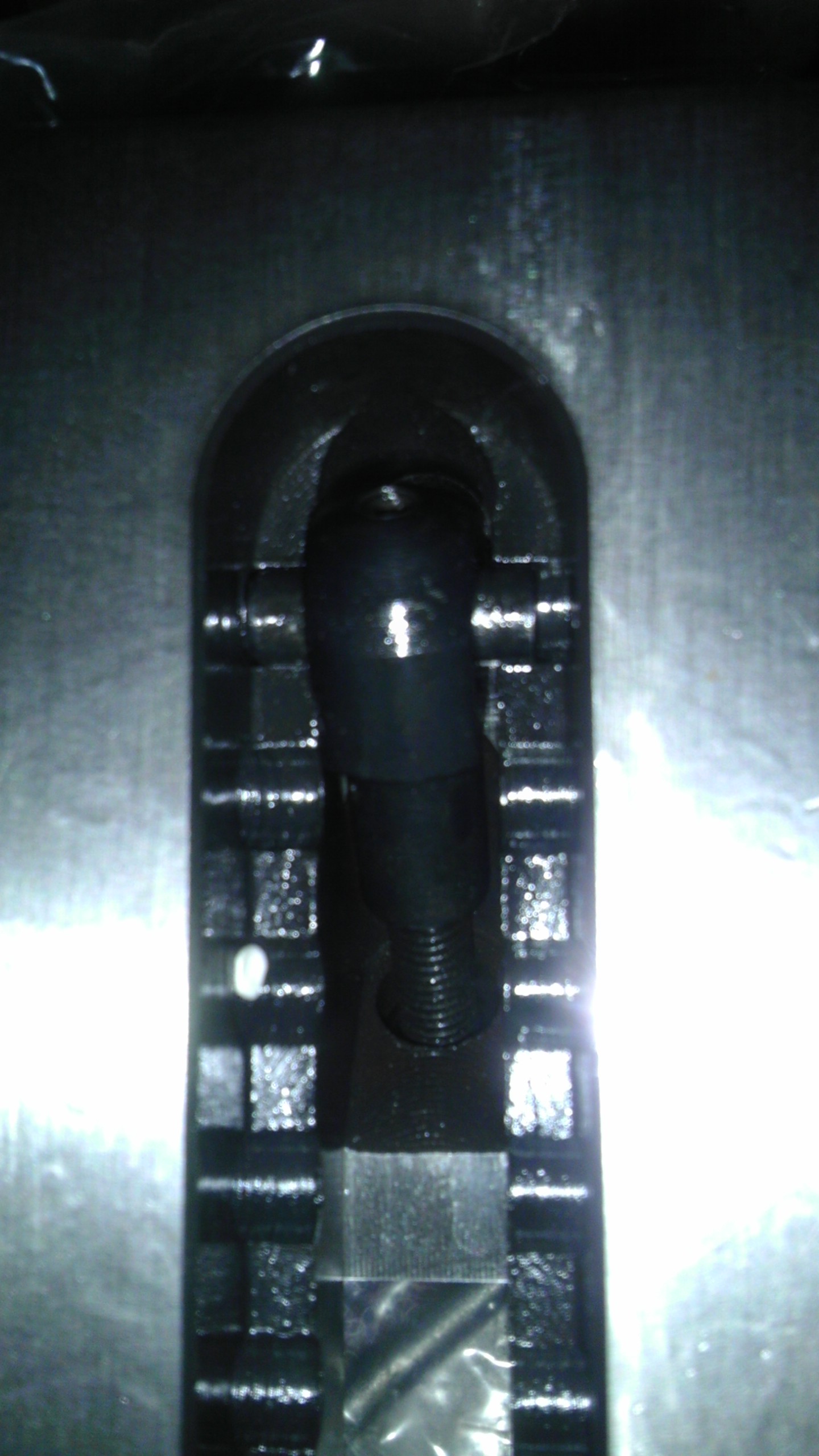

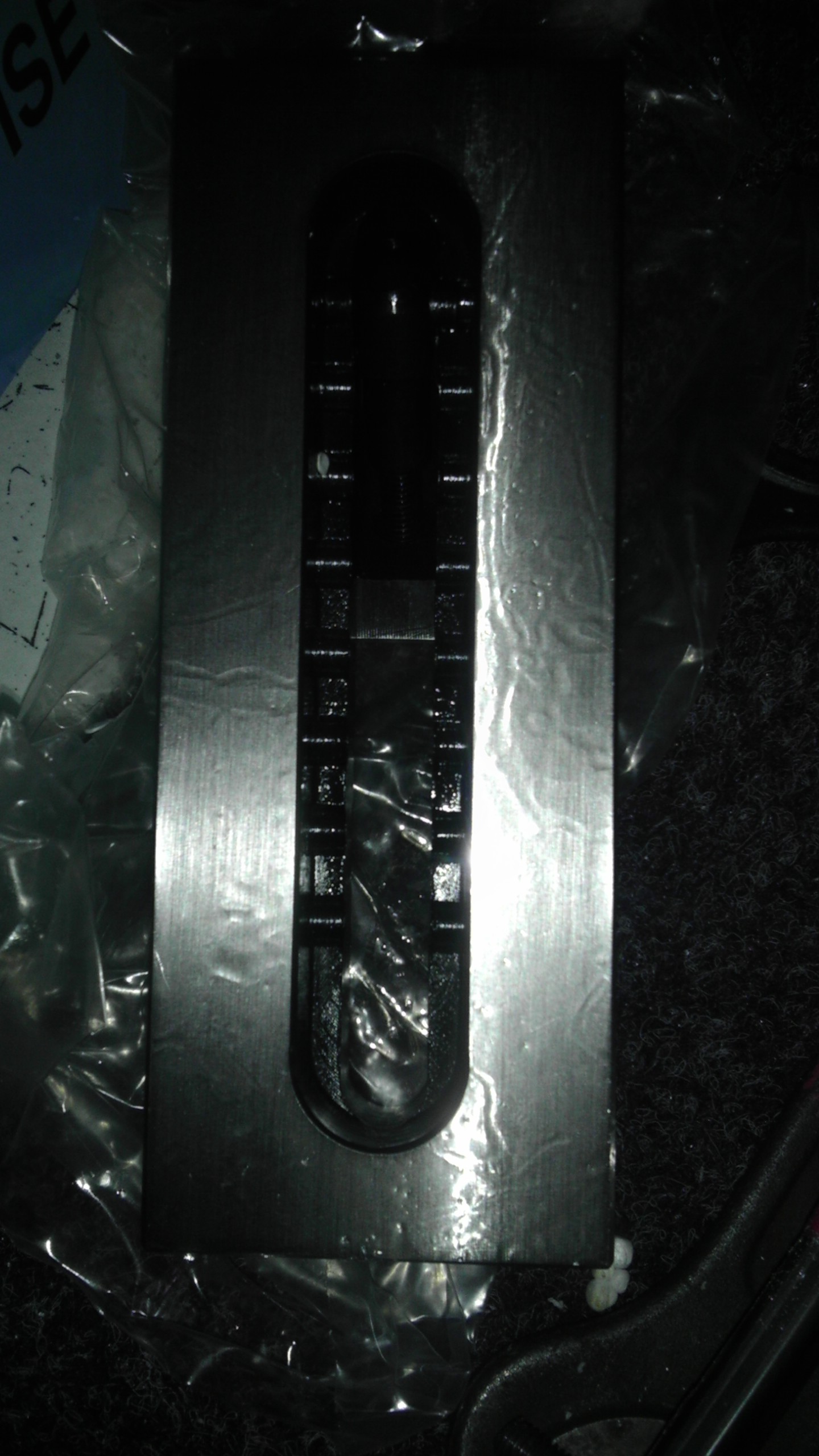

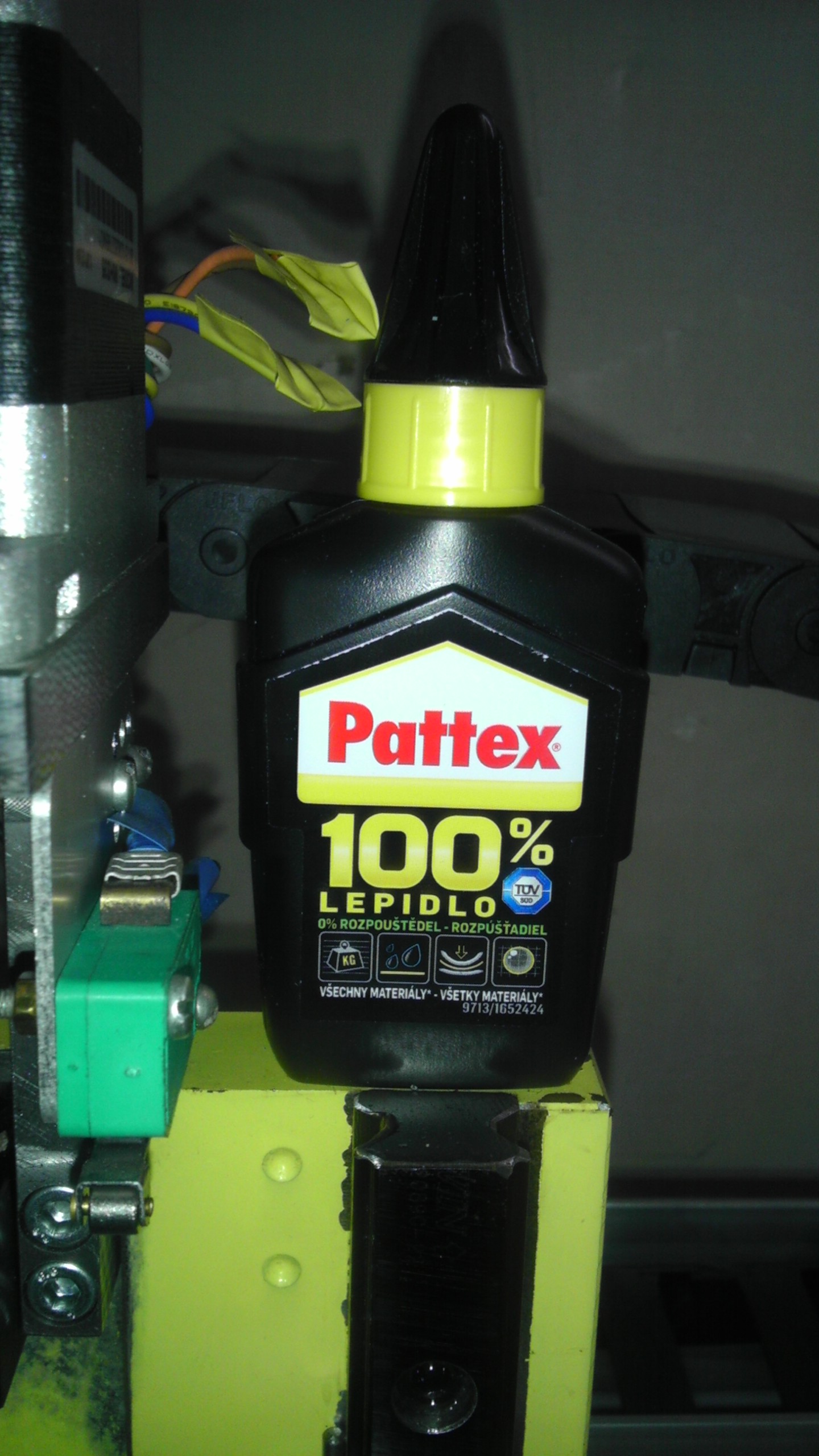

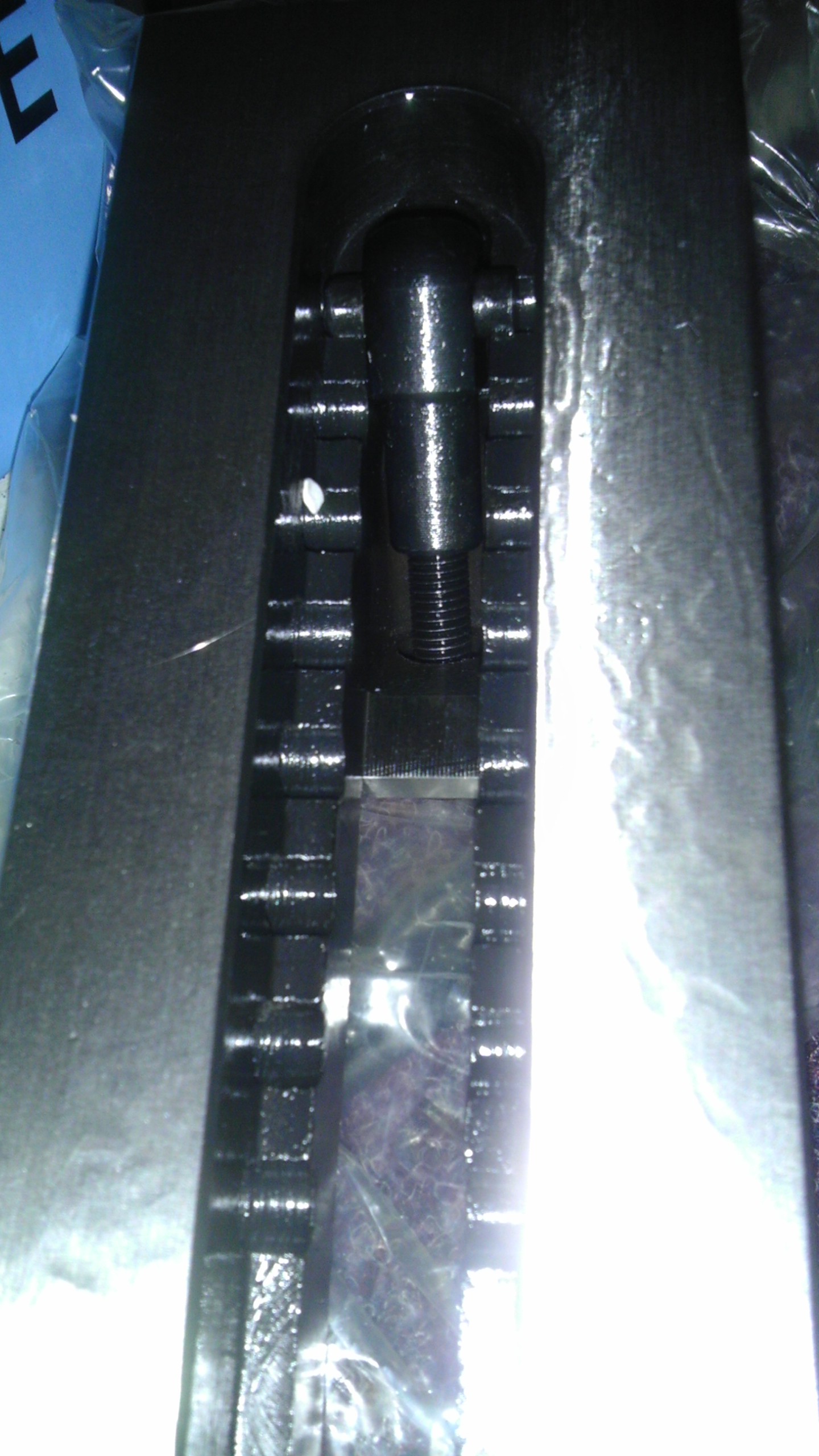

Los svěrákos
Tohle jsem dnes koupil na lepení plexi 109,-Kč zatim to drží a spoj je průhledný 'nezbělal' akorát to neni skeundové tak to trošku delší dobu tvrdne :-)
