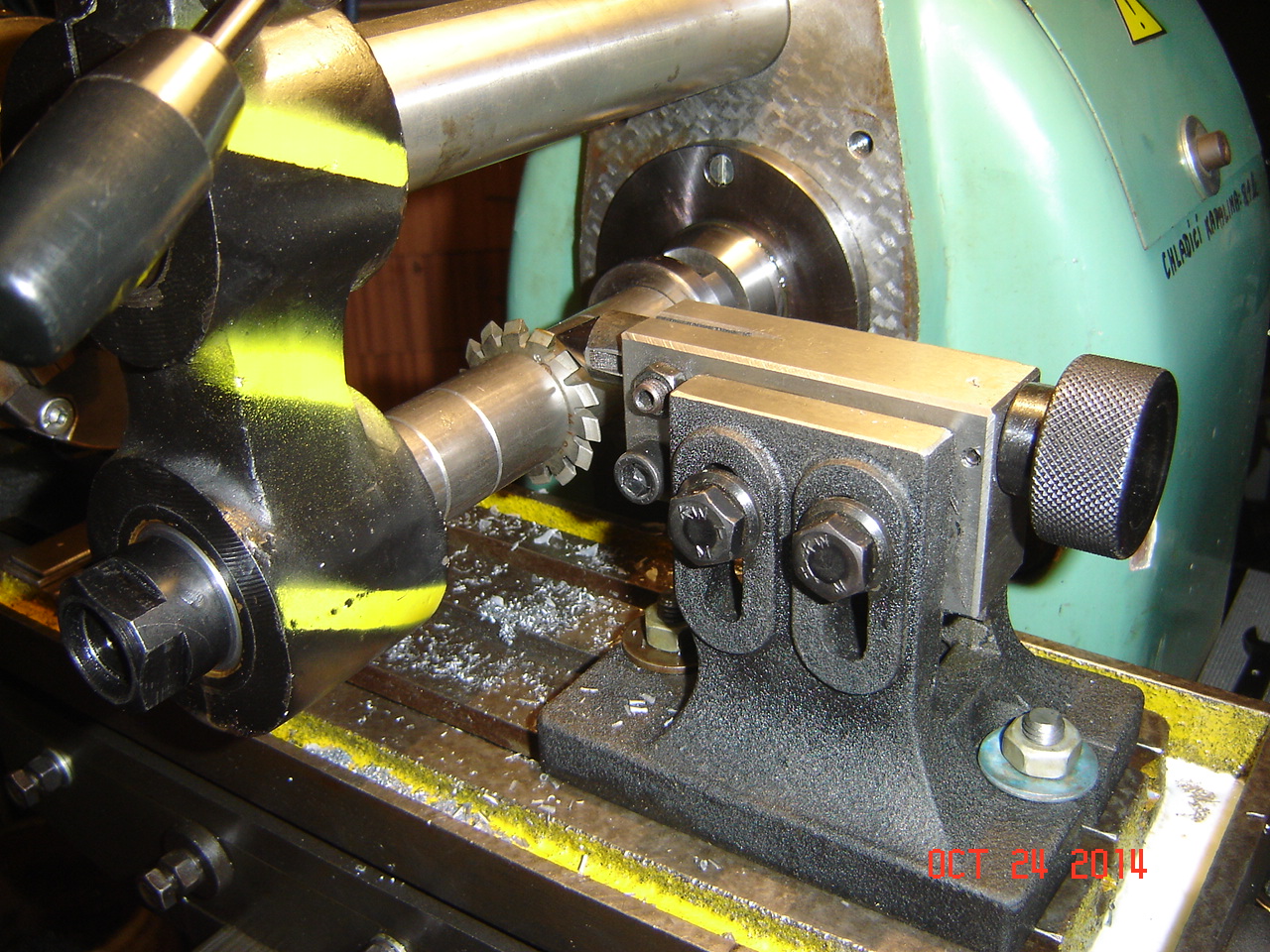

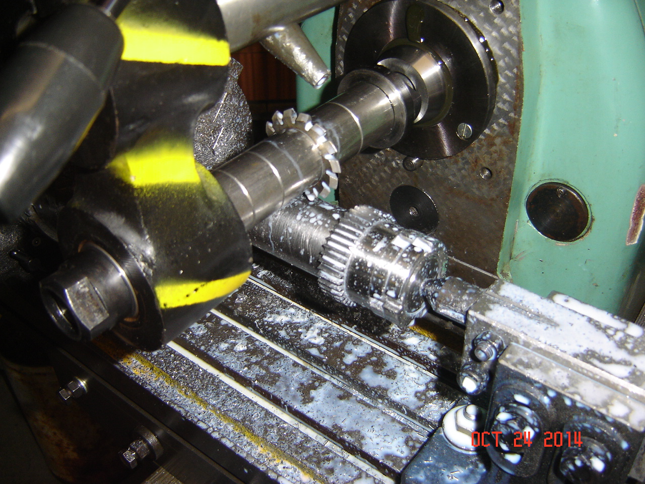

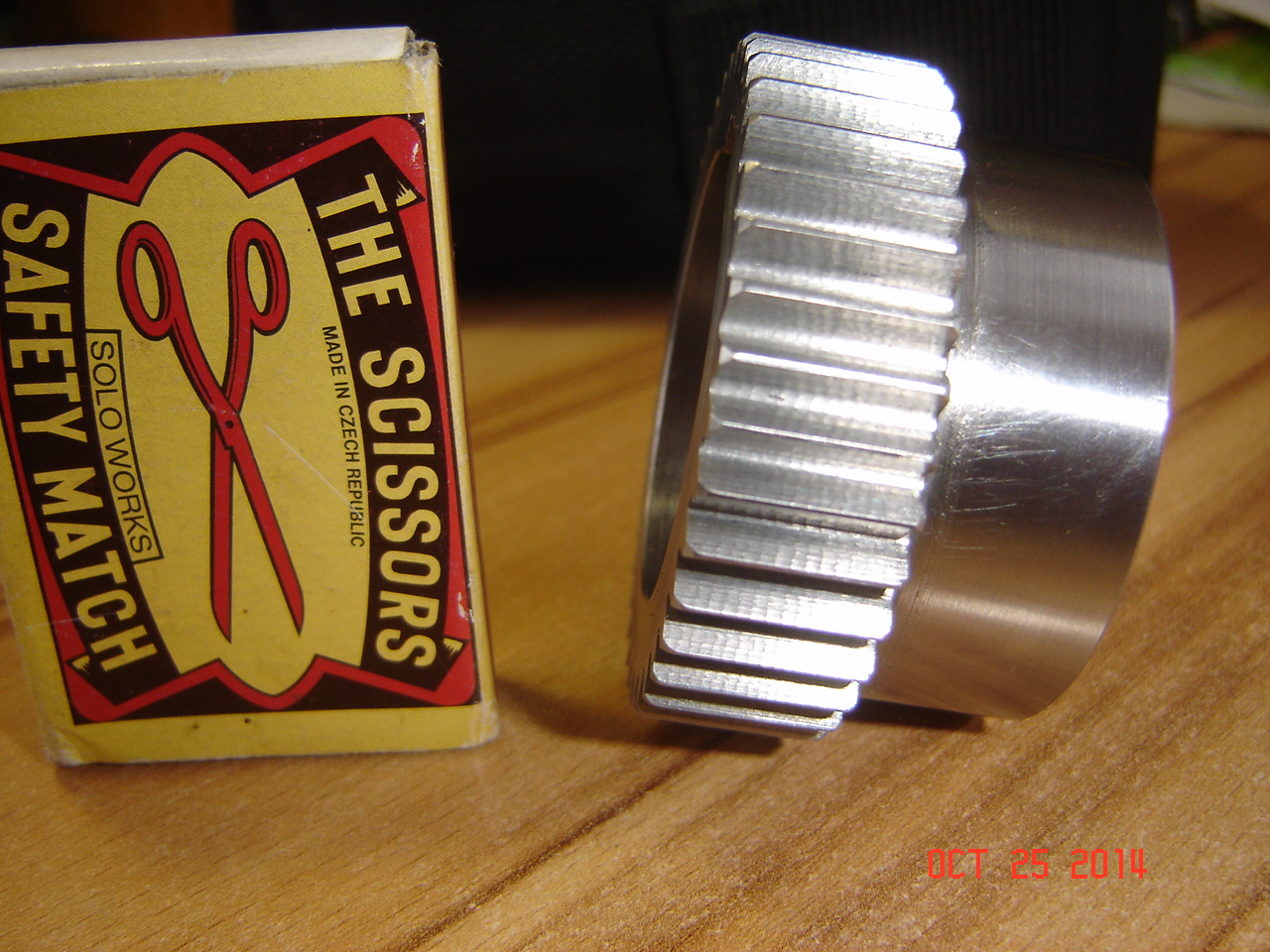

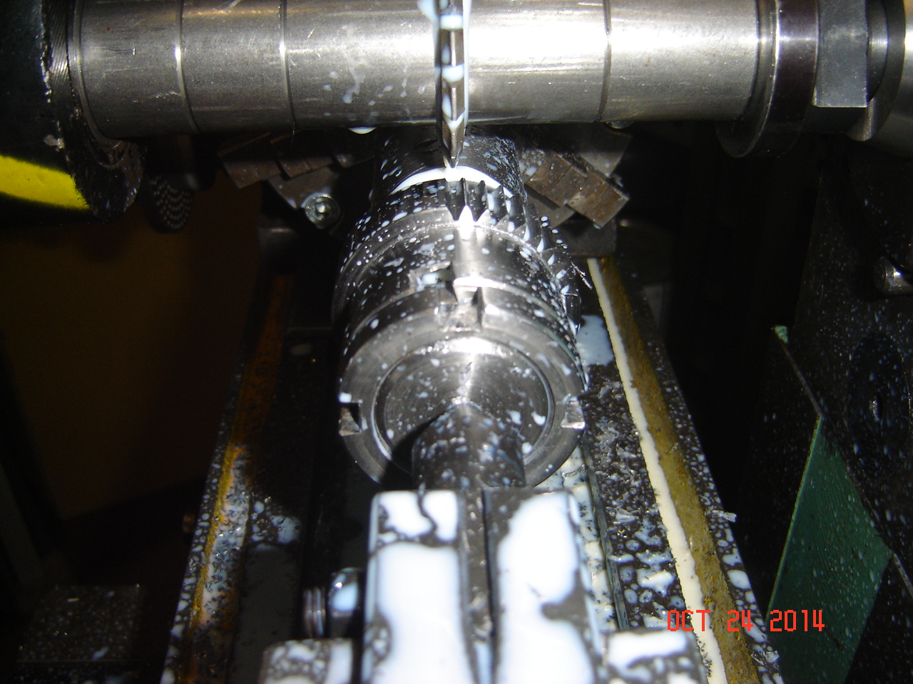

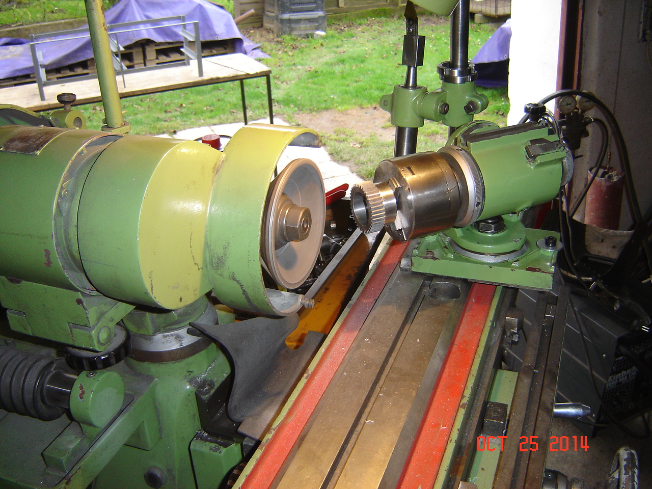

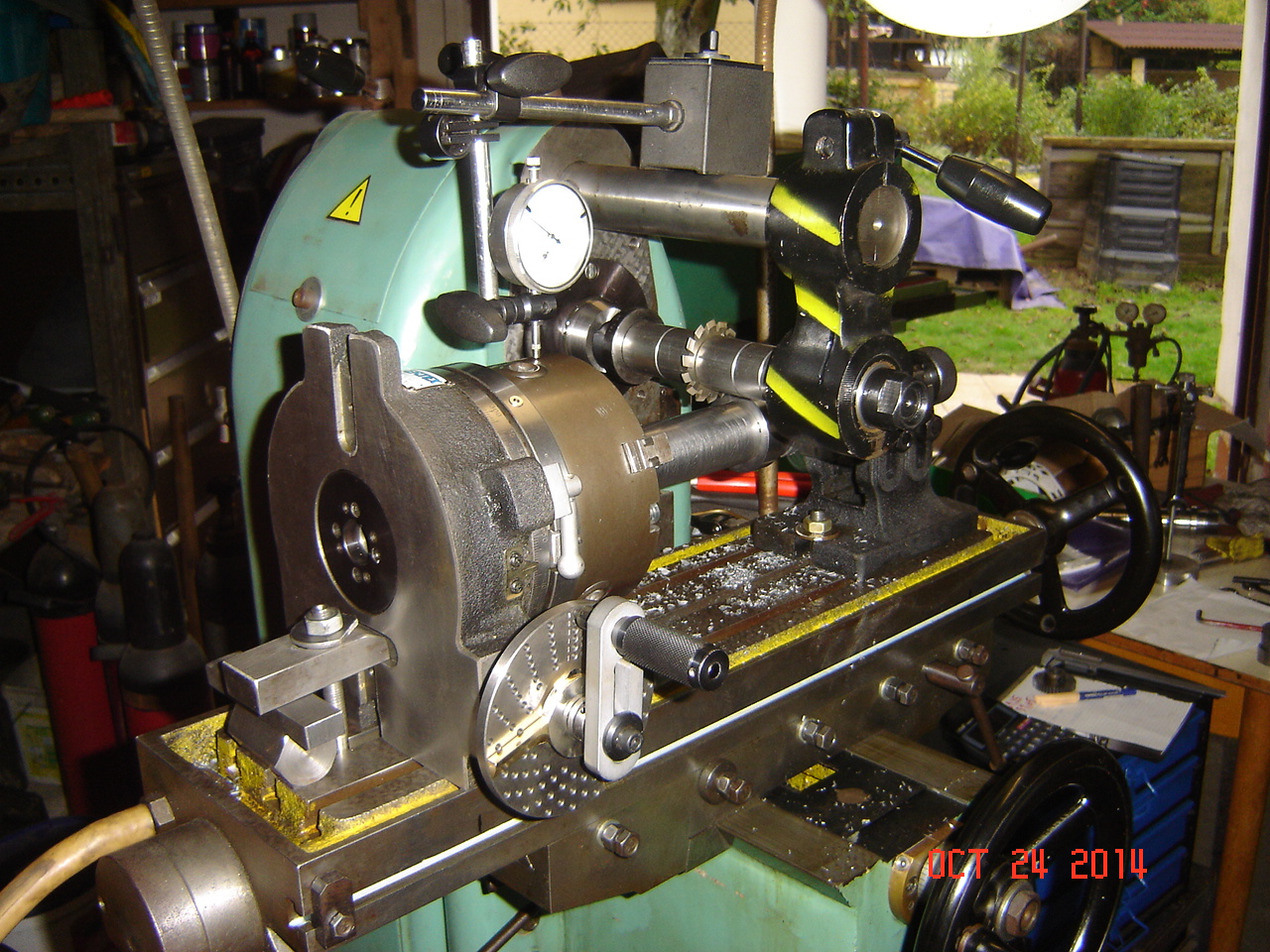

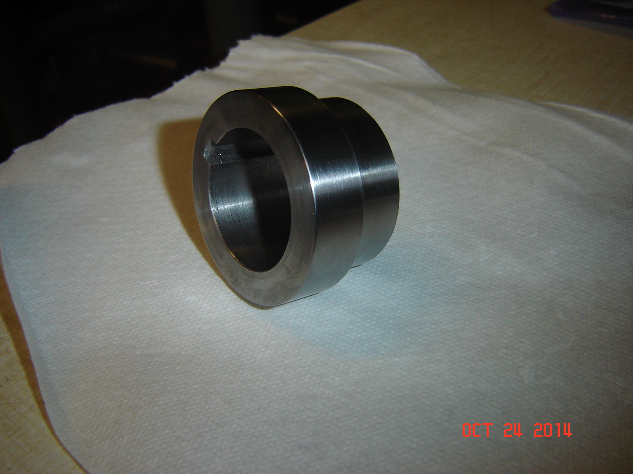

Musím něco připsat, aby to nevypadalo, že jem odložil projekt do kopřiv. Tak tedy-pár fotek z výroby ozubeného kolečka, modul 1,25, zubů 39, materiál 11600. Kolečko patří na vřeteno a slouží k pohonu posůvu a závitovacího zařízení. Na trnu soustružený polotovar, s obraženou drážkou pro pero
, nastavování frézky-zde hledám střed
, nastevení hloubky frézování (2,81 mm)
,a už to frčí
, chvilka napětí, jak daleko od sebe bude první a poslední zub bývá palčivá :wink: , tady se to povedlo
,kosmetické úpravy na brusce
,a je to,
může jít do krabice k dálším součástkám,

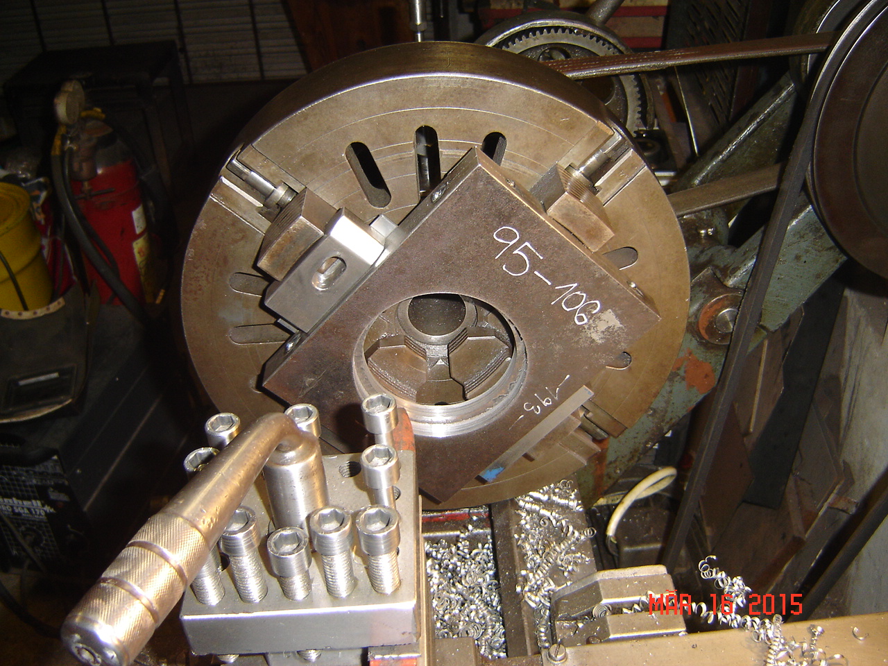

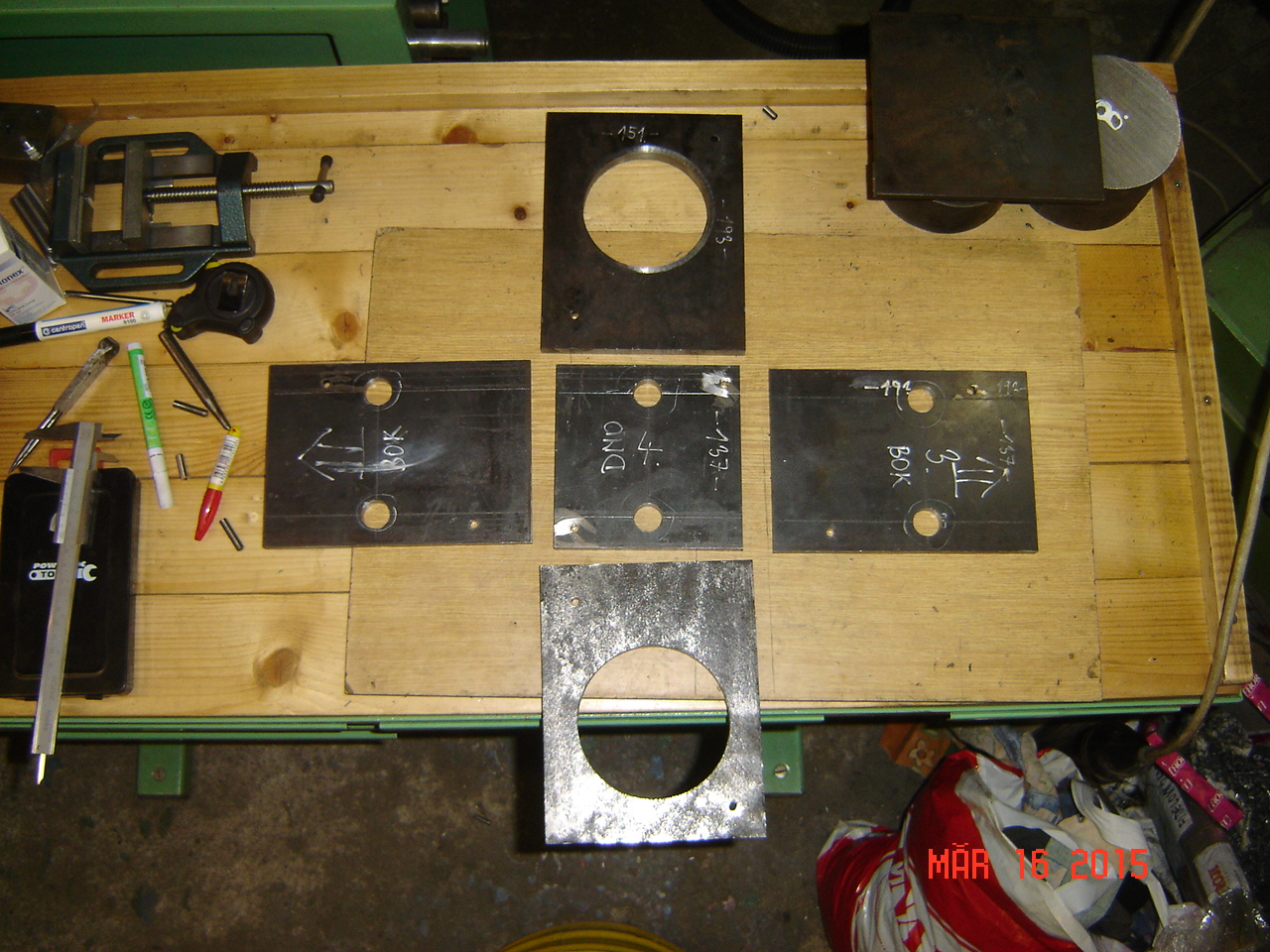

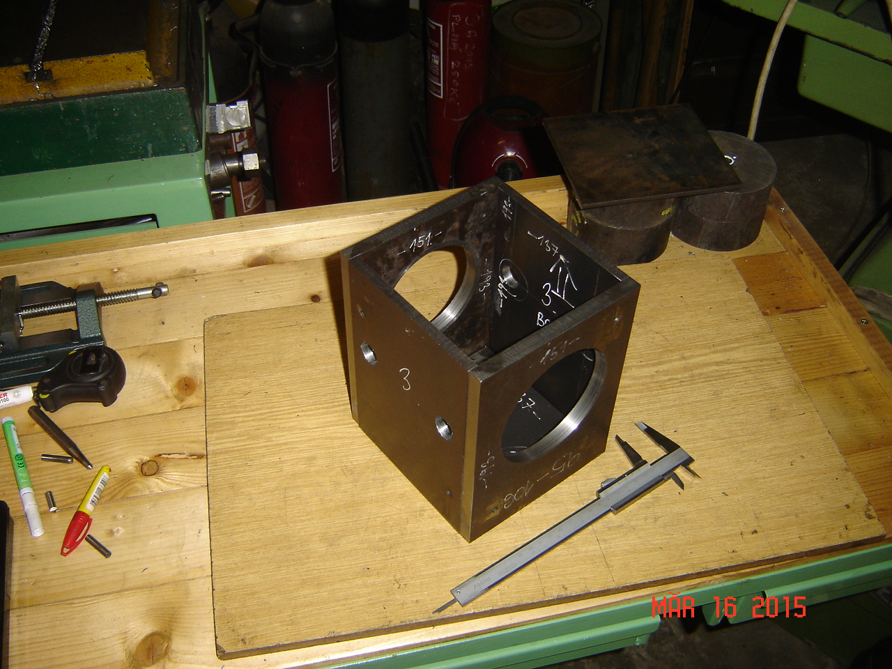

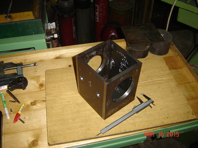

Práce na soustruhu pokračuje v překotném tempu kupředu :lol: , za posledních pět měsíců jsem se tomu věnoval celý včerejšek, tak počítám, že kolem roku 2032 bude první špona! Pustil jsem se do výroby vřeteníkové skříně
, všechny díly, které mají být rozměrově shodné se obrábějí (frézují, vrtají, soustruží) společně,spojeny kolíky z důvodu zajištění pevné vzájemné polohy, např. zde dva díly na sobě,pojištěny ještě sváry.
No a dílčí výsledek:
....děravá železná krabička.

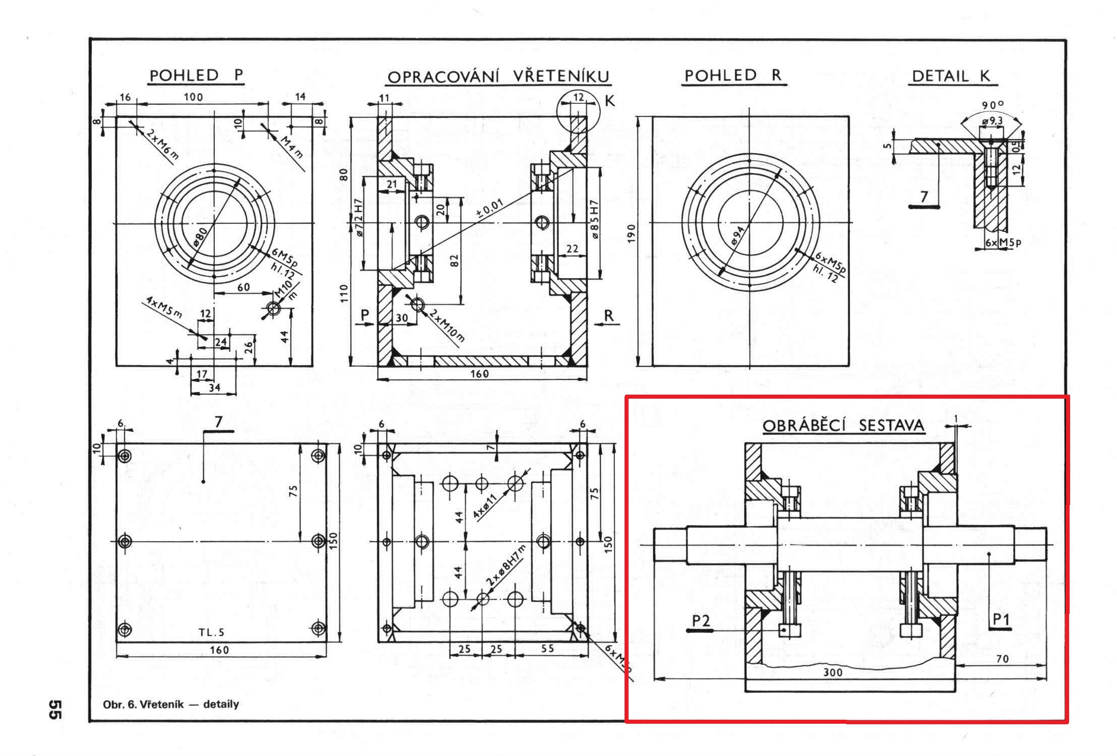

Francotirador
Příspěvky: 1172
19. 3. 2015, 3:03

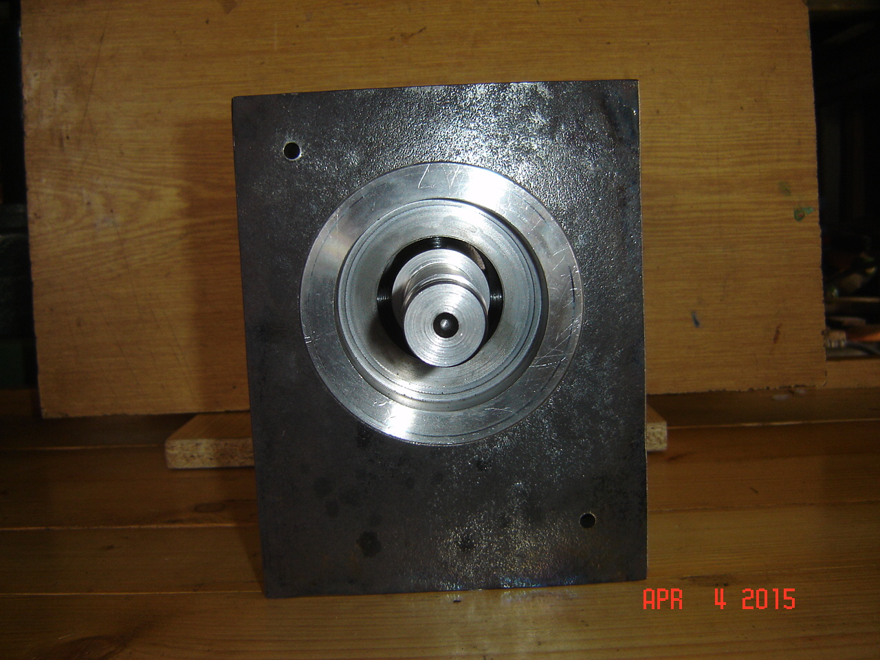

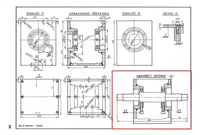

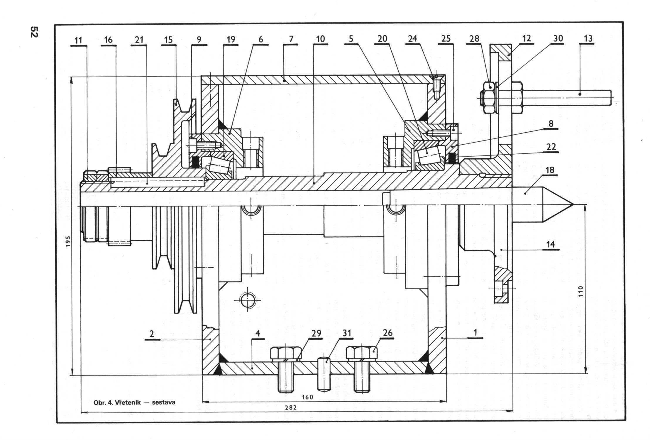

Jak je v časopise vymyšlený postup vyvrtávání uložení ložisek vřetena na čisto po svaření vřeteníku?
Goor
Příspěvky: 82
Registrován: 23. 3. 2009, 5:38
19. 3. 2015, 3:21
Pokud si dobře vzpomínám, jsou v každém domečku ložiska čtyři pomocné díry se závitem. Přes celý vřeteník prochází trn, který drží šrouby v těch domečkách a obrábí se to celé mezi hroty. Je tak jistá souosost, jen to chce dobře srovnat hodinkama, aby spodek a bok byly do roviny.
fidel47
Příspěvky: 448
19. 3. 2015, 6:06
Goor píše:Pokud si dobře vzpomínám, jsou v každém domečku ložiska čtyři pomocné díry se závitem. Přes celý vřeteník prochází trn, který drží šrouby v těch domečkách a obrábí se to celé mezi hroty. Je tak jistá souosost, jen to chce dobře srovnat hodinkama, aby spodek a bok byly do roviny.
Ano, tak to je:
, člověk bez technického vzdělání si při tom čtení a výrobě osvojí postupy na které by jinak nepomyslel-to se mi líbí.
Povolím uzdu fantazie: Láká mě udělat na tomto soustruhu závitovací zařízení (poháněné kardanem) po vzoru soustruhů Shaublin, jak nám je představuje Tumlík na svých stránkách.

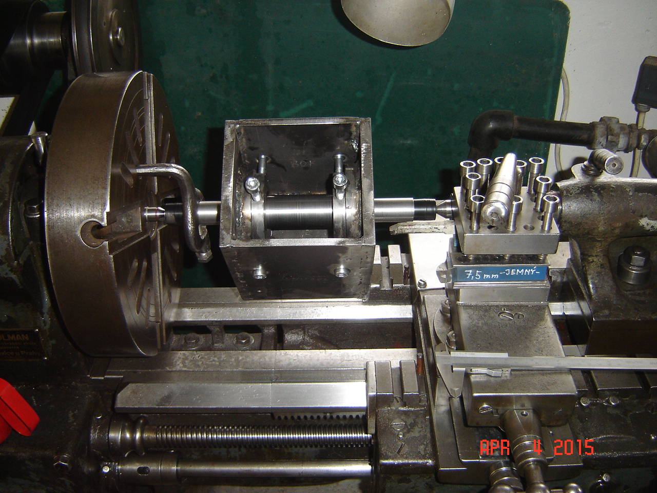

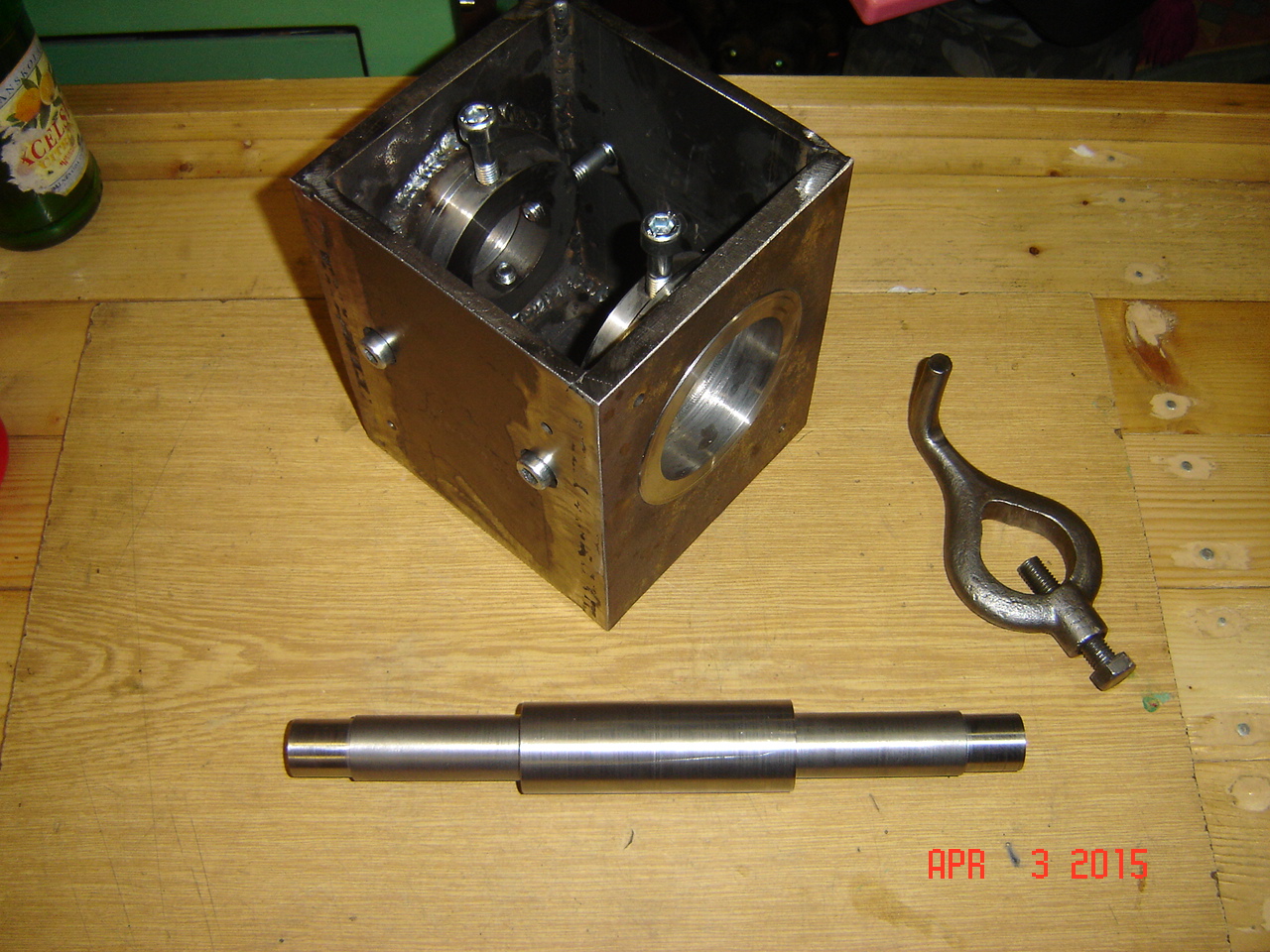

fidel47
Příspěvky: 448
3. 4. 2015, 12:22

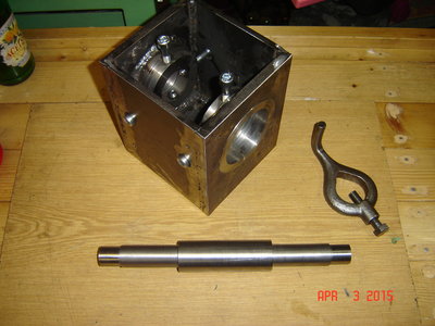

Dobrý den přátelé, přikládám fotografie svařené vřeteníkové skříně a pomocného trnu, na kterém se bude skříň soustružit mezi hroty tak, aby aby byla zaručena dostatečná souosost ložiskových otvorů a kolmost čel skříně a později bude použit pro ustavení skříně při obrábění spodní plochy pro zajištění rovnoběžnosti základny s osou ložisek.
fidel47
Příspěvky: 448
20. 4. 2015, 9:38

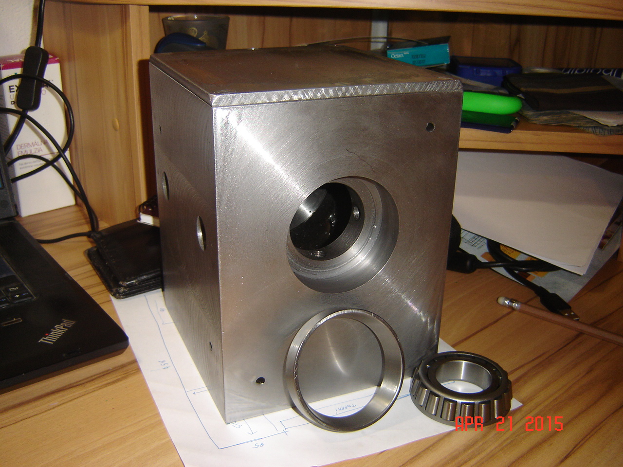

Přemýšlím, jak bych vyndaval vnější kroužek ložiska z tohoto uložení
, kdybych ho chtěl vyndat. Buď je na to nějaký postup který neznám, nebo to uložení budu muset upravit, abych se ke kroužku dostal zezadu alespoň ve třech bodech nějakou tyčkou a mohly ho vyklepnout ven...?

fidel píše: Přemýšlím, jak bych vyndaval vnější kroužek ložiska z tohoto uložení, kdybych ho chtěl vyndat. Buď je na to nějaký postup který neznám, nebo to uložení budu muset upravit, abych se ke kroužku dostal zezadu alespoň ve třech bodech nějakou tyčkou a mohly ho vyklepnout ven...?
uděláš do toho kroužku svar, housenku po obvodu vnitřní plochy, po vychladnutí vypadne sám
Příspěvky: 8995
21. 4. 2015, 7:20
vyfrézuj si v té dosedací ploše tři zářezy do kterých v případě potřeby vložíš 3ramenej klasickej stahovák na ložiska..

fidel47 píše:Přemýšlím, jak bych vyndaval vnější kroužek ložiska z tohoto uložení
technologické závity?
To se mi líbí nejvíc, udělám pod vnitřním čelem vnějšího kroužku tři díry zkrz, do nich závity a v případě potřeby se kroužek vytlačí šrouby. Svár do kroužku jak píše testone se mi moc nelíbí, to bych si asi poprskal i okolí ložiska-ale je dobré to vědět, a ty závity se mi zdají víc elegantnější než jak píše RaS o třech drážkách na stahovák,protože ty šrouby najde v dílně každý,kdežto stahovák-co si budeme povídat...Díky pánové!
Příspěvky: 8995
22. 4. 2015, 8:04
jenže stahovák dáš zepředu a stáhneš ložisko hned.. když budeš mít závity, tak musíš cpát šrouby někde zevnitř, kde budou překážet ozubená kola, hřídele a ani se tam s ráčnou nehneš.. to je taky potřeba zvážit..
