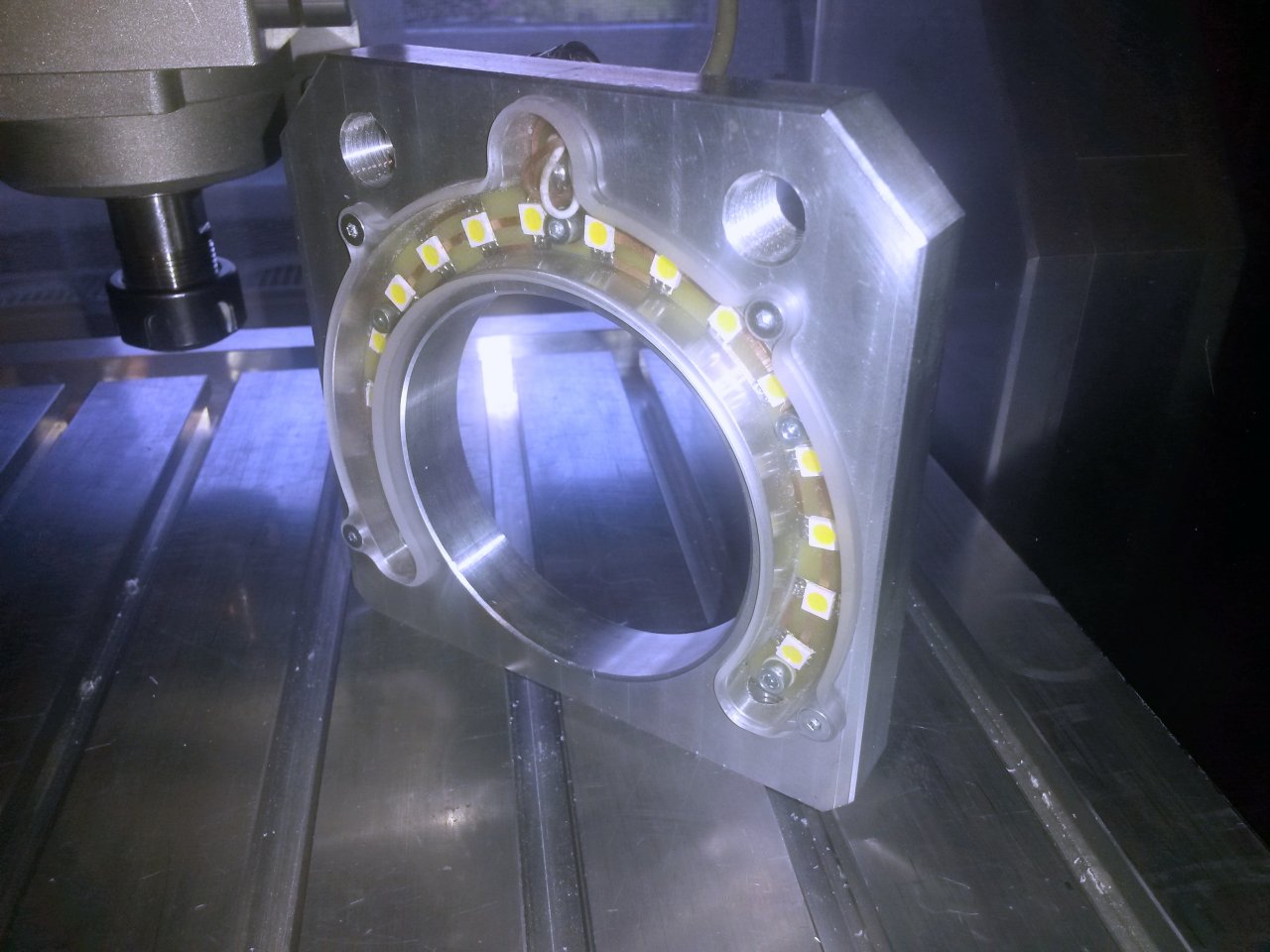

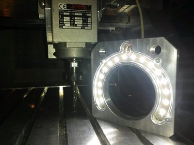

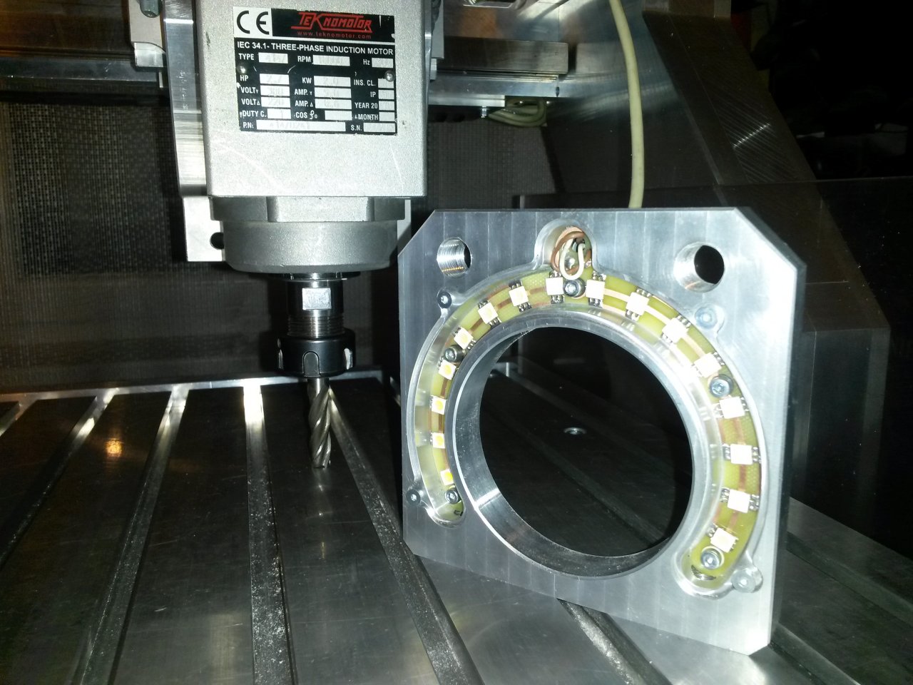

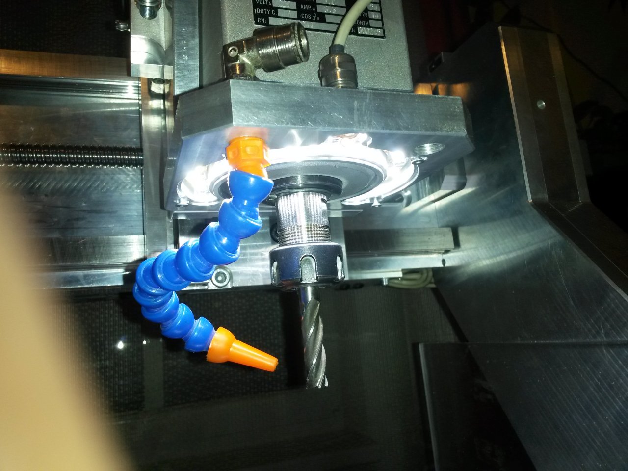

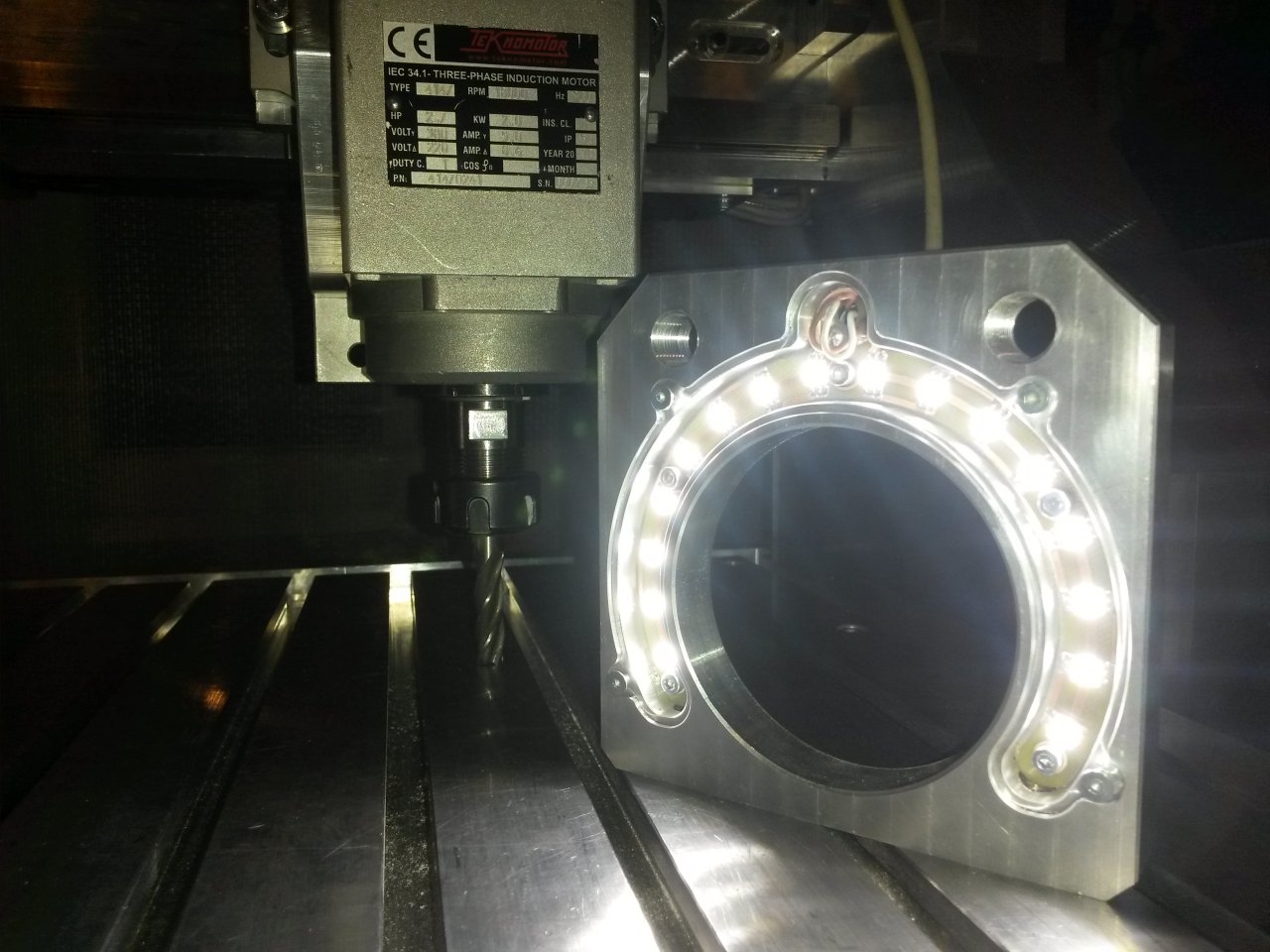

Tak a teď k dalšímů pokroku. Dodělal jsem dneska osvětlení vřetene což zároveň bude sloužit jako držák pro flexi trubku chlazení. Jen v rychlosti, je tam 16x bílá LED 60mA/3,2V a to dvě větve po 8mi v serii, a napojených přímo na 24V větev takže svítí hned pozapnutí hlavního napájení. Odběr cca 95mA což je docela málo na to kolik to svítí. Na přiložených fotkách to není tak znát ale věřte že přímý pohled do LEDek je docela nepříjemný (černou skvrnu to na sítnici neudělá, ale přece jen několik sekund pak rozhodně toho moc vidět nejde :wink: ) .Trubku chlazení jsem tam dal jenom pro ukázku, zatím ještě nemám nijak dořešenu nádobu a čerpadlo (pokusy s vlastním odstředivým čerpadlem nějak nedopadly). Kabeláž je taky provizorní jen přez čokoládku, ale v budoucnu to bude na konektor tak abych povolením dvou M8 imbusů celý blok sundal a nahradil ho blokem s odsávacím kartáčem. Zároveň tam bude ještě druhý konektor na připojení dotykové sondy. Jo ještě musím udělat kryt z 3ky plexi tak aby mi špony nenalítaly dovnitř na plošnák a něco nezkratovaly. Bohužel žádné tak tenké plexi nemám tak musím někde poshánět.

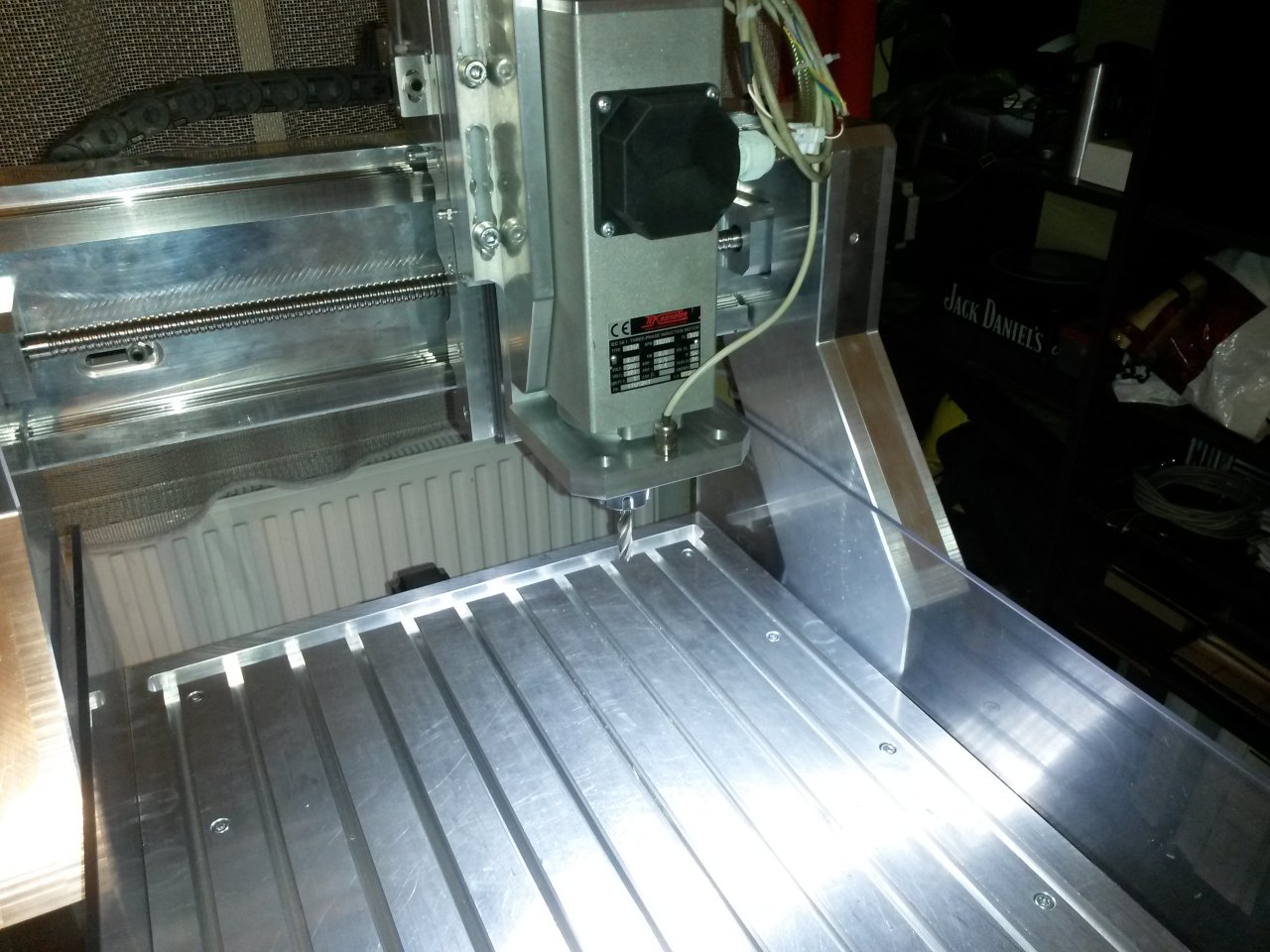

no a to je asi tak vše snad sem na nikoho a na nic nezapoměl. takže ještě nějaké ty fotky

Paradni svetlo. Ten segment s tistakem se da nekde kopupit nebo vsechno vlastni vyroba ??

Tak to netuším, možná se něco takového i prodává, ani mne nenapadlo to hledat, je to vlastní výroba, na vlastním stroji, frézovano 2kou a 0,8kou frezou od HPTecu

no tak sem to nevydržel a než shánět někde 3ku plexi tak sem to udělal z 5ky, no ono je to vlastně jedno. Fajt je že je to neskutečný rozdíl když je plocha pěkně osvětlená, hlavně když už nasazujete na oči nějaké ty dioptrie. No a ten plexi kryt je nutnost během chvilky tam bylo plno špon, celkem si dokážu představit jak by to asi zablikalo, zakouřilo a zhaslo při frezování nějakého kovu :D .

čau, škoda, že nejsi kousek, mám doma asi 1,5m2 3mm tlustýho Perspex Frost ("ledové" plexi - supr na rozptyl sětla) dal bych ti kousek na to zadax, ale ta hodnota nemá cenu posílat, je pekné i tak :D
RKal
Příspěvky: 234
Registrován: 7. 4. 2014, 9:26
Bydliště: Krasov
3. 8. 2015, 8:45
no Znojemsko je fakt trochu z ruky, tama sem projížděl tak naposledy před 10ti lety na cestě do itálie tak abych se vyhnul vídni nebo co a to bylo asi jedinkrát v životě kdy jsem tam byl, nicméně když se řekne znojmo vždycky se mi vybaví okurky, to jrn tak naokraj. No ale s tím rozptylem sem tak nad tím uvažoval, chtěl sem udělat z rubové strany jemné drážky tak do 1mm 60° frezou, ve třech směrech tak aby vždy svíraly 60°s tím že by vznikly takové jehlánky jako v odrazce, ale pak sem to zavrhnul protože bych musel obrábět s obou stran a čili pracně znovu ustavovat X a Y a vzhledem k tomu že tam není žádná rovná hrana tak by se todělalo blbě, ostatně skoušel to už někdo na plexi použít?. Na druhou stranu je tam těch ledek docela dost a s rozptylovým úhlem 120°to celkem osvětluje rovnoměrně celou plochu.

pěkné světlo. Já dal pod vřeteno dvě řady z klasického zalitého LED pásku, svítí - tedy svítilo to dobře, ale tak po 10 kg špon těch ledek svítí už pomálu. řekl bych, že to chvění tomu moc nesvědčí. Možná budou tvé ledky odolnější.

Zajímavý postřeh, tak tohle mne nenapadlo, ale něco na tom může být no tak uvidíme dám info jak to po nějaké době vypadá

čau, já tam mám ten led pásek taky cca 12cm dvouřadý, svítí uspokojivě je pořád od špon a bordelu, už dva roky svítí bez problémů, je to sice jen provizorka, ale slouží fajn, tenhle typ http://www.gme.cz/led-pasek-240led-m-co ... m-p960-422" onclick="window.open(this.href);return false; když nic nevidím, znamená to vzít hadr a setřít z toho špony a zase svítí :D
