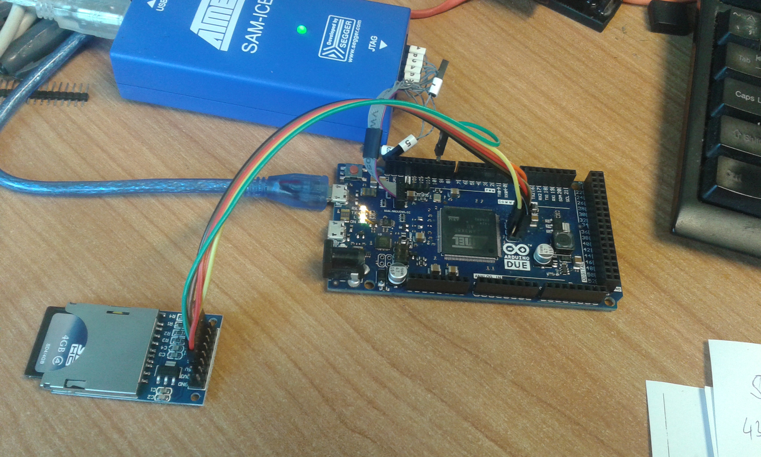

Tak som k tomu Arduino Due pripojil SD kartu cez SPI rozhranie.
Kód: Vybrat vše
int main(void)
	// system initialization
	FRESULT res;
	char *cmd;
	cmd = (char*) malloc(100);
	_system_init();
	// TinyG application setup
	_application_init();
	_unit_tests();					// run any unit tests that are enabled
	run_canned_startup();			// run any pre-loaded commands
	res = f_mount(0,&fs);
	if (res == FR_OK)
		FIL file;
		res = f_open(&file, "domec.nc", FA_OPEN_EXISTING | FA_READ);
		if (res == FR_OK)
			while (f_gets(cmd, 100, &file) != NULL)
				while(mp_get_planner_buffers_available() < 4)controller_run1();	//	pockam kym nie je prazdny planovaci buffer
				DoCode(cmd);
			f_close (&file);
	for (;;) {
		controller_run( );			// single pass through the controller
	return 0;
Frezuje to :).... Teda nefrezuje, nemam pripojene vreteno, ovladat ho budem prikazmi cez RS485 (frekvencny menic)=treba dorobit.
Ale motory uz behaju zo suboru.
Co dalej: Presmerujem USB seriovy port na klasiku Rx a Tx a pripojim to cez nejaky USB-COM interface. Lepsie sa to ladi ked nemusim restartovat terminal po kazdom spusteni.
Navyse USB do buducna aj tak neplanujem pouzivat. (mozno ako MSC Host?)

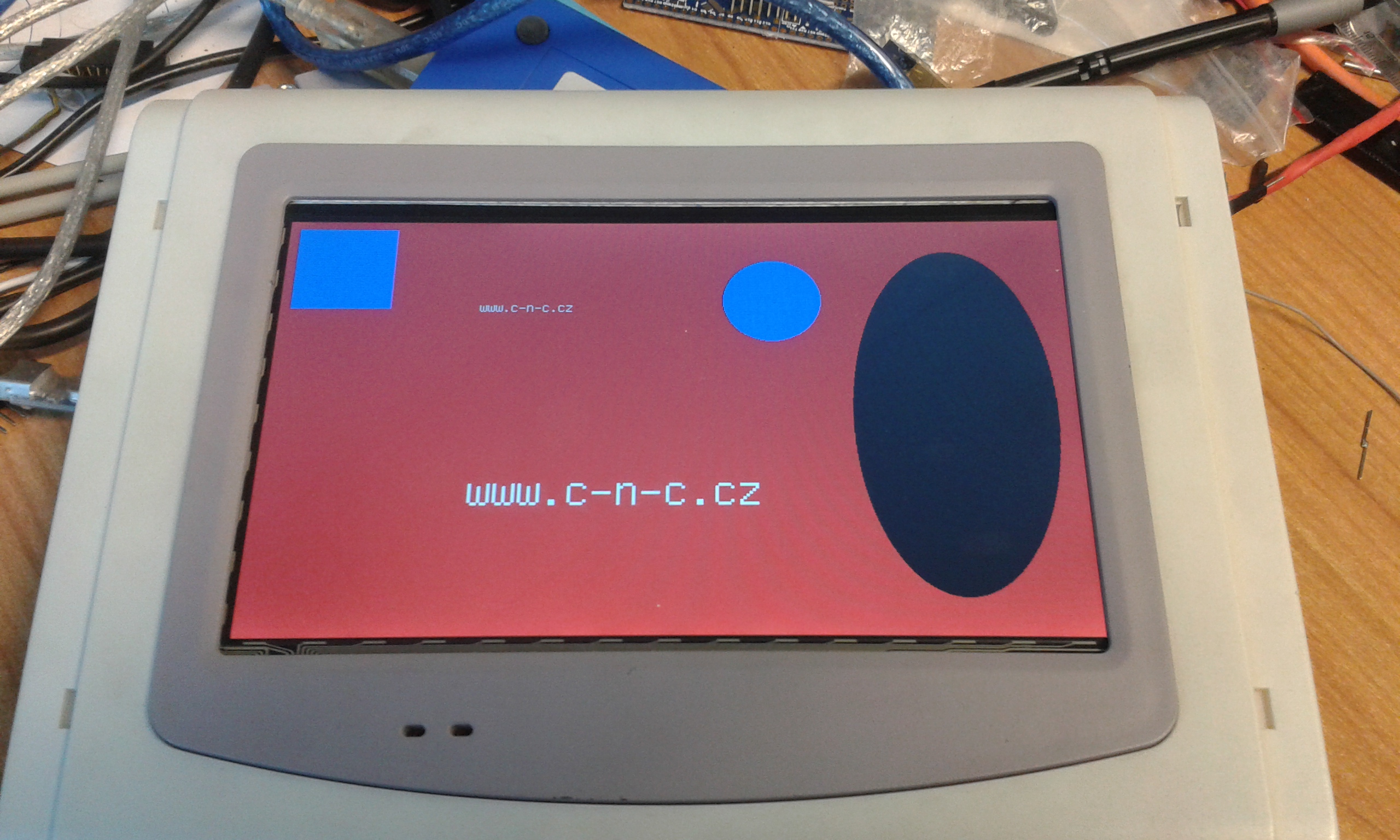

Dnes prisiel displej. 7 palcovy 800x480 kapacitny multitouch. Napadlo ma ze v rukaviciach to ovladat asi nepojde.ci?
Zajtra to skusim zapojit, co to naprogramovat. Aspon rozbehat displej, dotykove ovladanie a vyfrezovat stvorec. Pre zaciatok.

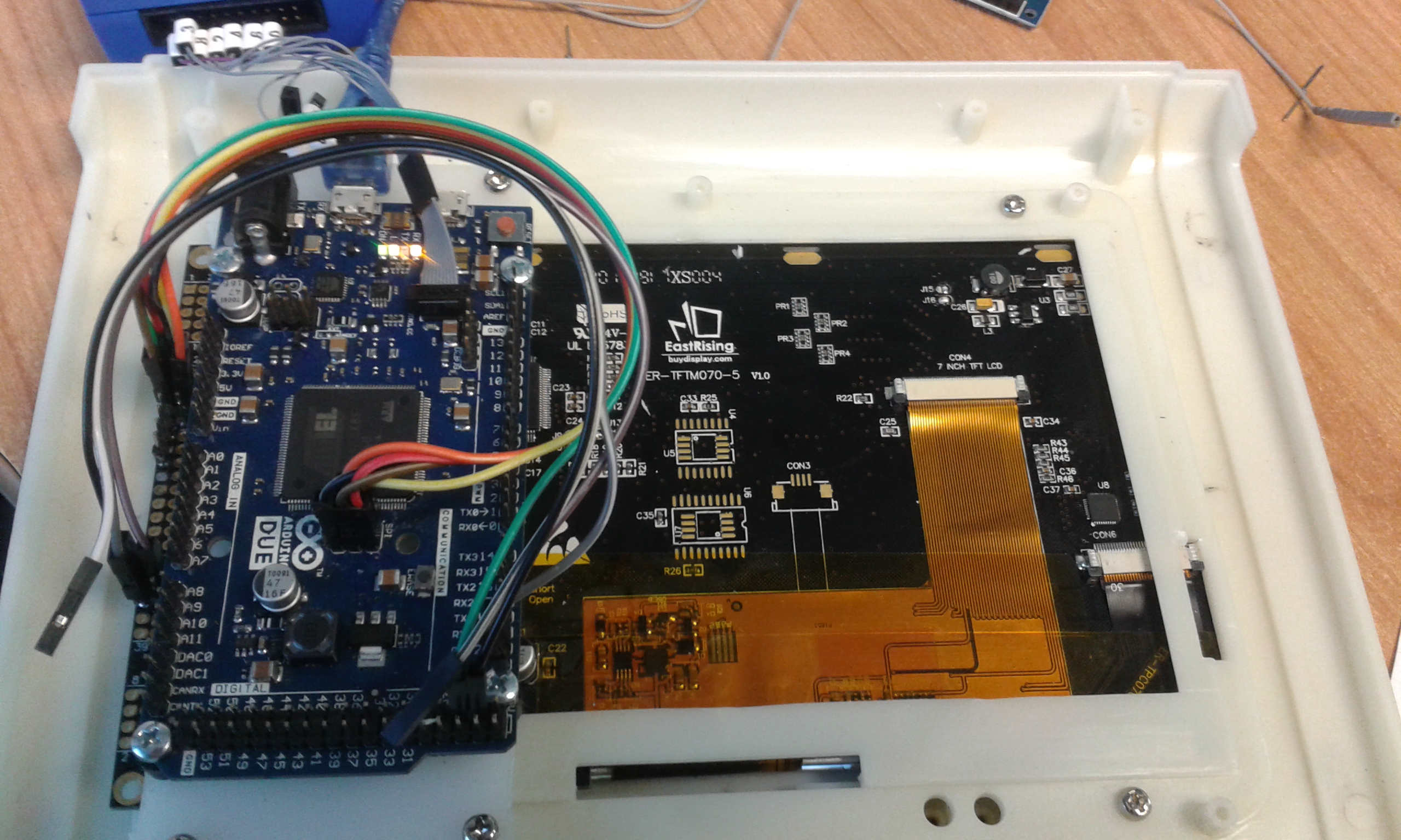

2. 4. 2015, 3:31
Nepripajam sa z tabletu. K arduinu som pripojil SD kartu, upravil soft a citam to z karty.
Uz som pripojil aj ten displej. Akurat nemam rozbehany dotykovy panel. Detekcia dotyku funguje, len nemam spravenu obsluhu TWI pre citanie radica.
Krabicku som nasiel v skrini, idealna k displeju. Rozbehat displej zabralo tak 45 mineut, rozbehat dotykovy panel 3 hodiny a zatial nejde.
Nema niekto hotove procedury (bez ASF) na TWI master k arduino Due (AT91SAM3X8E) ????
PS : Neviem ktory doktorant vymyslel na debug dosku umiestnit namiesto kolikovej listy dutinkovu listu. Rovnaka hlupost u takmer kazdeho arduina.
Prepajkovanie konektorov tak na hodinu roboty :(
