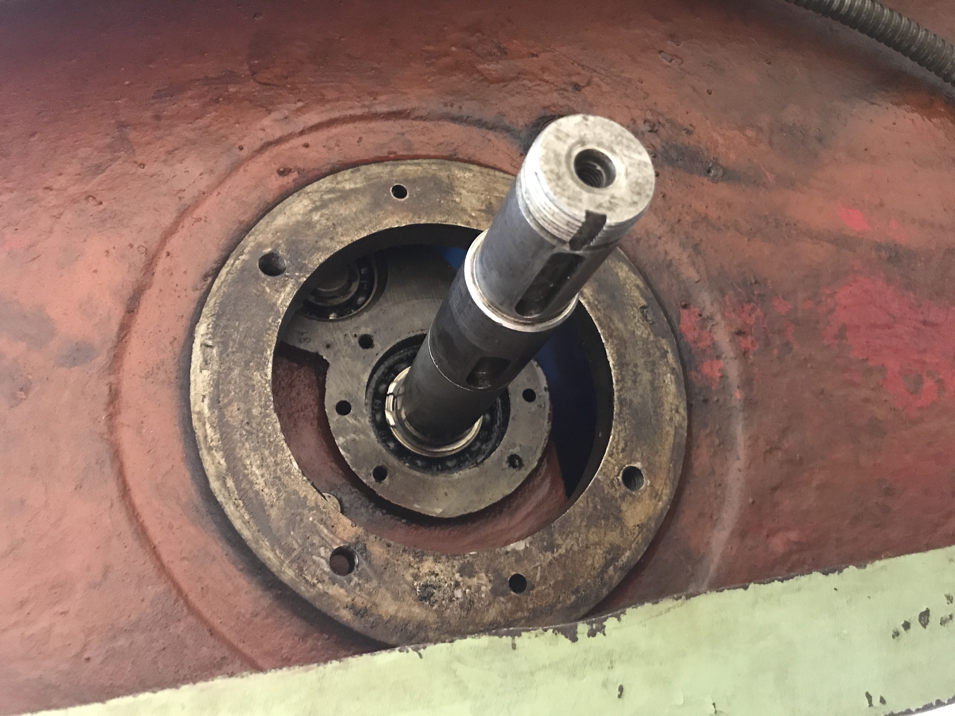

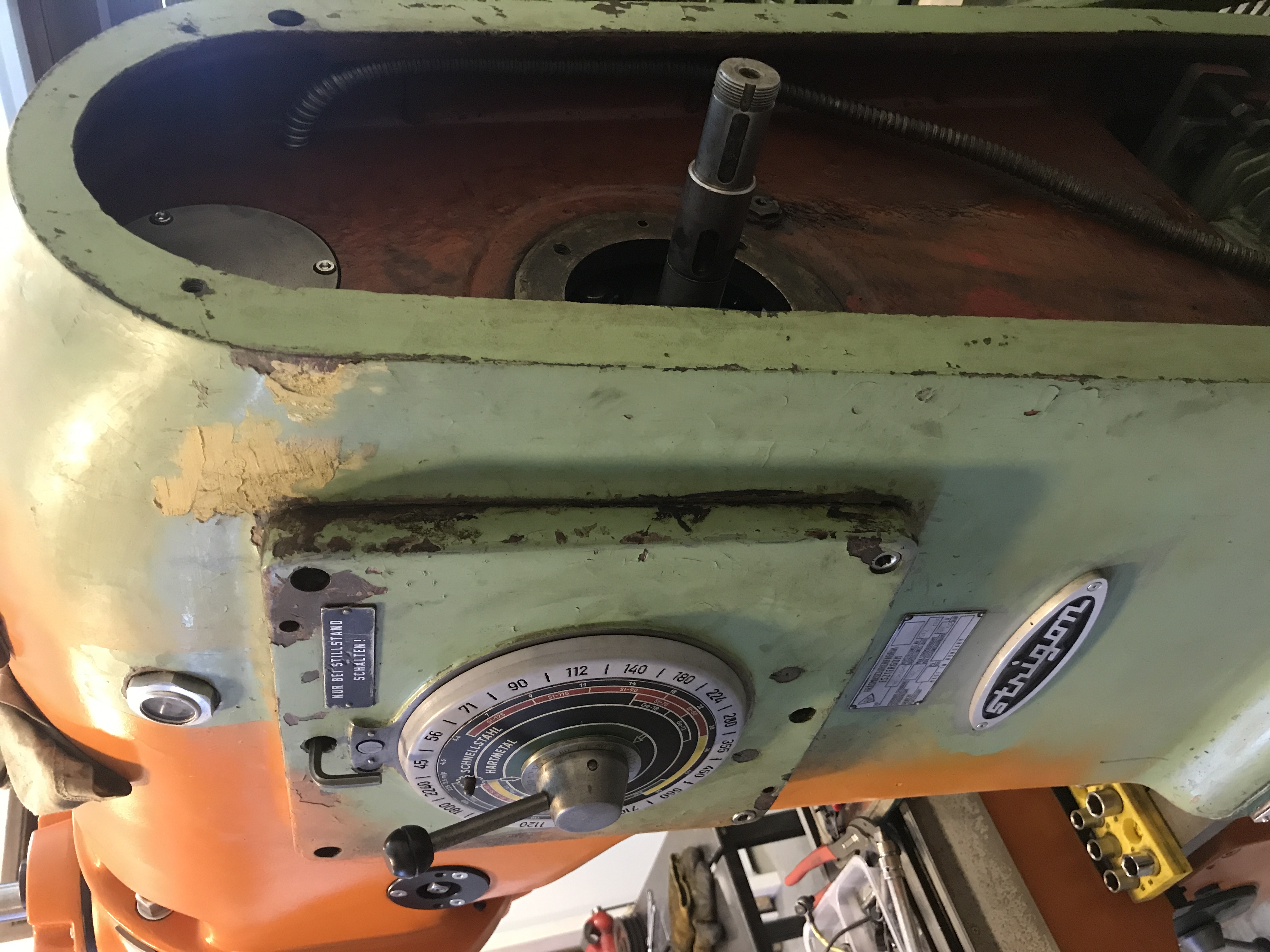

Klimbik
Příspěvky: 664
28. 9. 2020, 8:43
Nevite prosim, co vsechno se musi demontovat, aby sla ven prevodovka vretena? Uz mam sundanou i remenici zezadu stroje a spoustu zvlastnich kruhovych dilu, ale ted aktualne mi vadi ta dlouha osa, co jeste trci dozadu. Ale abych ji vyndal, tak bychc musel nejspis nejak demontovat olejove cerpadlo z te osy a ozubena kola? Prikladam i obrazky jak to ted vypada

Šukadlom vytiahneš hridel vonku po odisteny segerovky v telese prevodovky, pred ložiskom. Bacha, otvor si z druhej strany viko a pochytaj kolesa ktore ti spadnu po vytiahnutí hriadele. Potom vybereš prevdovku celu. Má asi 70 kilo, idealne 2 osoby.

Větší opruz je jí tam dát zpátky. Olejové čerpadlo sedí na zářezu hřídele a ta se musí při vracení přesně nastavit, jinak ho urazíš.

Ja som to čerpadlo daval dole ked som tam montoval tu vstupnu hriadel. Najprv hriadel, tak čerpadlo.

vrtani píše: 29. 9. 2020, 9:12 Ja som to čerpadlo daval dole ked som tam montoval tu vstupnu hriadel. Najprv hriadel, tak čerpadlo.
Jo, matně si vzpomínám, že k němu není moc dobrý přístup a tak jsem volil alespoň pro mě jednodušší metodu přesné nastavení hřídele a čerpadla a jedním mocným úderem to sesadil do požadované geometrie :)
