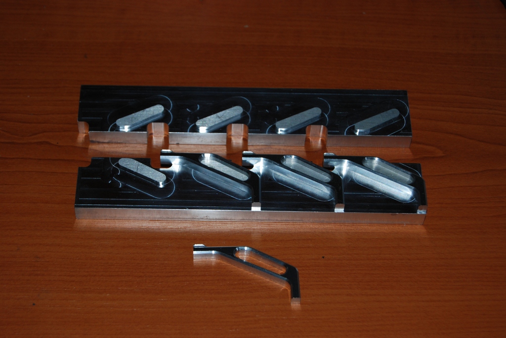

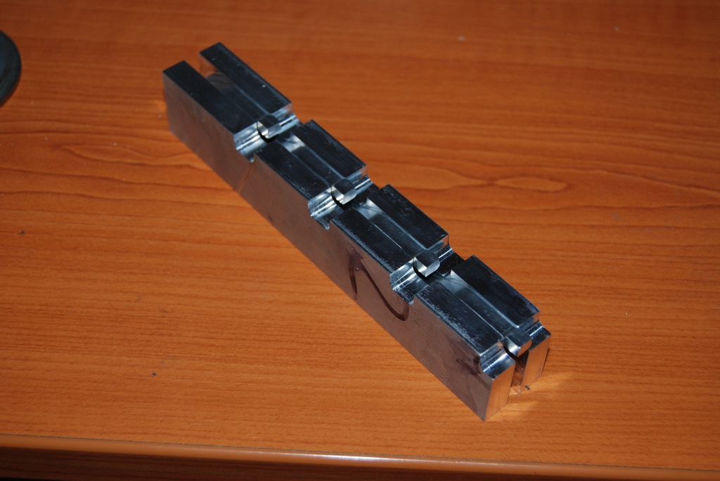

Tak dnes došla trpělivost a musel jsem vyrobit takovej přípraveček. Frézuju takový táhýlka na vrtulníkový hlavy a vzhledem k tomu, že se to neustále otáčí pro další obrobení, tak to po jednom trvá strašně dlouho. Takže takhle to bude po 4ech (jedna sada).
Video z obrábění přípravku:https://youtu.be/fg7Ged8vuv4
Vyřezáváno z desky 16mm frézou 6mm, po 3mm v Z.
jak jsi dopadl s vrtáním 3ky díry?

Dopadlo to dobře - bral jsem to s citem
