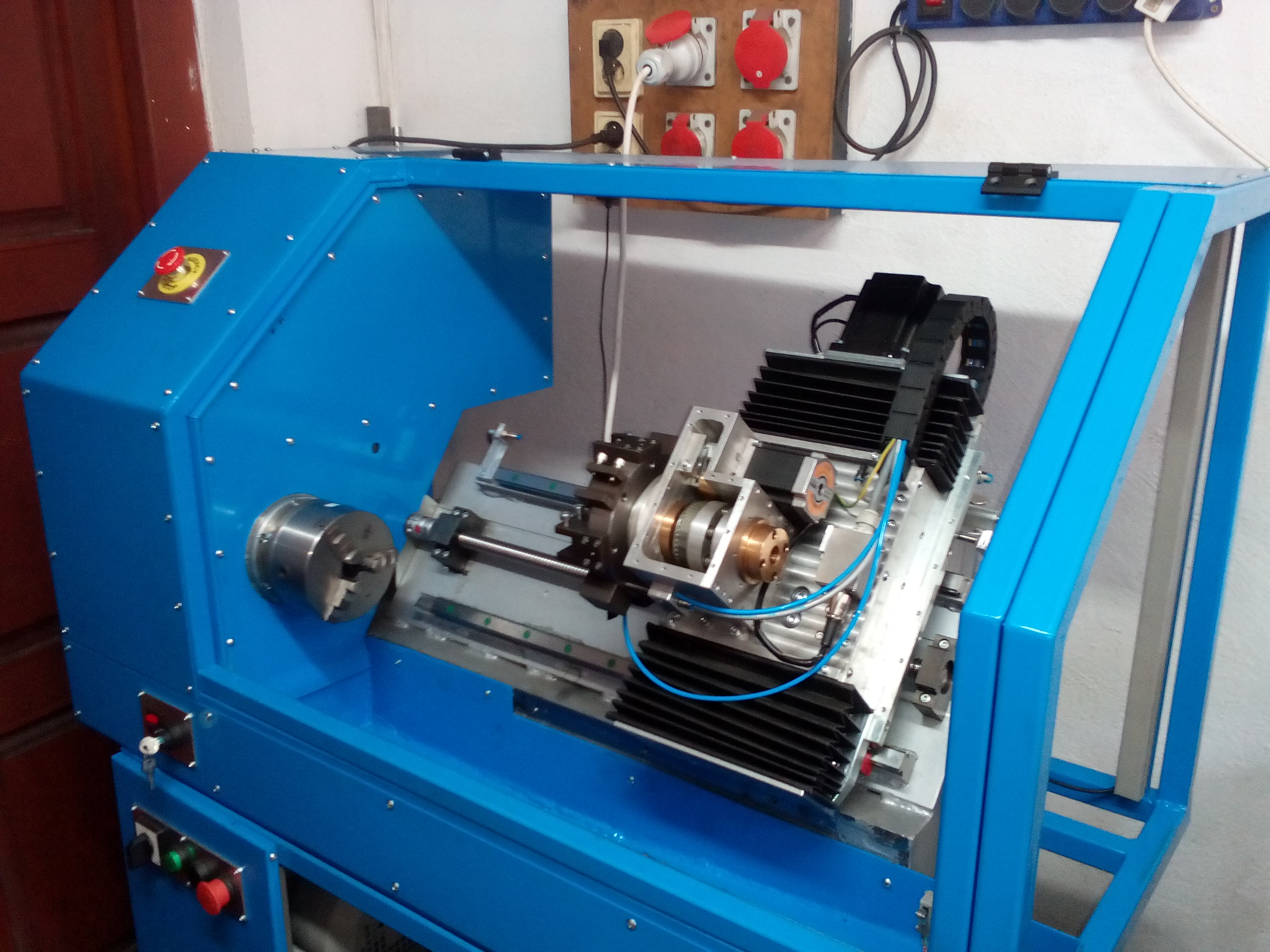

nenech se zmast
tohle vidam prakticky vzdy a to i u novych masin par dni v provozu
To bejvá u plechových krytů, kdy je od výrobce zakázáno používat na čištění mašiny vzduch. Ale obsluha stroje na takové zákazy dlabe.
Lože bude zakrytovaný plechem nebo harmonikou? Harmonika pod vřetenem nespíš moc dlouhou trvanlivost mít nebude.

Na ose X mam harmoniku a na Z dam plechove kryty.Ja na tom chcem obrabat technicke plasty dural mosadz bronz
Příspěvky: 3386
13. 4. 2017, 10:44
máš to pěkné řízení bude jaké?
jo pod ty šus plechy se dávají stírátka aby se tam drobné špóny nedostaly
a jak tu byla ta fotka zpod palubí kde je halda špón tak to je obsluhou a nečištěním jedno starší centro bylo tak zaneřáděné až se ty krycí plechy uplně zmuchlovaly vedlo to i k zničení lineárního vedení a kuličkáče
tak nech se ti daří ve stavbě

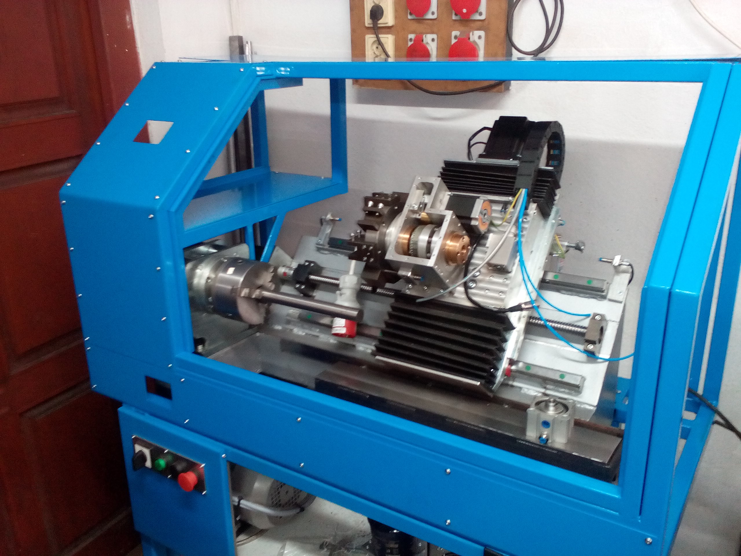

Tibi698
Příspěvky: 85
Registrován: 31. 5. 2012, 2:26
5. 5. 2017, 11:15
Davam to dokopy :)

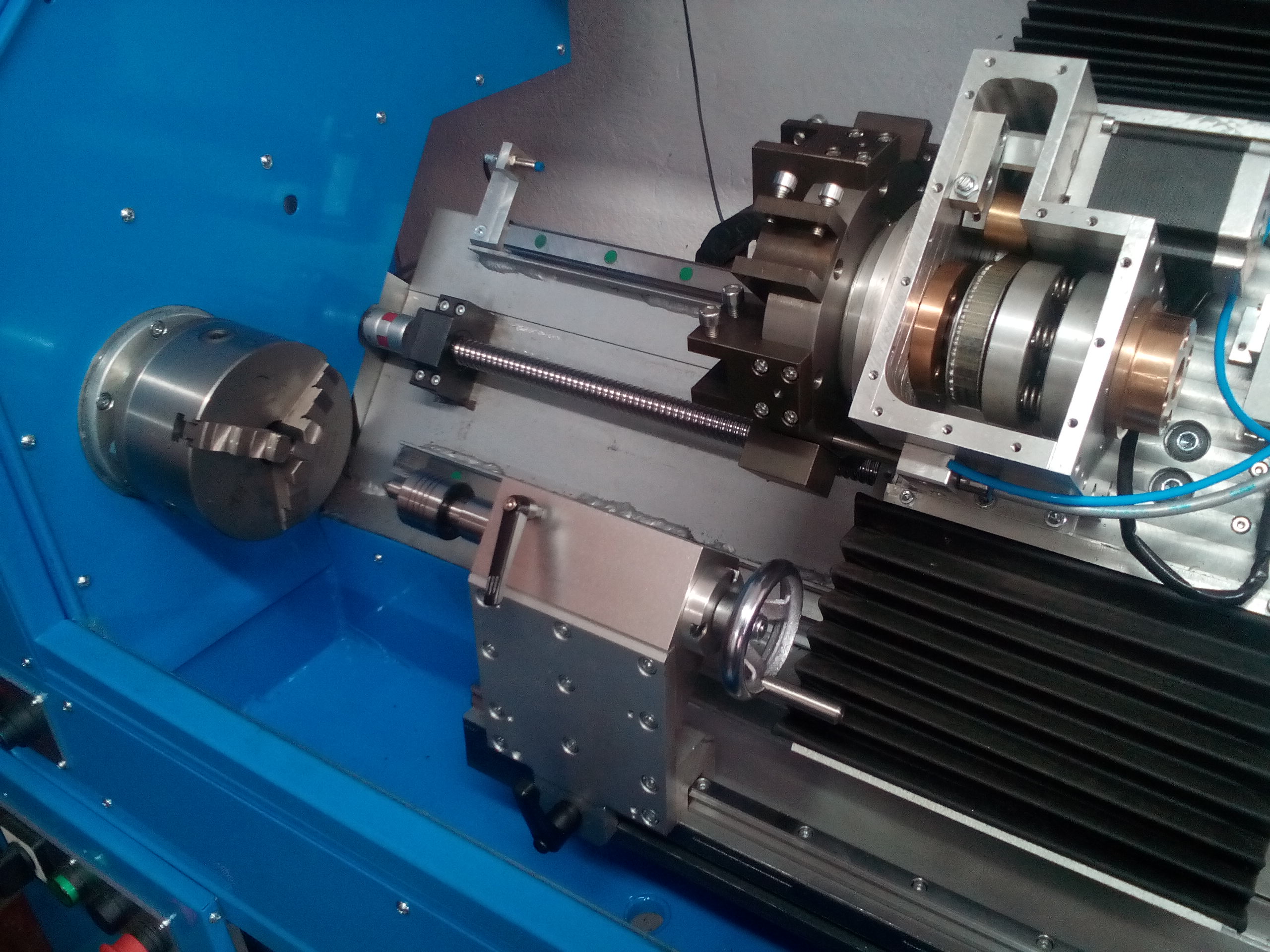

Tibi698
Příspěvky: 85
9. 5. 2017, 2:57
Konik je hotovy

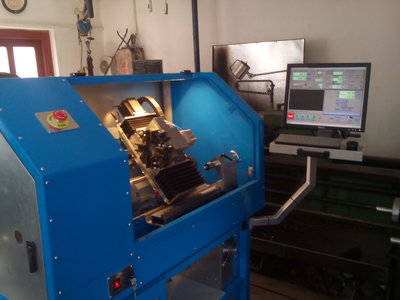

Kvako1
Příspěvky: 1687
Registrován: 5. 4. 2011, 7:29
Bydliště: Praha, Čadca
9. 5. 2017, 4:39
hoj vypadá to pěkně, na čem ti drží ten koník ?
nezvedá se to , když jej dotahneš ?
Tibi698
Příspěvky: 85
9. 5. 2017, 5:10
Nezveda lebo z boku je zafrezovana drazka
Kvako1
Příspěvky: 1687
9. 5. 2017, 8:06
máš to fak parádní, neudělal bys mi fotku jak to maš udělané ? to uchycení koniku.
Ja to dal jenom na linear a zvedá se mi to, budu to v nejbližší době předělávat.

diky na fotke je vidiet ked to zvacsis

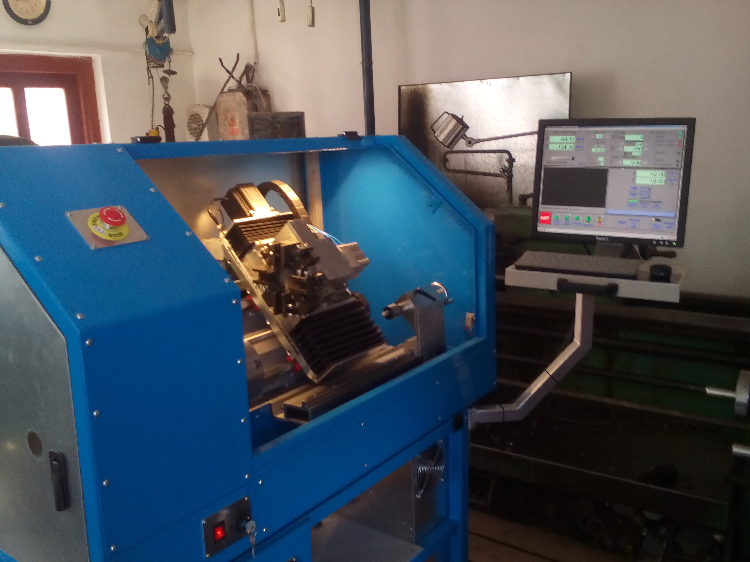

Tibi698
Příspěvky: 85
23. 5. 2017, 3:56
Uz je to skoro hotove.
