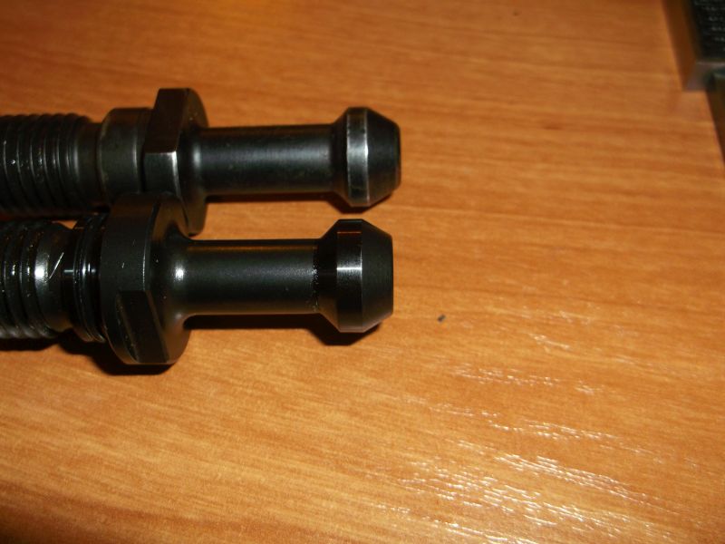

Mám problém s uvoľnovaním a je to tým, že nové čapy sú kratšie ako pôvodné.
Neviem, čo je nejasné na okótovanom obrázku.

Porovnanie pôvodného a nového čapu.
Potrebujem LPR 36,5mm
Tie čapy so zlými rozmermy sú z Prametu, tieto:
http://www.eroglumakina.com/en/products ... mas-403-bt
Najlepšie by bolo kúpiť nové, ale neviem ten správny typ a výrobcu. Poradí mi niekto?

pokud chceš zachránit ty co máš tak určitě nevařit protože je to cementovaný nebo zušlechtěný, a nikdo neví co udělá přechodové pásmo sváru ,mohlo by ti to třeba i urazit hlavu.Řešil bych to tak že bych ze stříbrnice vytočil něco jako nýt s hlavou sílnou 1mm a dříkem dle díry vnitřního chlazení ,ten bych tam naklepnul namazanej něčím proti uvolnění (loctite)

taky se primlouvam k tomu pripadnemu nastaven pomoci naklepnute soucastky
kdyz bys ty cepy ohratim zmekcil mohlo by ti to poskodit mechanizmus upinani

Tak to nejako skúsim nadložiť.

hoši nechci tady prudit , ale podložka pod čep stači.
nebo:
pokud dá všude jenom ty nové, píše že jich ma 20ks tak stačí seštelovat ten doraz nahoře na vřetenu. dělal jsem to už . není to nic složiteho. dotahnout jednu přírubku
nic není potřeba bastlit, vymýšlíte vymyšlené....
ještě edit
jak piše robokop o te upinaci síle. není to matice na pružinách ale ten , nevim jak to nazvat- mezikus mezi maticí a pístem. je to prostě štelování přesne na tohle.
na nic jineho to tam není.

Nastavenie dorazu je zlozite a možno nemožné. Upinacia kliestina a doraz sú z jedného kusu, posunutim dorazu sa rozladí upínanie.
Skúsim zväčšiť silu piestu a dráhu upínacej tyče. Teraz to niečo mechanicky blokuje.
Musím dodržať stlačenie tanierovych pružín, tak sa budem musieť s tým pohrať.
Možno tam chyba len pár desatin, niektoré nové čapy s niektorými upinačmi fungujú aj teraz.

To je predpísané kvoli upínacej sile 72mm = 8500N.
Teraz pozerám na ten rez. Ak podložím pružiny cca 1mm a nastavím ich znova na 72mm, tak ten doraz pod vrchnou maticou oddialim a mohlo by to fungovať.

72mm bude platit pro neomackane neunavene pruziny
paklize by jsi chtel pouzivat ty dlouhe cepy protoze se ti uz omackal ten vytlacovaci palec tak musis pocitat s tim ze se ti i o neco zdvihne ta klestina nebo ci tam mas na zachyceni toho cepu tudiz ti spadne zase o neco upinaci sila
takze tech 72mm nebude platit dvojnasob
