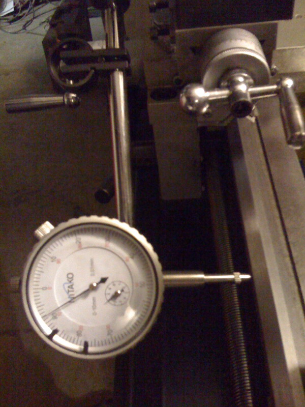

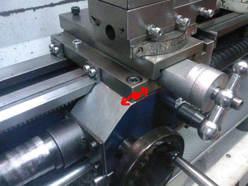

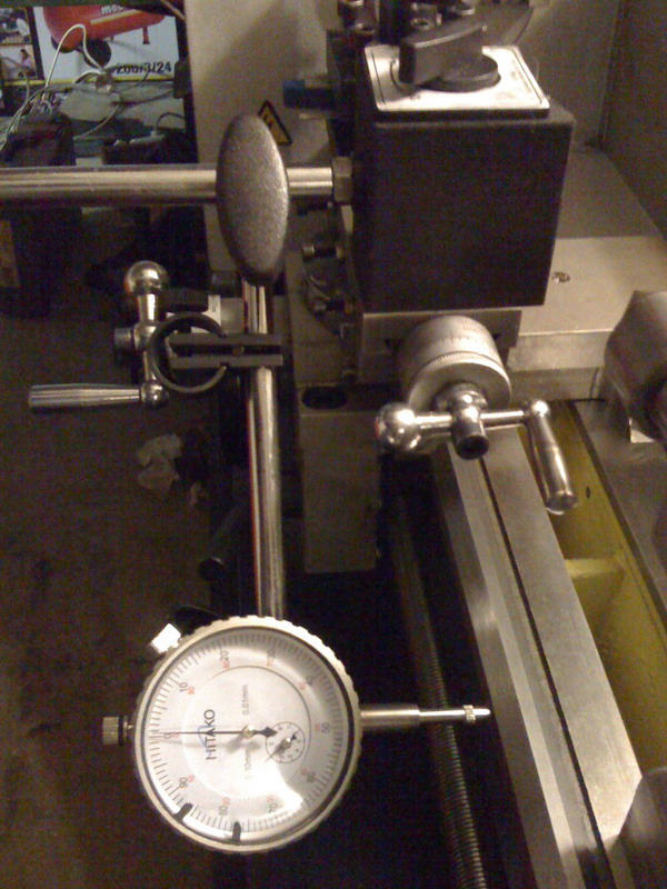

Nie ide mi o tento pohyb vid foto (v tomto smere by sa to vobec nemalo hybat) jedna sa o asi 0,1mm merane na presnej tyci prostrednictvom uchylkomera. ono ked aj ruko skusim pohybat tak tu volu tam vidno a citit... druha vec je ze na konci kde je konik to chodi lahko a pri vretene to drhne. Tak ze musim nastavit nejaky kompromis. Autora obrazku prosim o prepacenie ze som ho pouzil bez jeho vedomia....

Vůbec se nezlobím ohledně fota :D . Pokud máš vůly v saních, dotahují se ze spodu, tudíš aby ses tam dostal, musíš od spodu. Jsou tam takové plocháče z obou stran a ty musíš dotanout. Tuším 3x M6 z každé strany. S tím, že u koně to jde lehce a u vřetene ztuha, je to výsledek nerovnoměrnosti celého lože. Stačí zaškrábnout v místě, kde jsou právě ty plocháče.

Takže škrabať zo spodu ? lenže ono to ma voľu aj vtedy ked to ide tesno..... nič najblissie to dam dole ale to musim odmontovat stieratka.... a hybe sa to do stran ..pochopil by som keby sa o vyklalo hore-dole.

Ano, pokud to půjde ztuha např. ze zadu, bude to dřít a stále bude mít vůly pokud bude ze předu uvolněn ten zmíněný plocháč. Aby se to ani nehnulo do stran, musí to dobře sedět ze předu. Zkus to nejdříve poštelovat a uvidíš že to velmi pomůže.
To co popisuješ, vypadá že to máš fakt ze zadu dotaženo fest, proto to dře a ze předu to máš dost volné. Zkus upnout hodinky na lože a hrot hodinek opři o saně blíže k sobě. Zaviklej saněmi nahoru a dolu a uvidíš že tam bude vůle a ta ti zapříčiňuje to tvé vyklání do stran.

tam jak mas nakresleno se pri tom pohybu soucasne zveda ten suport nebo ne
videl jsem cinsky suport kde ta V drazka byla vymidlena flexkou
tak jestli tam mas vubec vporadku tu drazku

Pokud se ti hýbou celé saně, buďto nejsou dotažené, nebo v horším případě je závada jak popisuje robokop a to zbývá poze zaškrabat V drážku v saních aby dobře sedla. Dát ale pozor, aby ve finále byly saně v úhlu s vřetenem. Osobně jsem taky musel vše zaškrabat a navíc nebyly saně v úhlu což byl velký problém při příčném točení (zarovnání ploch obroku).
