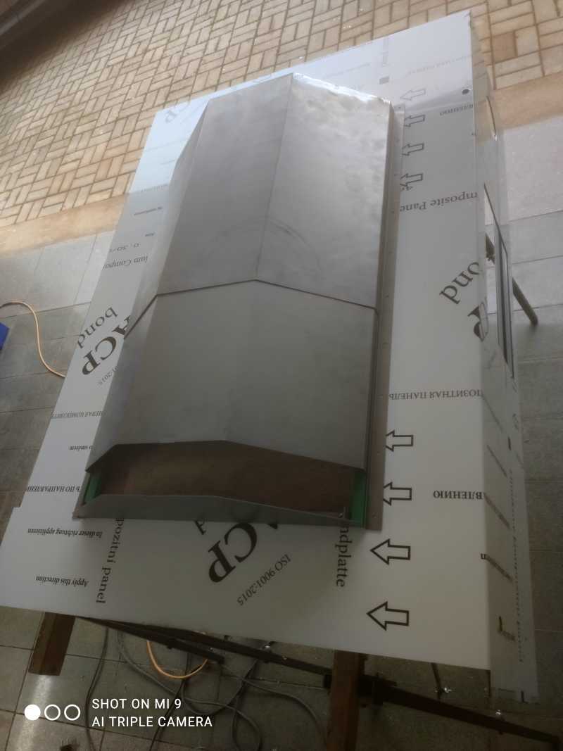

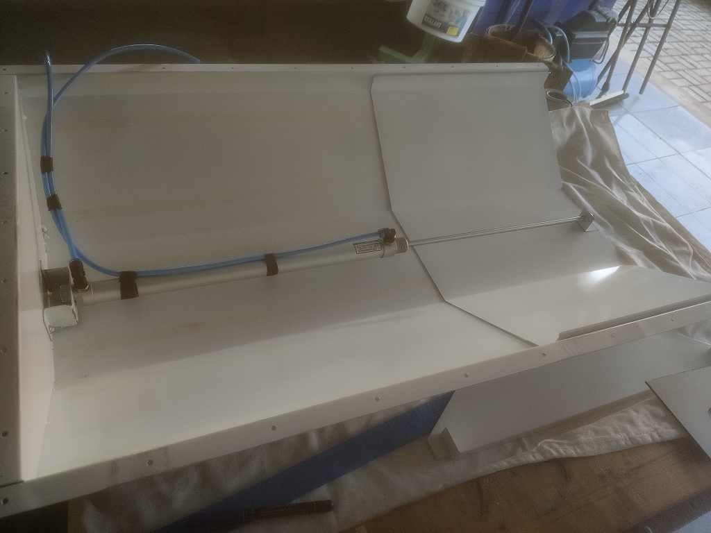

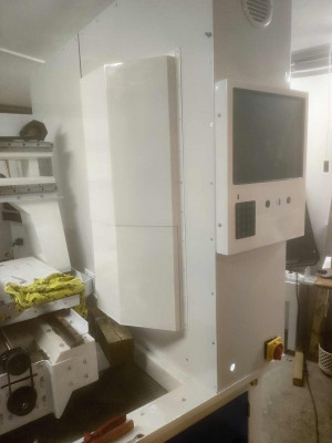

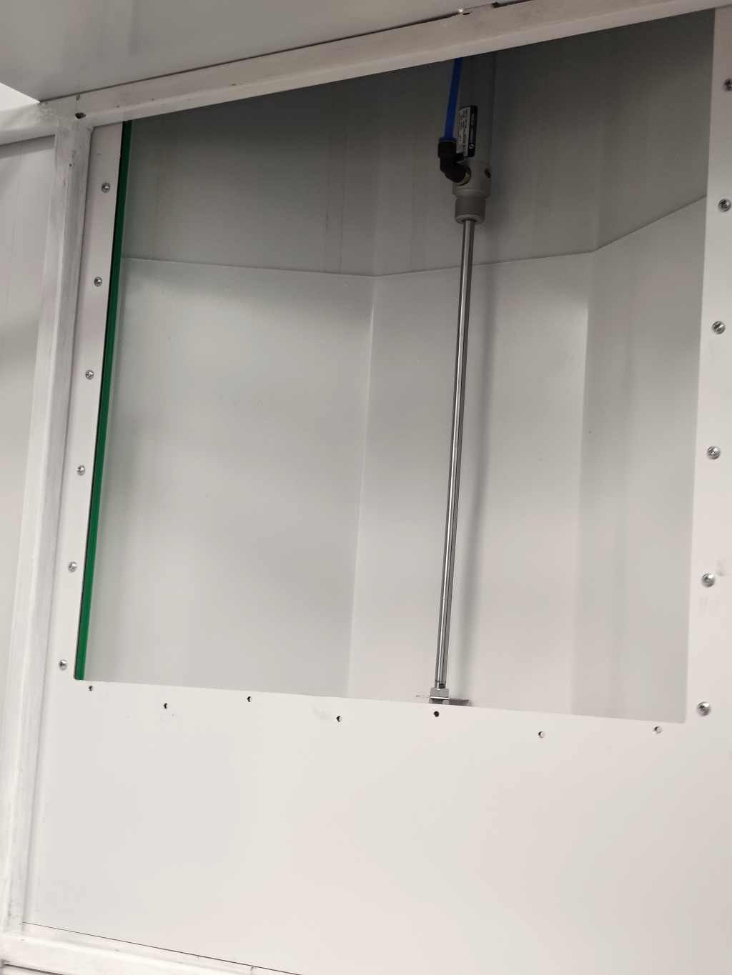

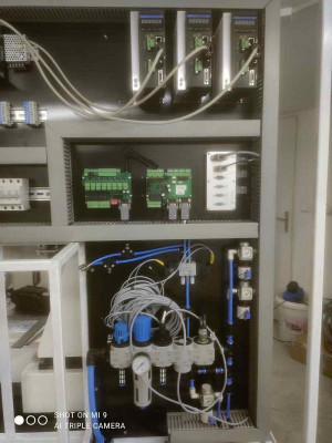

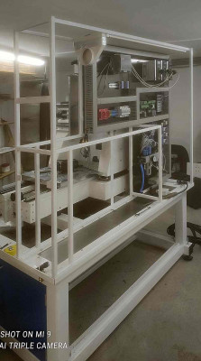

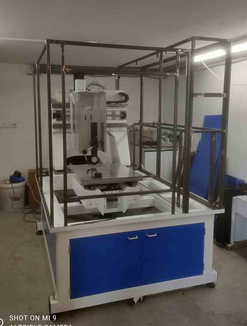

Aha, to mně nenapadlo. Já na zkoušku použil klasický pojezd "plnovýsuv" na šuplíky a prozatím to jezdí pohodově. Důležité je, že je to schované. Cena 70Kč za jeden, takže i kdybych to měl jednou za rok vyměnit, tak je to stále levnější. Výrobce říká, že to umí min 50000 výsunů. Požijeme, uvidíme:)
Díky
Díky

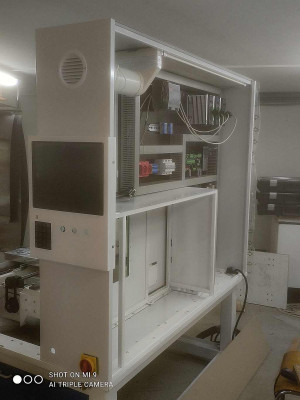

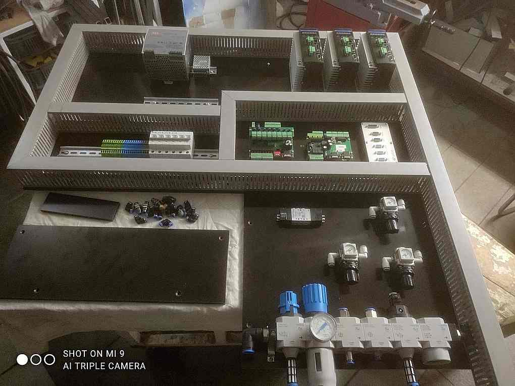

Nevím jestli jsem dobře pochopil, že rozvod pneu chceš mít ve stejném prostoru s elektrikou. Určitě bych to nedělal. Časem někdo zapomene vypustit kondenzát nebo vyletí nějaká hadička a máš vodu všude.
Ten hlavní uzávěr vzduchu je dobré mít ovládaný compem a použít ventil co je bez napětí uzavřený. Plácnutím do total stopu tak zavřeš i vzduch. No a ruční kohoutek pro servis už tak moc nestojí.
No mě se stalo, že mi u zákazníka vylítla hadička a několik hodin tam frčel vzduch. Jak to rychle proudí, tak to strhávalo svinčík z rozvodů a mašina i okolí bylo celé zaflákané od rezavých usazenin. Moc nechci domýšlet co by se stalo kdyby byla pneumatika v rozvaděči.
