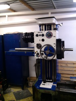

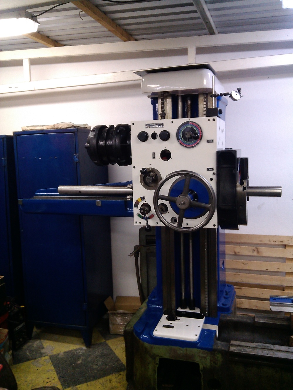

Už je doma i poslední chybějící součástka, až vytvrdne barva na štítu, tak to zavřu, hurá.
Příspěvky: 5262
28. 11. 2017, 8:48
Barva ještě nebyla pořádně vytvrdlá, tak jsem dodělával nějaký drobnosti co ještě chyběly, a když už jsem měl všechny kolečka, tak jsem si to aspoň rukama vytočil nahoru.
a pak zas do špíny

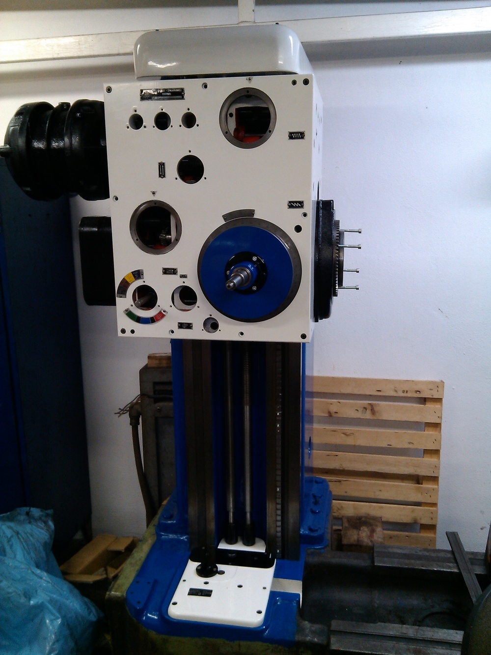

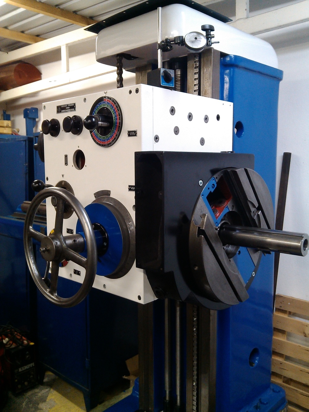

Štít na místě. Když jsem si uklízel stůl abych mohl vyskládat páky a pustit se do nich, tak mi z hadru vypadl jeden klínek, samozřejmě jsem hned poznal kde měl být, a zítra pujde štít zase dolů.. Nebude naštěstí moc problém, není lepenej, je na papírovým těsnění, na 4 šroubech. Ještě si pohrávám s myšlenkou že to řídící kolo tam dávat nebudu a místo něj udělám pavouka jak bývá na WHNkách..

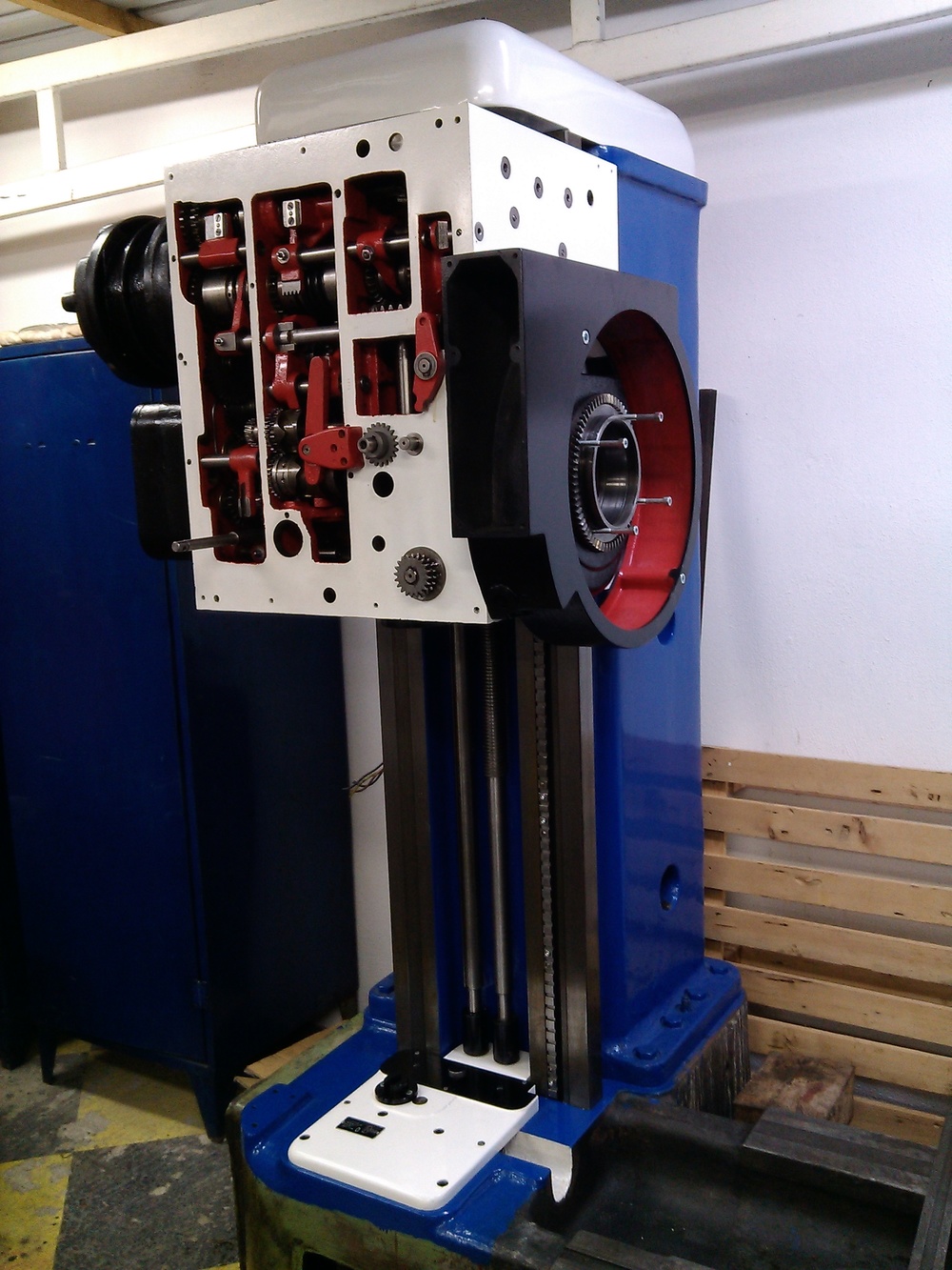

Trvá to dlouho, nemám na ty svoje blbosti tolik času kolik bych chtěl, už bych to rád hotový. Na takovejhle pracech je sympatický to získávání know-how, dneska jsem sundal štít, lupl tam klínek a znova zavřel, paráda. No doplnil jsem tam ciferníky, seřídil je aby chodily s tím co se řadí v mašině a nějaký blbosti, a šel jsem hledat bedýnku s pákama, našel jsem jí a na jedný páce bylo nastrčený táhlo který patří na hřídelku, ale z druhý strany toho štítu, já už na ně úplně zapomněl.. Tak si to zejtra otevřu znova.
Až to dodělám, a objeví se někde další H63, vezmu ji. Jen pro ten pocit že až ji rozeberu,tak ji složím napoprvý :P

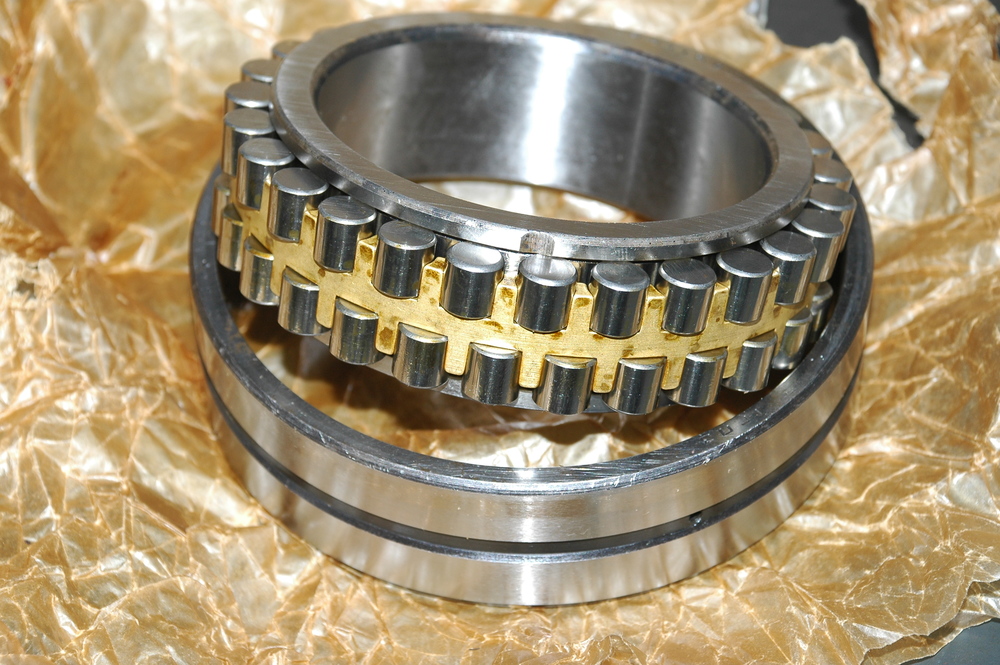

Ložisko na vřeteno jsem nakonec vzal na ebayi z Ruska, https://www.ebay.com/itm/NN3018-KP41-Be ... 2749.l2649" onclick="window.open(this.href);return false; a za 3 tejdny bylo doma. 2700,- 8)

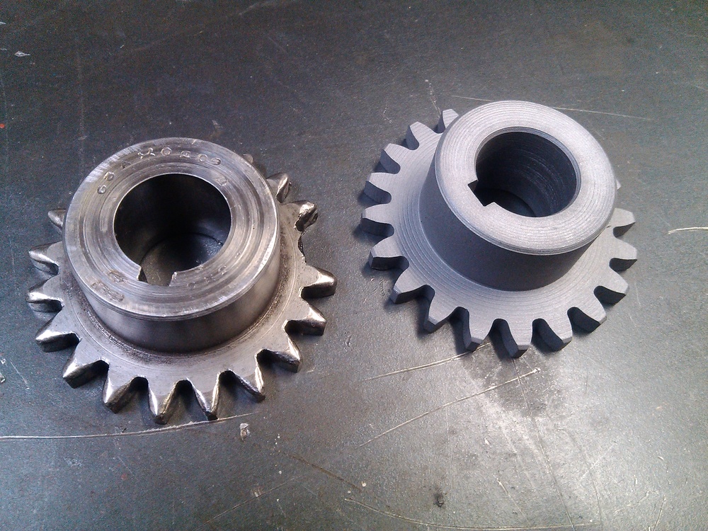

Momentálně mám dost narváno, tak na vlastní hračky není čas, předpokládám, že někdy začátkem března bude volnějc. Zatim mám vyndaný ložiska ze zadního domku vřetene, jsou tam např. axiálky popraskaný.. tak ve volný chvíli bych měl objednat nový a uvidim, musim ten domek odmastit, dát do barvy, a na to nemám místo, a nějak se mi nechce do těch ovládacích pák, jsou na jednu stranu takový vyjetý, ty aretační drážky, ale zase ne tak abych je vyvařoval a vybrušoval, a pak musim udělat nový delší hřídelky do těch aretačních rozpojovacích hříbků, jedna by šla, ale ta druhá vidlička na rychloposuvu je jen na jedný hřídeli, takže se svým obloukem tře o kolo a jak do ní tlačí předepnutá hřídelka toho hříbku, tak je už za ty roky značně obroušená a prakticky už je ta hřídelka krátká a nezachytila by se za kámen, takže se musí udělat nová o 3-4mm delší.

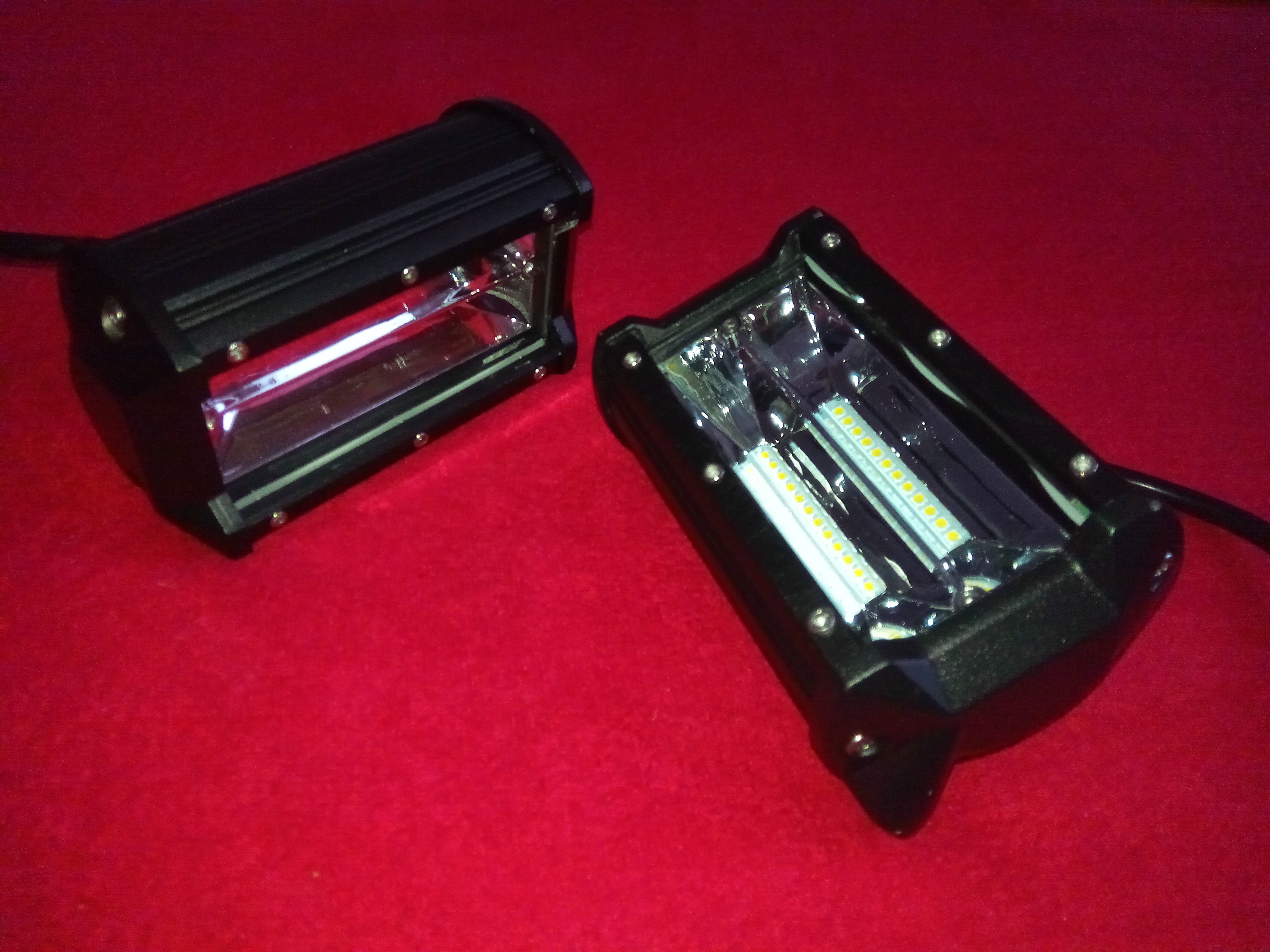

Jinak dorazili LED světla z číny, tak jsem zvědavej jakej budou mít kužel a jak budou svítít, přišly by namontovat na kryt lícní desky.

https://www.ebay.com/itm/5INCH-72W-LED- ... 2749.l2649" onclick="window.open(this.href);return false;

DwPetr píše:Ložisko na vřeteno jsem nakonec vzal na ebayi z Ruska, https://www.ebay.com/itm/NN3018-KP41-Be ... 2749.l2649" onclick="window.open(this.href);return false; a za 3 tejdny bylo doma. 2700,- 8)
Když tak koukám,co jsou lidi schopný zaplatit za tyhle ložiska,tak mě začíná mrzet,že jsem je nechal ve šrotu.. Byla jich tam celá Marsbedna,neuzvedl jsem ji. Vybral jsem jich pár,byl toho celý kýbl,a než jsem to donesl k váze,tak jsem si to rozmyslel a nechal je tam,vzal jsem si jen ložisko 3013,o kterém si pamatuju,že je do frézky FA3.Bylo mi jich líto,ale vždycky si vzpomenu jak teču,když přerovnávám doma bedýnky s ložisky a pravidelně nenajdu to,co potřebuju,kdežto mám všechny okolo a ještě na výběr podle výrobce..
Příspěvky: 5262
14. 2. 2018, 7:39
Je to nejlevnější ložisko co se dá sehnat. SKF chce za něj 13 tis. Jestli si jich viděl bednu a nevzal je, tak ti gratuluju :wink:
